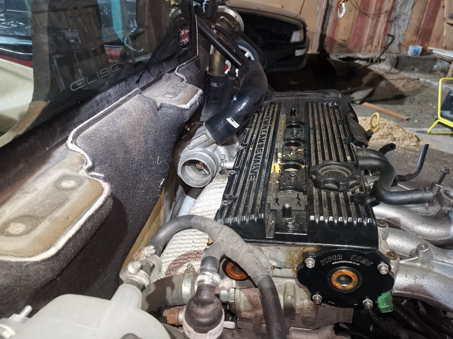

Det som finns i och på motorn nu är:
Rotrex C30-94 kompressor
Portad VVC topp
Turbo Technics smidda lågkompskolvar och stöddigare stakar
Westwood duktila foder
Newman PH2 fast road kammar
Piper VVC blanking kit
Newman ventilfjädrar
Mahle motorsport lager
11.5mm oljepump
Kraftigare dragstänger
Sump baffle

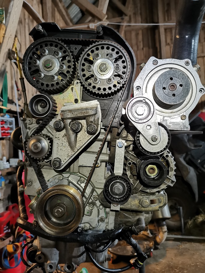

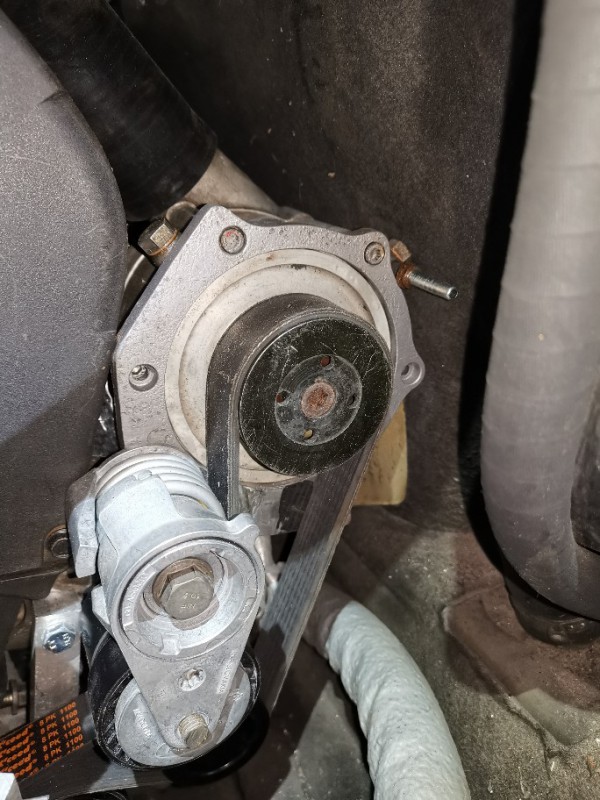

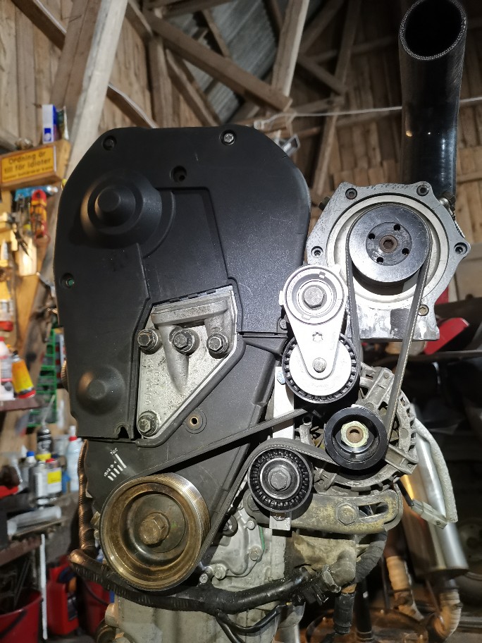

Gjorde remhjul till veven som tillsammans med ett 70mm hjul på kompressorn ska ge 10500 rpm på ingående axel i kompressorn = 100 000 rpm på kompressorhjulet vid 7300 varv i motorn. Just 100 000 rpm är max vad Rotrex rekommenderar.

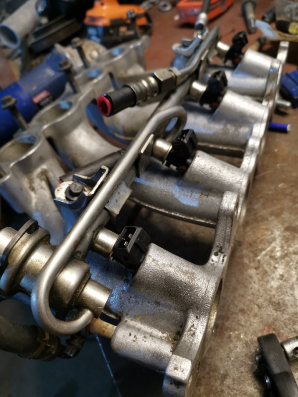

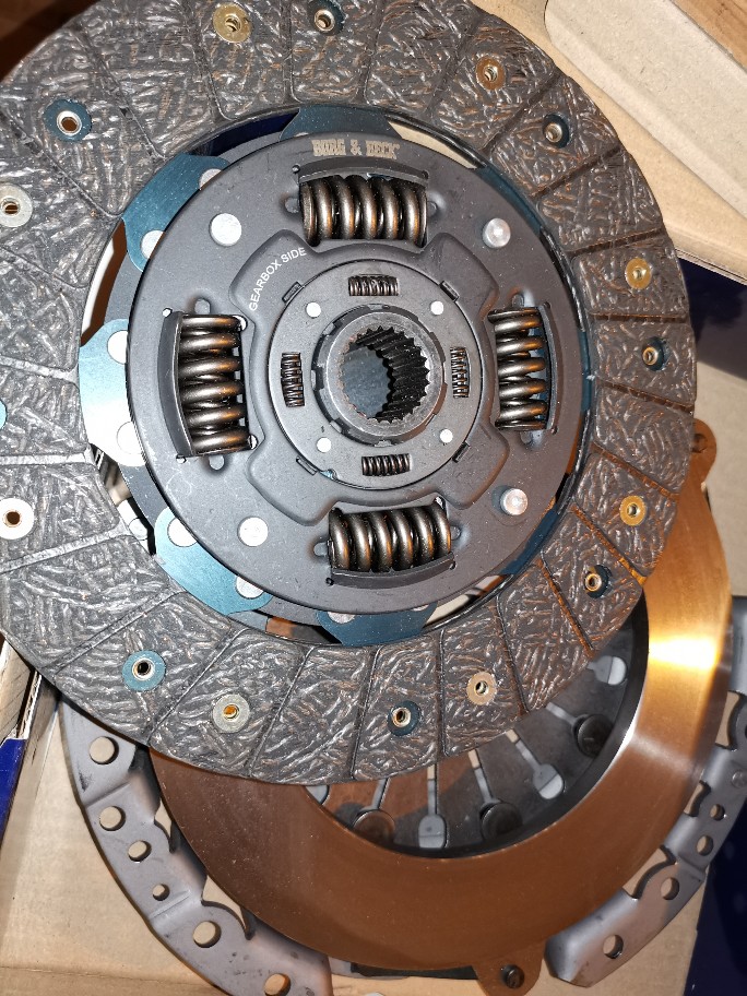

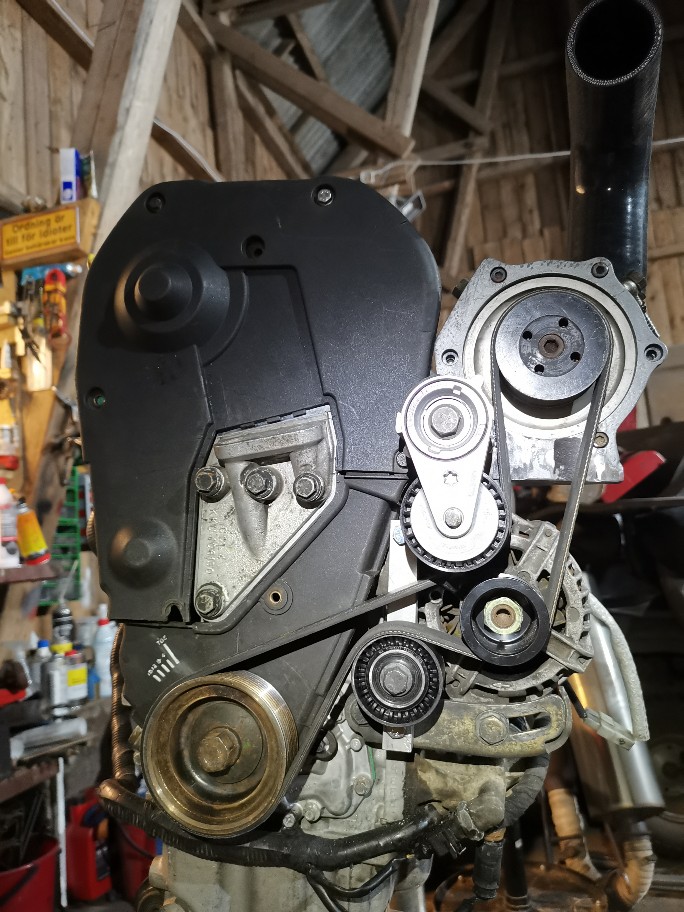

Freelander svänghjul och Freelander diesel koppling. Hemmabyggt remhjul för 8PK rem.
Remspännare ombyggd från Volvo S40/V50

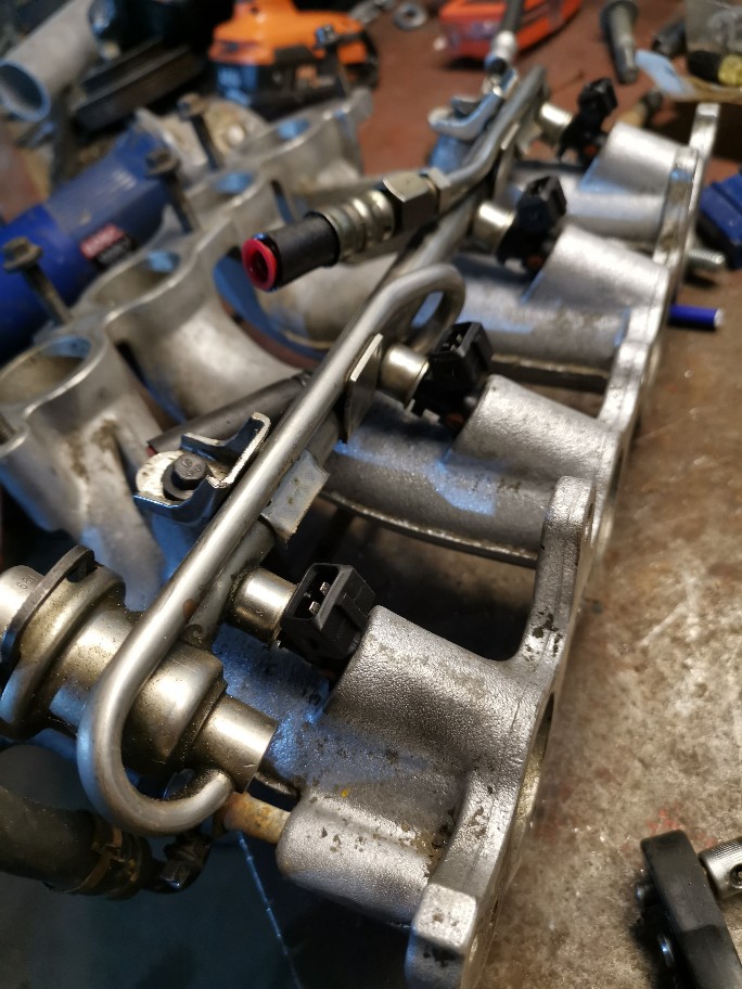

Fuel rail från VAG 1.8T

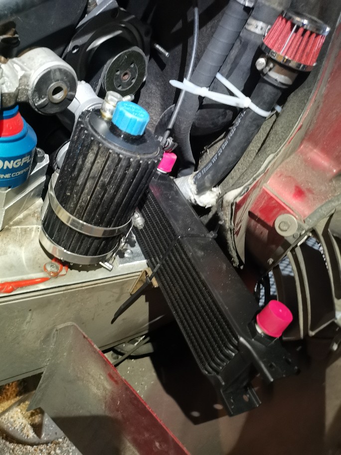

Mer bilder. Fick dit en liten catchtank också med en riktigt pigg Boschpump

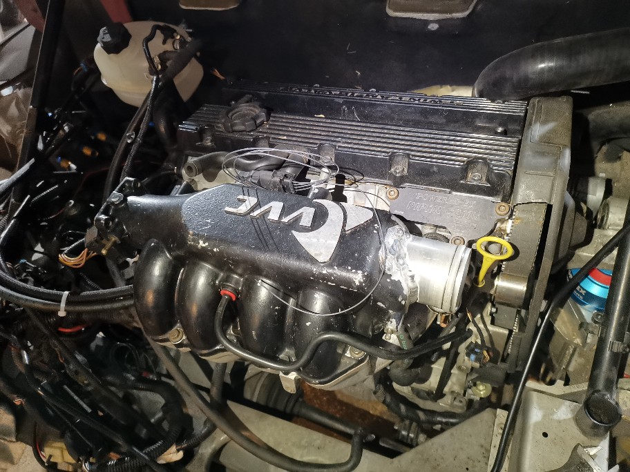

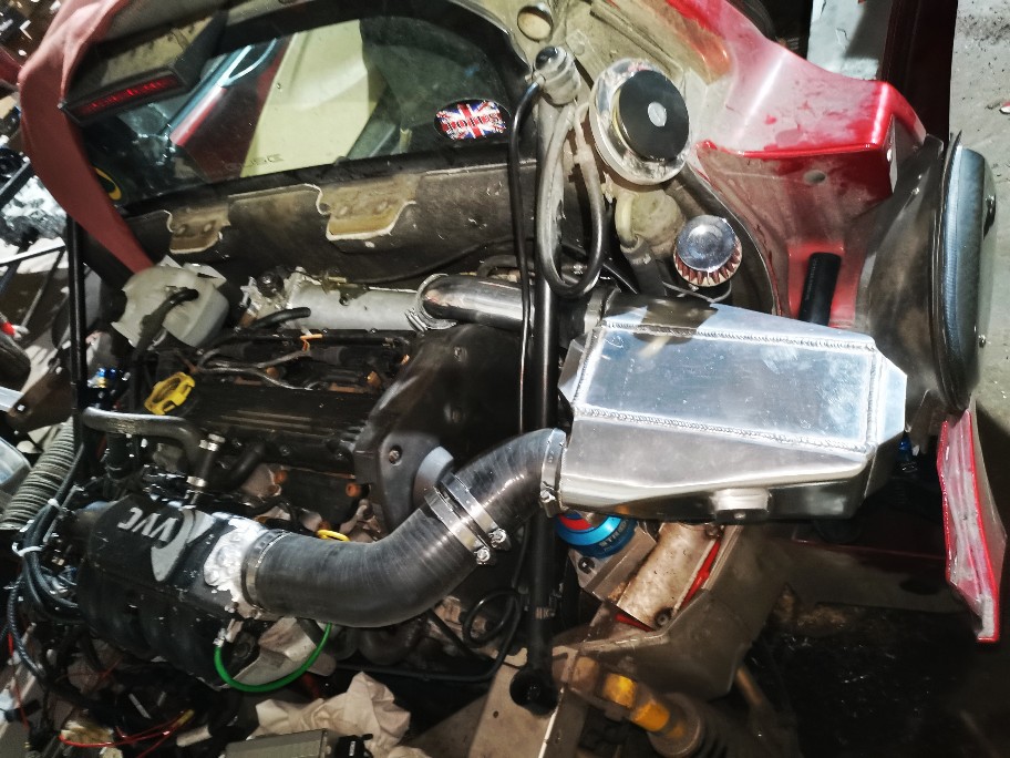

Spjällhus och tps från Volvo 850 valdes eftersom detta spjällhus har innerdiameter på 63 mm och inlopp i kompressorn är 61 mm inner. Jag vägrar strypa före kompressorn.
Fick tag på ett VVC plenum som svetsades om så inloppet är mot höger sida. Anledningen är att en vattenkyld intercooler sitter på den sidan.

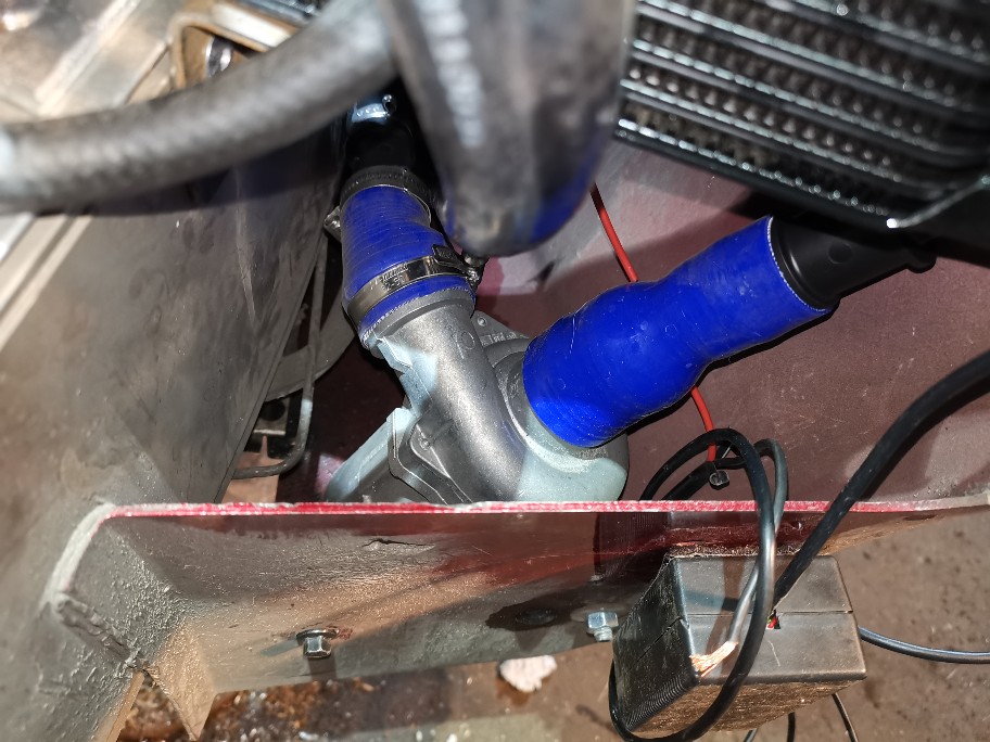

Oljekylare behöver kompressorn ha. På plats nu. Monterade en vattenkylare där fram som kyler vattnet till laddluftkylaren. En Pierburg pump får snurr på vattnet.

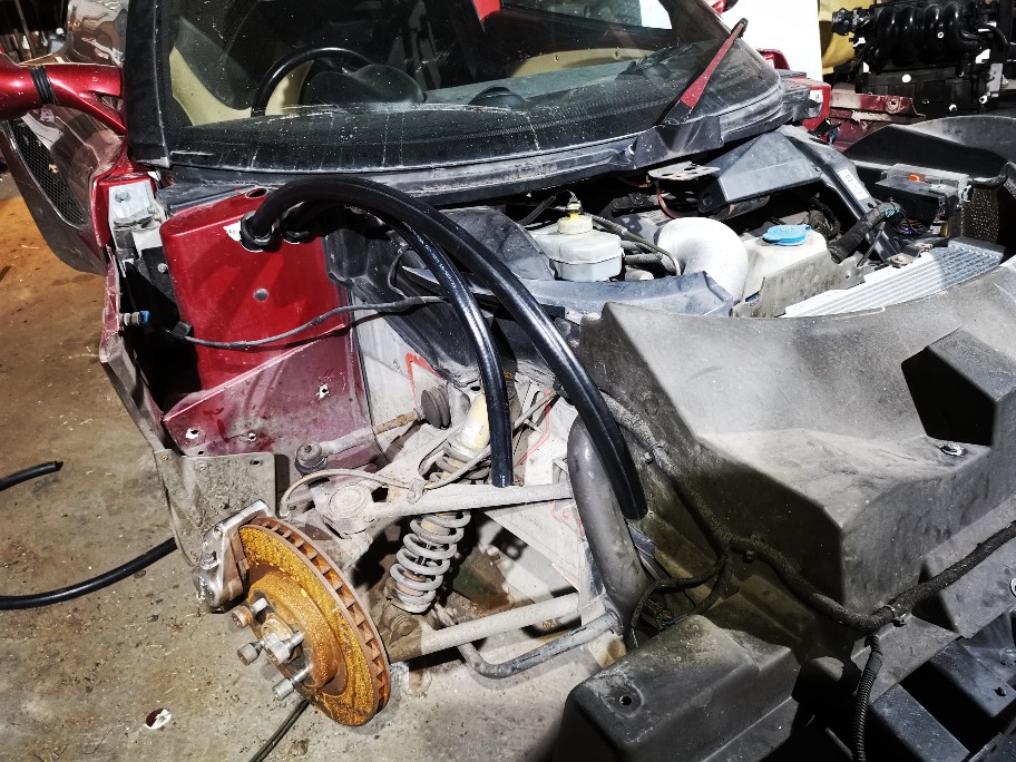

Slangarna går framåt över höger hjulhus.
Laddluftkylaren får plats men det är på håret...
Clamen passar också!

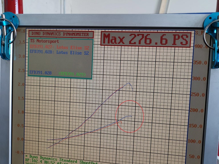

Jag har provkört men den är inte mappad. Det är bokat till 22a mars!
Jag tog min gamla sugmotormapp, kalibrerade om tps, knappade in range och offset för den nya TMAP sensorn, skalade om spridarna eftersom de jag har nu är myyyycket större än de gamla. Fixat lite med kallstart också, så nu går den att köra men jag drar den inte alls förrän den är i dynon och kan mappas ordentligt. Brummar fint iallafall :)
Siktar på runt 300 hk eller strax över men vi får se hur frisk kompressorn är och hur väl min kylning fungerar. Var lite sugen på att skicka iväg kompressorn på uppgradering till annat kompressorhjul som ger ca 0.4 bar extra på samma varv och samma övriga setup, men jag får väl hålla mig tills jag ser att allt annat lirar... Kan alltid leka med sånt sen. Det kostar ju pengar  :bigl:

Tack :-D Det bör fungera men det märker vi! Ska bygga ett kraftigare fäste för slavcylindern ikväll eftersom det flexar när jag trampar ner kopplingen. Nya kopplingen är dessutom hårdare än originalet så det flexar extra mycket. Men det är bara smågrejor i sammanhanget.
