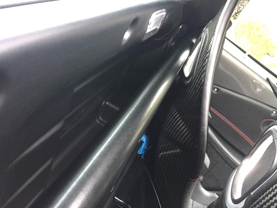

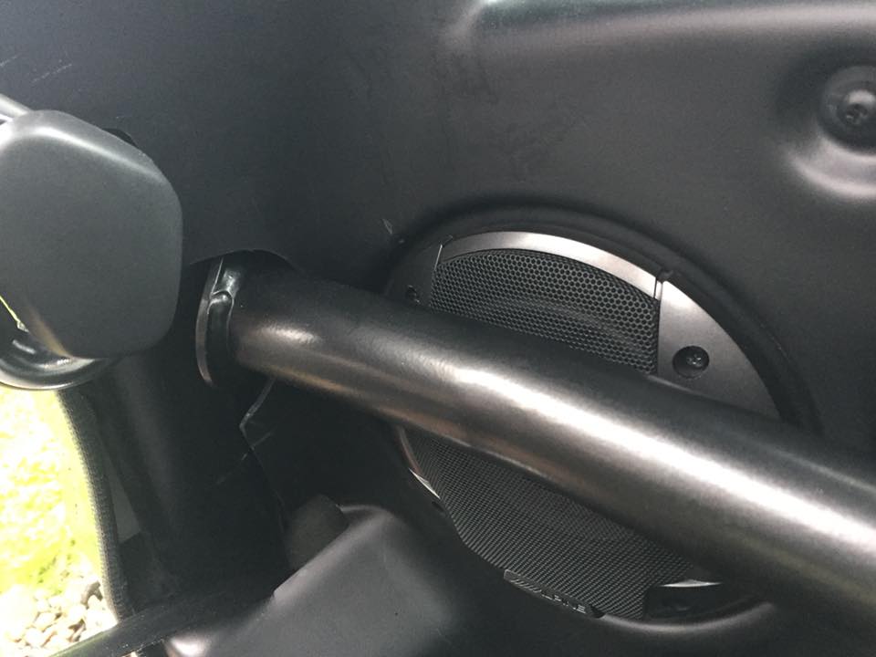

När jag skaffat min S3 Cup så köpte jag ganska omgående ett harness bar och ett beg sexpunktsbälte på nätet, men när jag skulle börja montera dem så insåg jag: 1. Mina S3-stolar hade inga hål i sittdynan för de nedre bältena (finns bara på option carbonstolar), och 2: harness baren krävde mer ingrepp än på S1:an och att man behövde karva ut mycket i panelen bakom stolarna. Tveksamt om man kunde behålla högtalarna. Så jag beslutade mig för att strunta i sexpunktsbältet och sålde allt igen. Så jag nöjer mig med det originalmonterade trepunktsbältet i Cupen, och den körs ju ändå lugnt av en pensionär..... :steer:
Bild från nätet på harness bar installerad i en S3, där även stolens justermån bakåt begränsas:
Harness bar 2.jpg (49.73 KiB) Viewed 77356 times
Harness bar 3.jpg (56.1 KiB) Viewed 77356 times

Lite märkligt att Lotus inte lagt lite tid på att underlätta monteringen av riktiga bälte på en bil som är så pass väl lämpad att köra bana med. Inte minst när man säljer den med sportstolar med förberedda hål i ryggstödet.
Re: Hjälm vid bankörning
Posted: Tue 29 Dec, 2020 23:11
by oodsell
Stefan_A wrote: ↑Tue 29 Dec, 2020 22:35 Lite märkligt att Lotus inte lagt lite tid på att underlätta monteringen av riktiga bälte på en bil som är så pass väl lämpad att köra bana med. Inte minst när man säljer den med sportstolar med förberedda hål i ryggstödet.
Jag håller med. Det är en mycket bättre installation i S1:an där harnessbaren sitter längre bak / högre upp och är knappast synlig.

Som ni säger är det lite konstigt att det inte är bättre anpassat för att få harness bar på plats utan att göra ingrepp på interiören. Jag har kolfiberstolarna med "hålet" i sätet så hade varit möjligt med sexpunktsbälte, men kräver ju att harness bar kommer på plats först. Kommer avvakta med installation av harness bar och 4-/6-punktsbälte till dess att jag känner att behovet verkligen finns där! :-D :steer:
