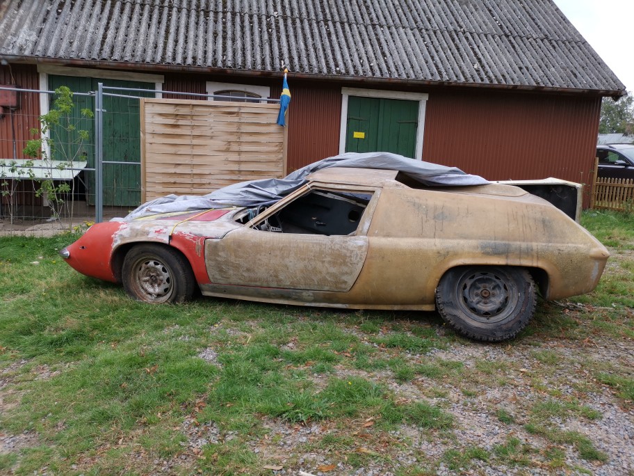

Nu när min Elise S2 börjar bli "klar" så behöver jag nya vinterprojekt. Efter tips från en trevlig och kunnig herre i klubben så kontaktade jag ägaren (numera förra ägaren...) av en Europa S2 från -68 och en Europa S1 från -67 och det slutade med att jag köpte båda.
S2an är ett renoveringsobjekt som rullar, medan S1an är ett enormt projekt men det ska nog lösa sig det också. S1an har dessutom en bakre utbyteskaross samt dörr som köptes i mitten av 70-talet och den karossen har nog aldrig haft färg på sig. Dock är de delarna från en S2 och inte till en S1 som chassit är till. Chassinumret börjar på 46 så det ska vara en S1.
Ingen av dem har rullat en meter sedan början/mitten av 70-talet och de har stått i en lada.

Planen med den röda är originalrenovering. Inklusive plåtfälgar med de kromade navkapskarna, original Solex-förgasare samt klistermärkena på luftburken. Och allt annat det innebär. Jag har i princip alla delar till det men jag behöver så klart köpa alla bussningar och sånt eftersom bilden stått still så länge.
Planen med den andra (den olackade) är lite oklar men jag har haft diskussioner med SFRO (Bosse bildoktor är ju besiktningsman där och bra att diskutera med) och det lutar åt en Suzuki GSX-R 1100 motor med turbo kopplat till en Sierra diff monterad i en hjälpram bak för att hålla ihop hjulupphängning. Annan hjulupphängning också.
Den saknar så pass mycket grejor att originalrenovering inte är att tänka på. Dessutom är det nog en S2 kaross på ett S1 chassi så den kan inte bli original ändå. Och då kan jag ju istället bygga något häftigt av den :-D Googla på "Lotus Europa Zakspeed" så ser du vad jag gillar :-D 70-tals rejsbilar är fint.

Vad är det för chassinummer på karossen? Brukar vara skrivet på torpedväggen så listar vi lätt ut om det är en S2 kaross.

Jakke wrote: Mon 16 Sep, 2019 18:00 Vad är det för chassinummer på karossen? Brukar vara skrivet på torpedväggen så listar vi lätt ut om det är en S2 kaross.
Problemet är att den bilen antagligen är ett hopplock. Karossen från och med A-stolparna och bakåt samt dörrarna är utbyteskaross som aldrig varit lackad (karossbitarna inköpta nya och olackade i början av 70-talet innan bilarna ställdes undan och ännu inte lackade vilket bara det är rätt fränt), och det ser ut som de är från S1b eller S2 eftersom den karossen är för de bredare baklamporna som kom från och med S1b om jag förstått rätt. Dörrarna har dessutom försänkningarna för elhissarna som S2 har. Jag vet dock inte om S1b har det? Men i papperna som följde med är det chassinummer 460156 vilket är en av de ursprungliga S1:orna, dvs ingen a eller b. På chassiskylten (karosskylten?) står det också 460156 men denna skylten fick jag löst med bilen eftersom främre biten av karossen är lagad. Luckan där fram ser antingen krockad eller brunnen ut, samt skarvad, så det är antagligen en annan front också. Den ser också skarvad ut.
Chassit ser ut att överensstämma med en S1 men inte karossen då. Där är ingen instrumentpanel på men karossen bakom instrumenten ser ut som S2 eller kanske S1b om den var likadan som S2 där?
