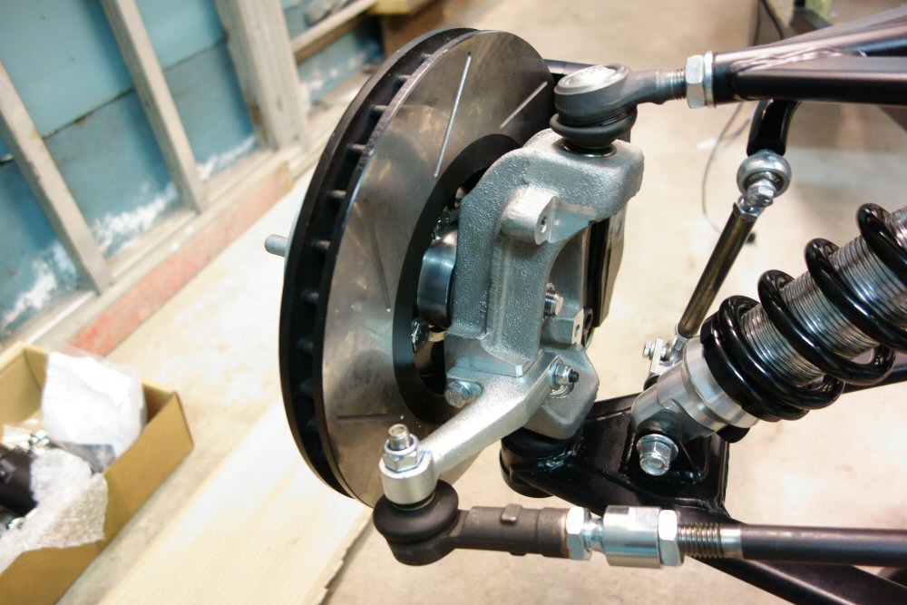

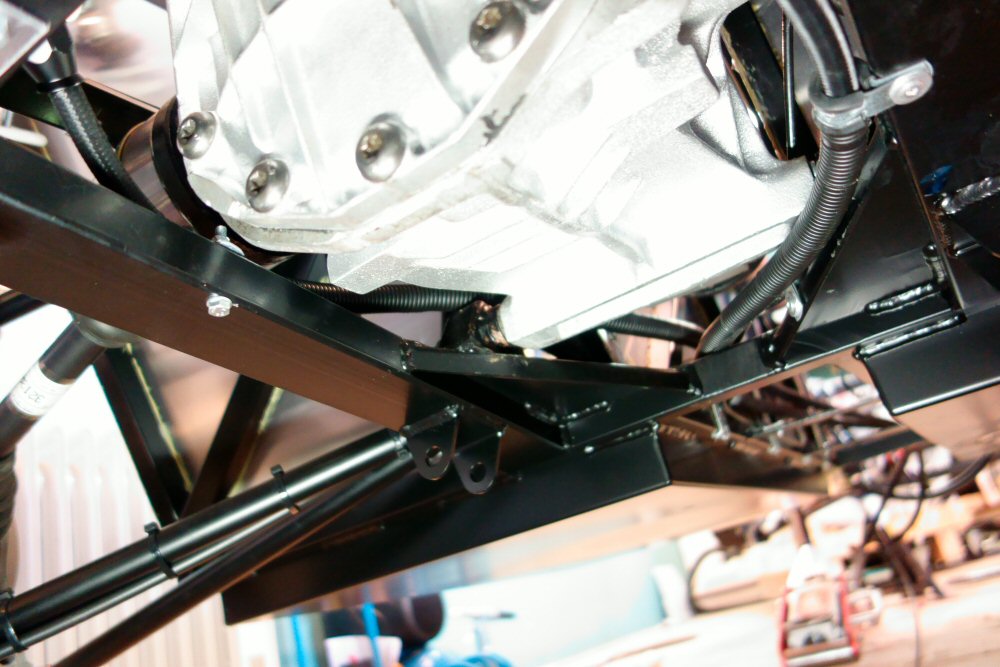

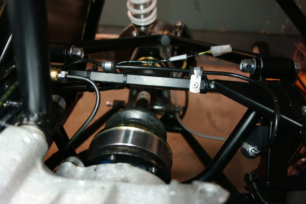

Monterade rätt styrarm.

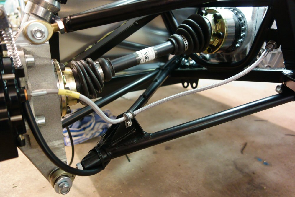

Avlutade bromsrör och bromsslangar bak.

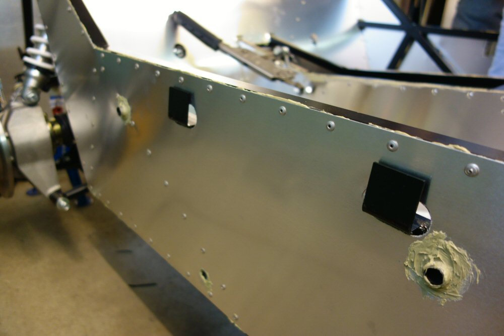

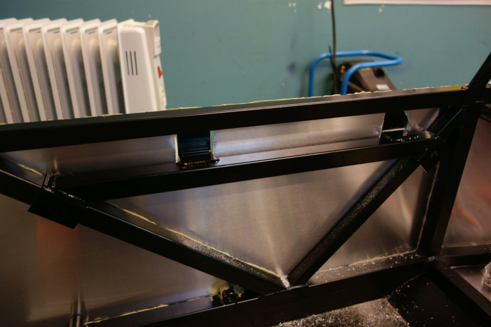

Tog hål för burförstärkningarna.

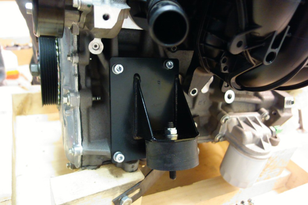

Motorfästena kom på.

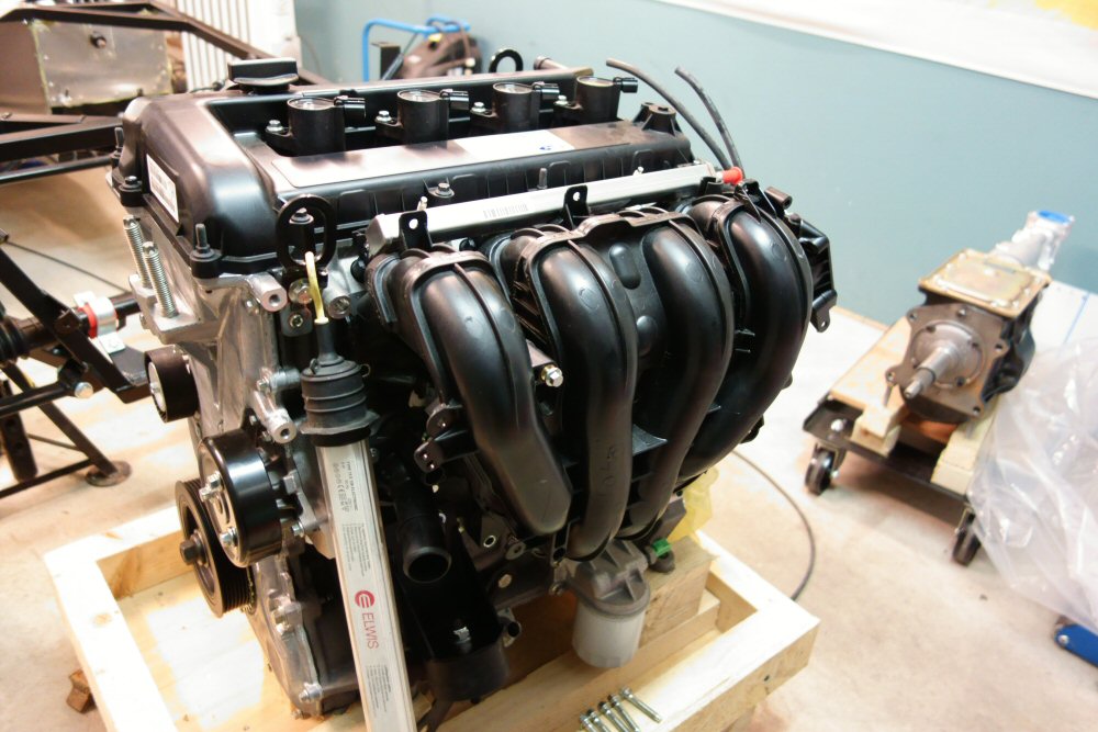

Insuget gav mig mycket huvudbry, skruvade av ca 15 bultar men fick inte av det. Hittade till slut den sista av de 8 bultarna som skulle av.

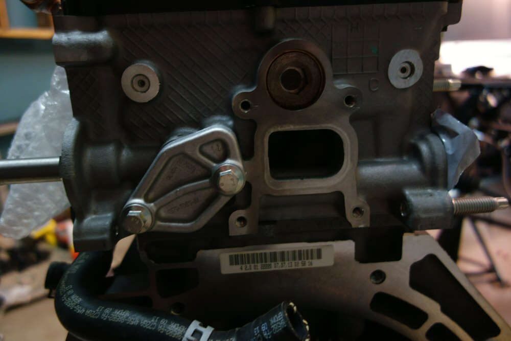

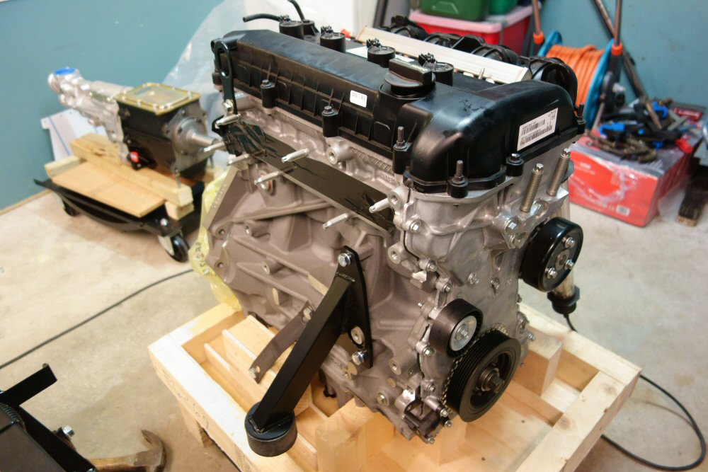

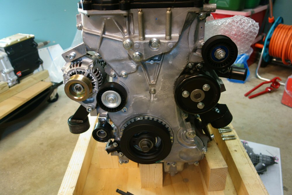

Efter att ha övertalat bulten till generatorn med våld kom det nya remhjulet på. Fick fel längd på remmen och mätte noggrant för att köpa en ny, men den var också för kort. Tur att Autoexperten har öppet köp...

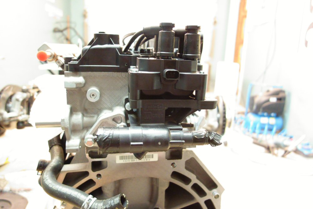

Skruvade av tändspolarna (på tändstiften) och monterade tändkablar med gemensam tändspole.
EGR-blanking-plate påmonterad.

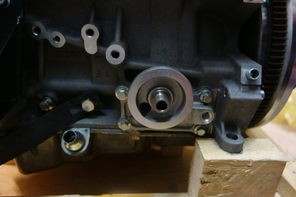

Skruvade av oljefilterfästet och på med det nya.

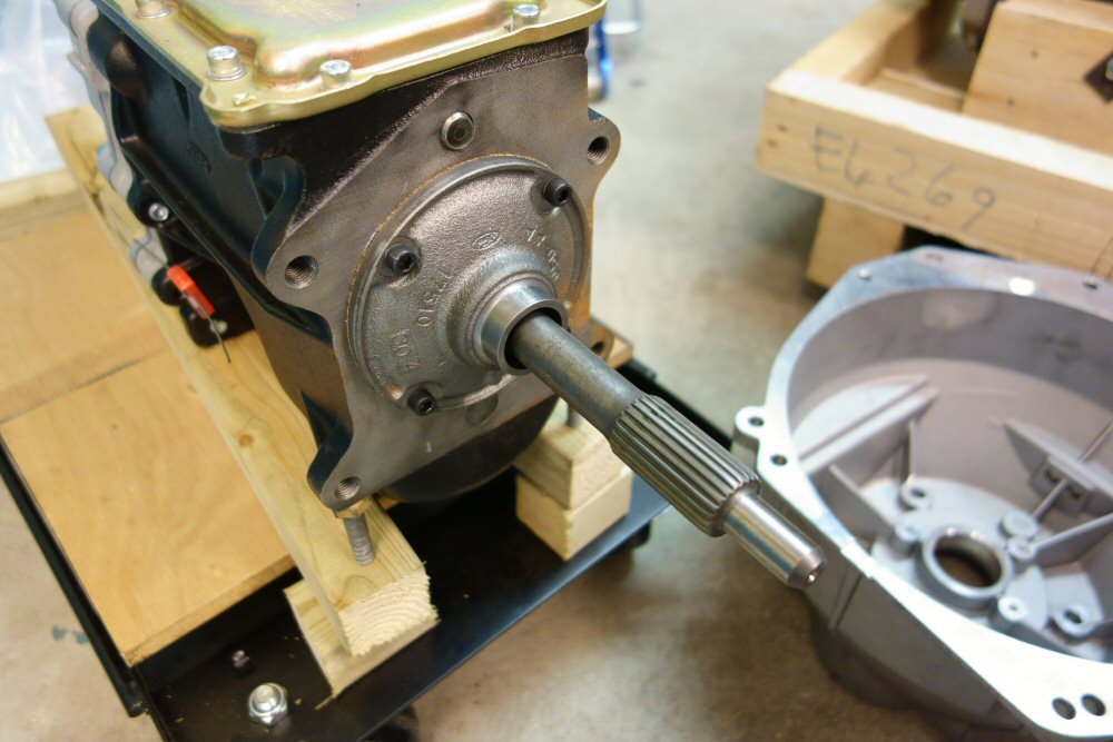

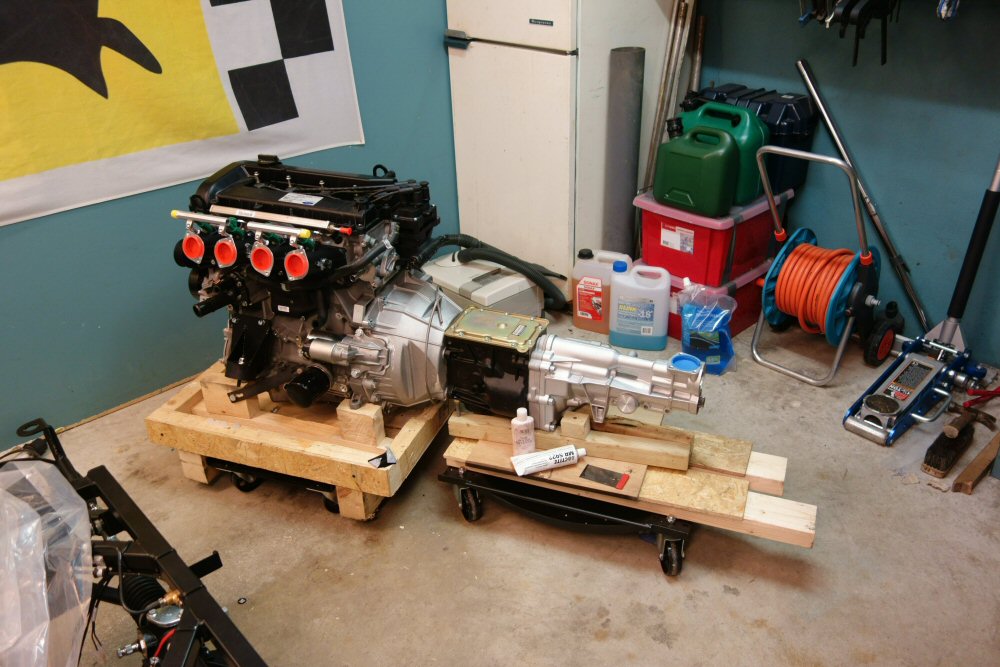

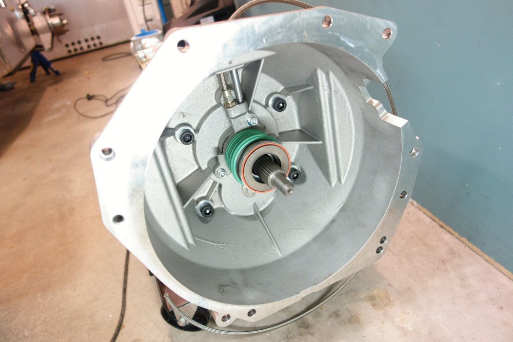

Sågade av en bit på växellådan.
Monterade "kopplingstryckaren" och sedan sprängkåpan på växellådan.
Knackade i stödlagret för växellådsaxeln.

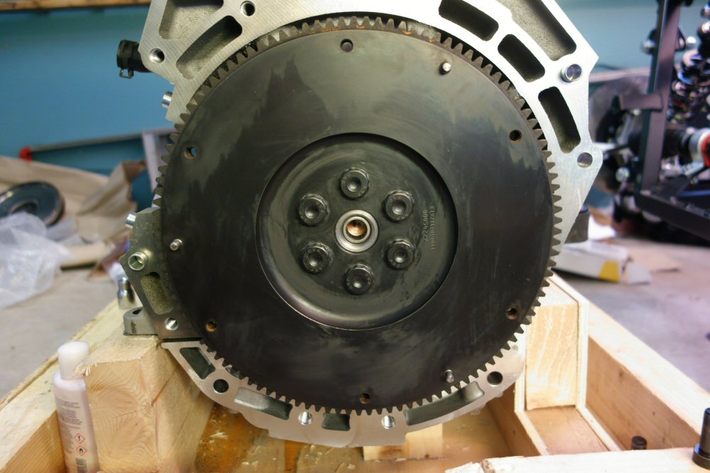

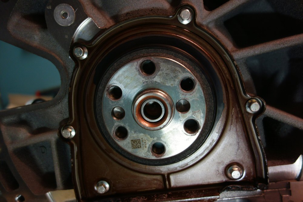

Svänghjul/kuggkrans och koppling ihopmonterad (glömde ta en bild med koppling och tryckplatta monterat).
Motor och växellåda är också ihopmonterad, har även testmonterat spjällhus och fuelrail.
Nu tar jag en paus i bilbyggandet i två månader, har annat som måste göras...

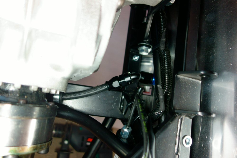

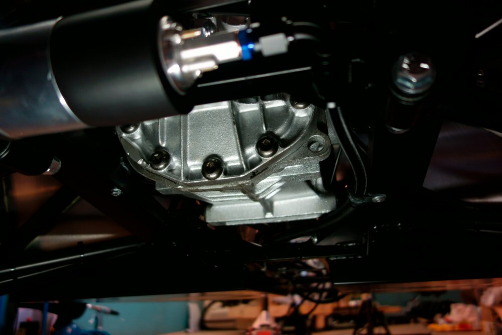

Har nu bestämt hur bränslesystemet blir. Pump monterad och ledningen har hittat sin plats. Returen och tankkopplingen har också fått sin plats. Ledningarna ligger i skyddsrör förbi diffen.
