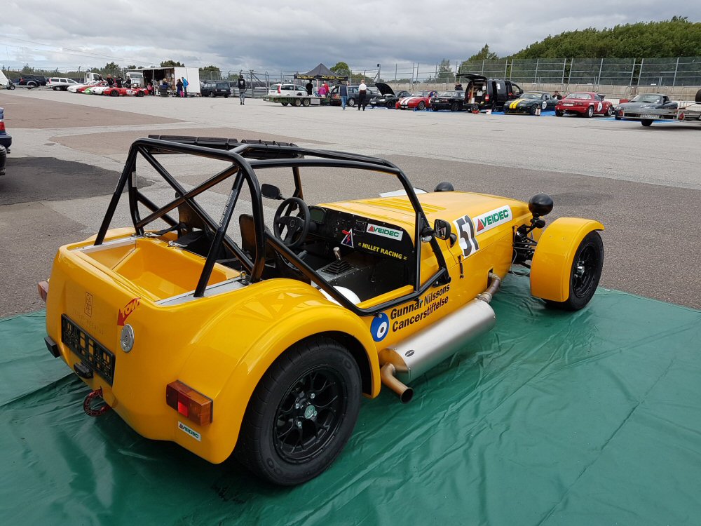

Har lite barnsjukdomar med motorn som jag försöker reda ut och har gjort några ändringar.
Besiktningen för tävling ville att det skulle finnas lite burstoppning.
Fick gjort den främre dragöglan som jag förlängde med en annan dragögla. Sedan gjorde jag en upphängning som hamnar bakom den kommande nummerplåten.
Drog om kabeln till vevaxelgivaren som kan störas av generatorkablarna (som den låg vid tidigare).
Motorn gick inget vidare så jag var hos Luntec och fick den om-mappad, blev mycket bättre.
Säkerhetsbrytaren vreds i sönder så jag fick byta den.

Besiktningen vill att jag skall ha innerbackspegel även om lagen inte säger det (bättre att inte käfta emot och har funderat på att ha en ändå). Valde den lilla racevidvinkelspegeln som passade bra i mellan bur-rören.
Tyckte även att original aeroscreen var lite för hög eftersom jag den dolde synfältet. Det var till att lappa igen de stora hålen jag fick ta för den och montera på en ny.
