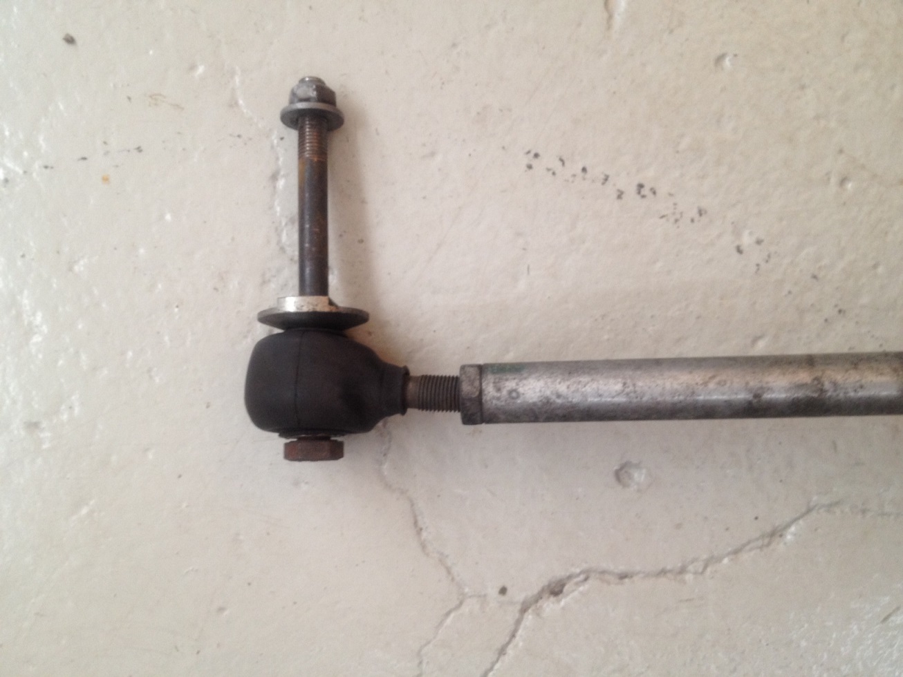

Hejsan,
Jag har en fråga gällande Toelink-stagen som det verkar som i stort sett alla byter.
Vad är det som är den svaga punkten i dessa?
Har detta blivit lite av en "forumgrej" att byta eller är det faktiskt en överhängande risk att dessa brister vid hård körning?
Så vore toppen om någon kunde förklara vart i själva konstruktionen som den svaga punkten sitter, tänkte annars bara byta själva lagerna i dom när jag ändå har allt nere.
Tittar man ex. på andra märken ser dom inte ett dugg kraftigare eller mer robusta ut så har väldigt svårt att förstå om detta verkligen är något problem.

Jo men absolut jag förstår exakt vad som händer OM den går av. Men hur vanligt är detta och vart är den svaga punkten?

Utan att veta skulle jag gissa på brottsanvisning vid gängade delen mot staget vilket ger spaltkorrossion vilket ger snap! oversteer en ny innebörd när de går av. TTer wrote:Ter wrote:Jo men absolut jag förstår exakt vad som händer OM den går av. Vart är den svaga punkten?
Mem utifrån det lilla jag läst är S1 mest utsatt och även ombyggda bilar har haft toe stag Alu hubbarna värst åtgångna som går av . MAO kolla och kolla ofta

Vad jag förstått är det infästningarna som nöts när de inte är rätt åtdragna. Enligt Lotus serviceprotokoll är det en av sakerna de kollar årligen vid en service. Den som plockade min Exige från England såg till att de blev bytta till lite kraftigare modell enligt sista Brittiska serviceprotokollet, så jag känner mig hyfsat trygg...

Originalinfästningen av toe-linkstaget har ett enkelskärigt förband. När skruven böjs vid hård körning blir skruven utmattad och går av. Du kommer aldrig att veta när, du kommer inte att kunna inspektera utan att demontera och troligen inte utan att använda någon typ av sprickindikering, t ex penetrant.
Elise-shops lösning på det hela är ett litet "hus" som ger ett öra bakom toelinkstaget och vips har toelinkstagets skruv ett dubbelskärigt förband och skruven slipper böjas. Du köper "huset" och ett nytt ledlager med hål genom kulan och en skruv som går genom tre öron och håller ihop det hela. Jag har sådant på min bil. http://www.elise-shop.com/motorsport-to ... 02496.html
Att http://www.seriouslylotus.com/index.php ... b120d0036f finns måste väl vara för att original så har det länkändstycket i kulan inbyggt den skruv som håller bakre undre bärarmens bakre fäste. En typisk Lotuslösning; två i ett.
Lotus lösning tror jag är det stag man kan se på DeRoures bilder http://www.deroure.com/diagrams.asp?TBL ... 0&ST=&SC=0 och som sitter bakom toelinkstaget och håller fast skruvänden.
Vilket man väljer spelar nog ingen roll, men att köra utan, tja, kan ju ge spänning. Kanske beror på om man kör på R-däck eller ej, bana eller ej, kanske...
