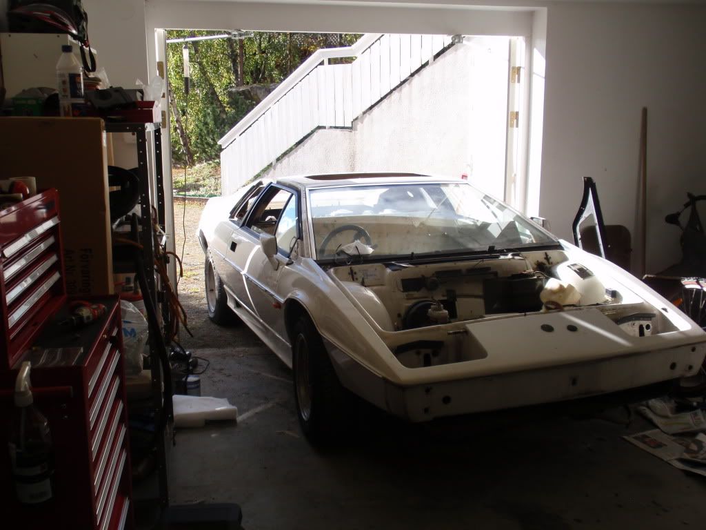

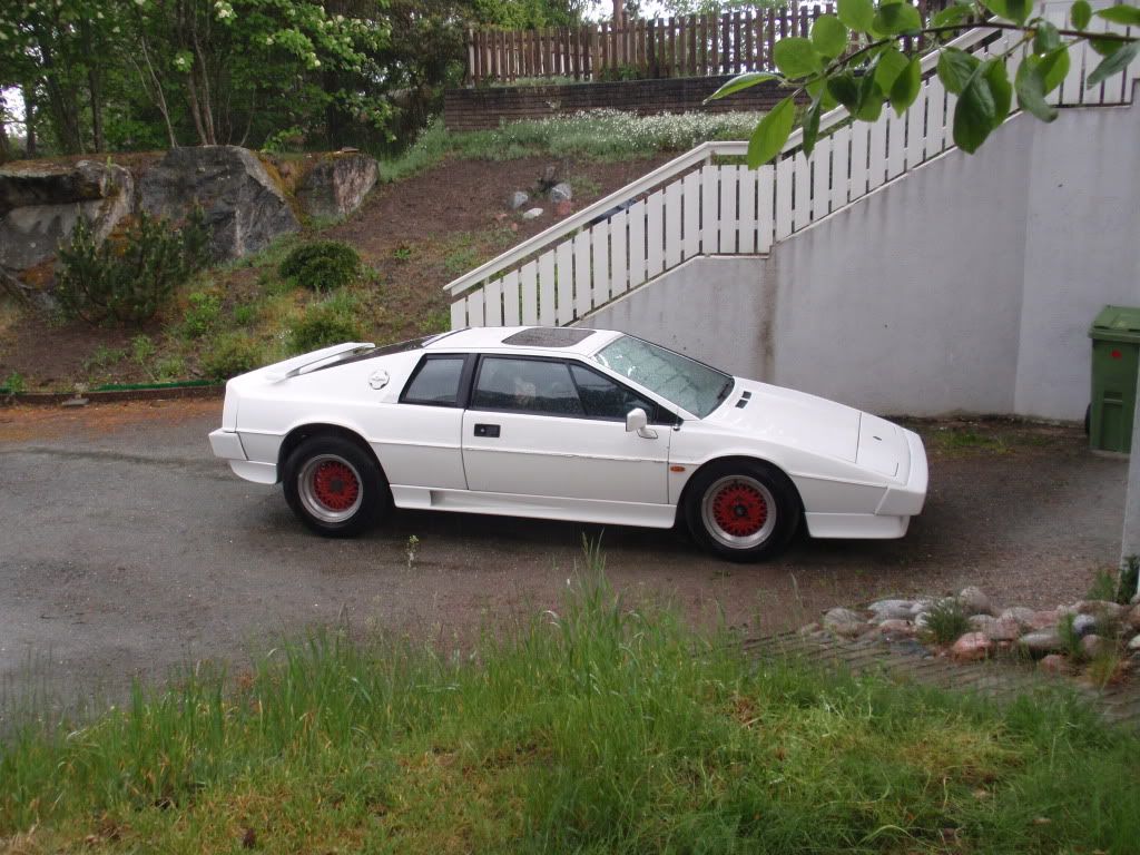

Så här såg hon ut dagen den köptes hem, 27 Maj för ett och ett halvt år sedan. Bilen lämnade förövrigt fabriken den 27 maj 1983. lite kul. Taklucka samt vinge är icke orginal och är nu mera i skrot himmlen.
Garaget börjar ta form och det finns mer och mer plats. Dvs delar är avplockade och elen är ett på listan, skulle gissa att jordningarna är det första att nysta i.

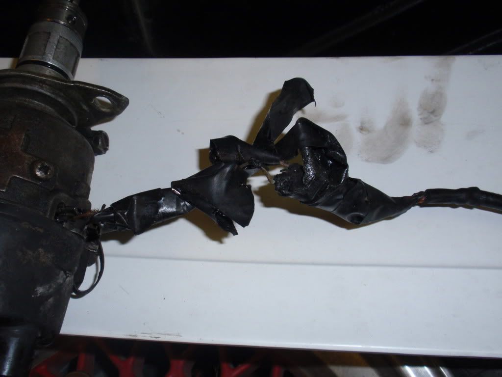

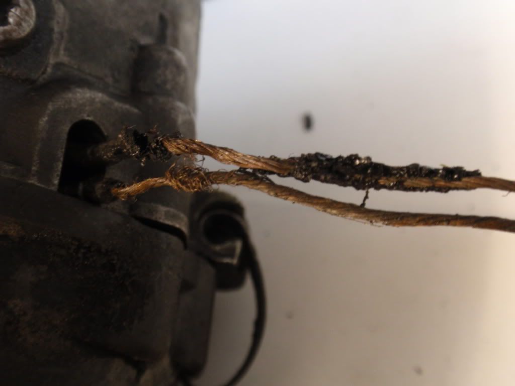

BLUE PRINTING
Då så efter helgens meckande kom klarhet på klarhet.
Först och främst så kan man ju undra om kabeln till fördelarlocket skall se ut på detta sättet eller om det kan vara boven till att bilen helt enkelt vägrade gå igång. Motorn skulle vara "blue printad" enligt förra ägaren, tror att vi kanske ser lite annorlunda på det ordet han och jag...
Sedan har rotorlocket lossnat lite och rotorn gått snett i fördelarlocket.

Haha, snygga kablar!
Lycka till med renoveringen och grattis till en fin bil (förutom kablarna då´rå...).

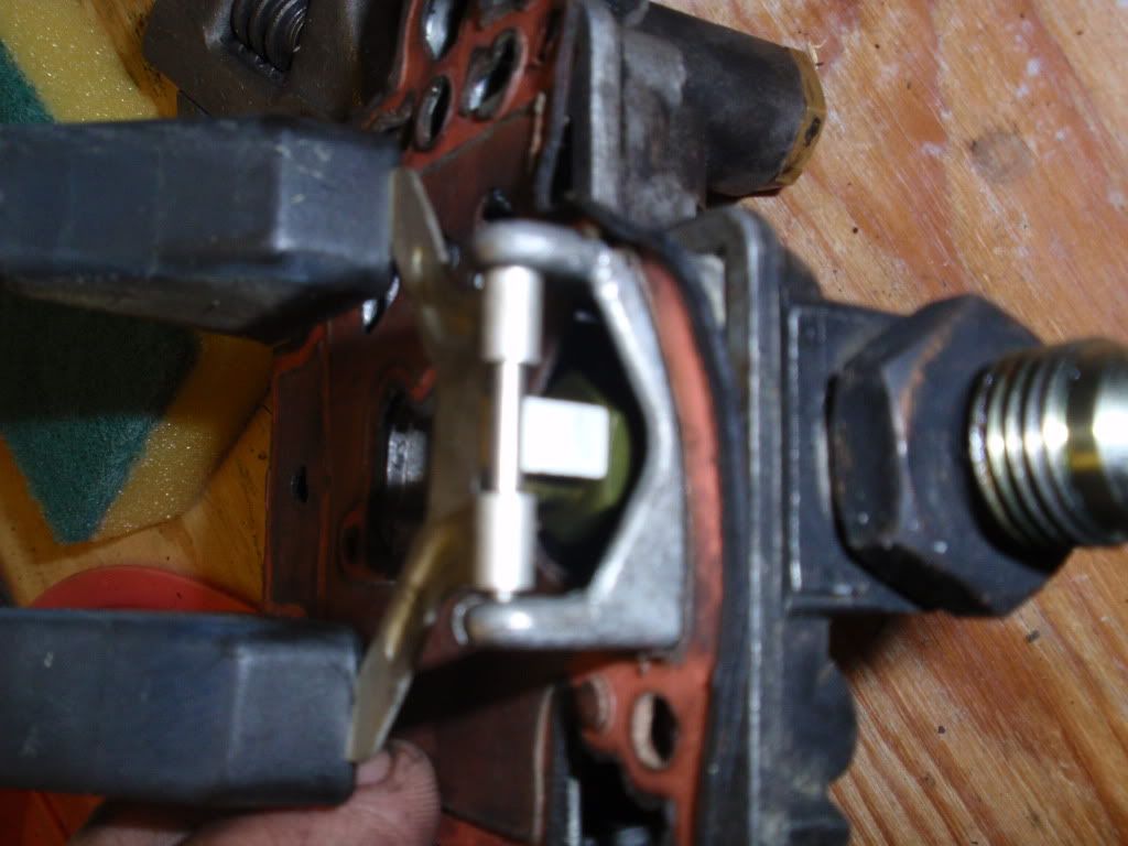

Då är har man träffat två väggar med första förgasaren. Får inte ut staget som går igenom förgasaren för att komma åt kullagren som kommer bytas...
Sedan finns det en flottör som sitter men en liten inkilad sprint. Man bara ser att den kommer gå av om man pillar på den utan att veta vad man gör.
Special verktyg eller? I övrigt är allt ute utan att något gick sönder på första förgasaren. 317 delar är möjligt men känns inte så farligt än, hur dessa skall ställas in under senare skede verkar omöjligt... Så många skruvar att pilla på, nåja den huvudvärken vid det tillfället.

- Lasse
- Forumveteran
- Inlägg: 541
- Blev medlem: mån 10 feb, 2003 09:50
- Ort: Sollentuna, Stockholm
- Kontakt:
Hej Rasmus,
1. Staget får du ju dessvärre inte ut utan att först skruva bort "butterfly"-plattorna. Dessa är som du säkert noterat fastskruvade med skruvar som är "kluvna" i bakändan för att de på inga villkor ska kunna lossna (och remla in i motorn och åstadkomma skador). För det var väl de stagen du menade...?
2. Som jag minns det är det faktiskt bara att försiktigt trycka ur sprintarna som håller flottörerna.
3. När det gäller injustering av allt efteråt så är det faktiskt förvånansvärt lite som ska skruvas på: Skruven mitt mellan förgasarna som ställer stoppläget för ventilstaget och därmed tomgången, balanseringsskruven som delar staget mellan förgasarna för balansering (lika) mellan främre och bakre förgasare, bypass-skruvarna (4st, 1/insugsrör) för finjustering av luftflödet vid tomgång (manometer måste användas) samt blandningsskruvar (4st, 1/insugsrör) för att justera luft/bränsleblandning vid tomgång.
Det man kan få problem med är fjäderkopplingsstagen (de små stag med spiralfjädrar runt som kopplar ventilstaget till armarna på acceleratorpumparna monterade under förgasarna) till acceleratorpumparna. Jag har inte hittat någon instruktion för hur dessa ska justeras (balanseras), så det säkraste är nog att inte skruva på dessa och utgå från att de är rätt justerade. Man kan kontrollera balanseringen genom att ställa upp förgasarparet parallellt och slå i en skvätt bensin, vrida på staget så att pumparna skvätter ut "acceleratorduschen" och kolla att båda förgasarna "skjuter lika långt". Den "absoluta" mängden vet jag dock inte hur man justerar...
Balanseringsinstruktionen finns i "Service Notes". Det finns en utmärkt balanseringsmanometer till salu på dellOrto i England, eller så kontaktar du mig så kommer jag och hjälper dig (har en).
Mvh /Lasse

Har blivit en liten beställning från dellorto i uk nu. Jag skruvade av två butterfly plattor och hör nu efter om de har skruvarna kvar för plattorna då de säljer dom på sin hemsida. Jag behöver byta ett av de yttre kullagren och funderar på om jag helt enkelt ska försöka ta isär kullagret och sedan dra av och på med det nya?!
Är rädd för att ha sönder den gjutna biten flottören fäster i då den är snor dyr att skaffa ny. Kanske lika bra att skära av det gamla stifftet och sedan trycka i den nya. Ena sidan har ju en liten gjuten skåra och det är den som jag är rädd att ha av i två bitar.
