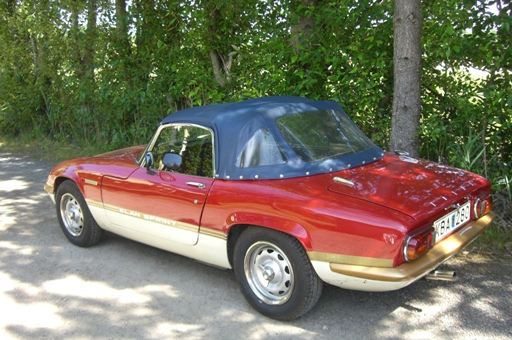

Av bilens historia att döma så förstår man att den är i stort sett helt i originalskick, och det var bl a det som gjorde mig intresserad, då många Elaner idag är modifierade och lite "sönderskruvade". De omedelbara åtgärderna som jag gjort är att ta bort de anskrämliga varselljusen (se bild) och den tjocka teddyklädseln som satt på stolarna. Under den fanns originalklädseln väl bevarad. Sedan har jag monterat en elfläkt, då bilen helt saknade kylfläkt och det fungerar inte så bra om man fastnar i bilköerna i Göteborg. Nästa steg blir att få på nya stötdämpare, för de som sitter på nu är mer som cykelpumpar. Det hade inte varit fel att hitta en svart suflett, men den blå som fanns till bilen är som ny så det är synd att ersätta den. Men å andra sidan så ska denna bil i första hand avnjutas i gott väder med sufletten i bagageluckan!
Fint originalskick, men varselljusen är nu borta!
CIMG2133 - Kopia.JPG (135.36 KiB) Viewed 9301 times
Blå sufflett är väl inte den bästa färgkombinationen, men den ska ju mest ligga i bagageluckan.

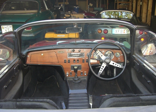

Spinkig ratt, men den har ju Colin Chapmans autograf på ekrarna.
