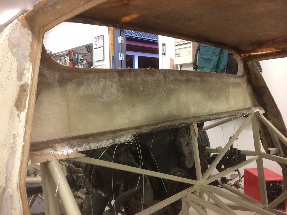

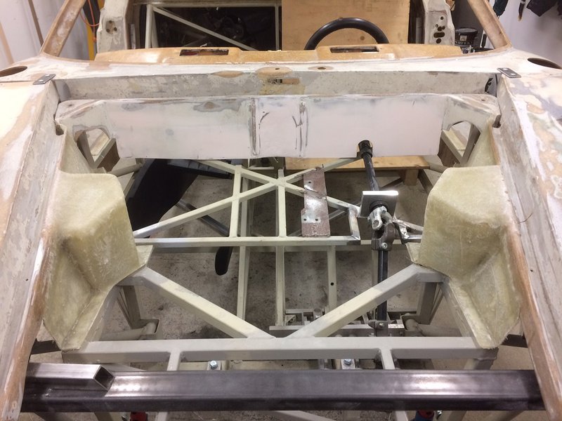

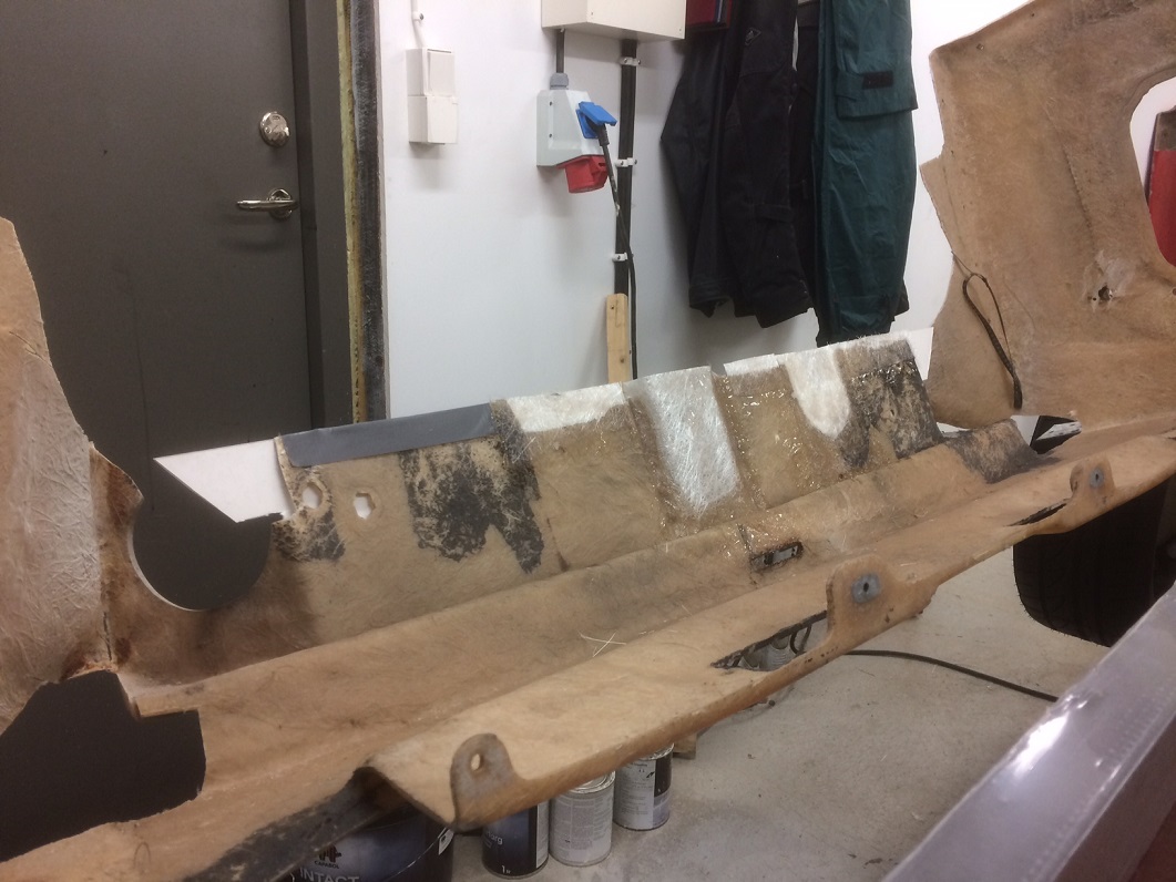

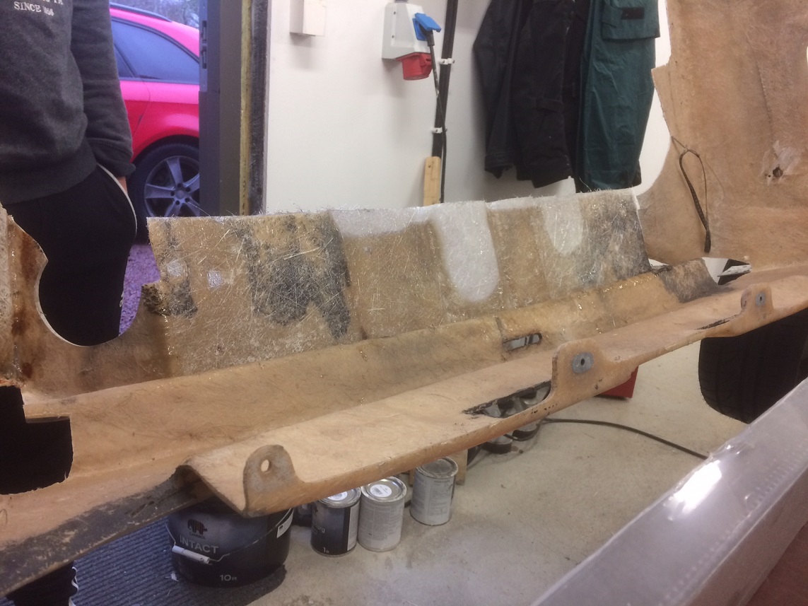

Här har inte hänt så mycket har dock börjat lite med torpedväggen, väggdel mellan kaross och ram.
Posts: 718
Kämpar på med glasfiber arbetena :-)
Posts: 718

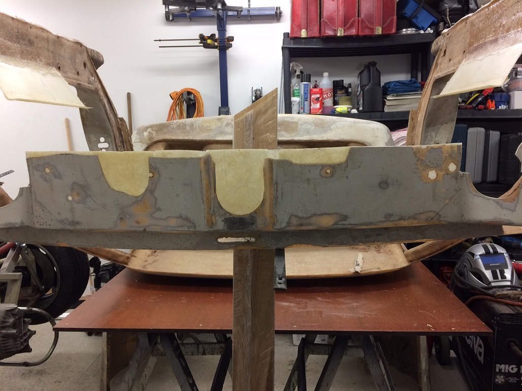

kletar vidare...............

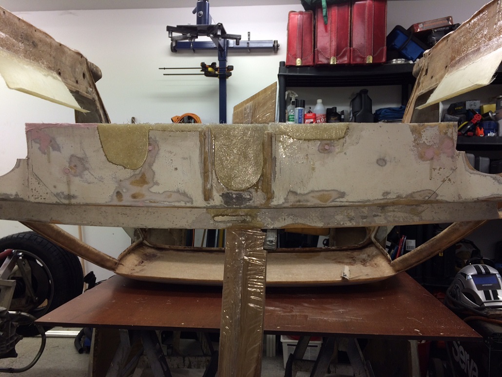

Posts: 718

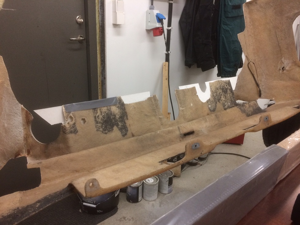

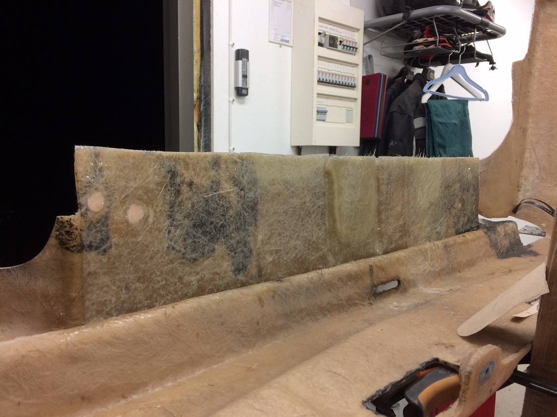

Karossen är idag i tre delar, har lagt på dessa på karossen och skall nu "plasta" ihop dessa sen blir det till att börja med att skapa bilens former som en plugg för avgjutning. Får breddas en del där bak....

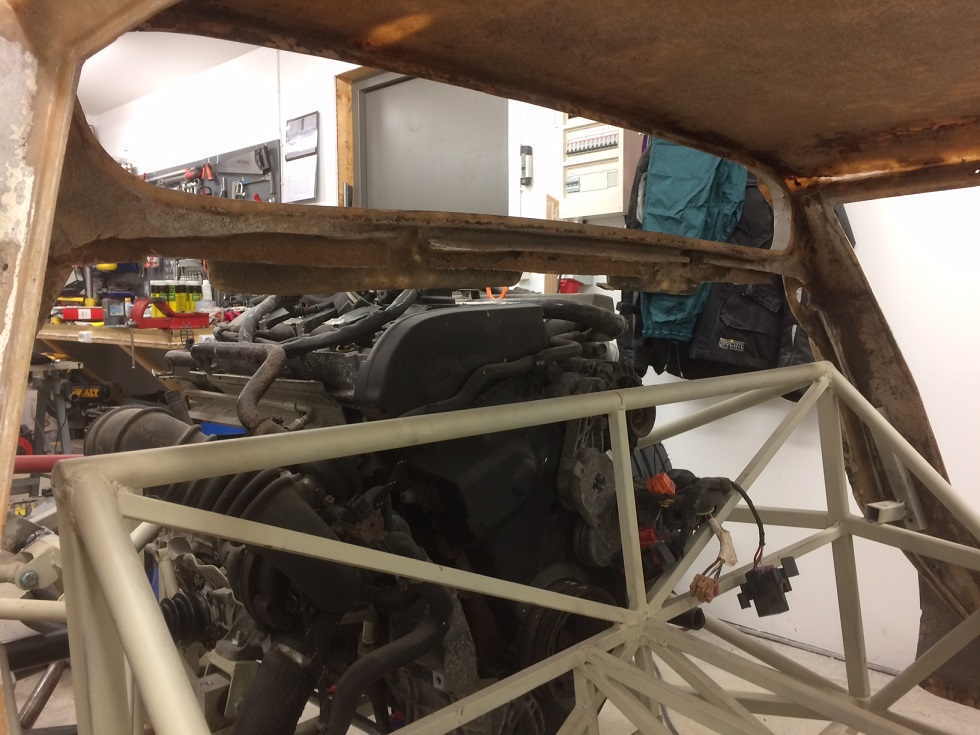

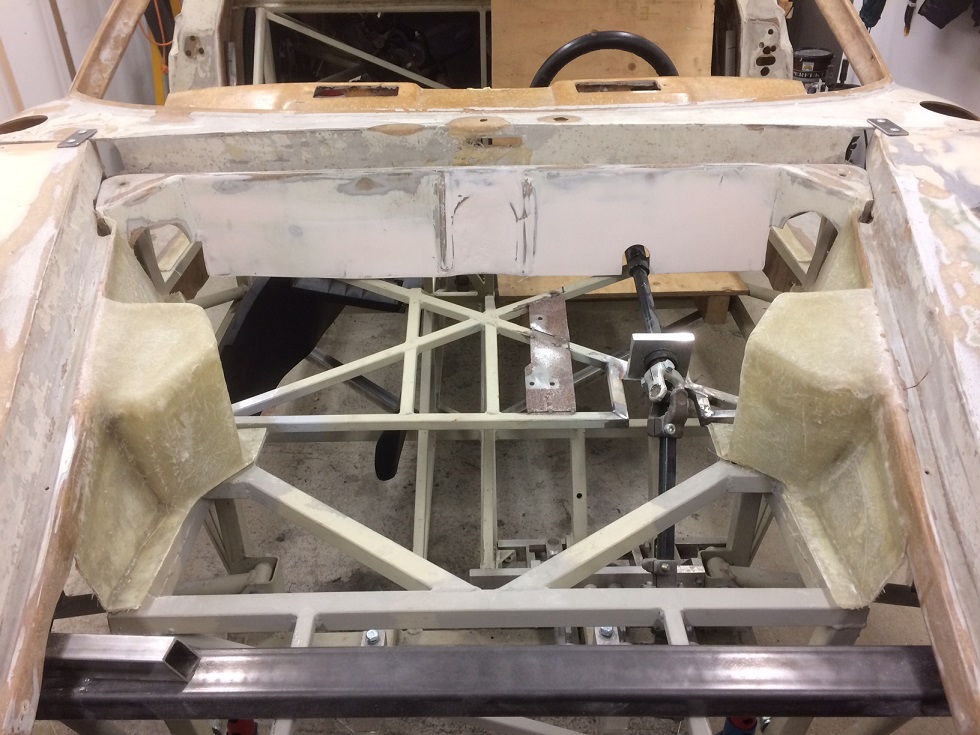

Posts: 718

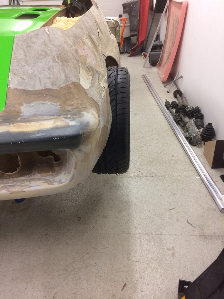

Skall försöka få till ett utrymme här framme till batteriet

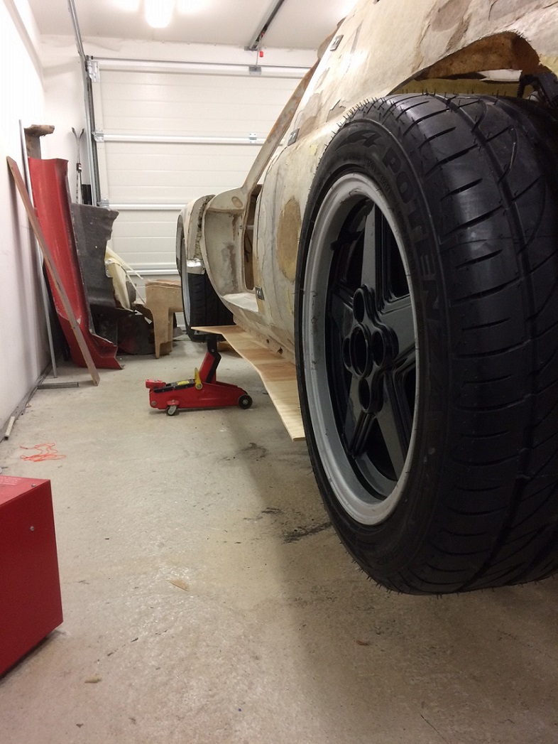

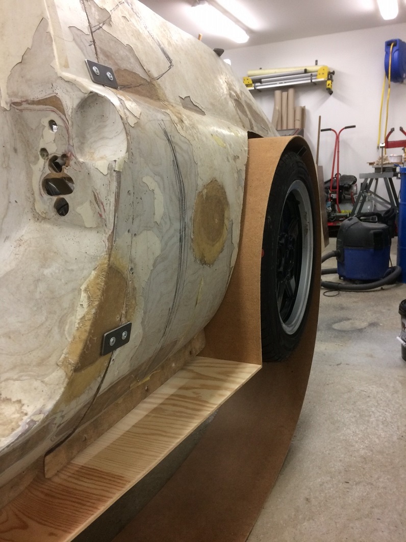

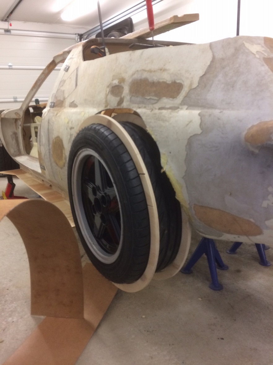

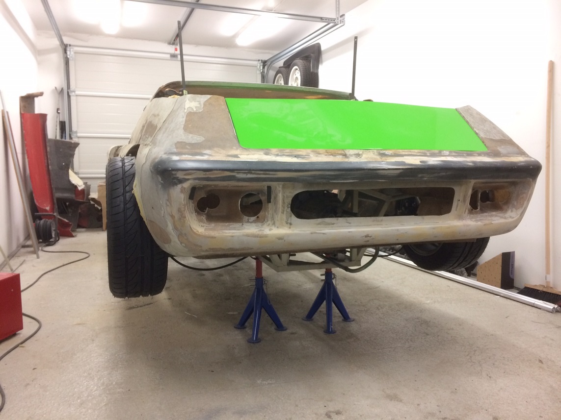

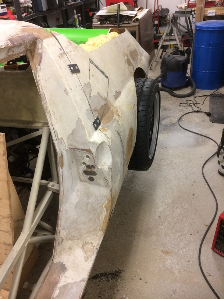

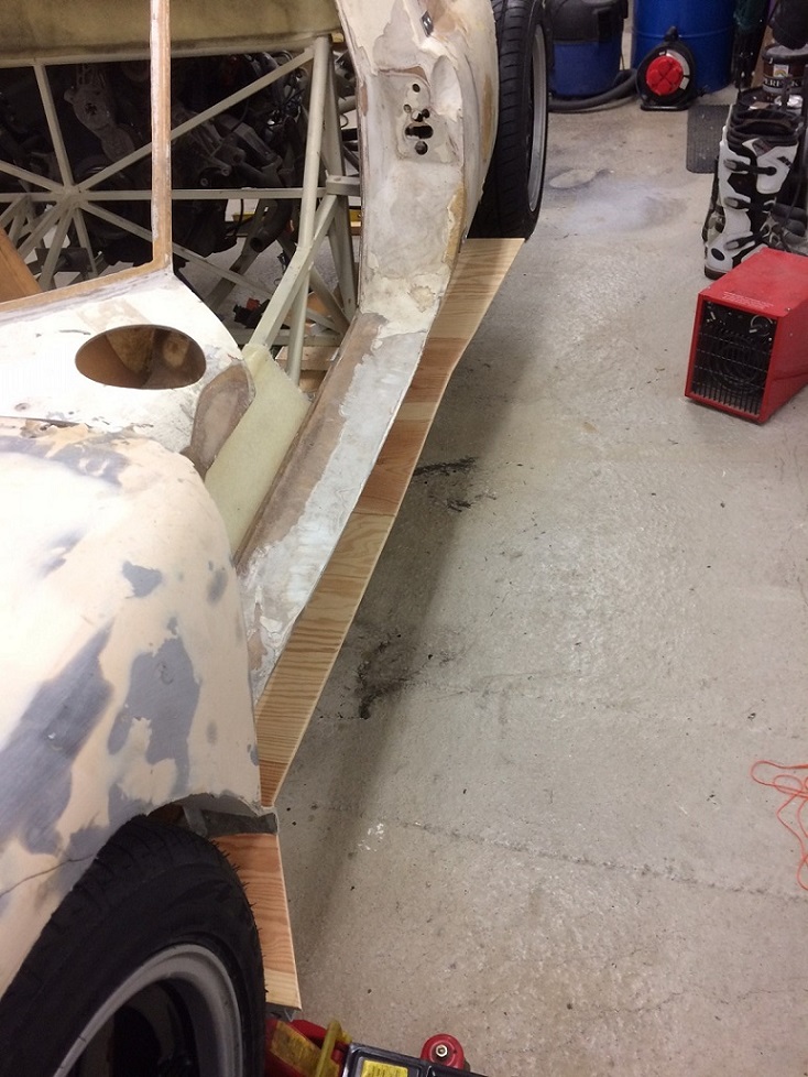

Har börjat lite med formerna på karossen, tacksam för synpunkter och ideér!!
Posts: 718
Lite fler bilder........
Alla har vi olika smak, men om det var mitt bygge så skulle jag vilja ha en breddning i bak som börjar vid dörren och slutar så långt bak som möjligt. Med en så nära orginalliknande karossida. . Gör du en breddning typ som den första 911 turbo hade, så får du precis som på den, använda någon slags "Stenskottsskydd" på utbyggnaden.
Sen är valet ditt om du vill ha breddning på nedre delen som Excel och 944 hade eller om det går ända upp. På din kaross tycker jag att breddning ända upp blir mest harmonisk.
Samma tankesätt fram också.
Det ska bli spännande att se hur bygget fortskrider :-D
Posts: 718
STELL wrote:Alla har vi olika smak, men om det var mitt bygge så skulle jag vilja ha en breddning i bak som börjar vid dörren och slutar så långt bak som möjligt. Med en så nära orginalliknande karossida. . Gör du en breddning typ som den första 911 turbo hade, så får du precis som på den, använda någon slags "Stenskottsskydd" på utbyggnaden.
Ja du Stell tanken är faktiskt så att breddningen bak skall börja där dörren slutar :-D och fram skall det gå till dörrens framkant dvs lite snävare.
Ja vi får se hur det blir......

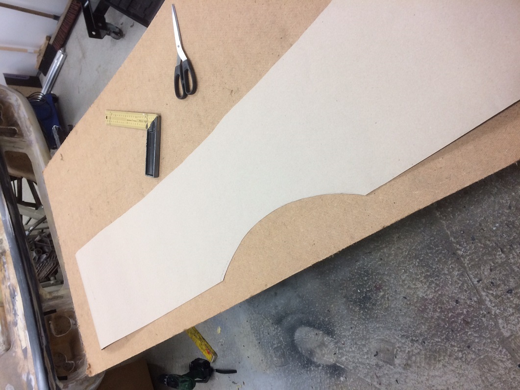

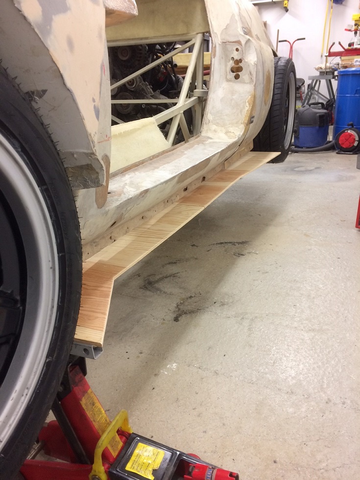

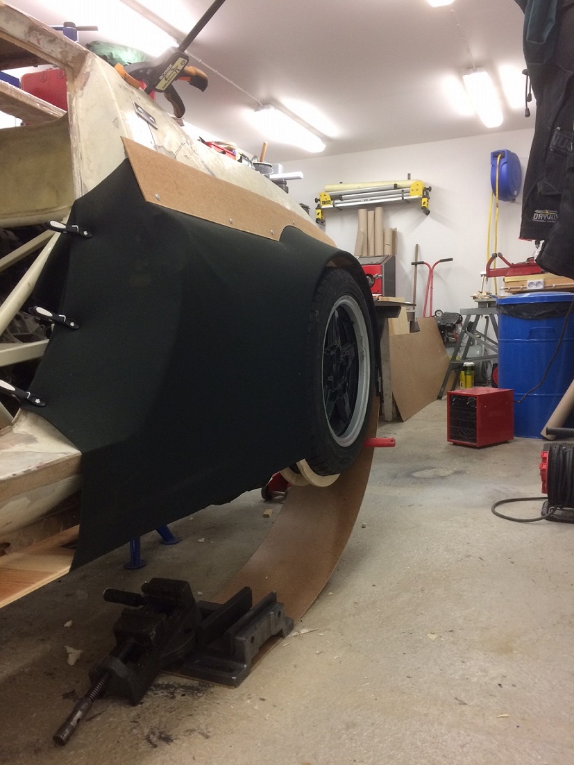

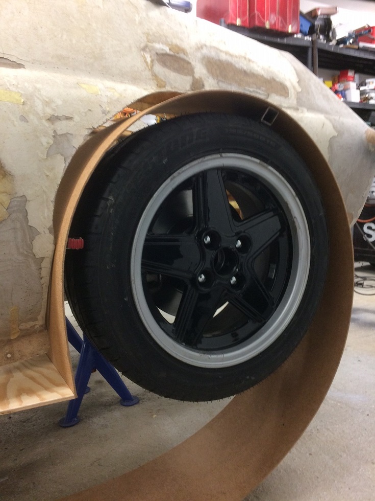

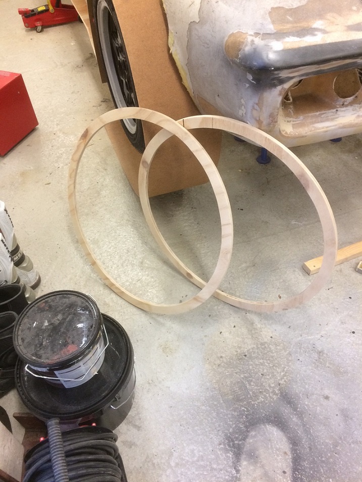

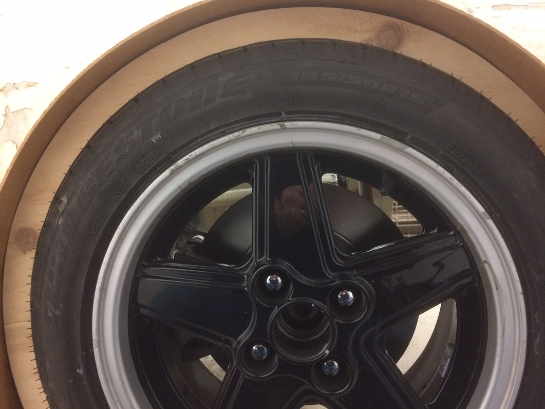

Posts: 718

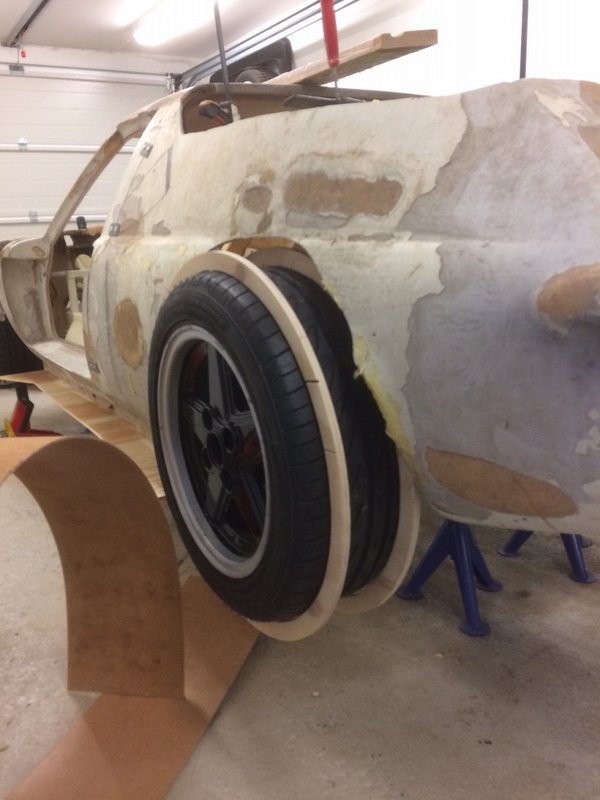

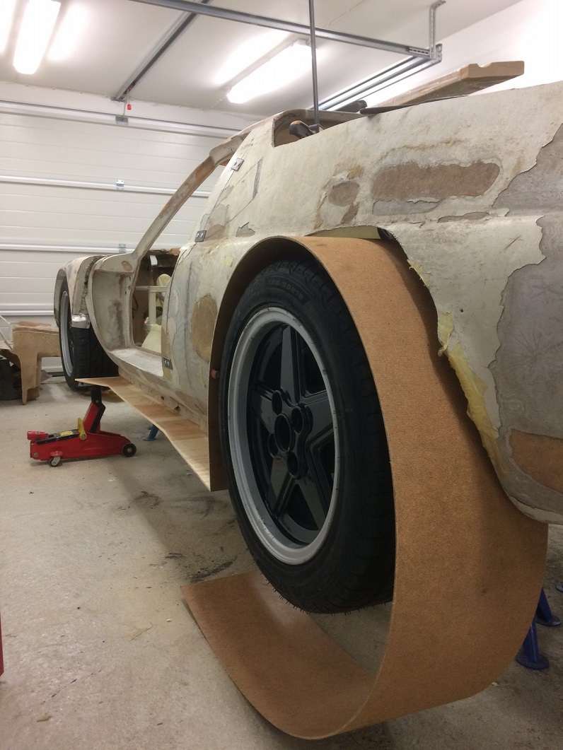

Har fixat 2st "distansringar" så att skärmkanten landar rätt (kanske?)
Hmm, tycke och smak. Personligen skulle jag provat med låga skärmbreddare, typ Opel Manta 400. Borde gå att få till något som hänger ihop.
Opel Manta 400
Opel Manta 400
Posts: 718
Stefan_A wrote:Hmm, tycke och smak. Personligen skulle jag provat med låga skärmbreddare, typ Opel Manta 400. Borde gå att få till något som hänger ihop.

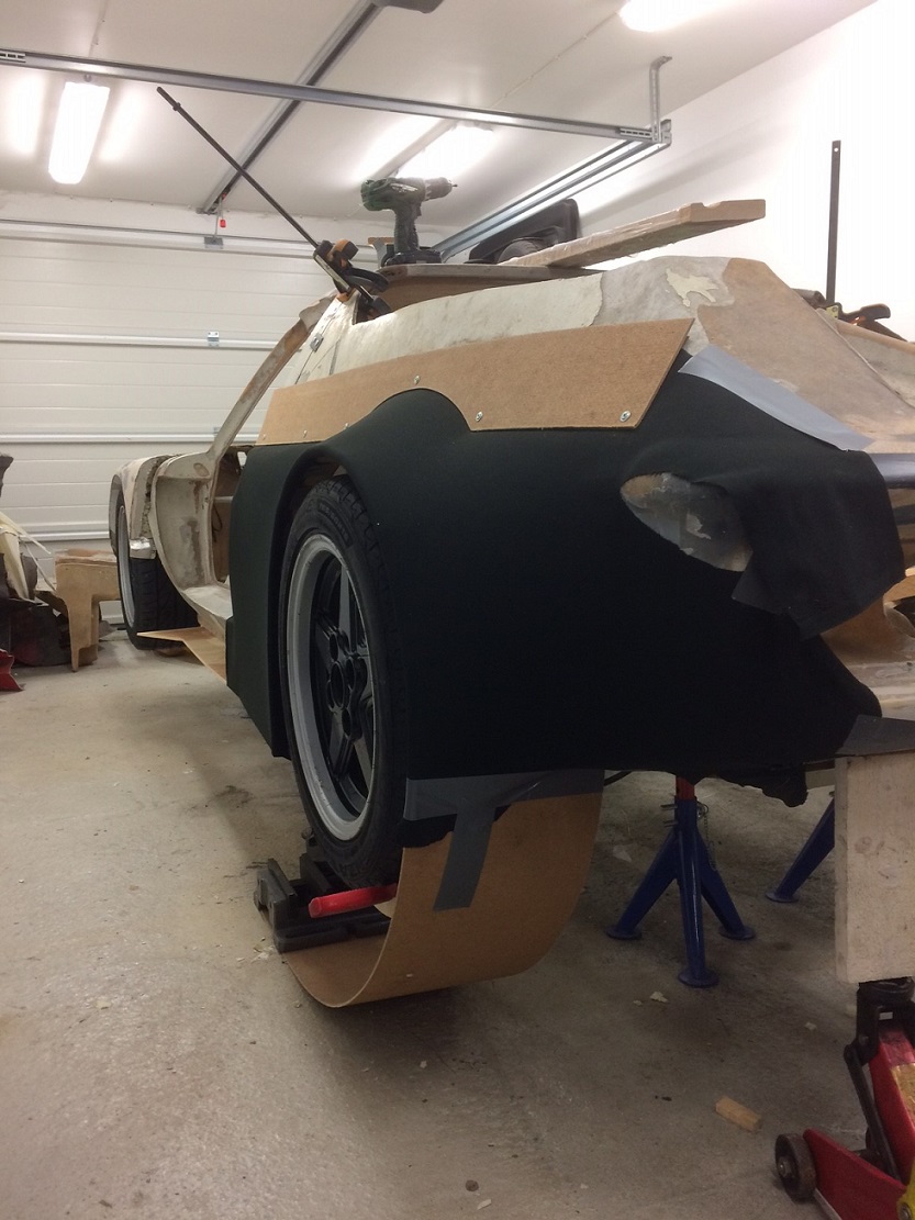

Min tanken var att använda svartmarkerad yta till skärmbreddare bak
Posts: 718

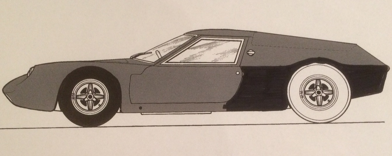

Så här har jag tänkt att bakskärmarna skall se ut.
