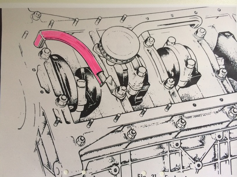

Tacksam för hjälp med följande fråga:
När jag demonterade motorn så sitter inte röret som är markerat med rött på bilden i min motor.
Tror jag läst någonstans att detta rör endast sitter på 907 och 912 motorn, är det så?
Stefan A

Hej Fredrik. Följer ditt projekt och är väldigt imponerad av hur mycket du får gjort. Underbar, hoppas att det inspirerar andra som har bilar som stått alltför länge avställda :indifferent07: .
Till din fråga... det har ju gått några veckor, så du har säkert redan hittat svaret. Jag skulle tro att det har nått med att göra, att du förmodligen har torrsump på din bil. Kollade runt lite på nätet och i dokumentationen jag fick med till min bil. Får inte riktigt kläm på hur det ser ut på 910:an med torrsump, och hur oljan trycks från motorn till oljetank. Finns väl lite olika lösningar, jag flyger motorsegelplan, och det sitter en Rotax 100 hästare 4 cyl boxer i den. Där sitter det en pump som suger från oljetanken och det är vevhus - kompet som trycker tillbacks oljan till tanken. Men hur funkar det på Lotus?

Hej Stefan!

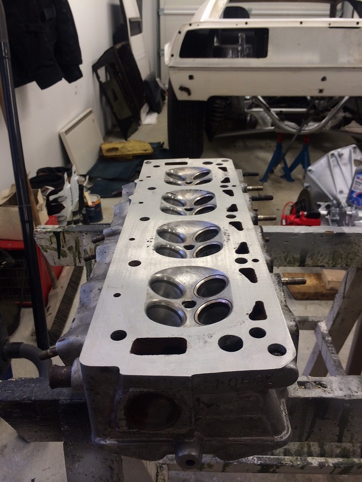

Ja jag fick en del gjort innan semester men har nu en paus i renoverandet fram till hösten. Toppen är i alla fall klar, har bytt alla styrningar och ventiler samt planslipat den. Skall på Torsdag lämna in instrument panelen till Color Glo för att få den renoverad.
När det gäller min fråga så har jag inte fått fram något svar på den :-(
Har dock inte torrsump på denna motor var nog bara på de tidigare vi får hoppas att någon med kompetens i frågan hör av sig.

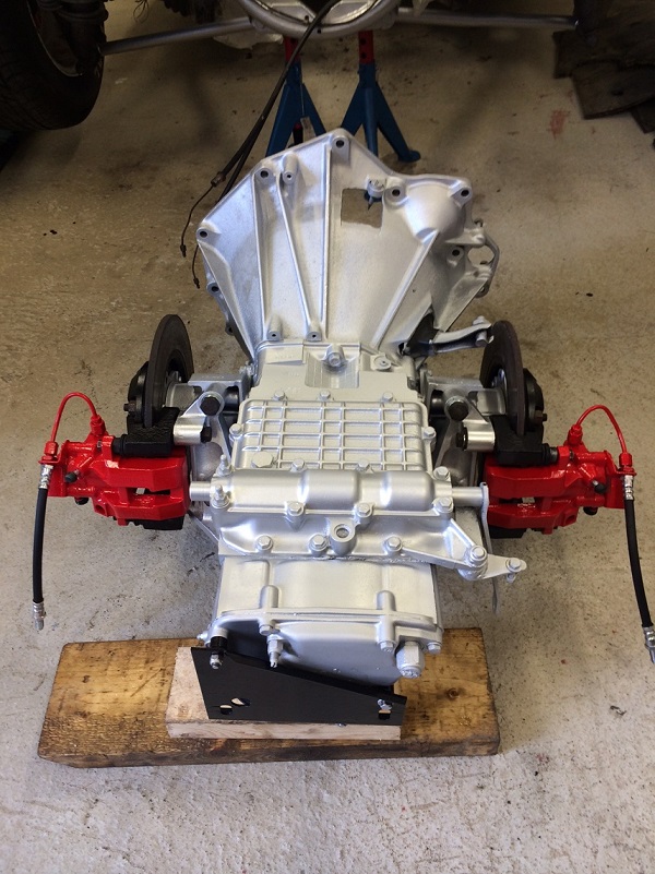

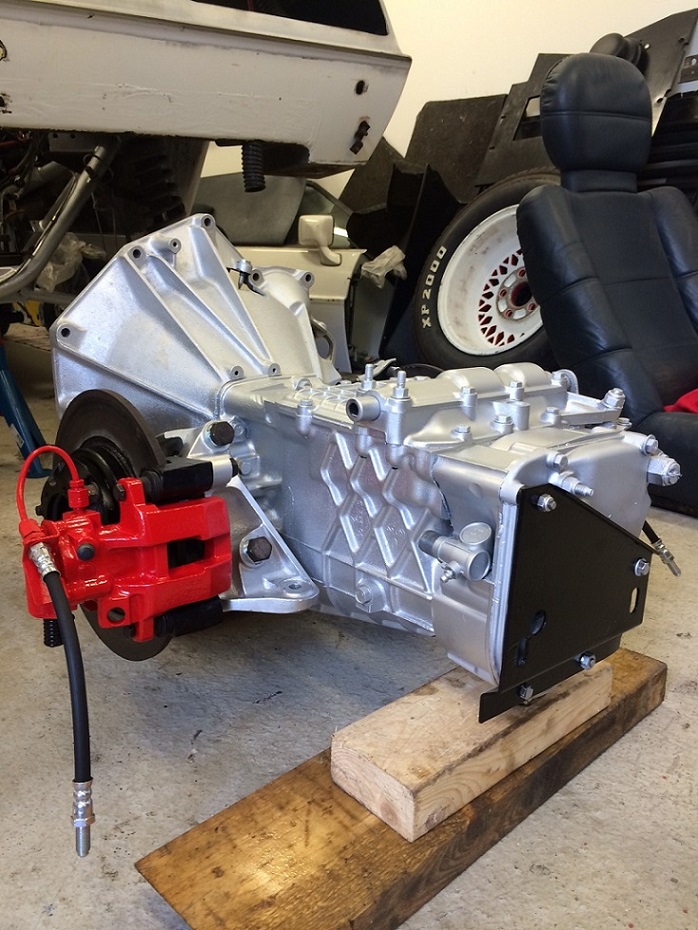

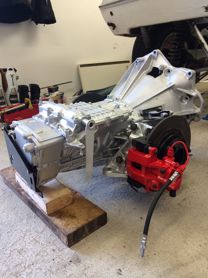

Nu börjar växellådan bli klar :-D
Rickard
Posts: 1189
Location: Jönköping.
Post by Rickard »
Snyggt !
Har du glasblästrat den, eller vad har du använt för rengöring för att få den finishen ?

Permabond finns på SJsportscars, dock finns det en officiell ersättare Loctite 518 tror jag att det var. Den ska iaf vara"ANAEROBIC".
Ang röret som du inte hade i din motor så tror jag att det röret kan vara för torrsumpsmotorerna då 912orna inte har det.

Rickard wrote:Snyggt !
Nej, avfettningsmedel, högtryckstvätt, stålborste och motorfärg fick det bli.

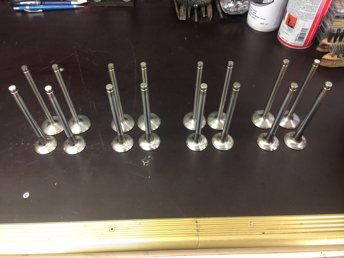

Posts: 717

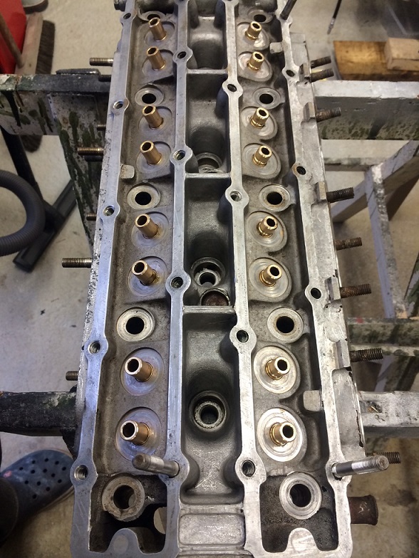

Har nu hämtat toppen, nya styrningar, frästa säten, planslipad och nya ventiler.

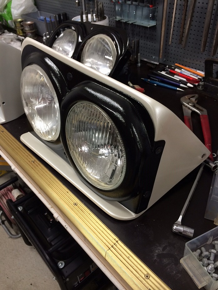

Nu är popup lamporna lackerade (pearlwhite) och renoverade.
Har bestämt mig för att bilen kommer att lackeras pearlwhite
precis som min Excel.

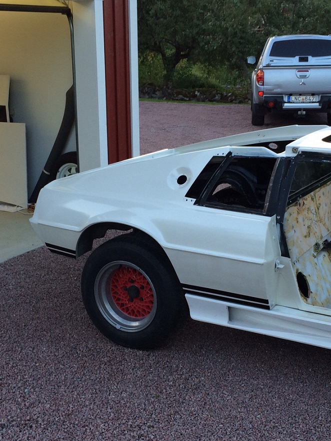

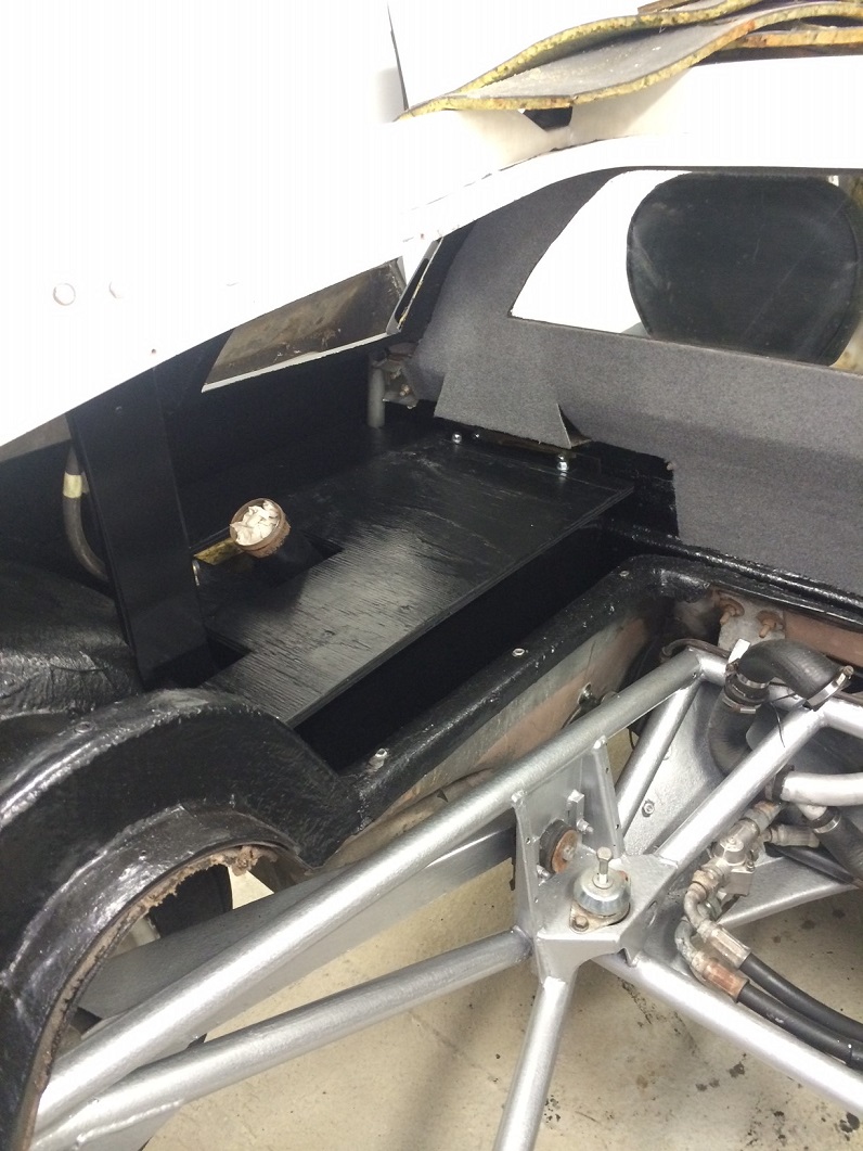

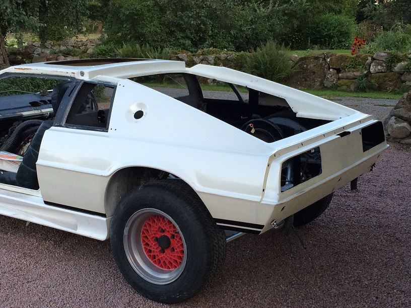

Nu har bakdelen fått lite färg :-D
