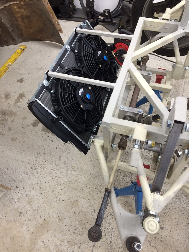

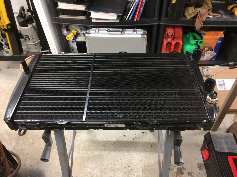

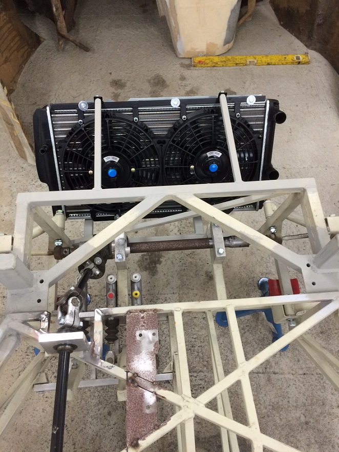

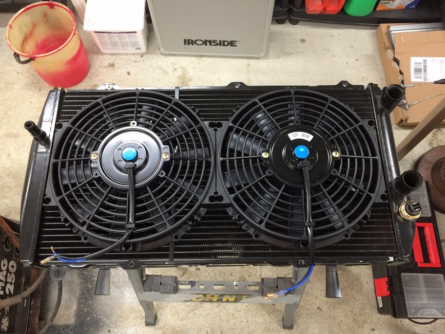

Har börjat klura lite på bilens kylning, har bestämt val av kylare och fläktar och skall imorgon beställa material för att få fläktarna på kylaren och sen alltihop på bilen

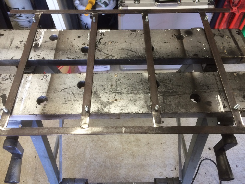

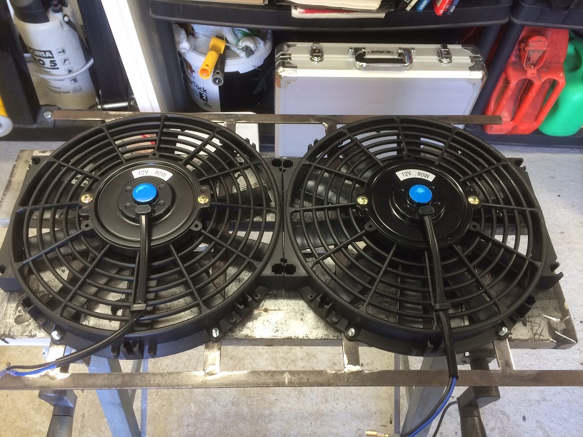

Har börjat så smått med en ram som fäktarna skall sitta på som sedermera skall monteras i kylaren

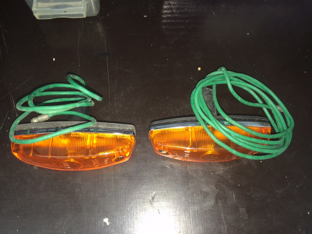

Litet inköp (kanske lite tidigt
??) har i alla fall införskaffat sidoblinkers från Lotus Esprit

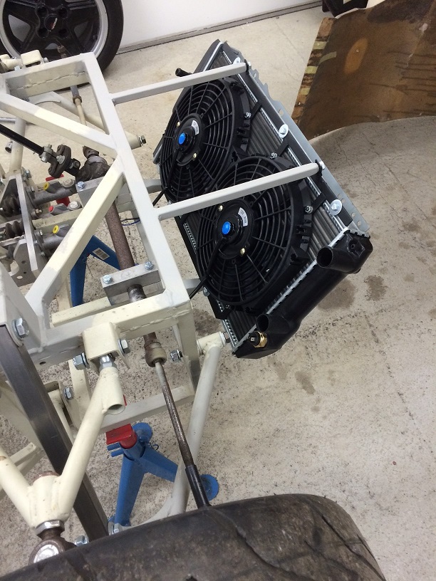

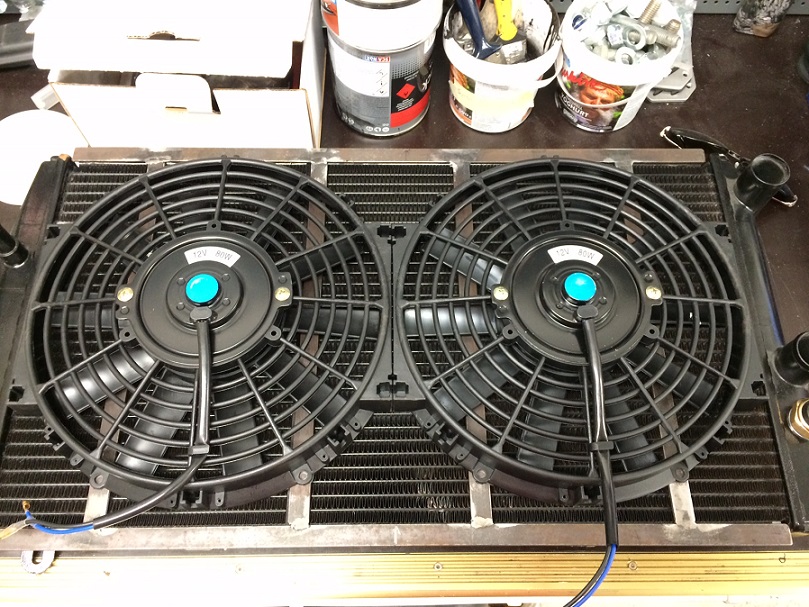

Ramen som fläktarna skall sitta på börja ta form, skall bara borra hål för skruvarna som skall hålla fast allt i kylaren

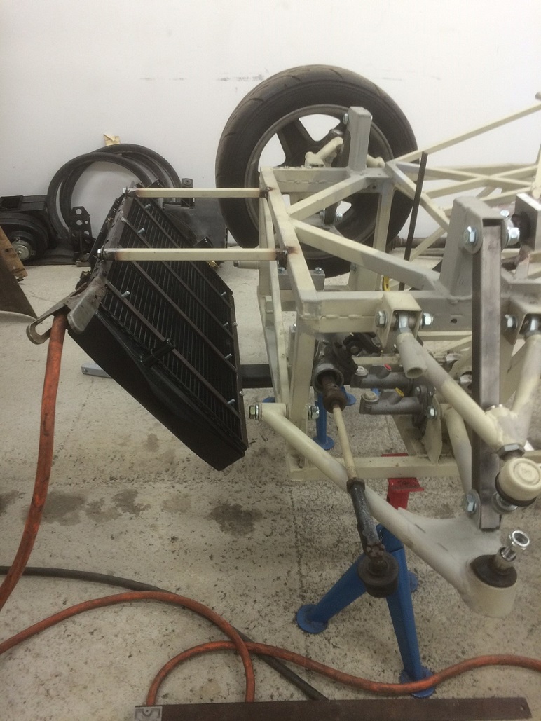

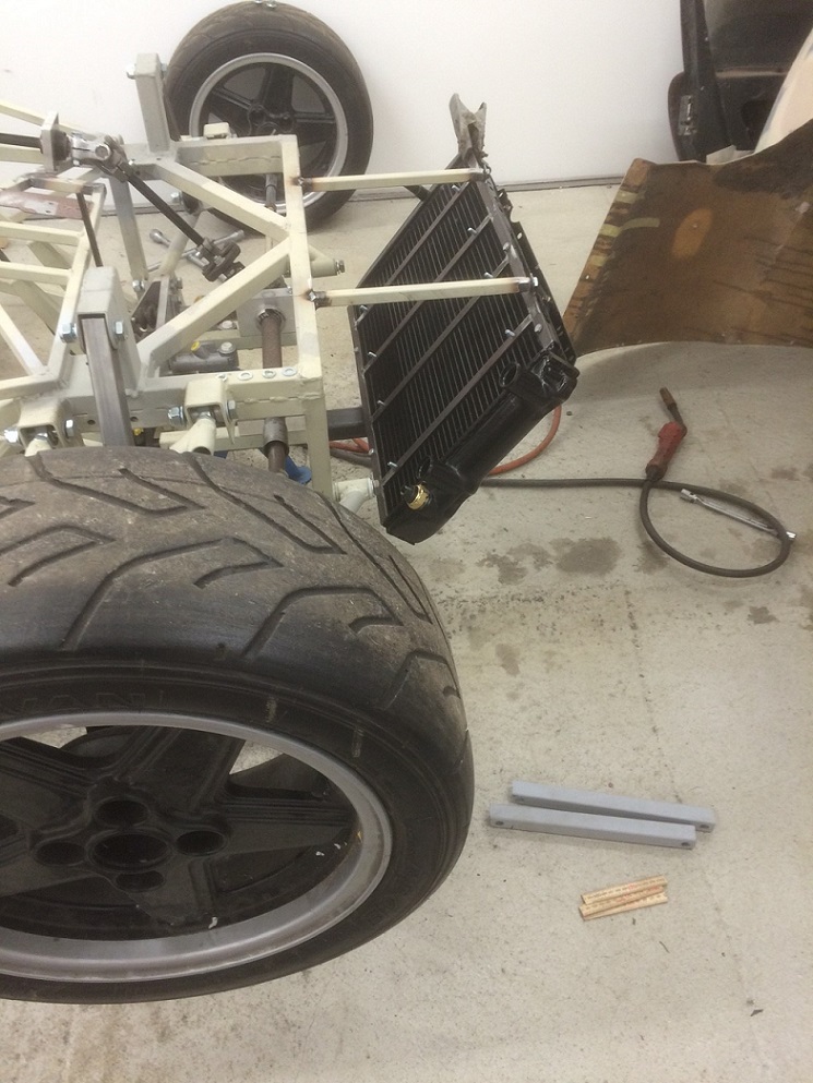

Så här nånting tänkte jag att kylaren skall sitta

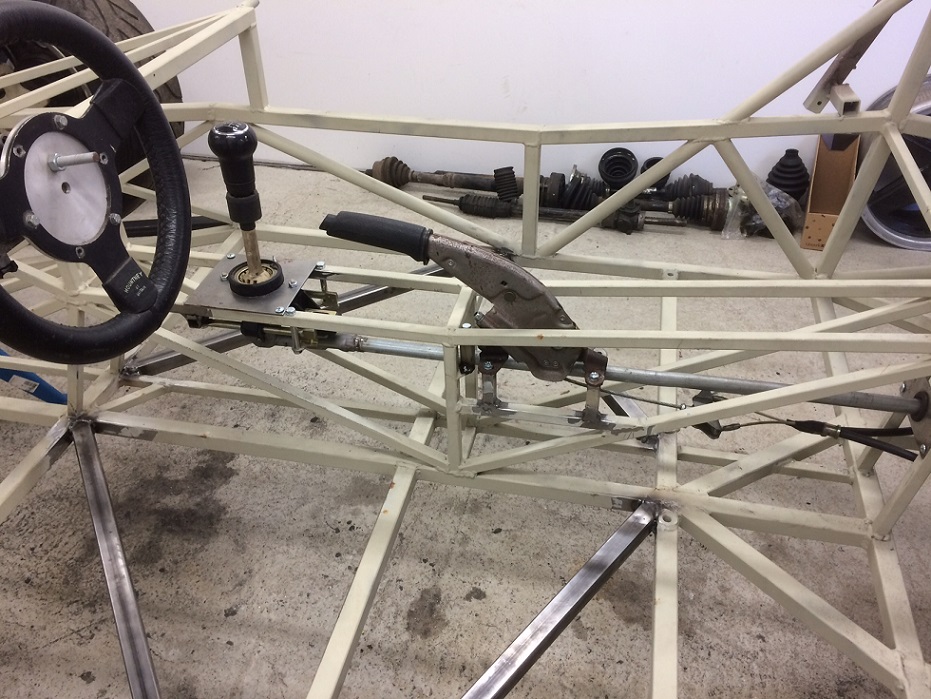

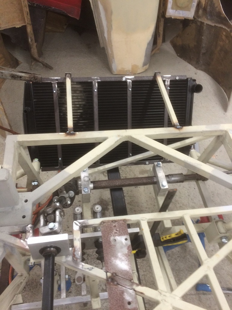

Då var fäste och kylarpaketet klart och monterat. Nästa uppgift blir att göra nya fäste till handbroms och dra vajrar till oken bak.
Höjde befintliga fäste till handbromsen 50mm, skall prova ha det så här...
Hej har du räknat på hur mycket fläktarna kommer att hindra genomströmning när de står still?
Risken är ju at de får gå mer eller mindre hela tiden....
MVH
MVH
Nä du Johan, jag har ingen aning om hur man beräknar det :-(Cat7even wrote:Hej har du räknat på hur mycket fläktarna kommer att hindra genomströmning när de står still?
MVH
Har du några tips på hur jag gör det??
I'm jag hade så vore det redan gjort. Har ingen aning men har läst
Tyckte det såg ut på bilden som om det är mycket fläkt som täcker ytan....
Är det bökigt att prova med en på den svala sidan?

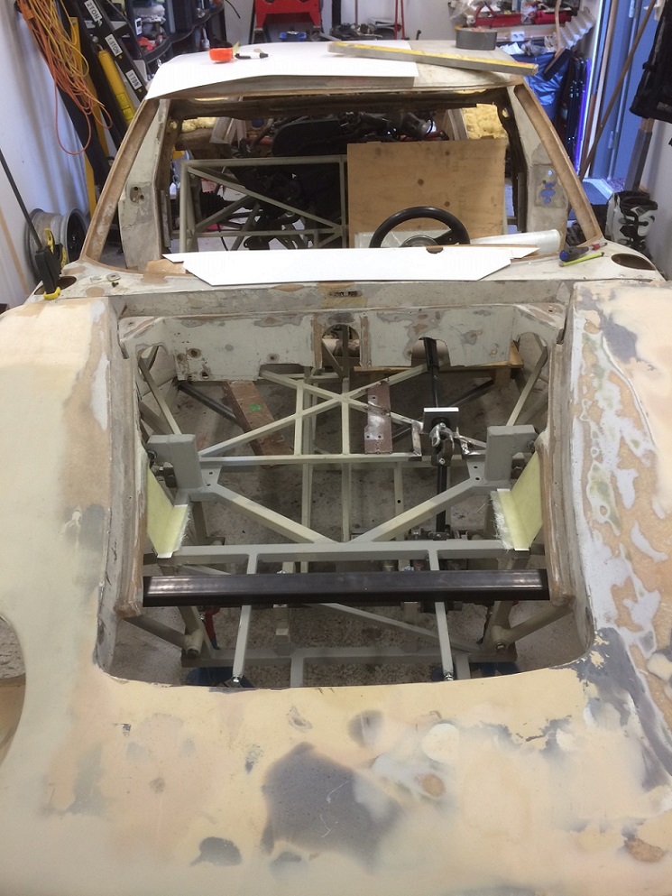

Nu hade jag tänk börja med lite glasfiberarbeten, skall först och främst skapa lite ytor där karossen kan vila/fixeras mot chassit och har även bestämt åtta olika ställen där karossen skall bultas mot chassit (eh.. låter detta vettigt?).
