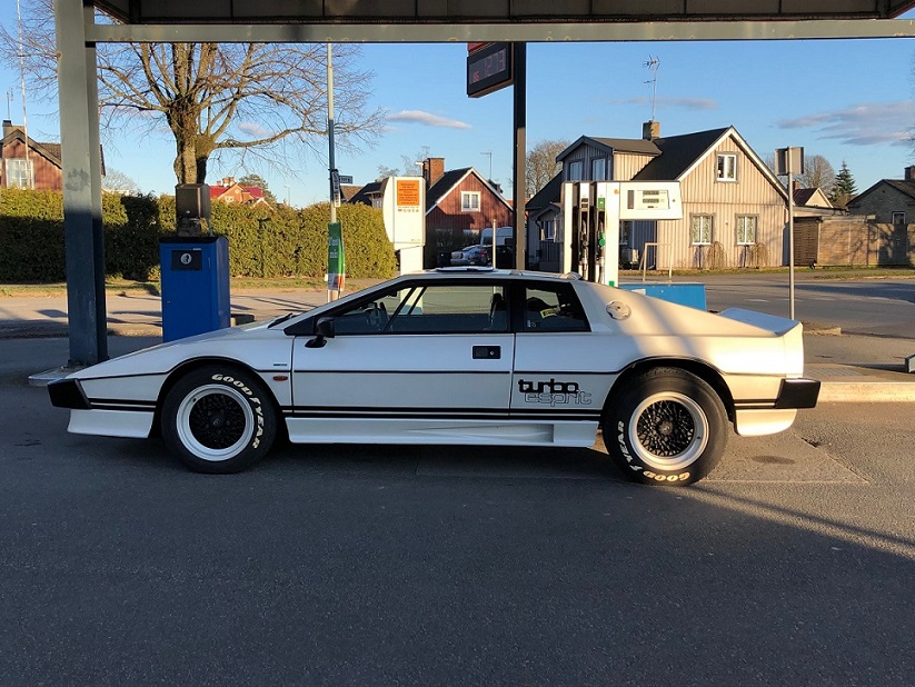

Stort Grattis.
Jag gillar den tidstypiska texten på däcken.
Kommer ihåg hur jag och kompisarna satt och fyllde i de innan helsvarta däcken, för "Rätt "look ;-)

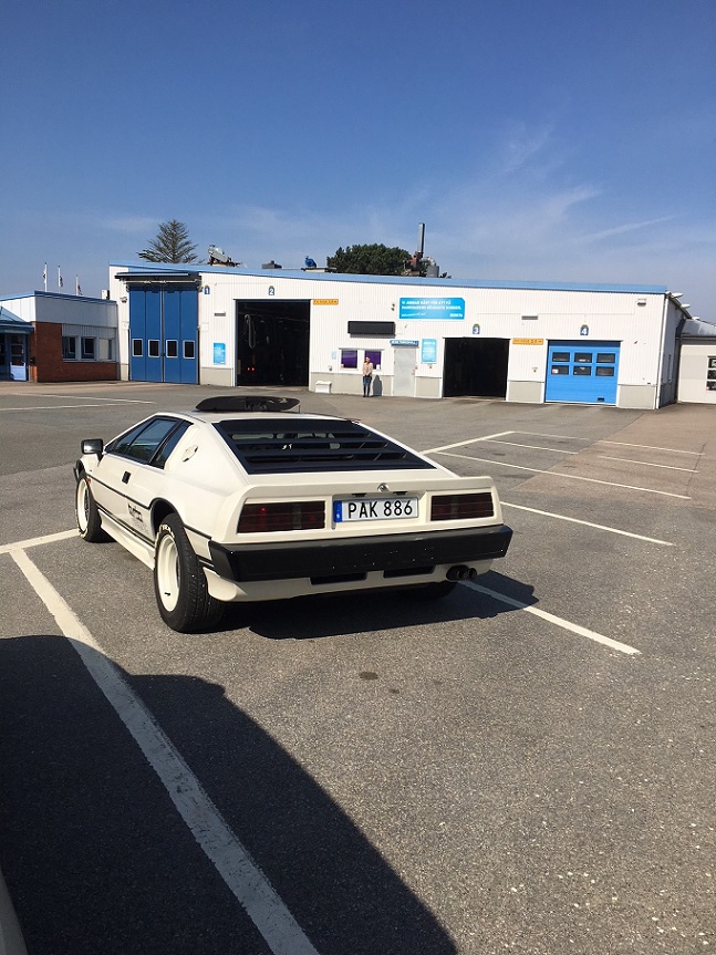

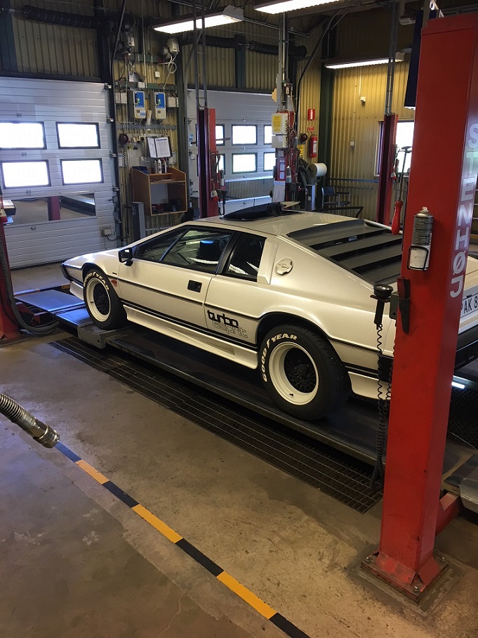

Tiden går fort, två år sedan Espriten besiktigades så nu var det dags igen. Har tidigare i år varit ute på ett par problem fria rundor med bilen så idag var det dags att besiktiga. På väg till bilprovningen så tyckte bromsen vänster fram att det var lämpligt att börja ligga ann.......?????? VARMT!!!
Tur i oturen så var jag ute i god tid så snabbt besök på verkstad för lite kylning och motionering av bromsoket sen så gick besiktningen bra UA.

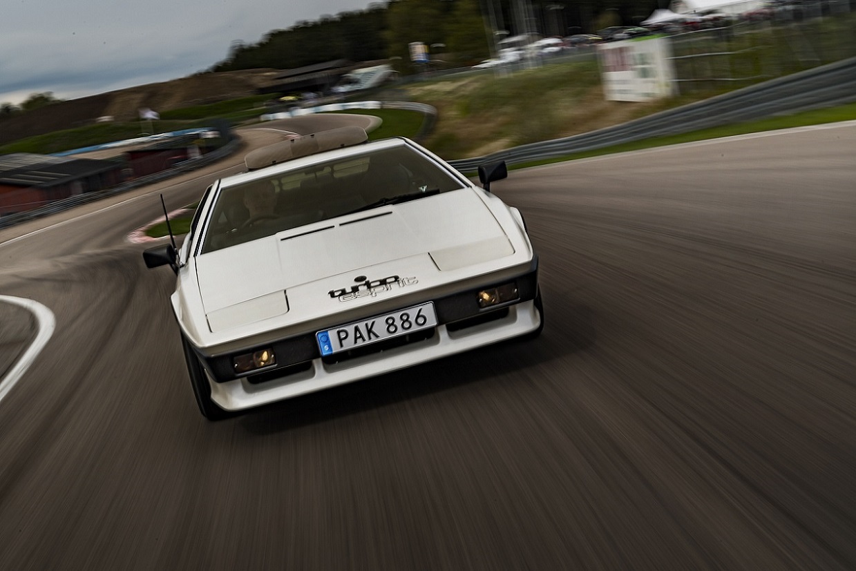

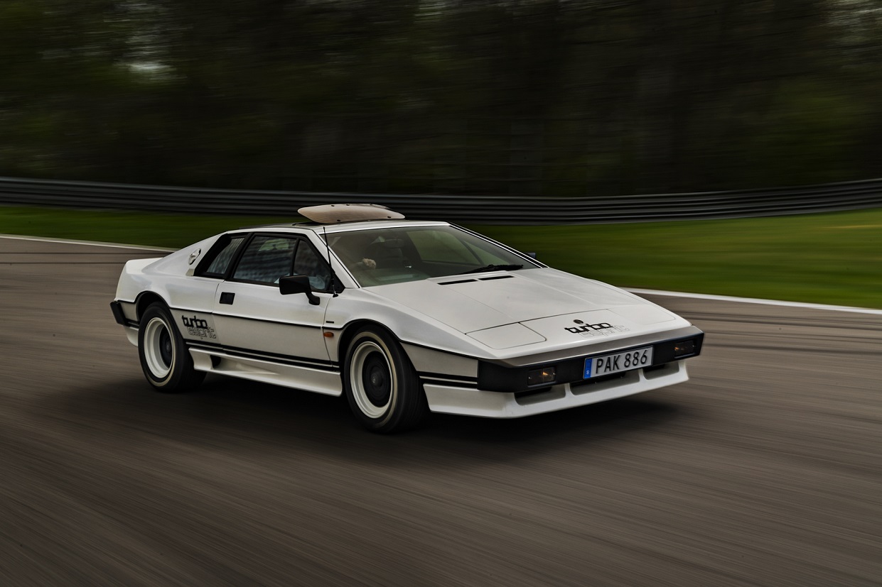

Ett par av Peter Gunnars (på GranTurismo) bilder
Location: Strängnäs
Post by mjohannssen »
Snygg bilder på en riktigt cool bil!

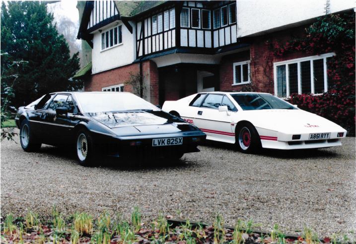

Har fått kontakt med en man i England som ägde denna bil i slutet på 80-talet, han hittade tre foto på vinden som han hade vänligheten att skicka till mig :-)

Wow... vilken bil du har. 😍
Och vad roligt med de gamla bilderna.
Måste ha varit kul för honom att få se sin gamla bil också.
Hur lyckades du att få tag på honom?
//Torsten
Posts: 717
Tailhappy wrote: Fri 12 Apr, 2019 22:33 Wow... vilken bil du har. 😍
Ja jag är väldigt glad för bilderna :-D Fick en hel del dokumentation på bilen när jag köpte den och hittade ett namn och ett företag (resebyrå) på ett av kvittona vid service och sen är ju internet bra att söka på och det visade sig att mannen fortvarande jobbar på detta företag så på deras hemsida hittade jag hans mejl adress och det visade sig att haft en del olika Lotus bilar och i slutet på 80-talet ägde han båda Espriterna på bilderna. Han lyckades sen på vinden hitta dessa tre gamla foto som han skickade till mig

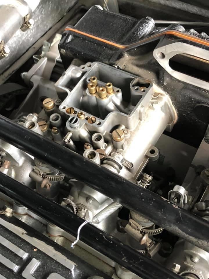

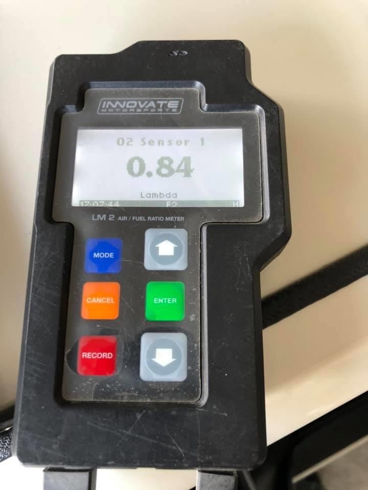

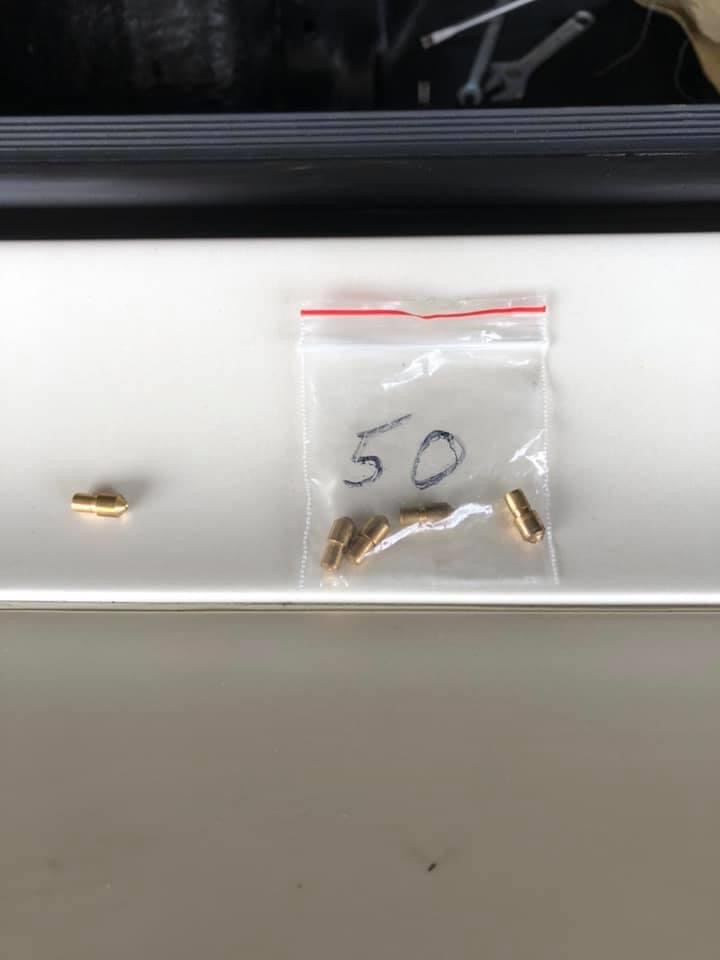

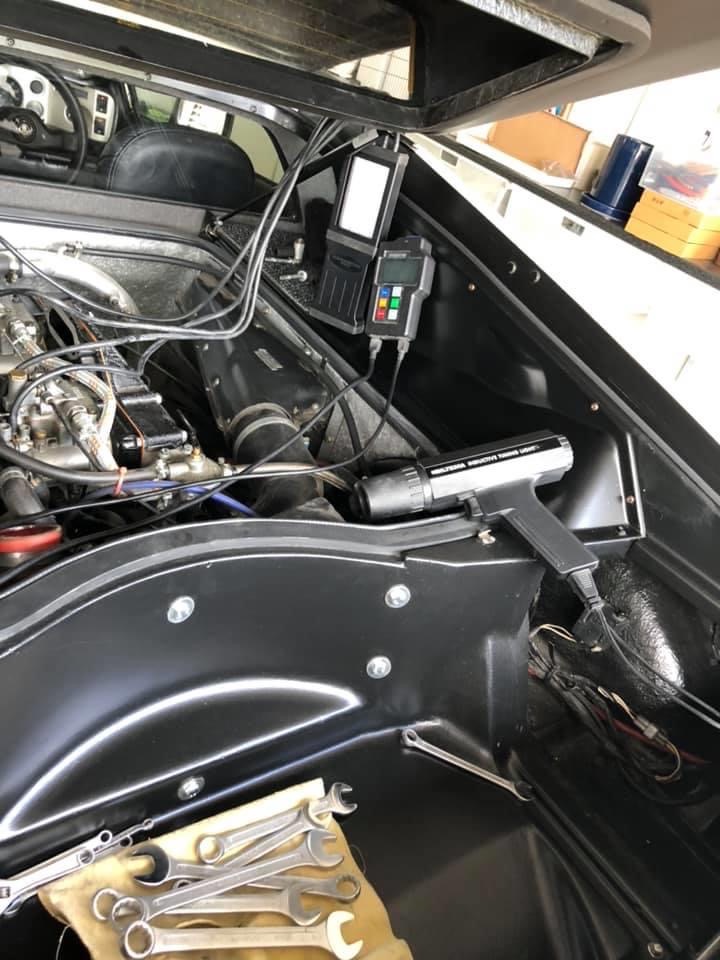

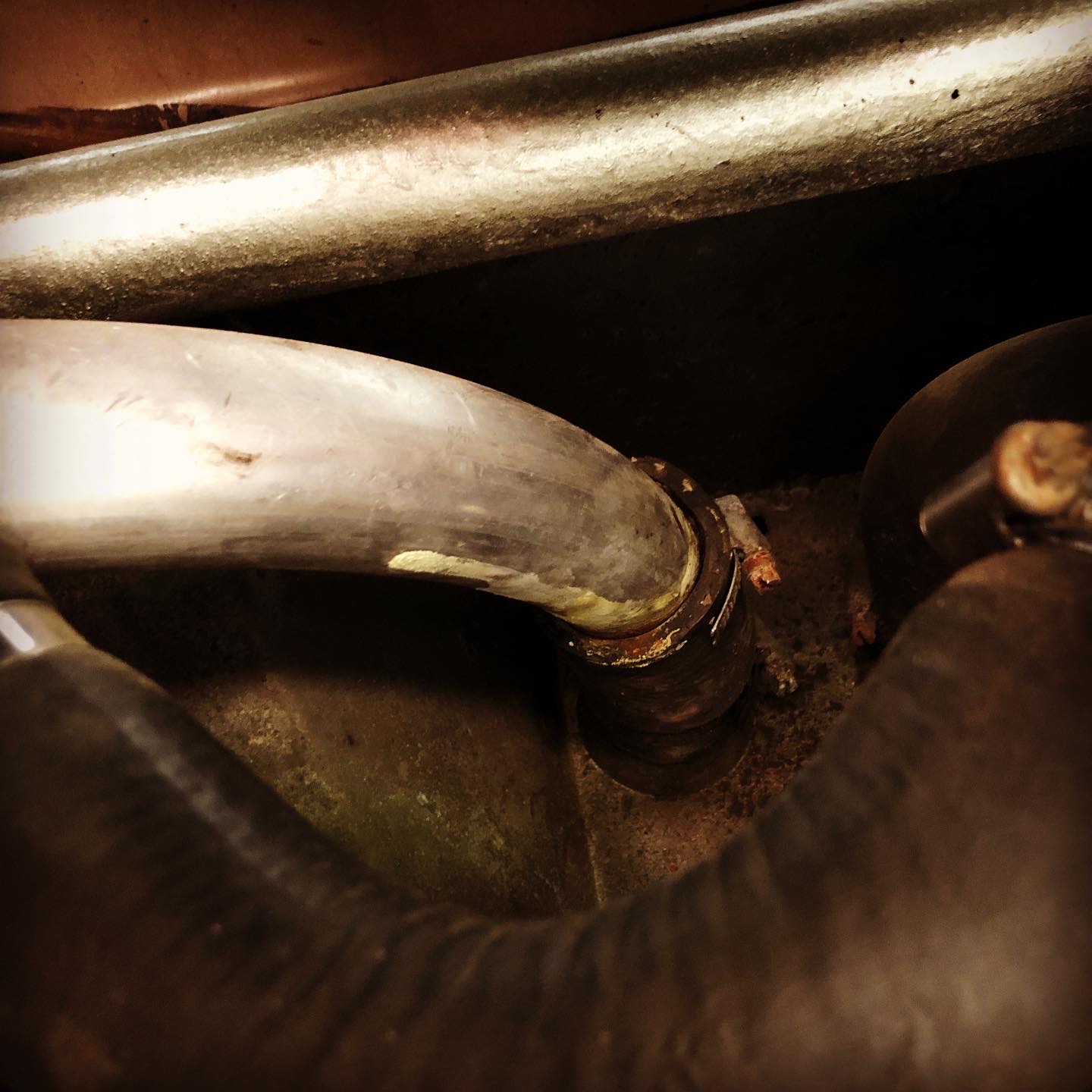

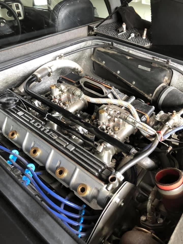

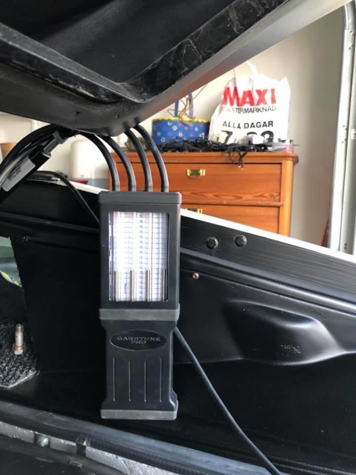

Har aldrig fått bilen att gå riktigt bra vid små gaspådrag på låga varv, har "hackat" lite. Bilen skall original ha lågfartsmunstycke i stl 40, bytte till 45 för några år sedan och det blev betydligt bättre. Toppen har någon "portat" vid något tillfälle så jag har misstänkt att den får för lite bensin vid låga varv. Bytte nu till munstycke stl 50, kollade tändningen 28 graders förtändning vid 3500 rpm, justerade förgasarna så den skall gå lite fett (12,5 / 0,85) och balanserade sedan dom, nu går den riktigt bra. Förra sommaren slutade värme- och bränslemätare att fungera så jag passade även på att byta Voltage Stabilazern så nu fungerar dessa igen. Två fel åtgärdat och efter provtur så var jag riktigt nöjd men....... nu läcker det lite kylarvätska istället, bilen är nog missnöjd med att den kommer ut försällan................. :shock:

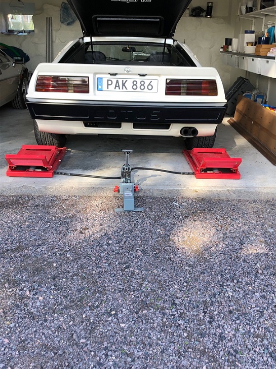

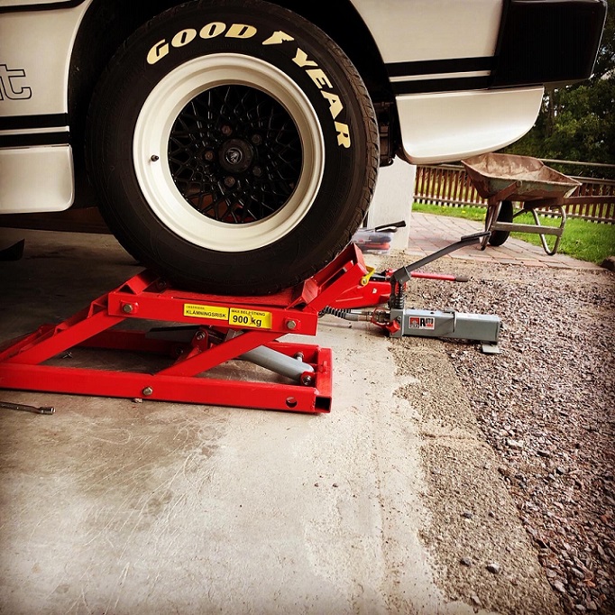

Upp med bilen på ramperna, hittade en slangklämma som behövde spännas. Gick över samtliga slangklämmor när jag ändå var där under..
