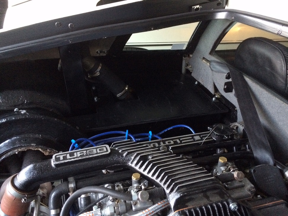

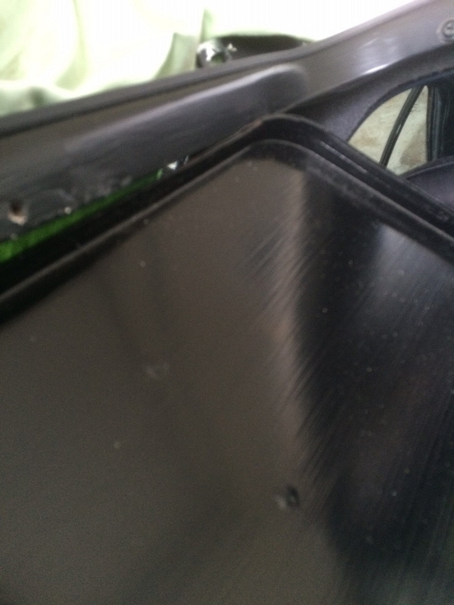

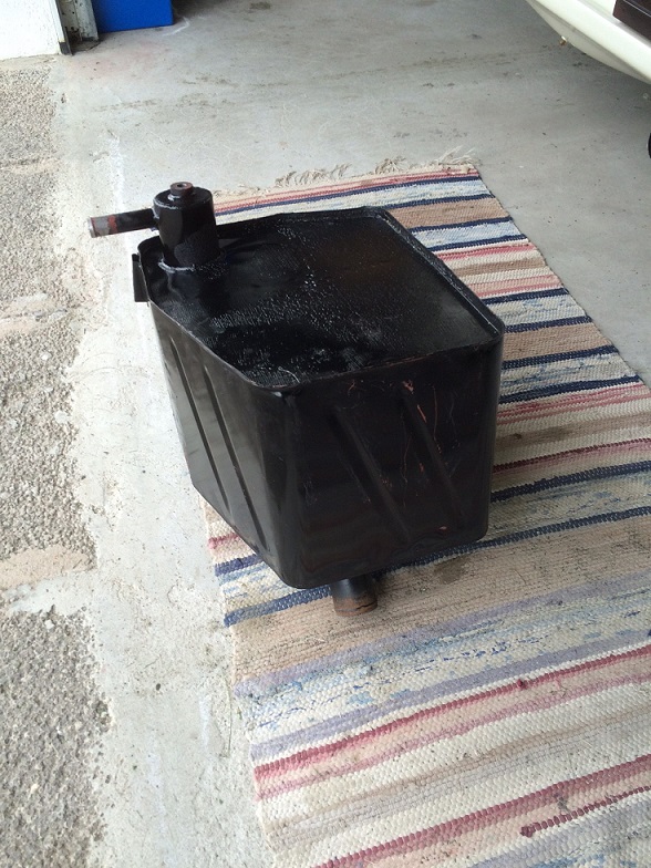

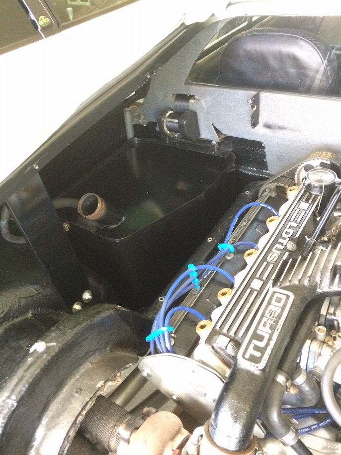

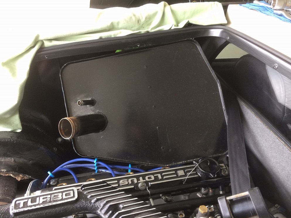

Då har jag kunnat konstatera att vänster tank läcker lite bensin, jippi!!

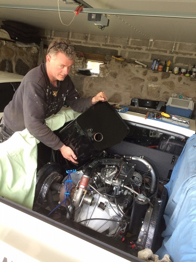

Here we go again!! Demontering och friläggning av tank, undrar om man kan dra ut den utan bedövning!!
Är man gnällig om man tycker detta är onödigt trång!!
Får gå åt detta på annat sätt!

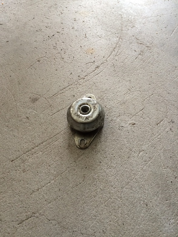

Pumpa upp motorn lite med en domkraft, ta bort motorkuddarna, sänk ner och dra motorn lite åt höger så går det!!!
- Rep tank B8.jpg (251.52 KiB) Viewed 52160 times
- Rep tank B9.jpg (222.64 KiB) Viewed 52160 times

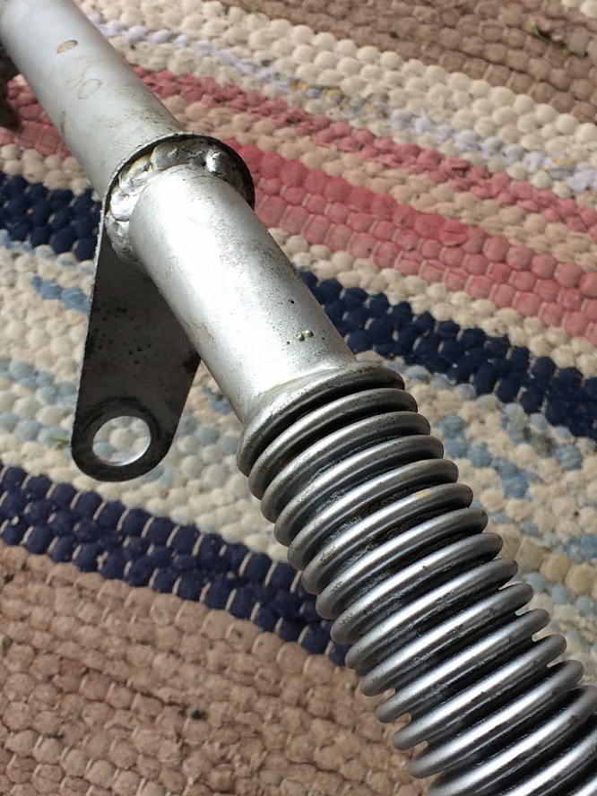

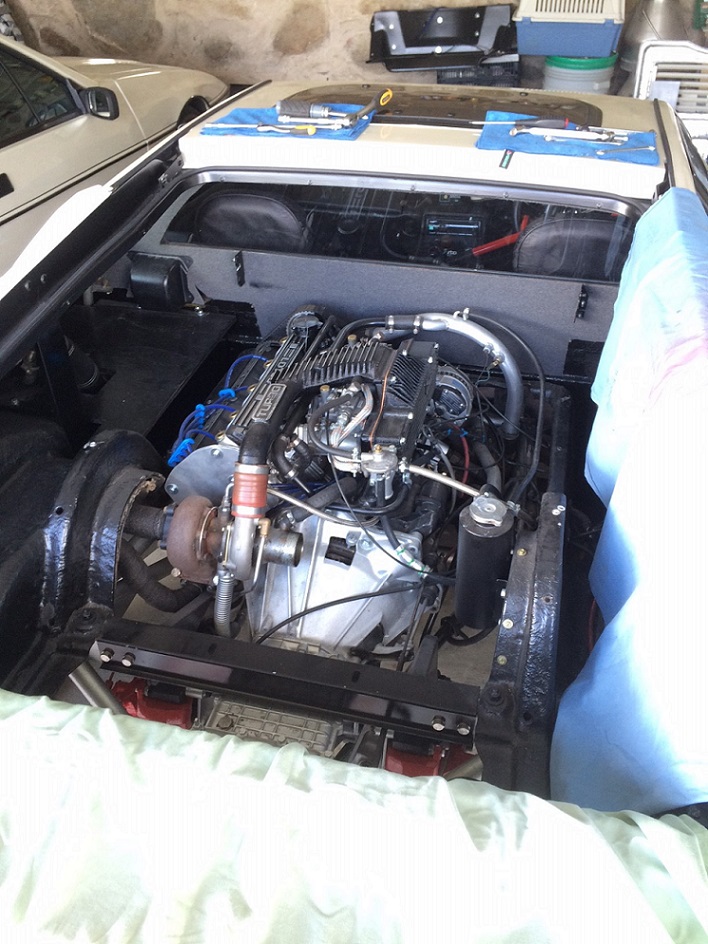

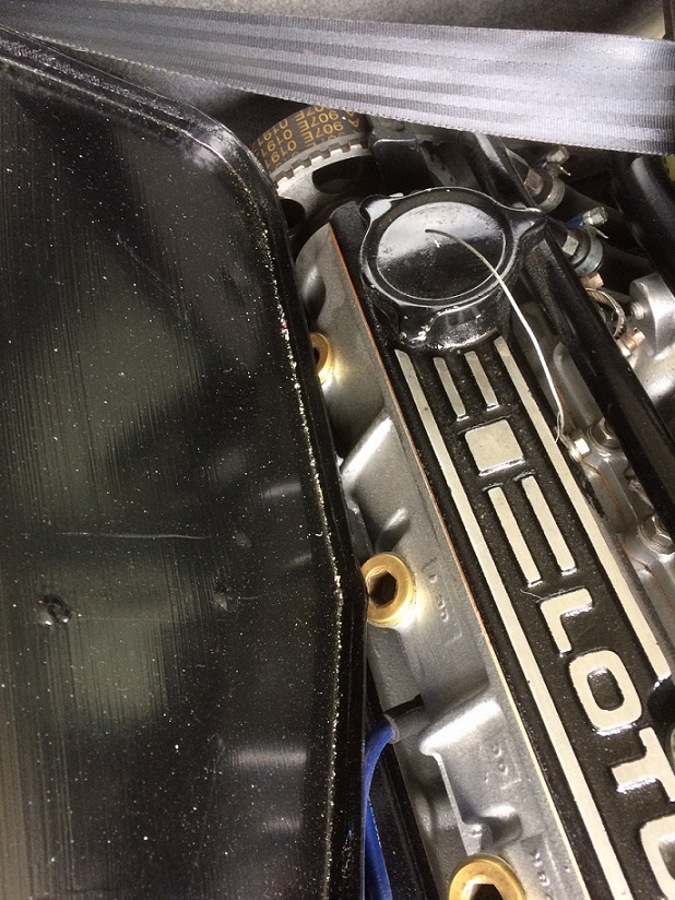

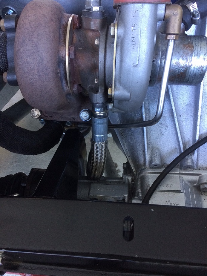

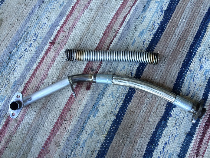

Har upptäckt ett lite oljeläckage från oljereturröret från turbon till sumpen, bara till att provtrycka och se!
Då var tanken lagad och ett tålamod senare så är även tanken på plats i bilen igen.
Visade sig vid provtryckning att det givetvis var en spricka i oljereturröret från turbon.
Fick göras en modifiering!

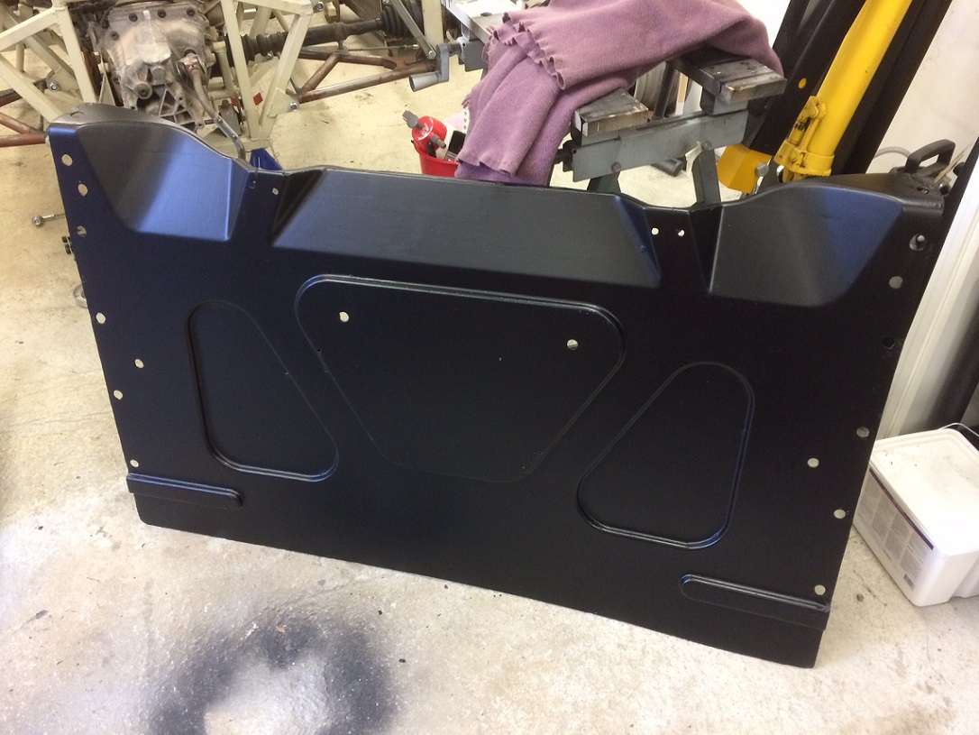

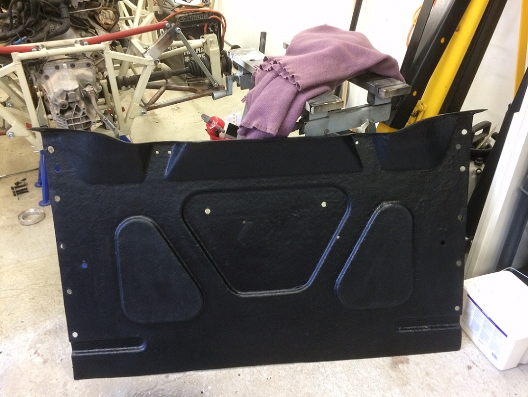

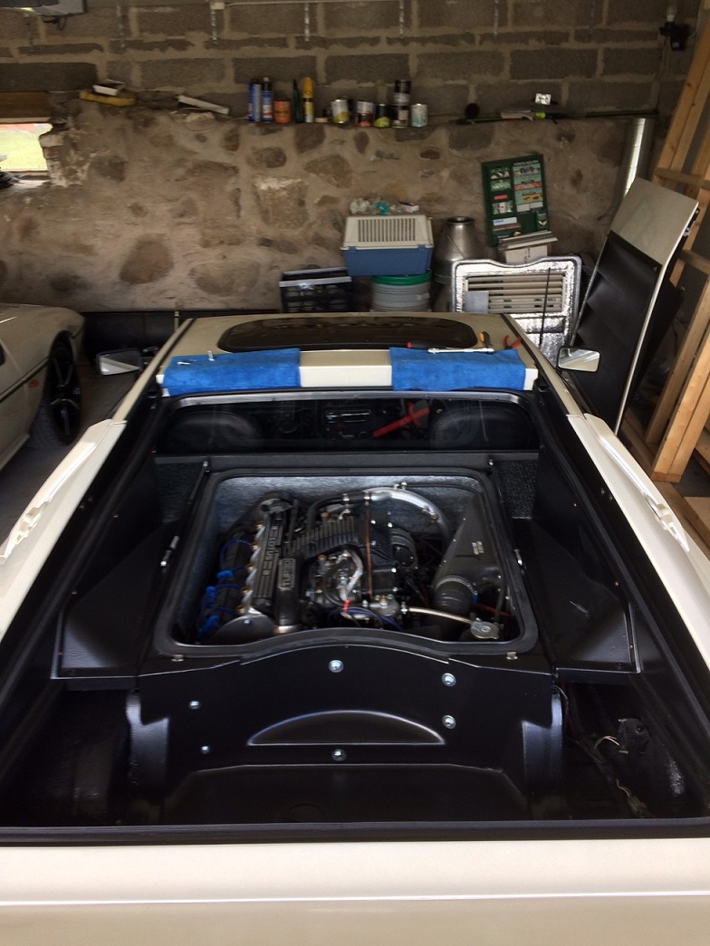

Har nu gjort vid den sista (tror jag, hittar iaf inte fler) delen till bilen, "Undertray Enginebay" kallas den visst för.
Återstår nu bara att montera denna
