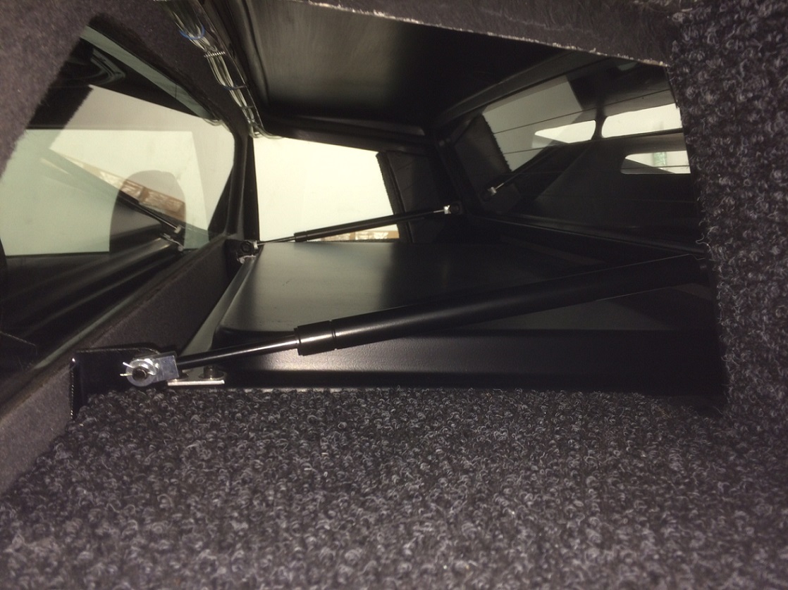

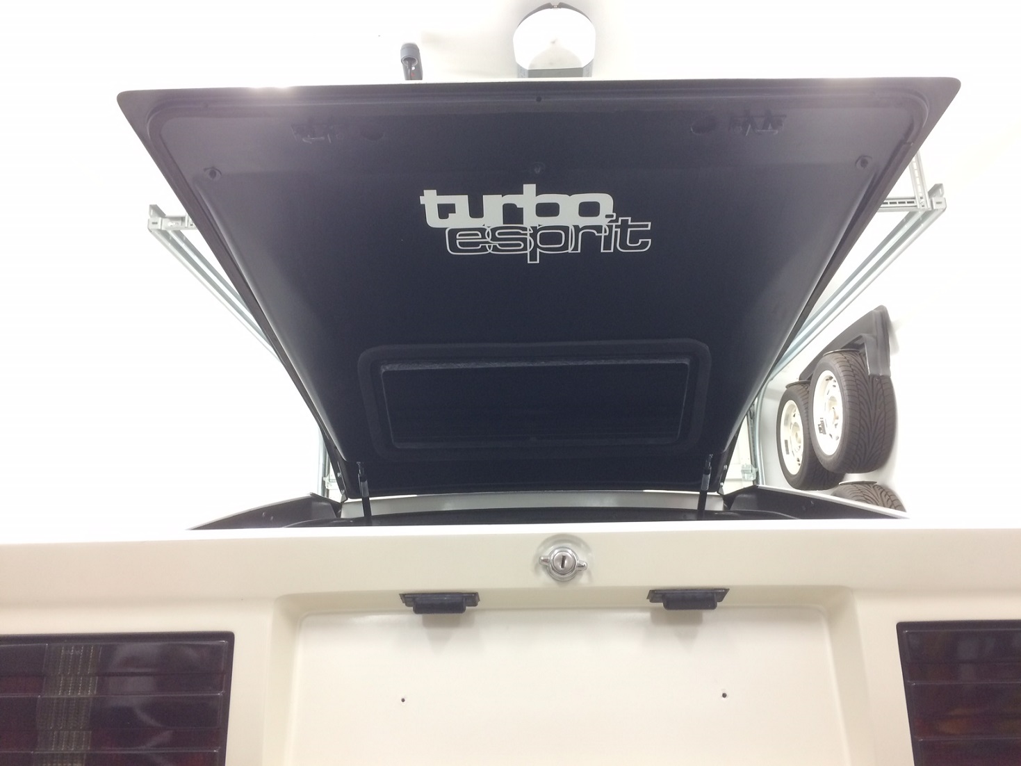

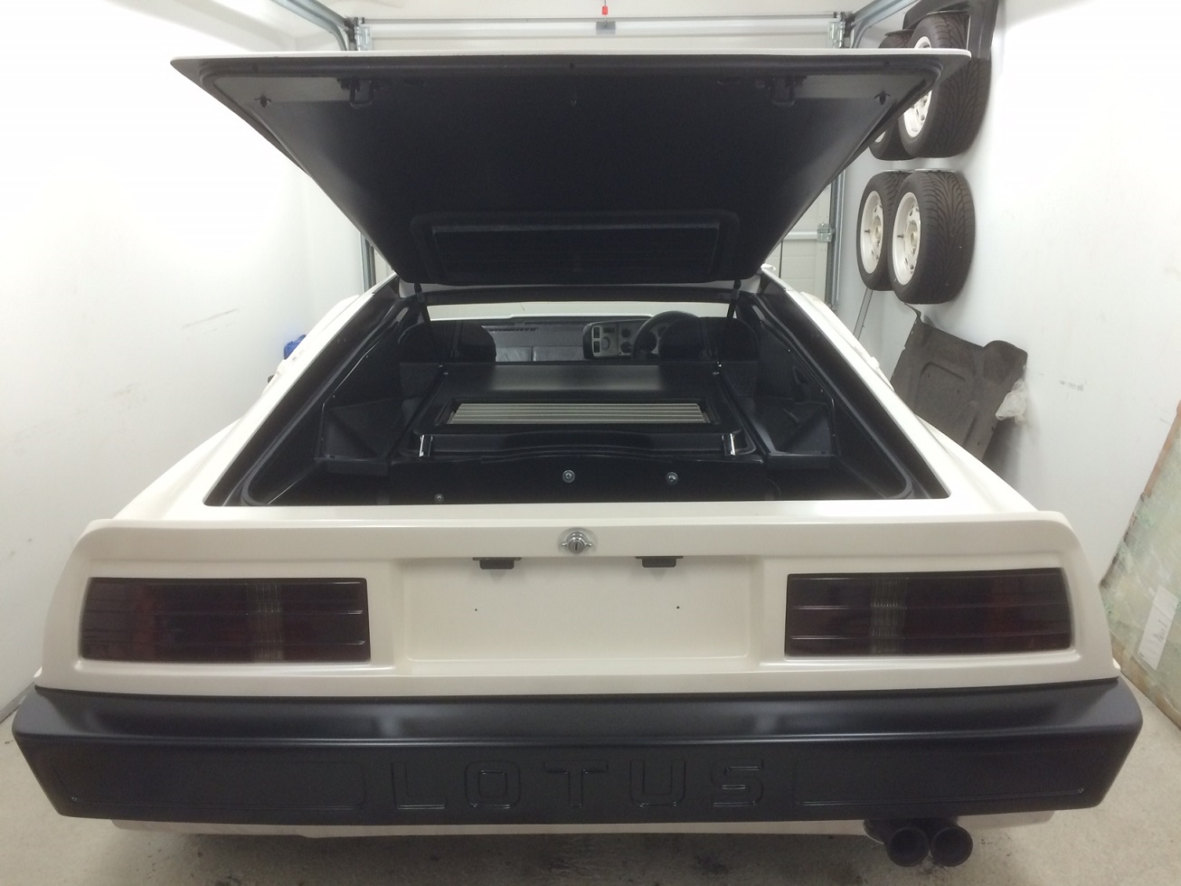

Bakluckan nu på plats med nya gas dämpare/fjädrar

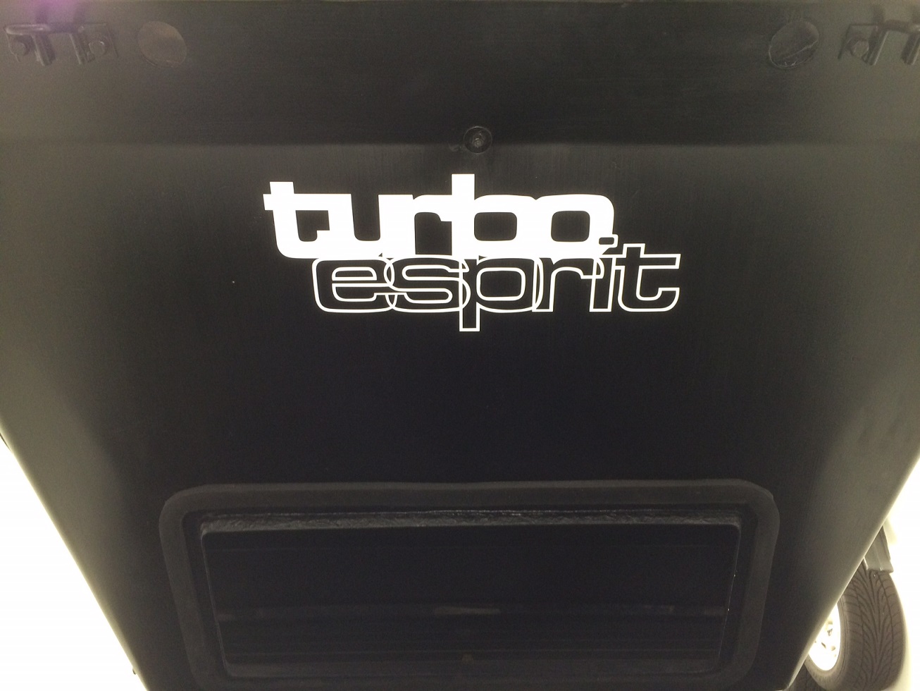

Fick bli en dekal även i motorrummet

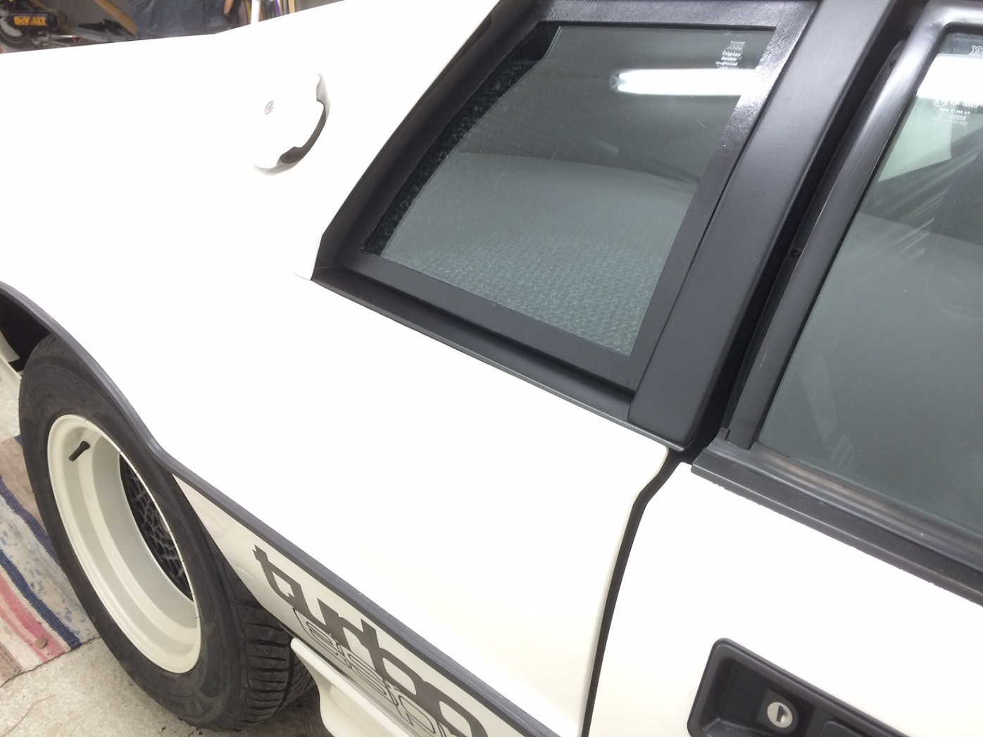

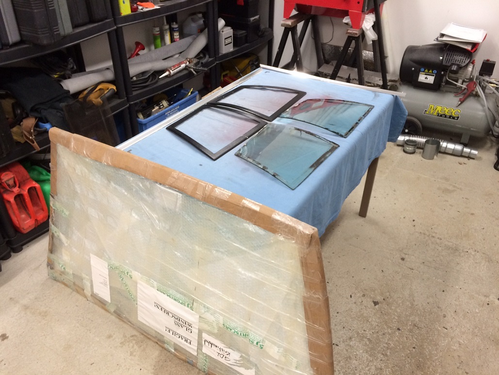

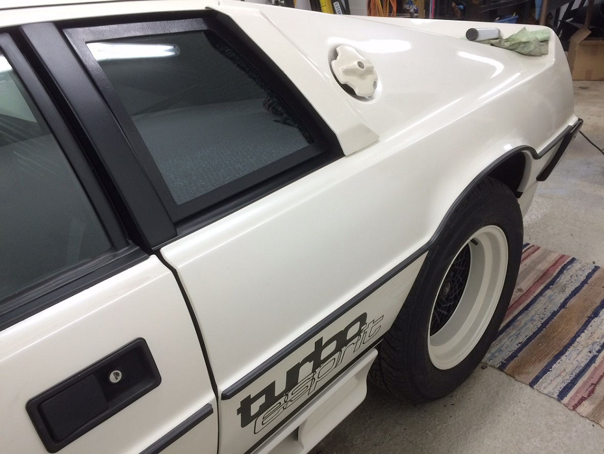

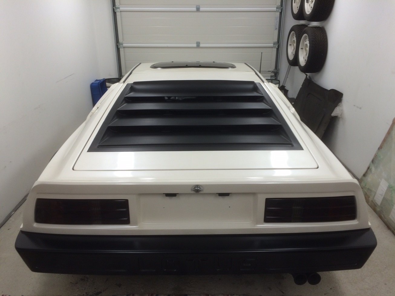

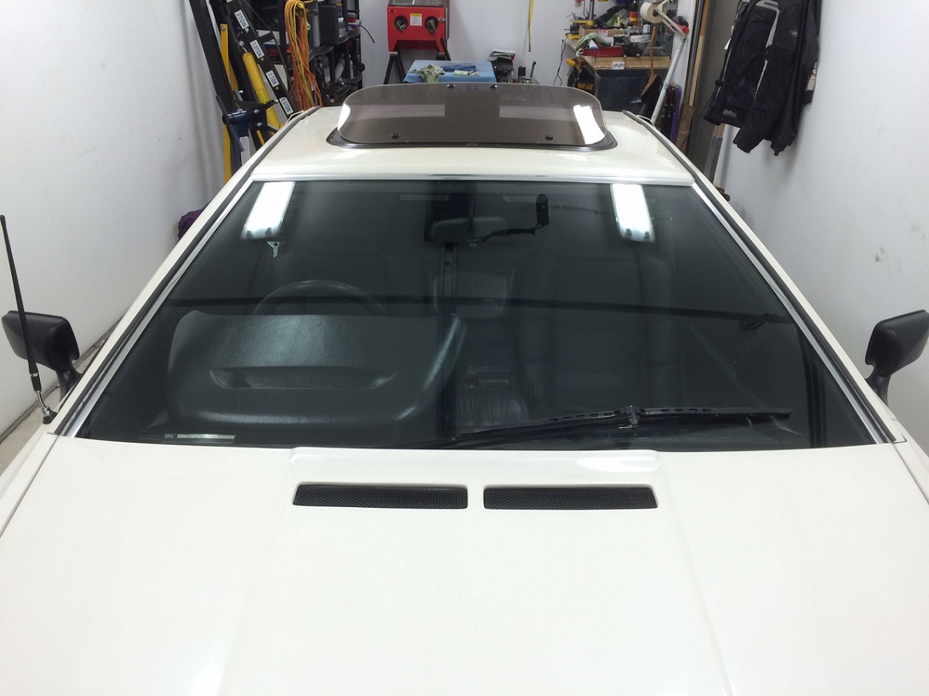

Posts: 717
Då har bilen alla rutor på plats

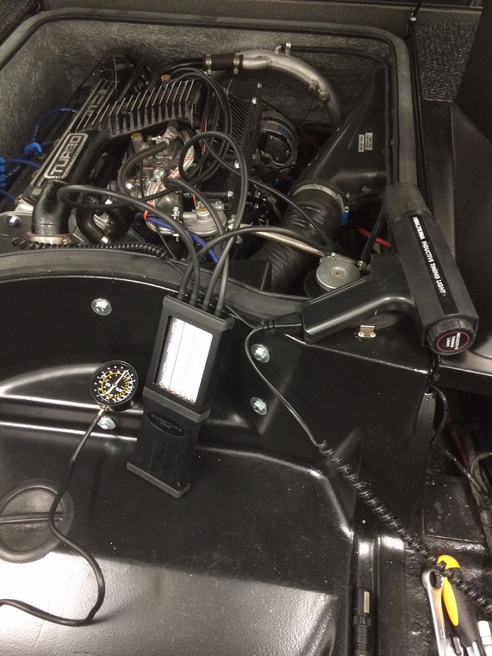

Misstänker att bromsservon inte fungerar då man får trycka väldigt hårt på bromspedalen om man skall få stopp på bilen. Om man trycker på bromsen och sen startar motorn så sjunker inte pedalen och ingen skillnad när man stänger motorn heller. Man hör inga pys ljud och motorn verkar inte dra tjuvluft, har även kollat backventilen som sitter på servon och slangen mellan servo och insug och detta verkar helt ok. Någon som har tips på vad jag kan kolla mer?
Kanske helt enkelt skall byta servon? Enligt handboken heter servot Girling supervac Typ 50, vad jag kan få fram så är detta samma som sitter på Volvo Amazon och 140 (2-krets) stämmer detta?

Mm.... det jag trodde om eventuellt dålig/trasig bromsservo verka nu efter evigt provande av slangar, backventiler, slangklämmor etc. nog vara dåligt vacuum från motorn istället. Har googlat och läst en massa om "Engine vacuum test diagnosis" och det är ju helt otroligt vad man skall kunna utläsa mycket (om man nu begriper detta) med en sån här test!!
Har nu utrustad med skruvmejslar, knäskydd, plåster, stroboskop, carbtune och vacuum mätare märkt att olika inställningar faktiskt påverkar detta rätt mycket. Blir även lite förvirrad när det gäller grundinställningar av förgasarna, enligt Lotus handbok så skall CO-skruvarna skruvas ut 6,5 varv och enligt "Dellorto bibeln" bara 3,5 varv ??

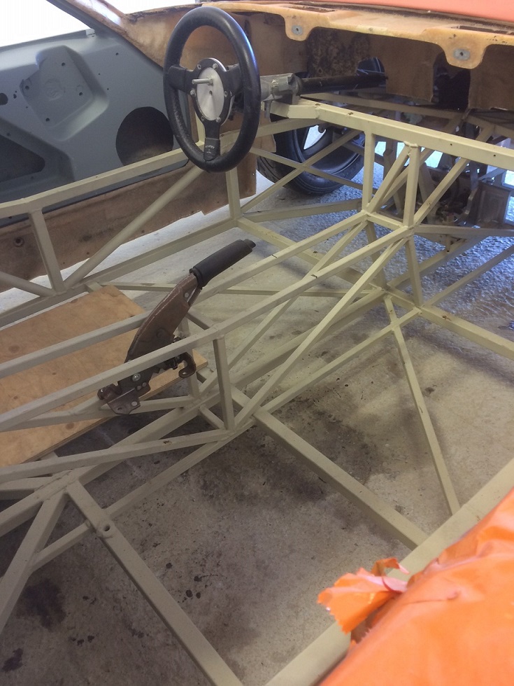

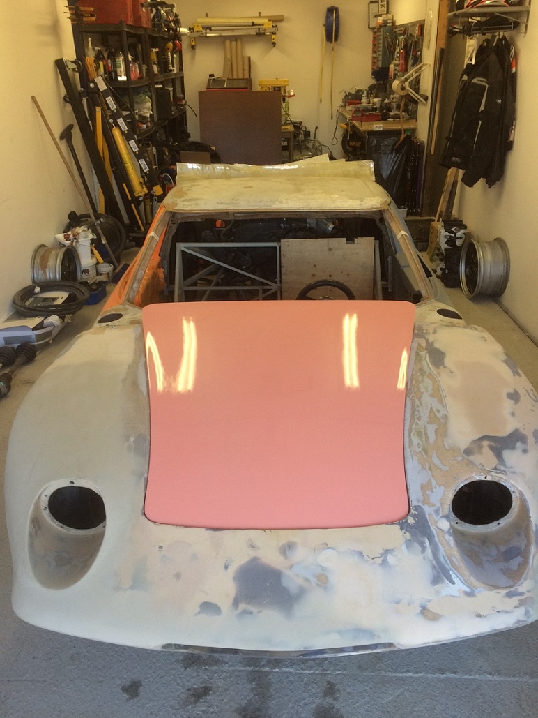

Då var nya projektet på plats i garaget. Ett bygge som med tiden skall SFRO besiktigas. Hemmabyggd ram med geometrierna från Sylva och Ginetta. Motor VW 1,8T och karossen Lotus Europa (-68 tror jag). Detta är och blir aldrig en Lotus så tråd om detta hör kanske inte hemma i detta forum.
Larsson wrote:...karossen Lotus Europa (-68 tror jag). Detta är och blir aldrig en Lotus så tråd om detta hör kanske inte hemma i detta forum.
Vi är inte så finkänsliga, det är ju en kaross från Lotus, jag hade en tråd om min Opel här...
Det chassiet har inte mycket med originalet att göra ;-)

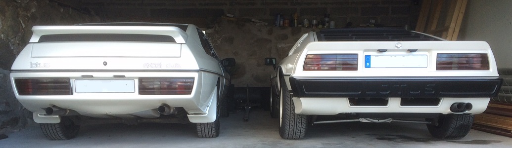

Posts: 717
Sida vid sida inför våren :-D
Kul att se bakljusen. Same, same but different.....
