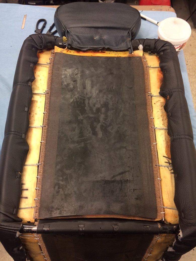

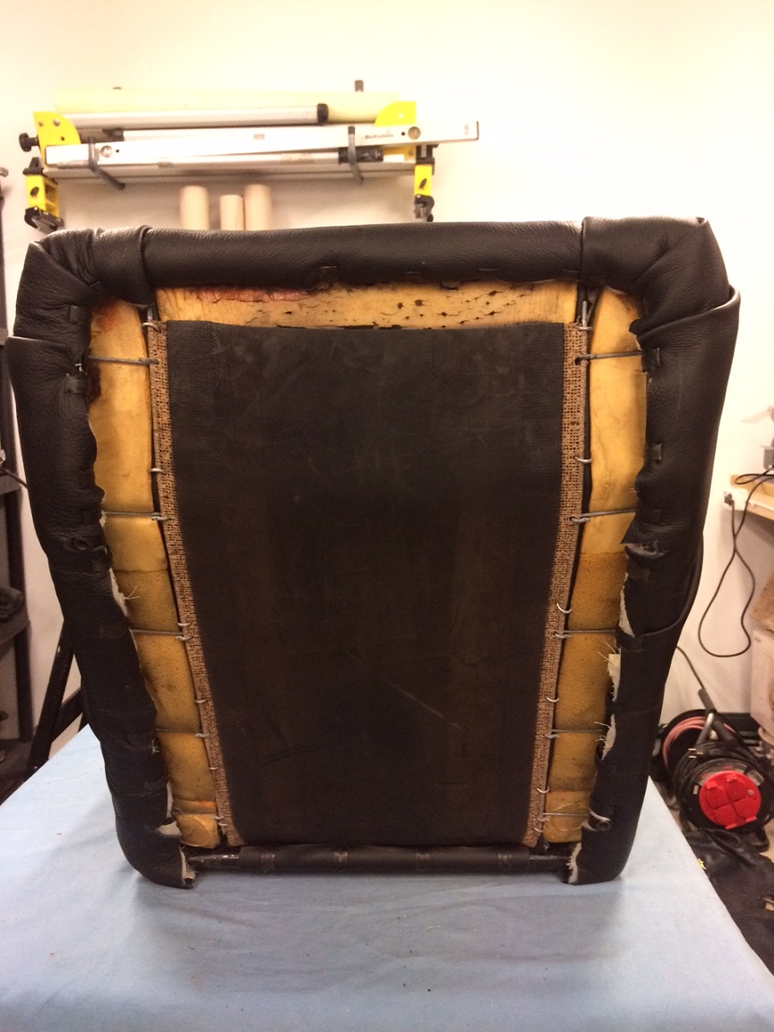

Posts: 718

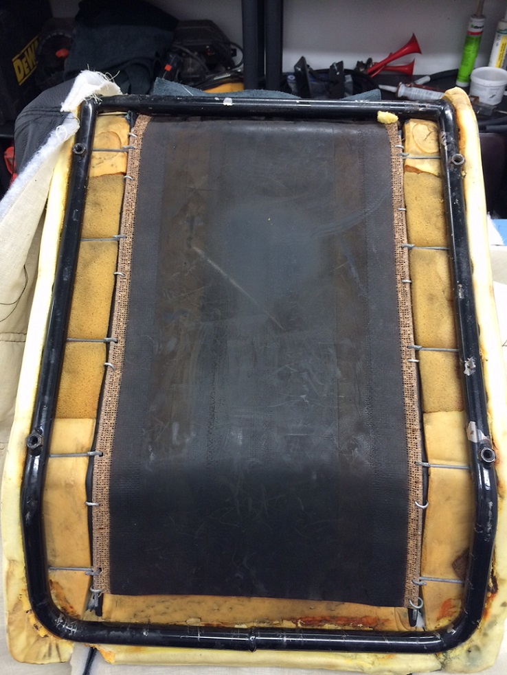

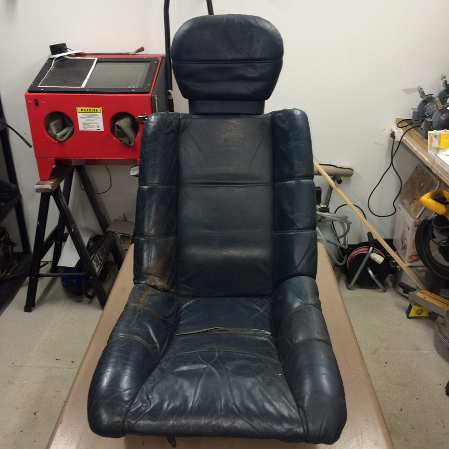

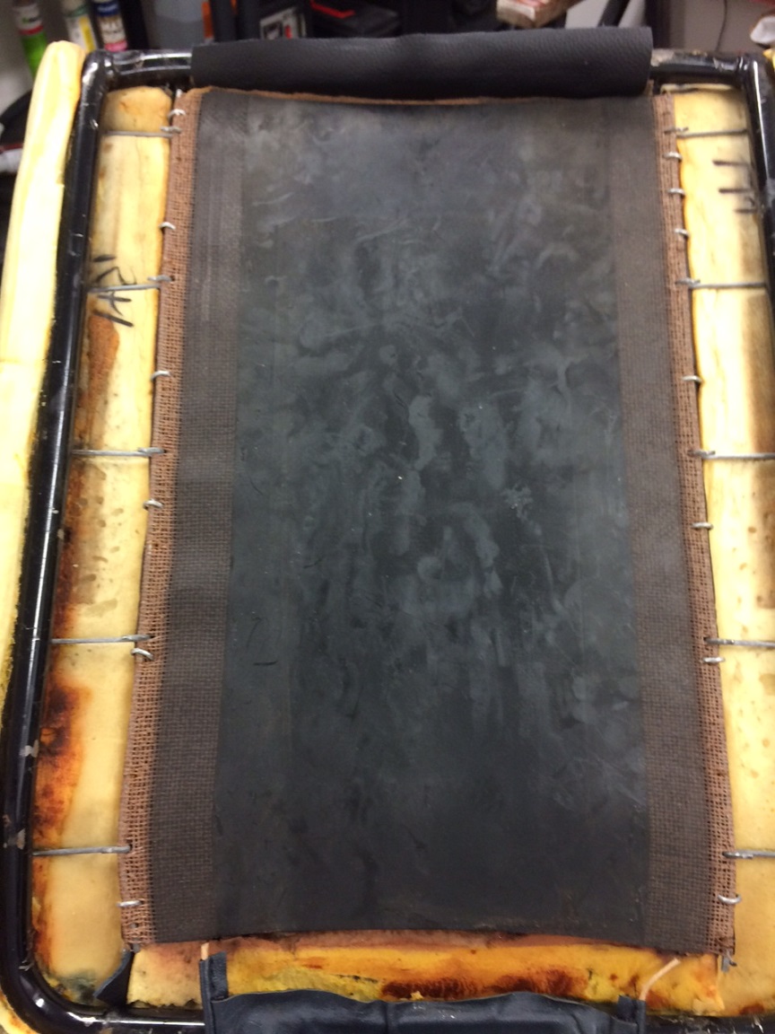

Monterade fast nya skinnet på rygg- och sittdel har därefter satt fast dessa i sätesramen och nu har jag "svept" skinnet runt sittdelen och fäst detta i ramen

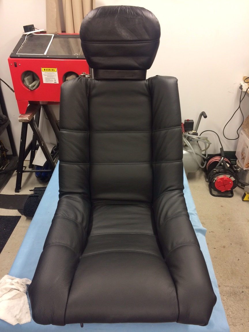

Posts: 718
Skinnet nu fäst även på sätets rygg del så nu åker sätet in i bilen

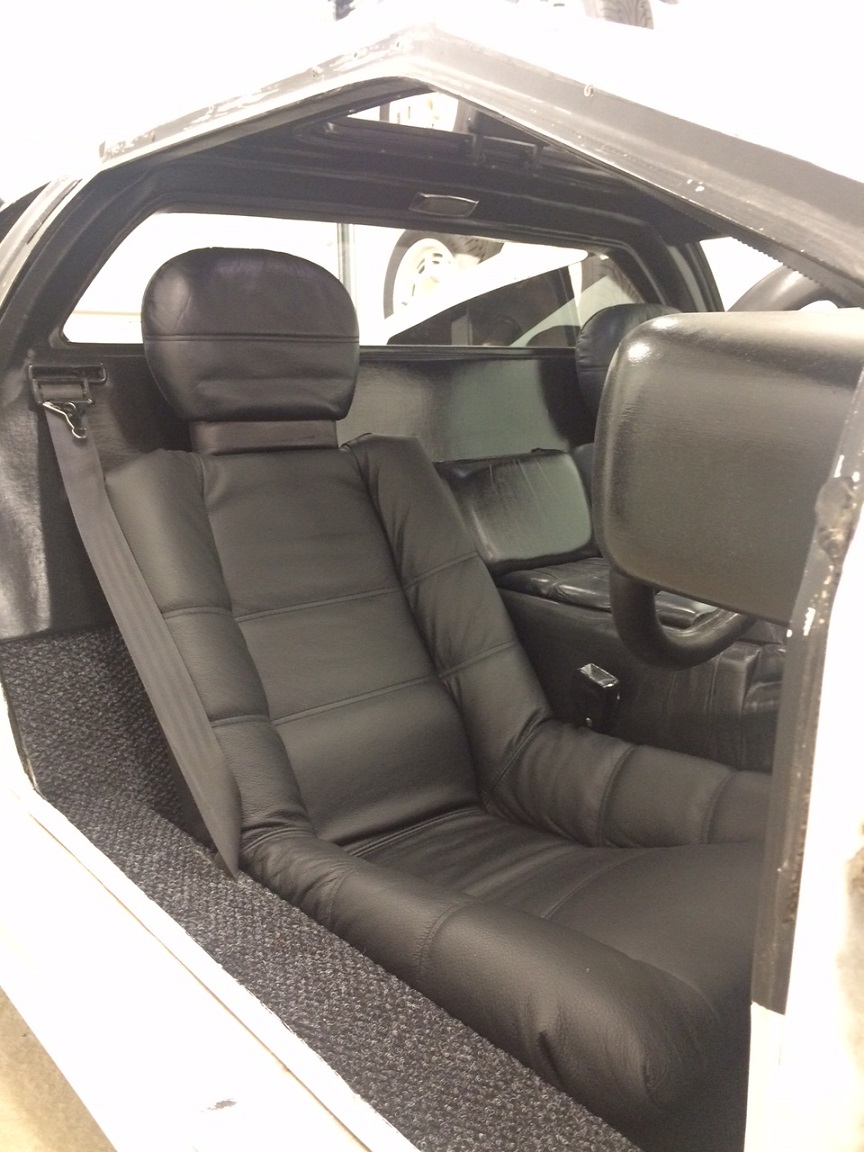

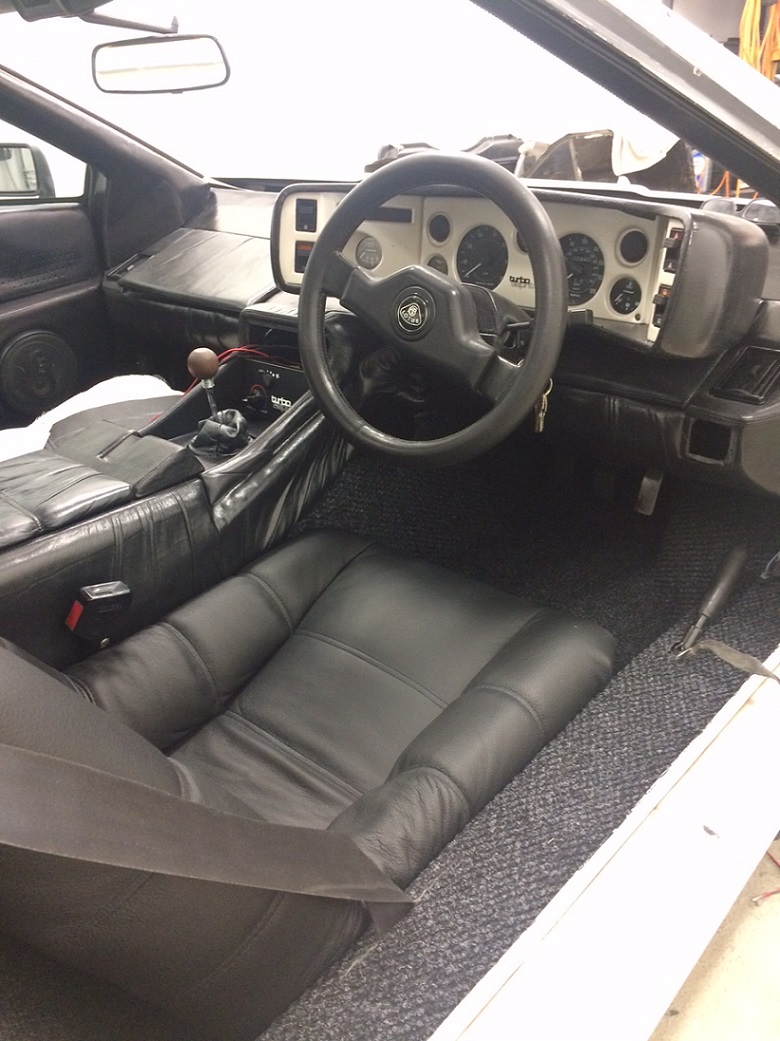

Posts: 718
och nu är sätet på plats i bilen

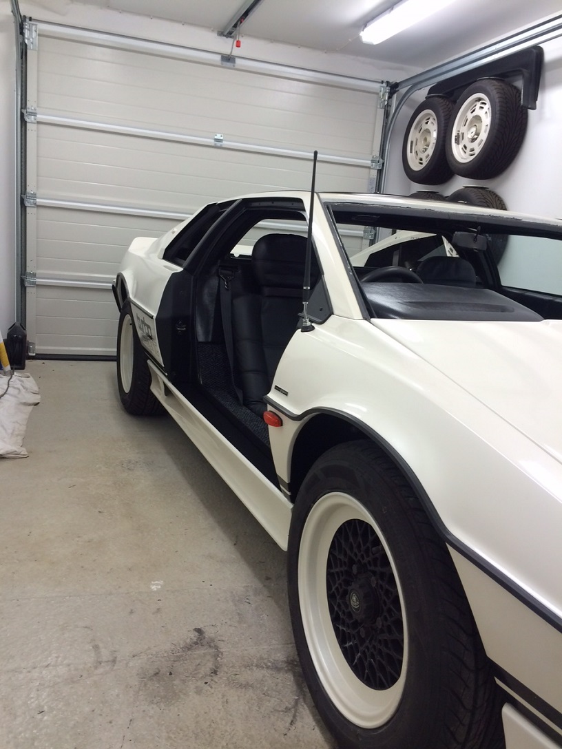

Högerdörrens insida målad. Har höger dörrhål klart samt fått en antenn på plats

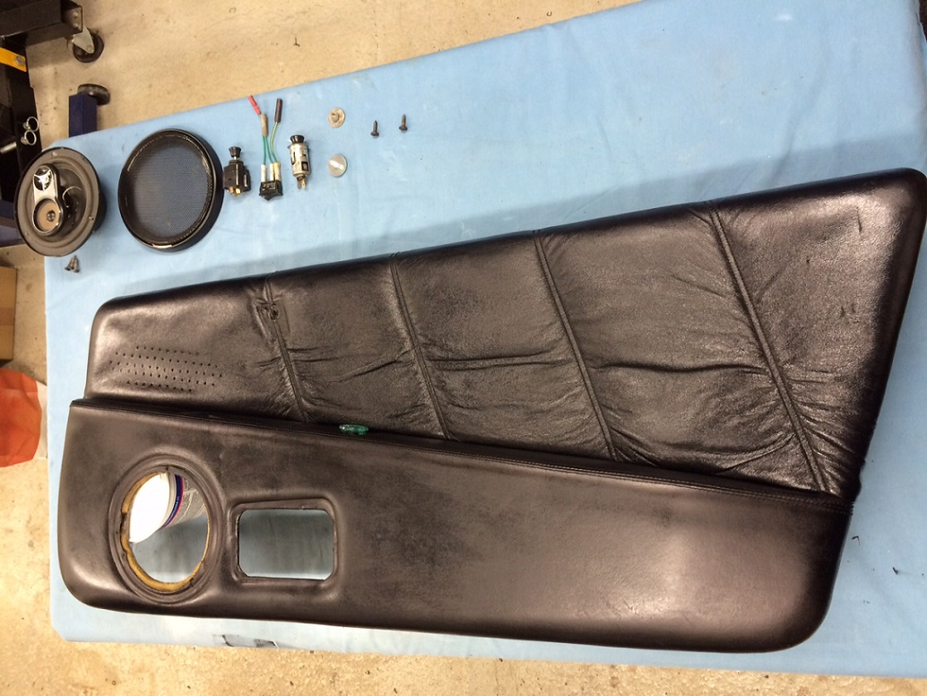

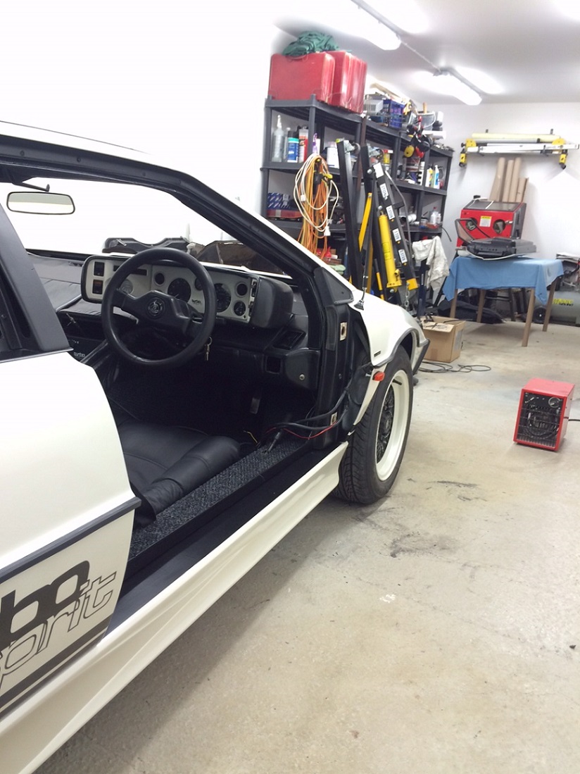

Posts: 718

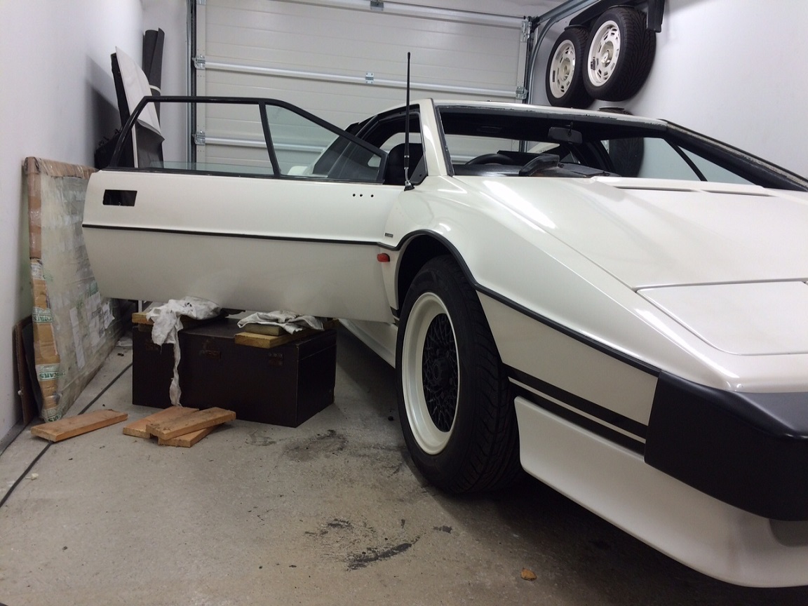

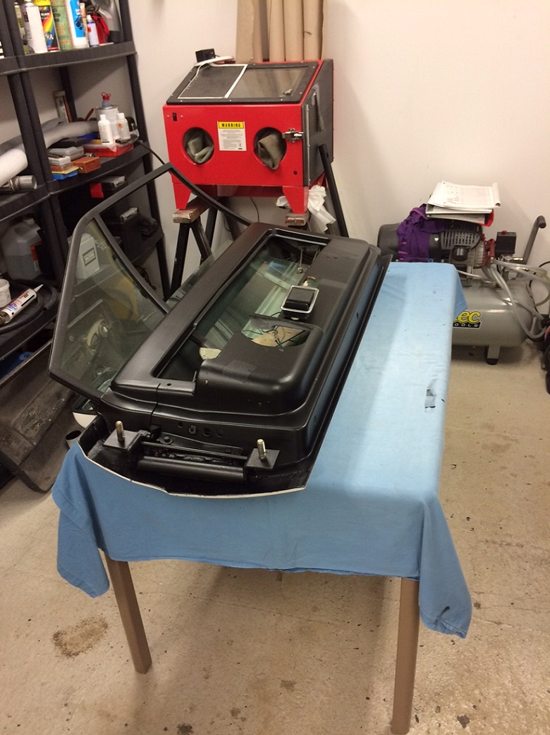

Påbörjade montaget av högerdörren idag, gick ju sådär  :bang: fanns inga shims till dörren men det behövs så 07:00 i morgon knackar vi på lokala smedens dörr!!!

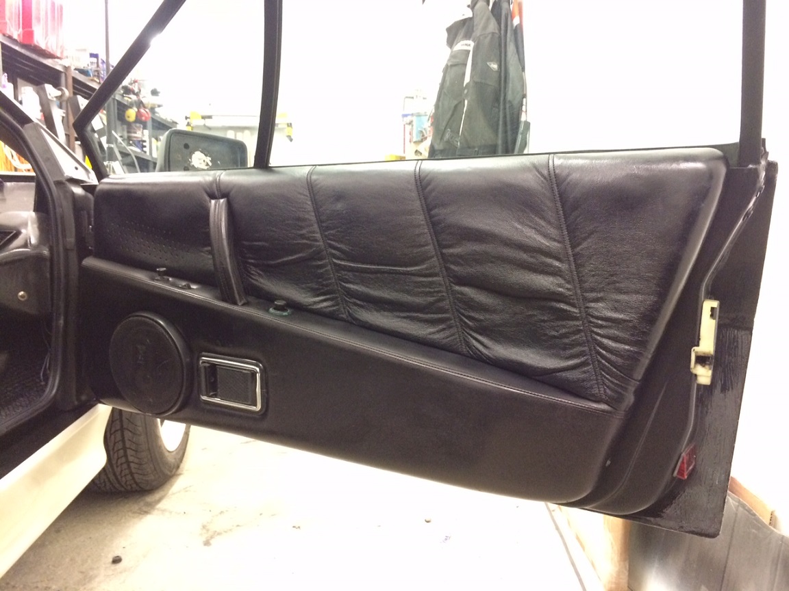

Blev till att börja snygga till dörrpanelen istället
Posts: 718
Smeden var duktig och tillverkade några 5 och 3mm shims så nu är dörren på plats
kvar att montera stripes, lägga el tillrätta och sätta på panelen invändig

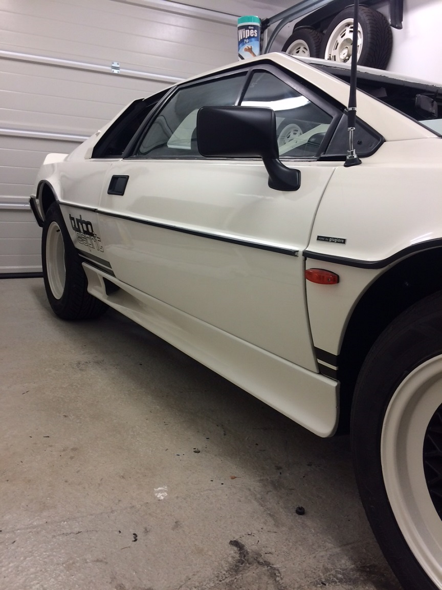

Posts: 718
Då var montaget av högerdörren klart
Posts: 718

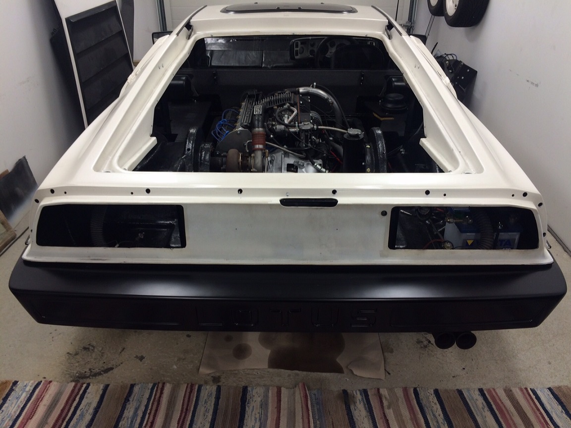

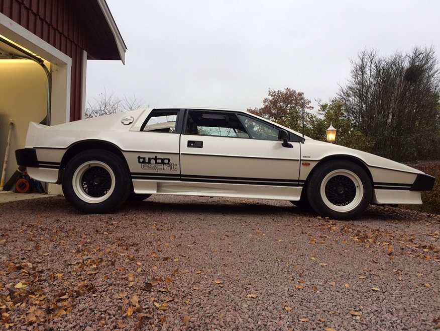

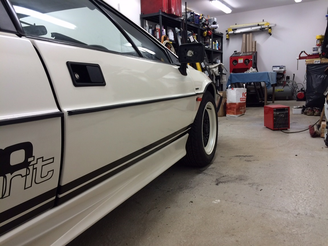

Och så blev höger sida.
Nu vänder vi på bilen och backar in den, nu skall motorn ut igen!!!! :shock: :shock:

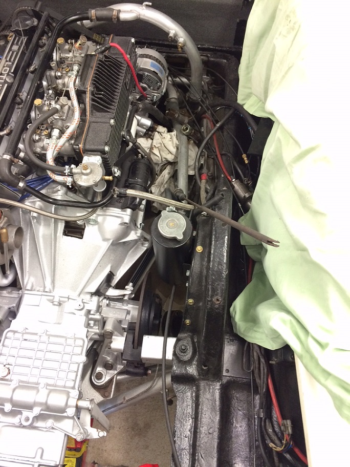

Har börjat så smått med demonteringsarbetena, man blir ju inte så smutsig denna gången :shock:

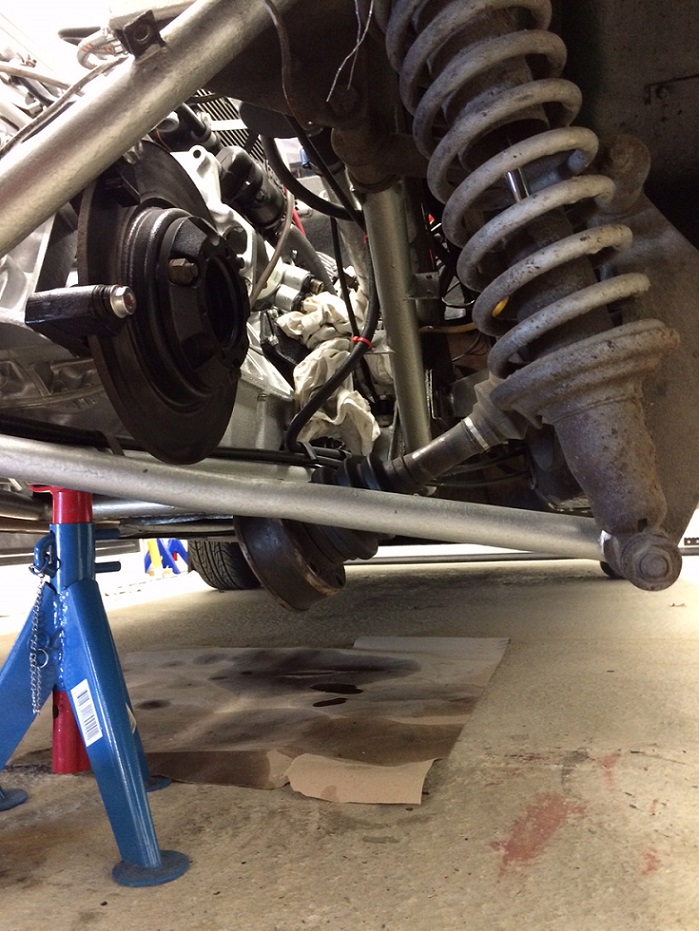

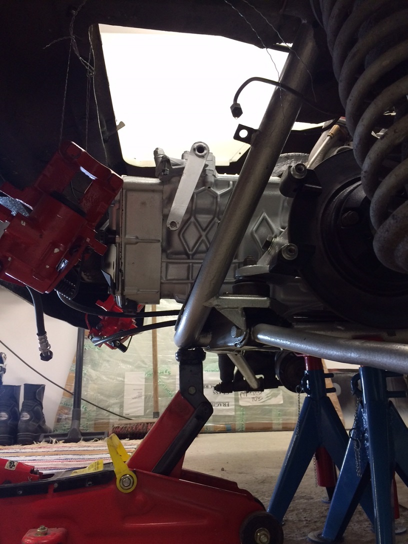

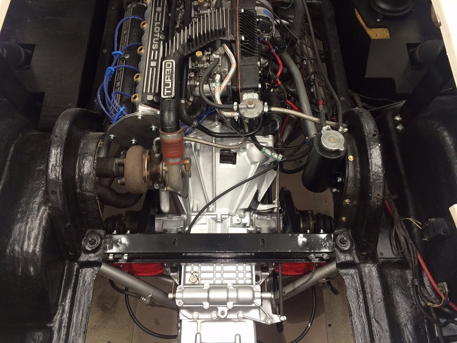

Posts: 718
Då har jag kvar att tömma kylsystemet, ta bort ett par kylarslangar och skruva loss motorfästena sen åker motorn ur bilen.
Vad jag kan se nu så läcker det "lite" olja vid utgående vevaxel fram och bak, SLARVIGT ihop satt!!!!!!?

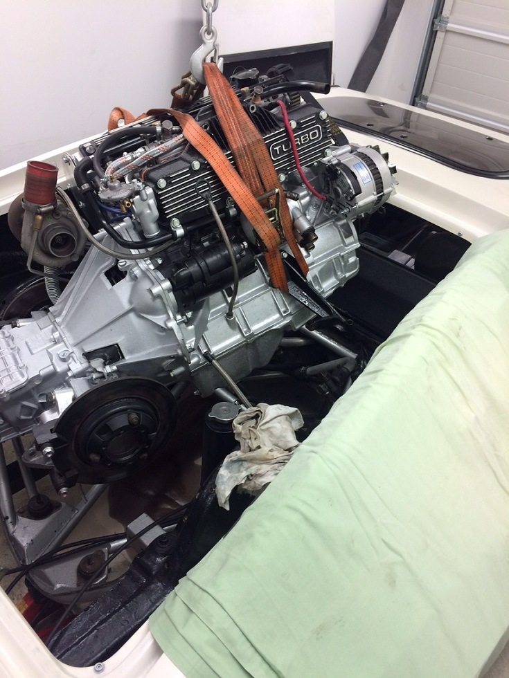

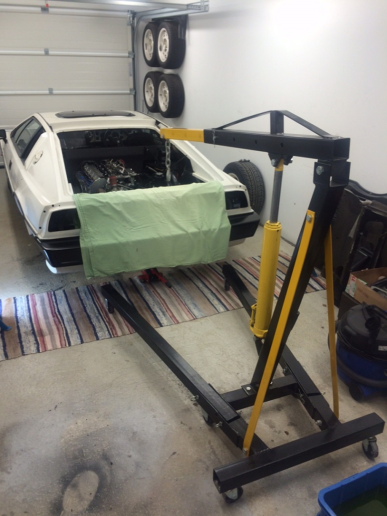

Posts: 718
Då var det klart för motorlyft!!

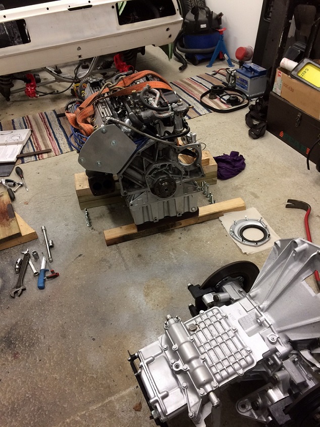

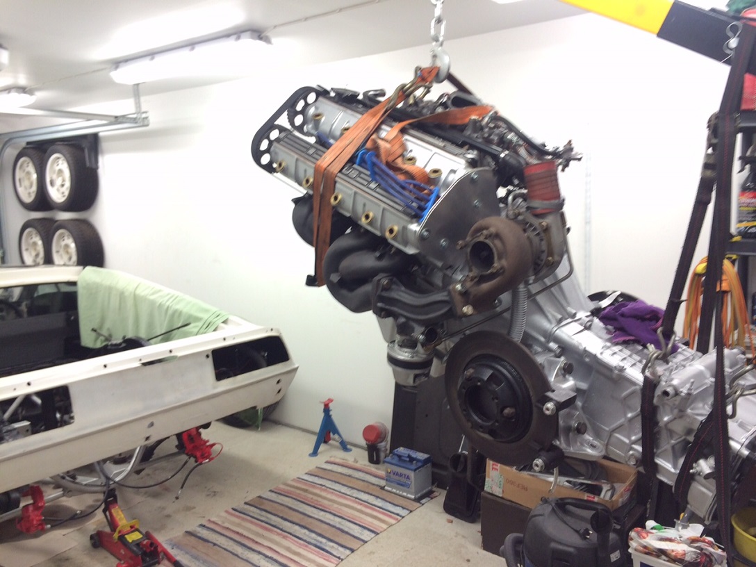

Posts: 718

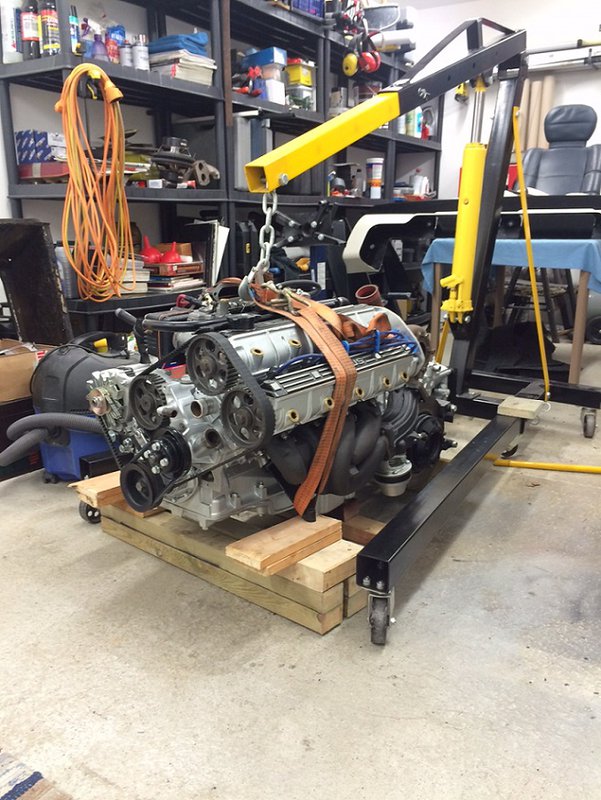

Då var motorn ute igen, börjar bli duktig på detta :-D
Posts: 718

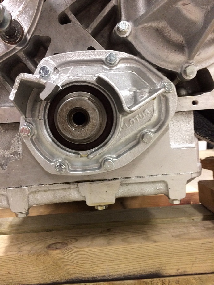

Läcker vid packboxarna/radialtätningarna (verkar vara tätt runt "kåporna") både fram och bak (mest här).
Enligt serviceboken finns ett specialverktyg man skall använda när dessa monteras, någon som har dessa verktyg eller annat tips på hur jag skall göra när jag monterar dessa, bevisligen har jag gjort fel när jag monterat dessa :(
Försök med att kontakta Lasse Wickenberg eller Bertil Carlsson. De har nog satt ihop några sådana motorer.
