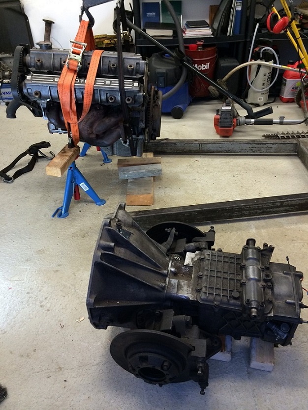

Idag har motorn plockats ut och även hunnit dela motor och växellåda.
Trevlig kväll!

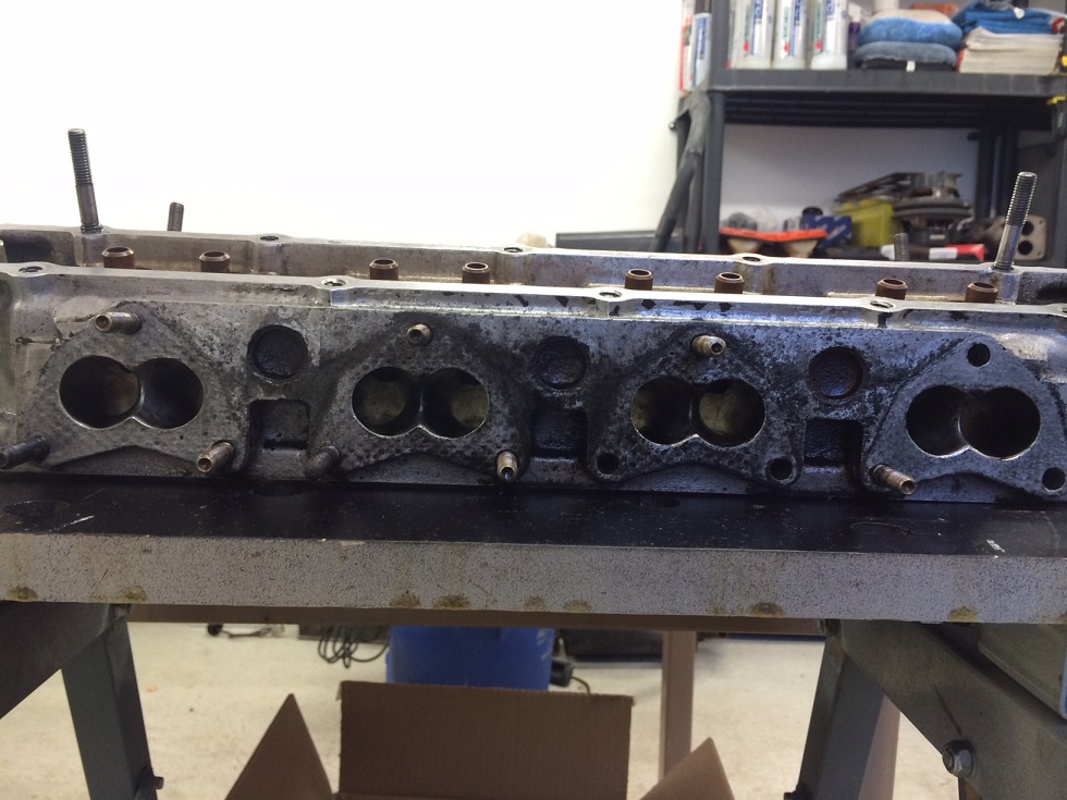

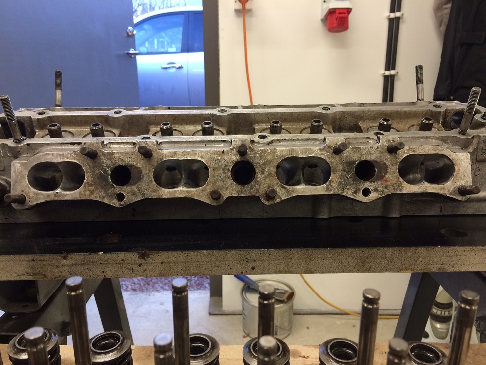

Posts: 717
Han nu tittat närmre på toppen och plockat ur ventilerna.
Här har trimmats!! Uppslipade insug och utblås, 45mm
ventiler på insug och 41mm ventiler på avgas och givetvis
glapp i ventilstyrningarna!! Vad göra?
Glad Påsk!
