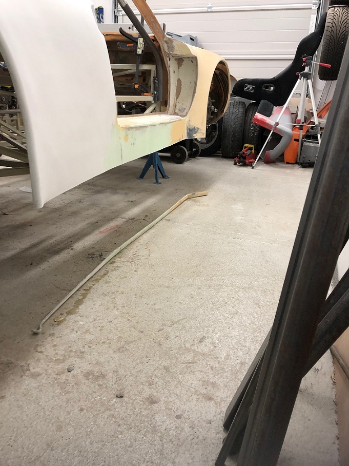

Tycker det ser fint ut. Kopplar ihop det bättre nu. Var mer avhugget utan.
Posts: 718
Gör en till höger sida också

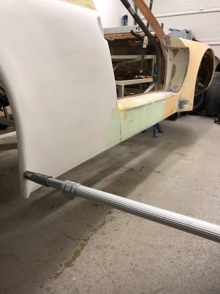

Posts: 718

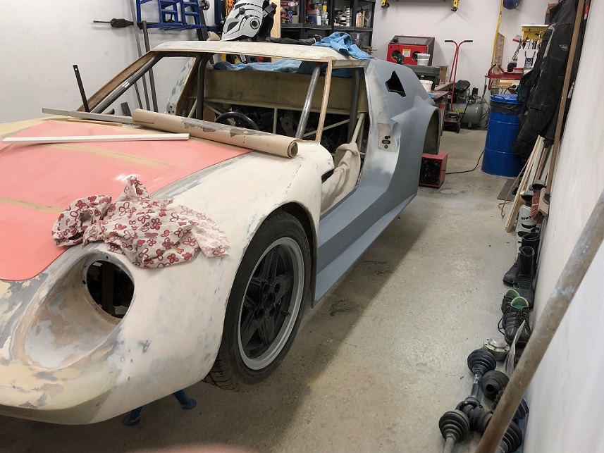

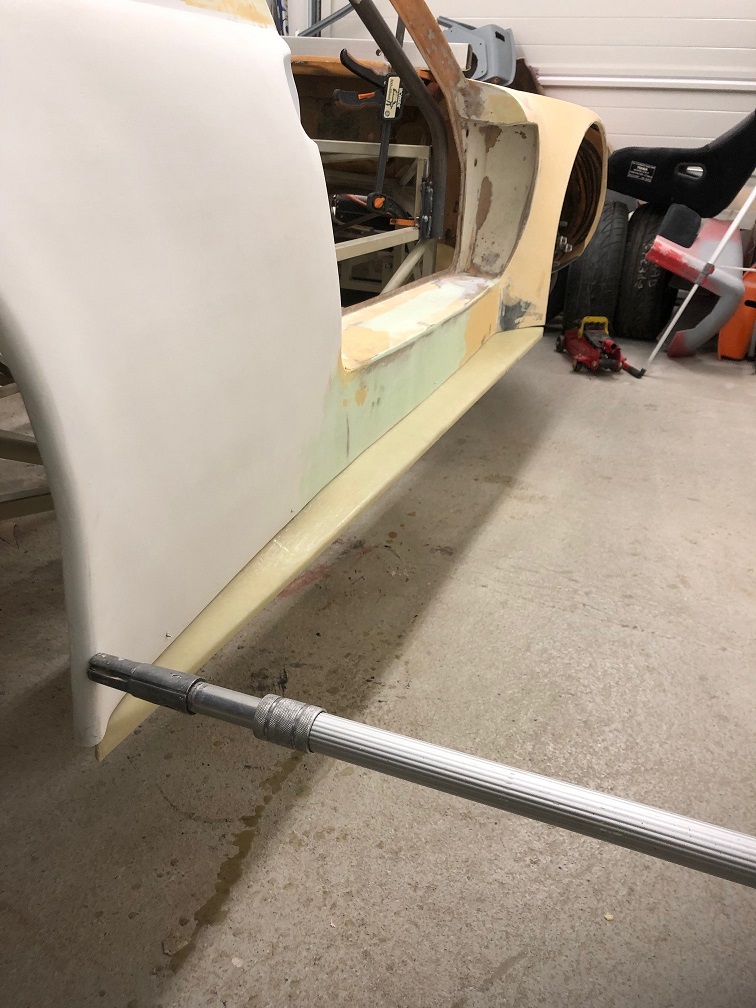

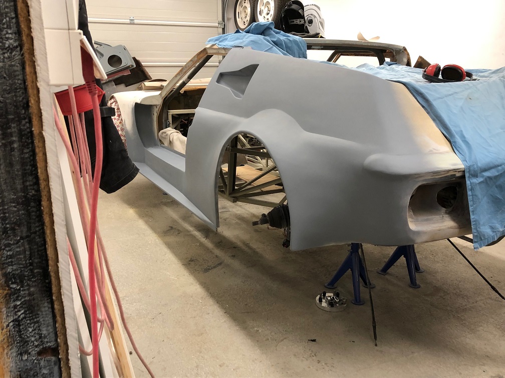

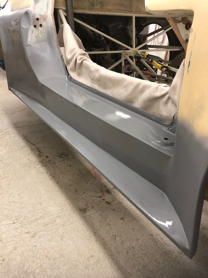

Har bestämt mig för att plasta dit kjolarna, stadgar upp tröskellådan bra. Vänster sida på plats och skall spacklas lite. Håller på med höger sida.
Posts: 718

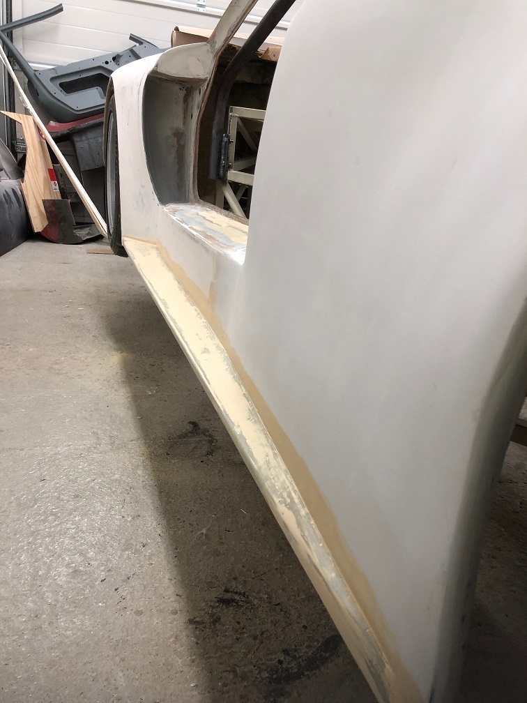

Kjolen på plats på vänster sida, har även fått en runda spackel
Posts: 718
...och lite grundfärg.
Posts: 718

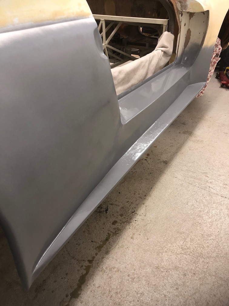

Kjolen på höger sida på plats, spacklat det grövsta och lagt på lite grundfärg

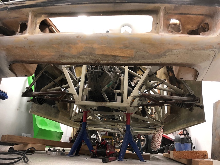

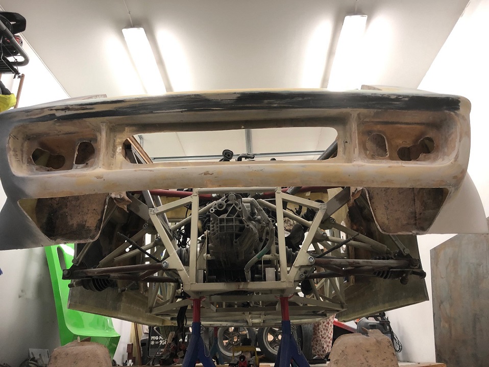

Posts: 718

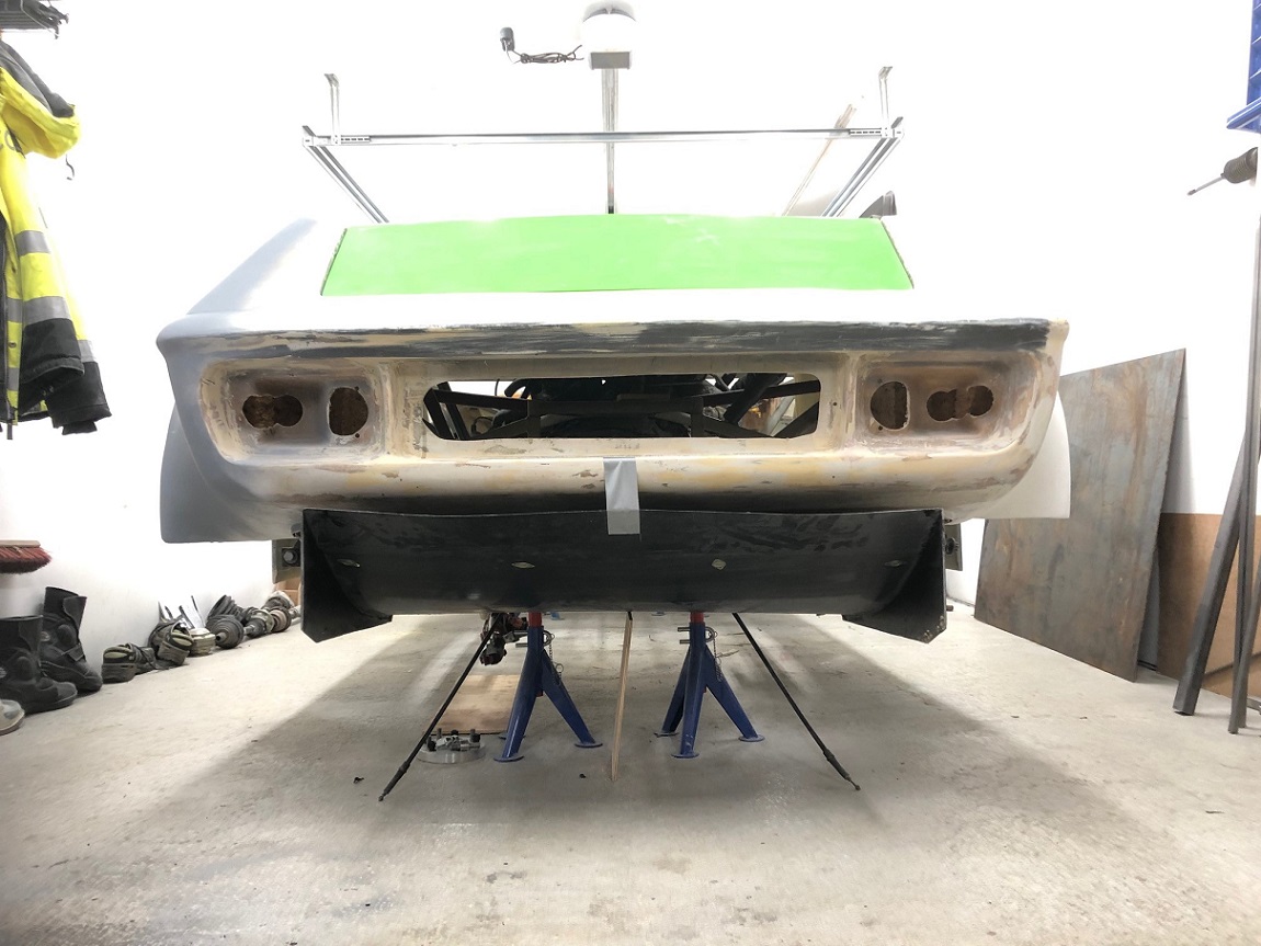

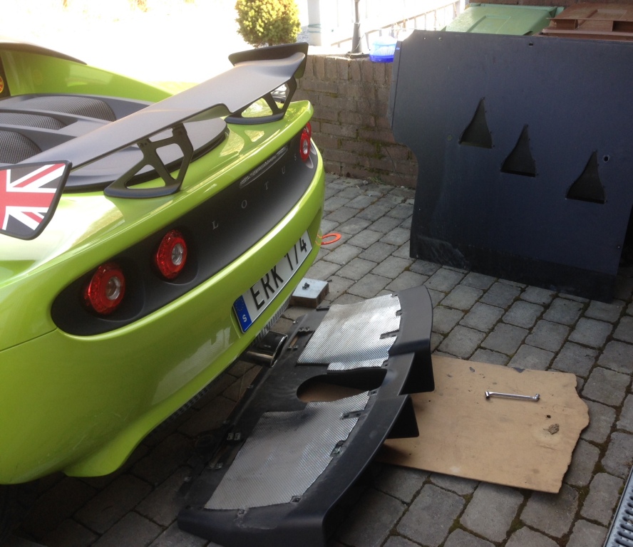

Då var det dags att klura lite på bakdelen av bilen, vill bygga ner karossen ca 7-8 cm i nedankant inte lika låg som på sidorna för då tar det väl i varenda vägbula... Nån som har något förslag eller idé?

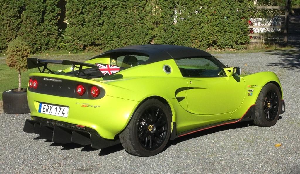

Gör en rejäl diffusor, så får du kanske också lite downforce. Den behöver kanske inte vara lika stor som på min Elise Cup, men något åt det hållet så döljer du diff och bakvagnsupphängning sett bakifrån.

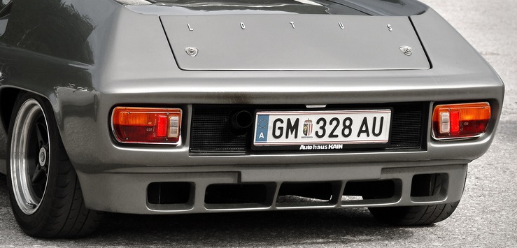

Post by lahi »

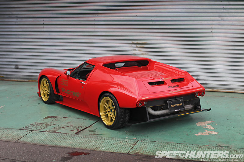

En stor diffuser likt Olle skriver, eller kanske som denna japanska Europan?  :hyper:
Posts: 718
Diffusor eller bygga ner karossen? Kanske en combo där man bygger ner lite och har en mindre diffusor :lol:

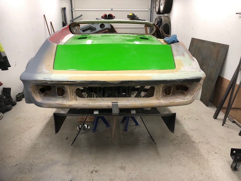

Posts: 718

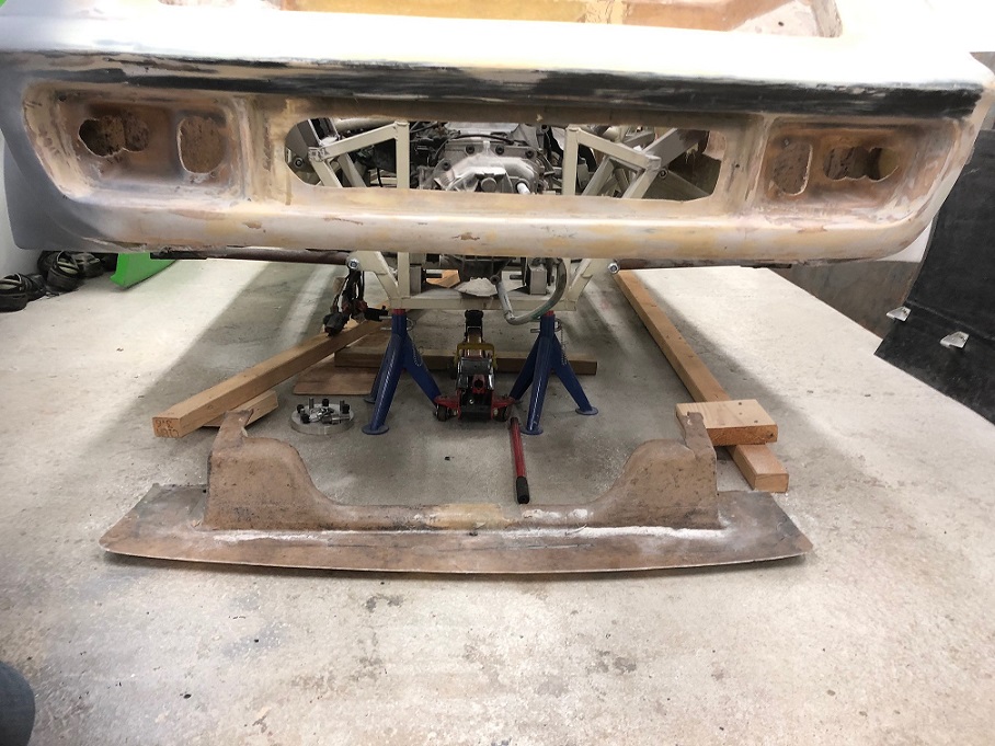

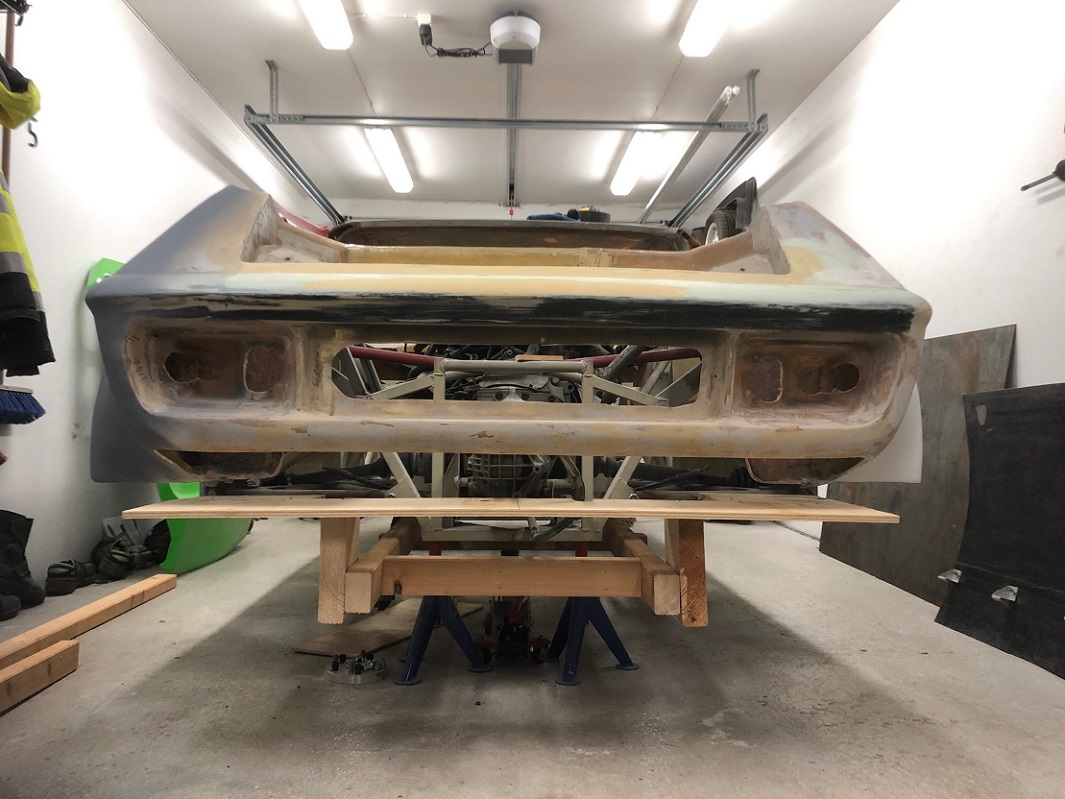

Har nu bestämt mig för att först bygga ner karossen ca 10 cm för att få in hålen för avgasrören i karossen när det är klart får jag se om det kan bli bra med en diffusor, så nu har sågen varit framme igen..
Posts: 718

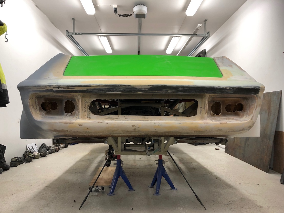

Har tänkt bygga ner karossen till denna nivån
