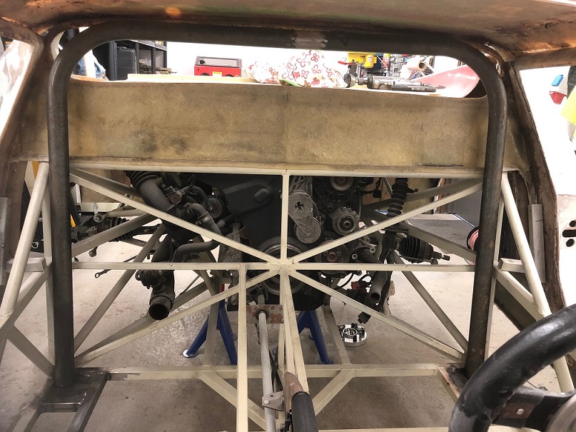

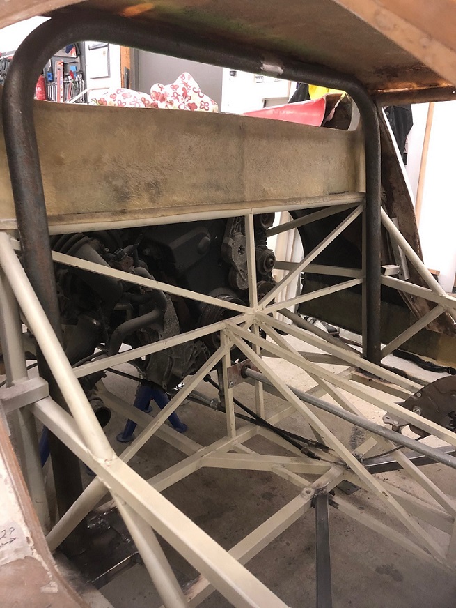

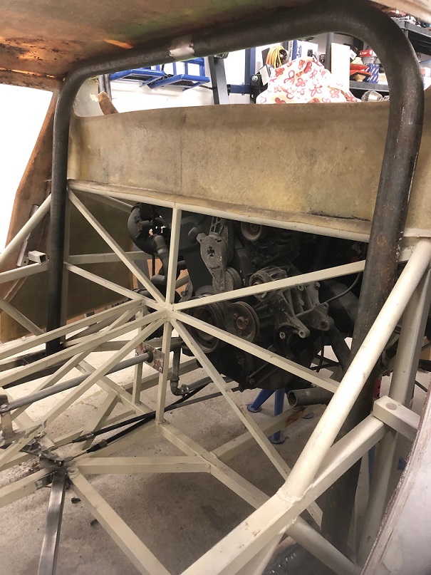

Har kommit igång lite med buren

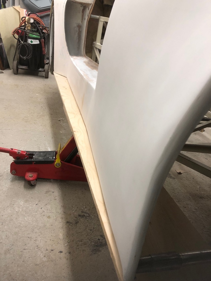

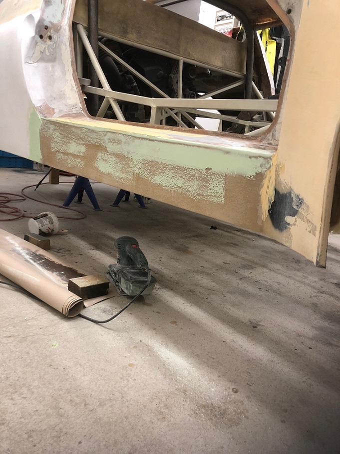

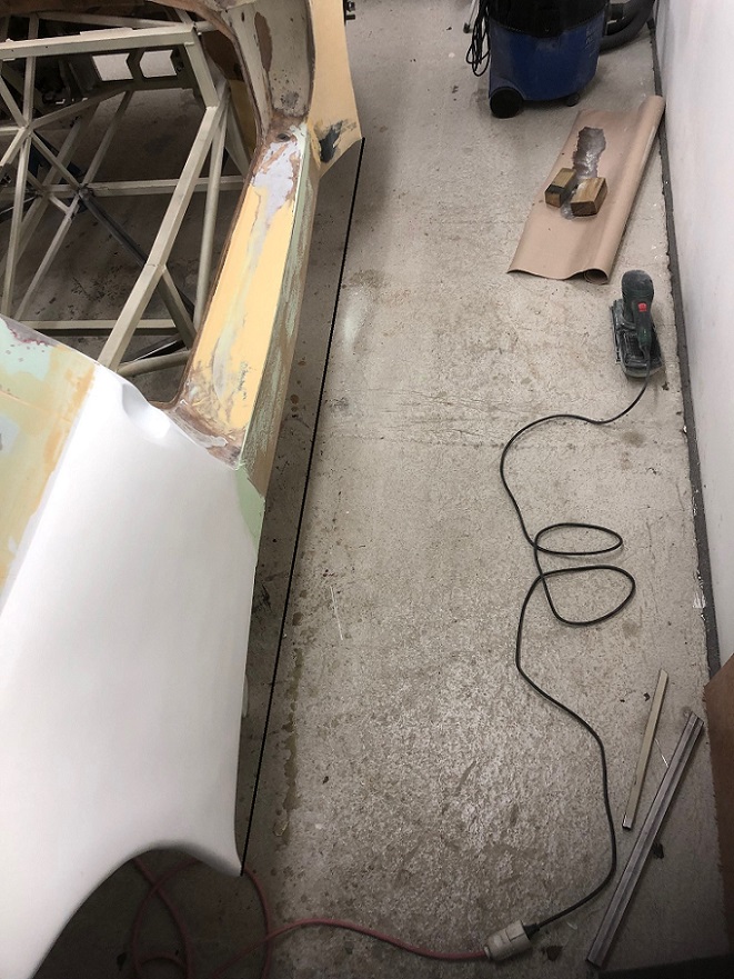

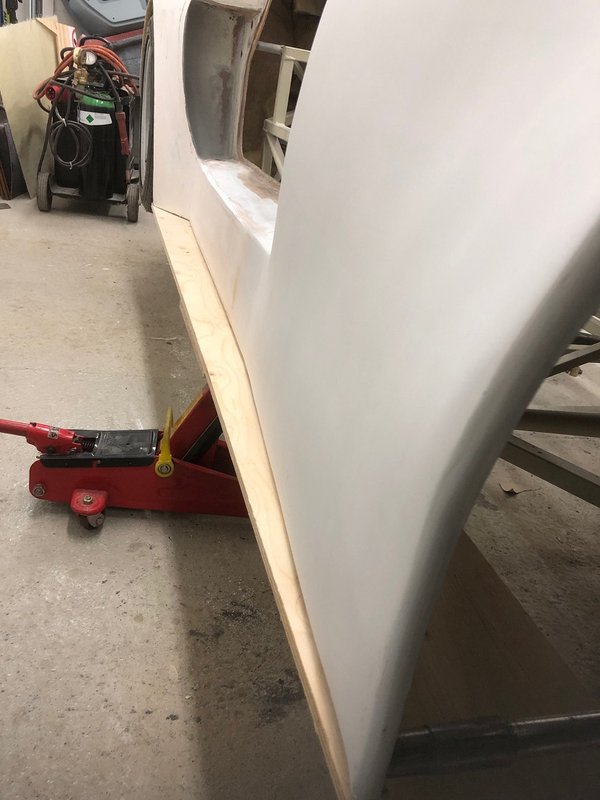

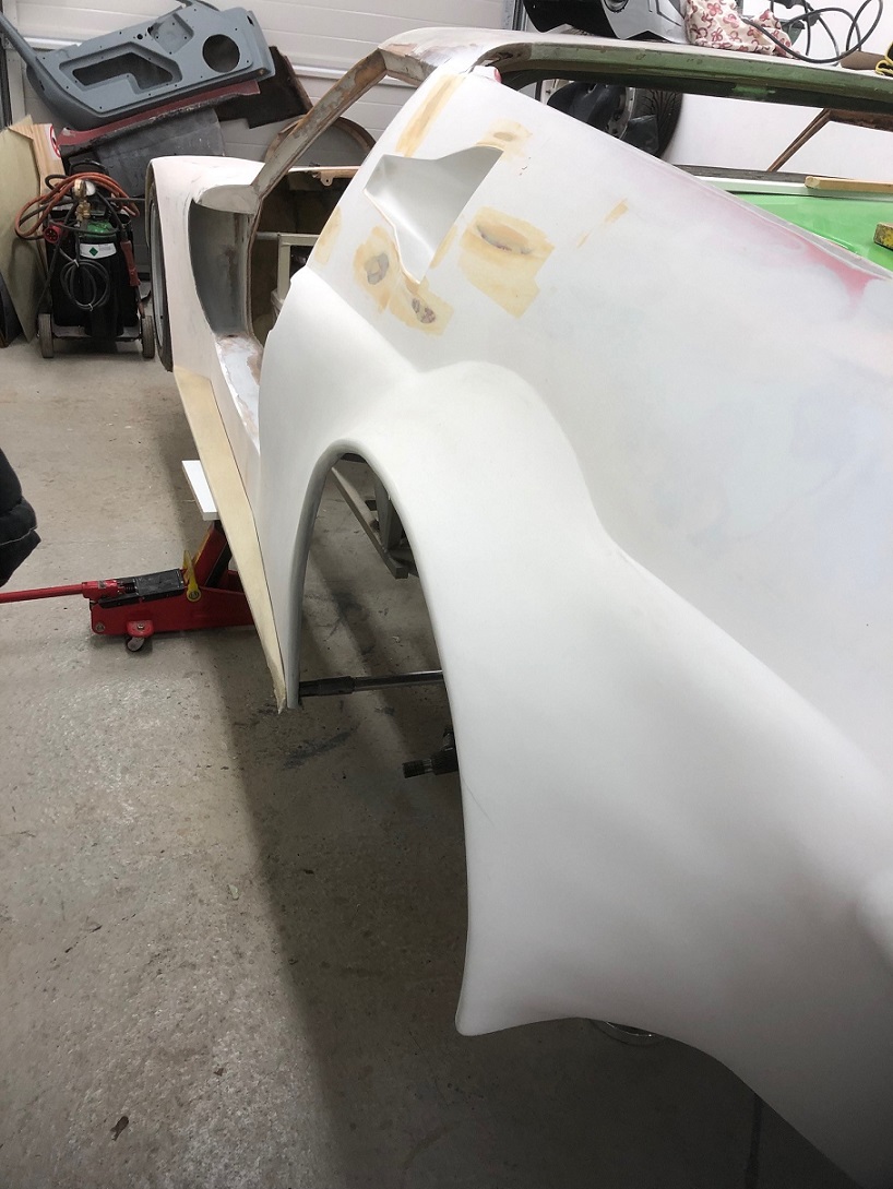

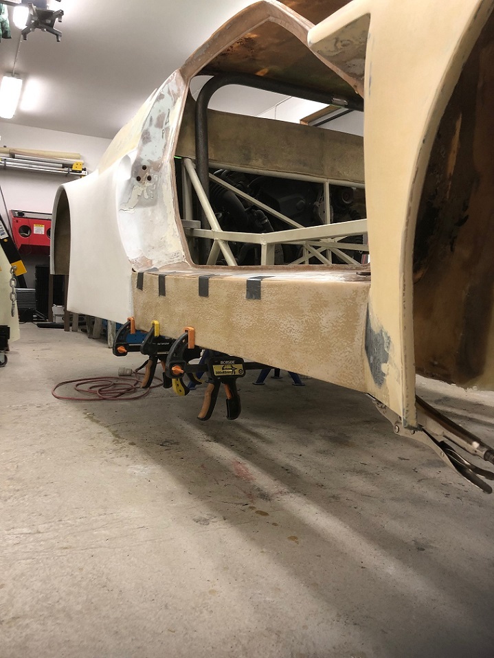

Har även börjat med montaget av högra kjolen
Posts: 718

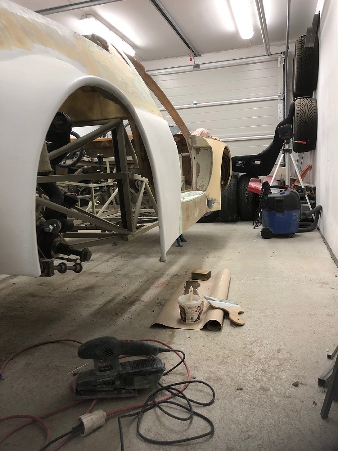

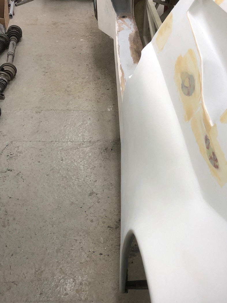

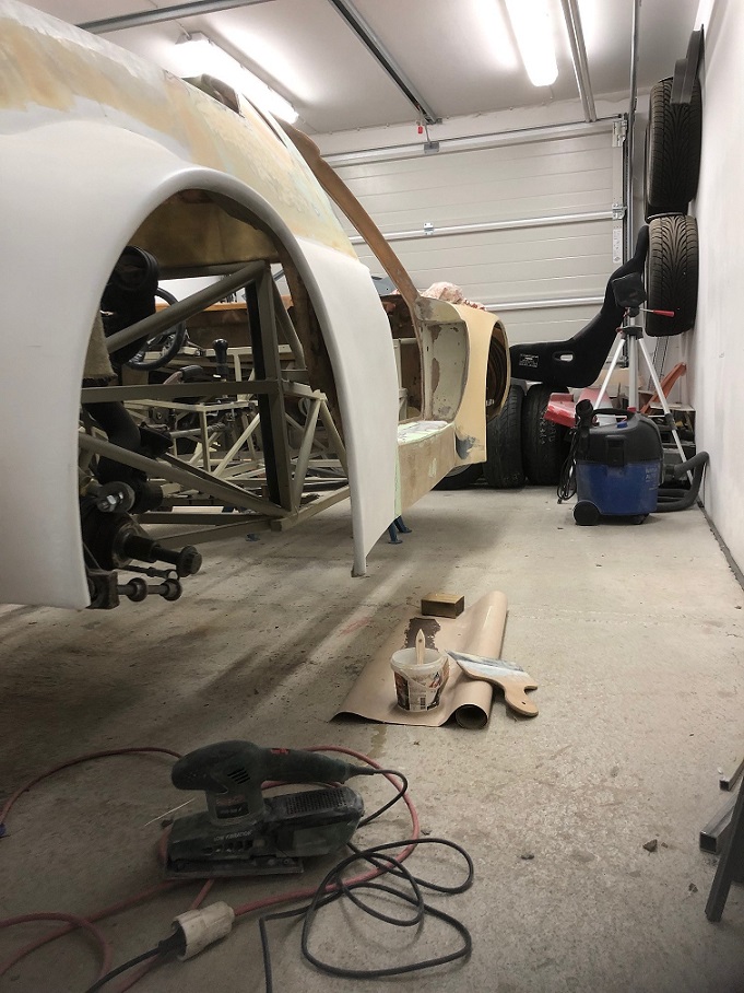

Då var vi där igen spackla, spackla...................
Posts: 718

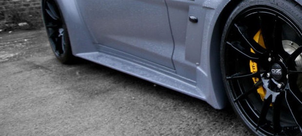

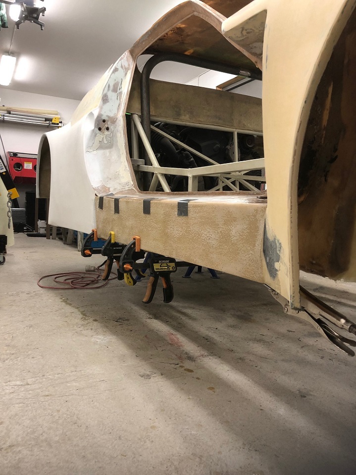

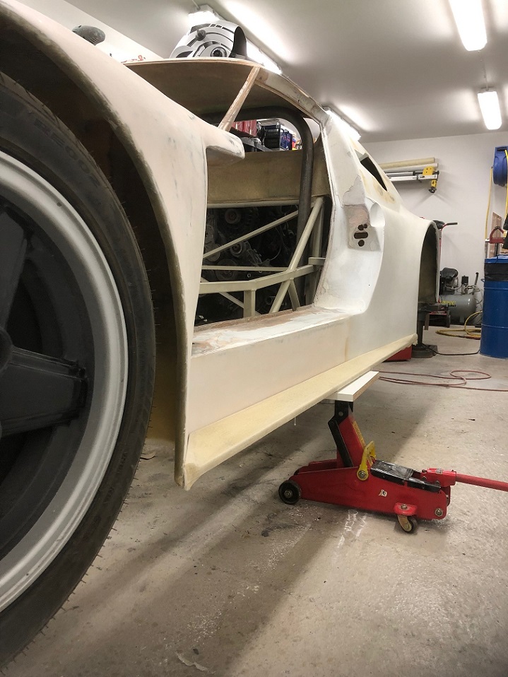

Bildesign är ju svårt :shock: har funderat lite på att bygga ut kjolarna horisontellt i nedan kant, vad tror ni om det?
Tycker det kan vara snyggt, MEN även en skräpsamlare utan dess like
Ser bra ut tycker jag. Inga problem att torka av och hålla rena.
Jag hade gjort dem bultade så det går att köra med eller utan.
Om de går sönder är det lättare att bygga nya.

Snyggt, möjligen innebär det lite extra putsande men det kan det vara värt.

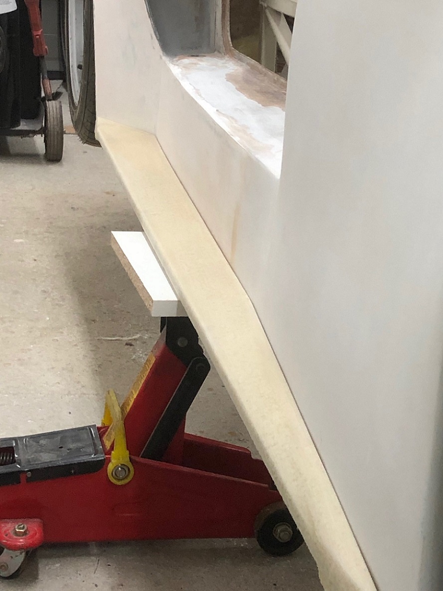

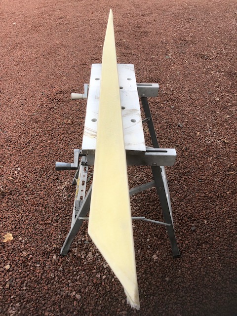

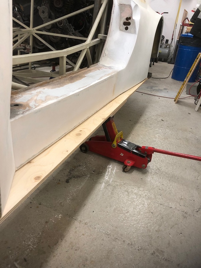

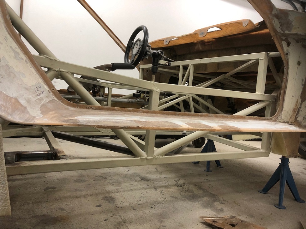

Tänker bygga en "hylla" till tröskellådan så får vi se om det blir bra :shock:
Posts: 718

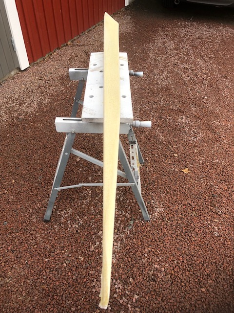

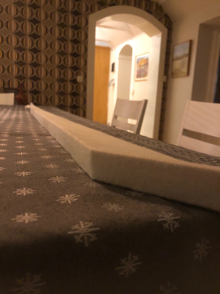

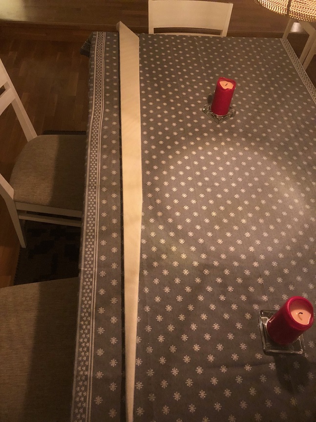

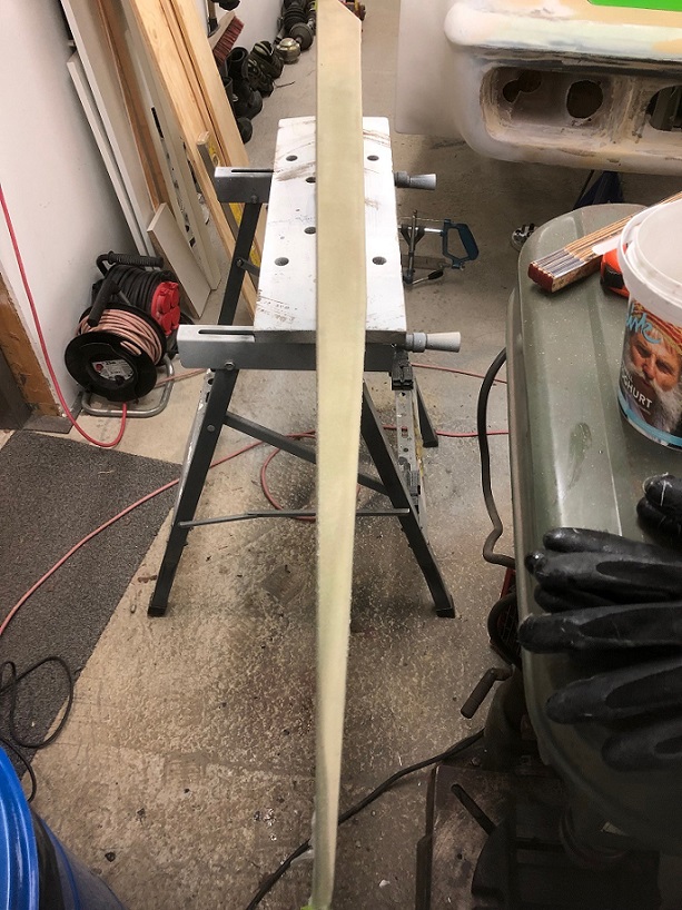

Har gjort en ram/mall och spänt upp fleece tyg, nu blir det att lägga på några lager polyester
27mm hög i innerkant och 12mm i ytterkant så det blir lite "fall" utåt
Posts: 718
Tre lager Polyester sen skall jag försöka få loss den från "formen/mallen"
Posts: 718
Så här ser det ut med den på plats, kommer att göra en till högersidan också.
