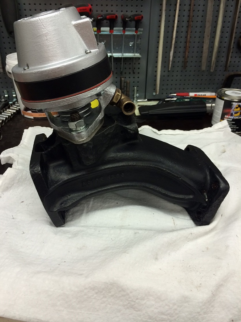

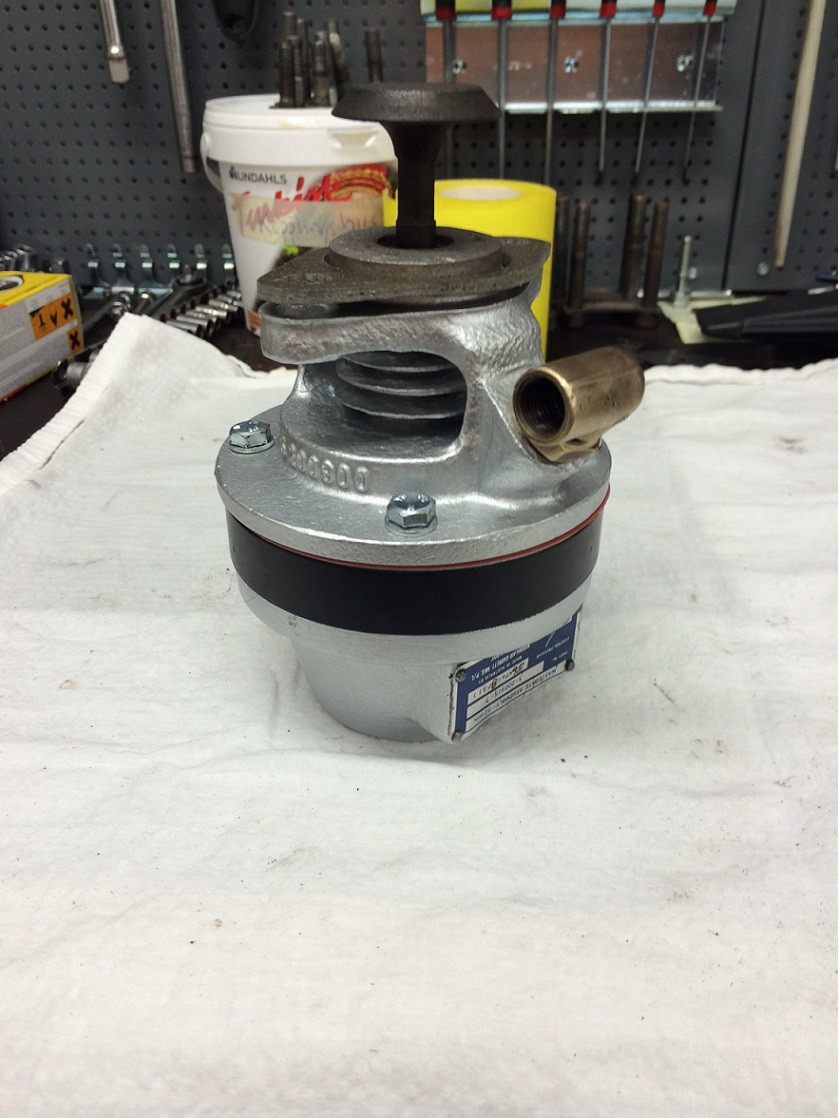

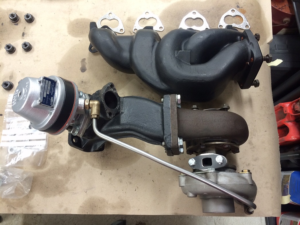

Idag kom membran och packningarna till wastegaten
- WG B8.jpg (236.81 KiB) Viewed 19471 times
Då är wastegaten ihopsatt och monterad på grenröret

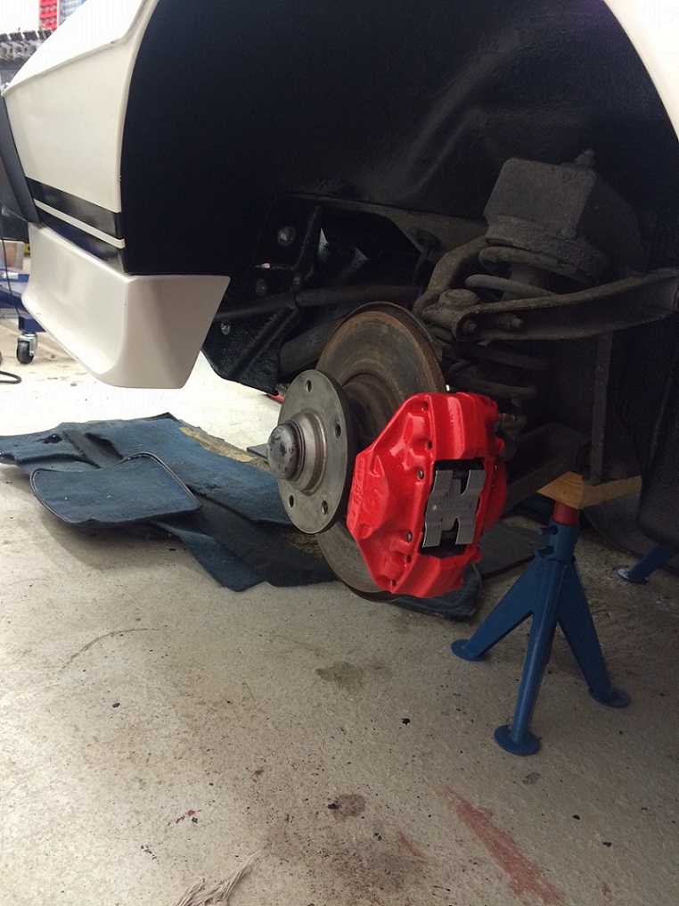

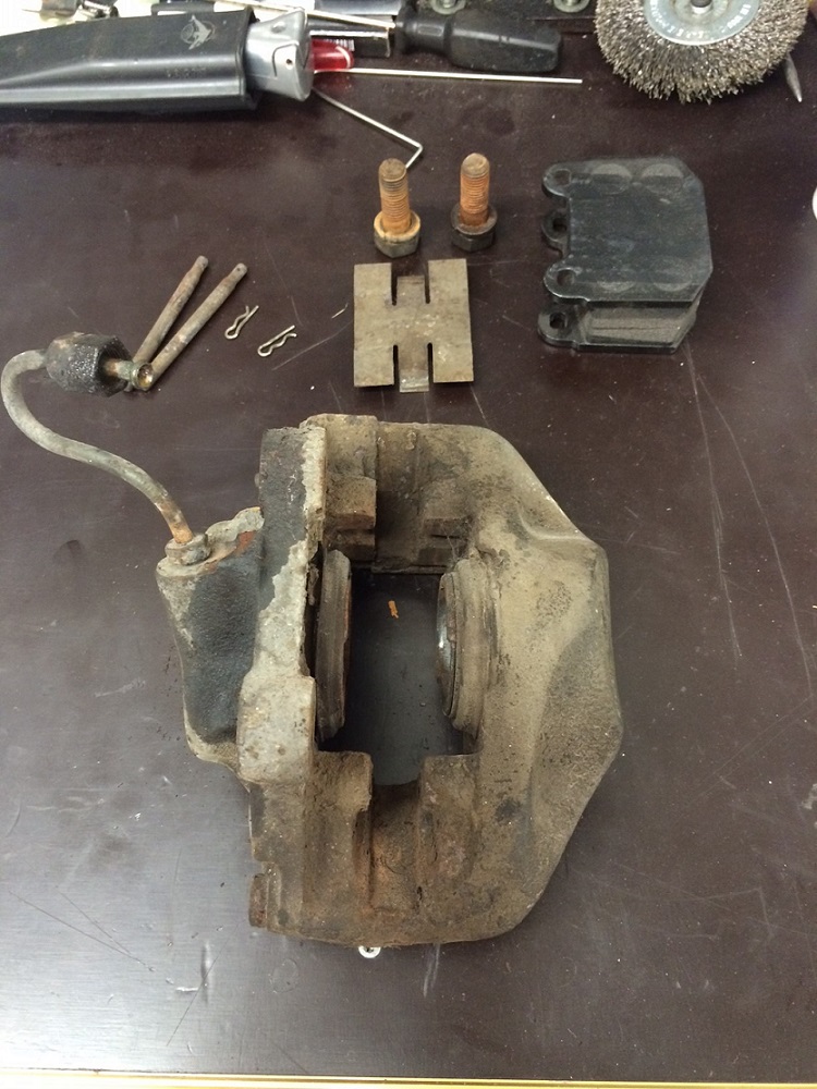

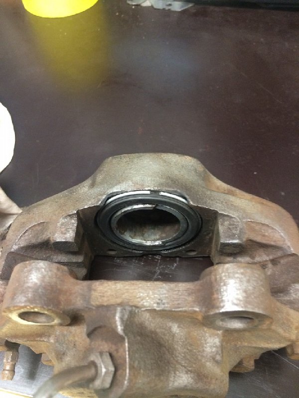

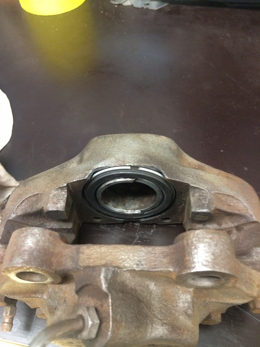

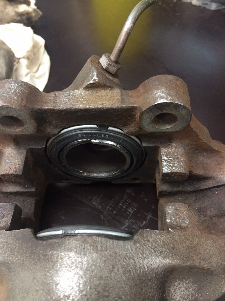

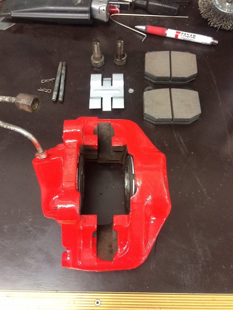

Har nu bytt packningar och damasker på broms ok vänster fram
Vänster broms ok fram klar för ihop sättning och montering

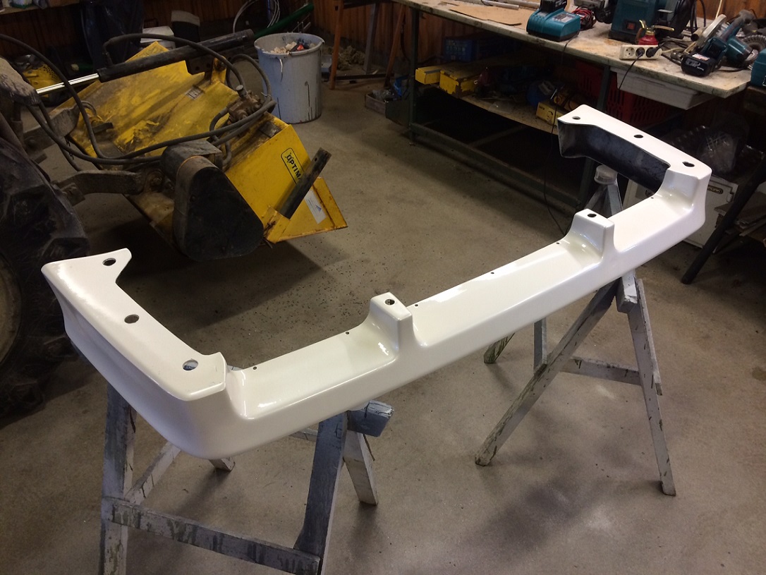

Spoilern fram lackerad och också klar för montering

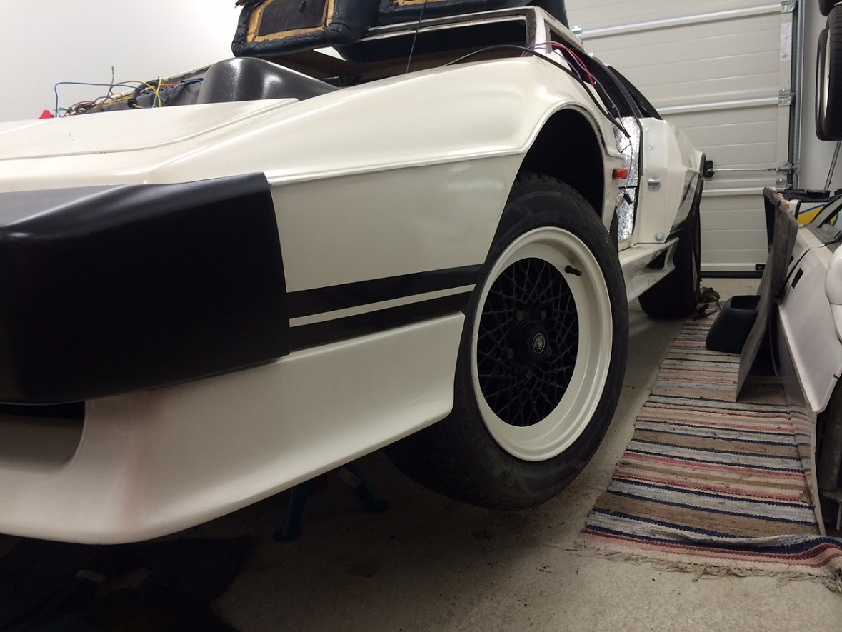

Spoilern fram monterad, nu börjar nosen bli klar.

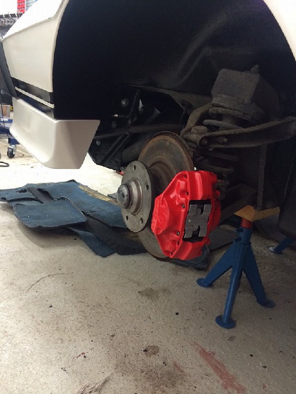

Broms ok och hjul vänster fram monterat

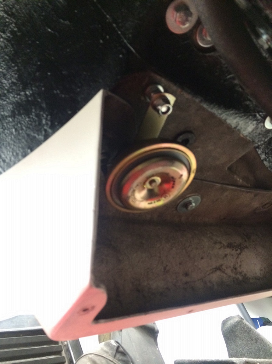

Original kompressortuta är ej komplett, får leta efter en sådan längre fram, har monterat en vanlig tuta så länge.
Avgas/turbo paket klart för montering när det sen blir dags för det

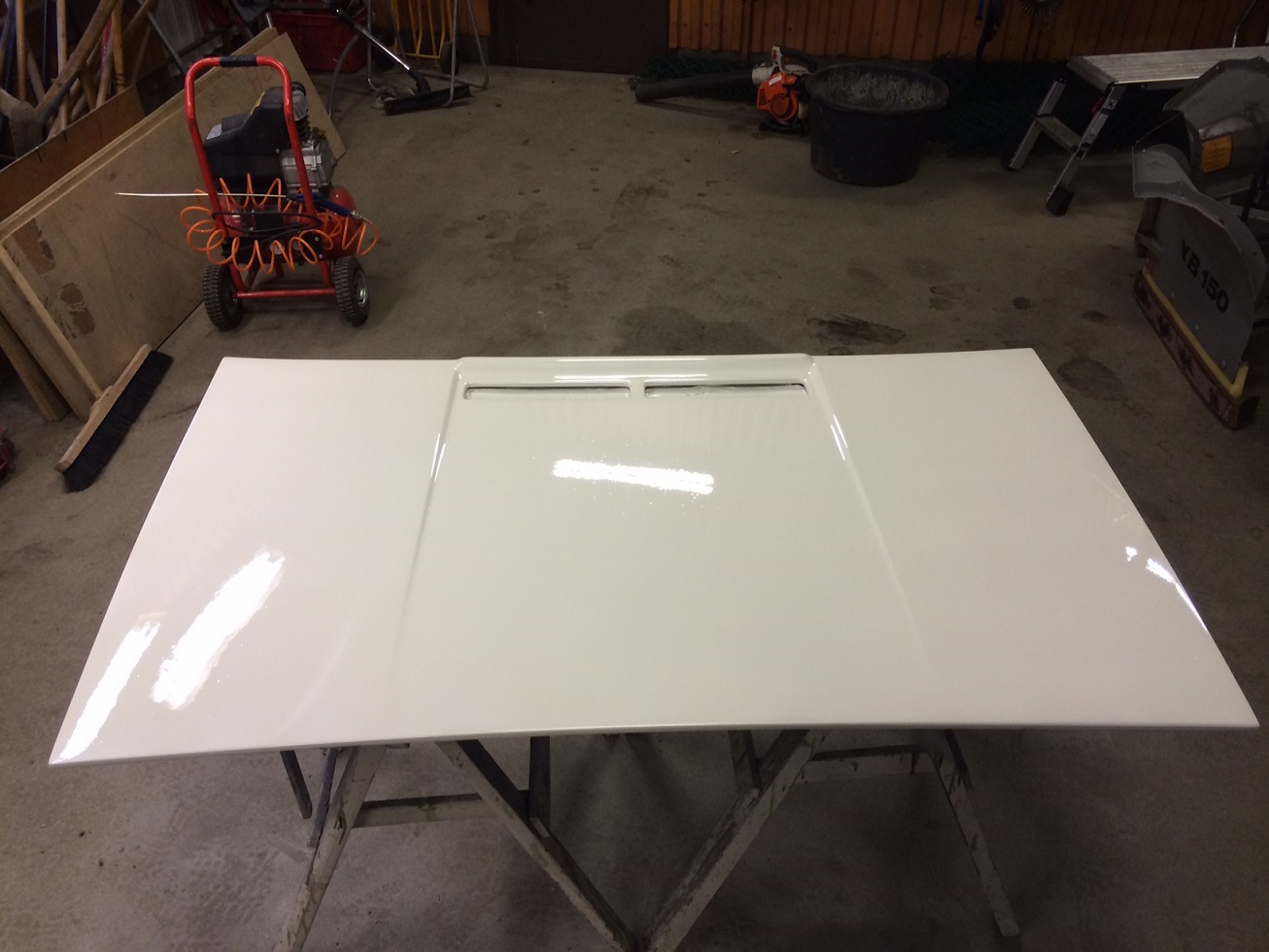

Nu har huven fram fått lite färg

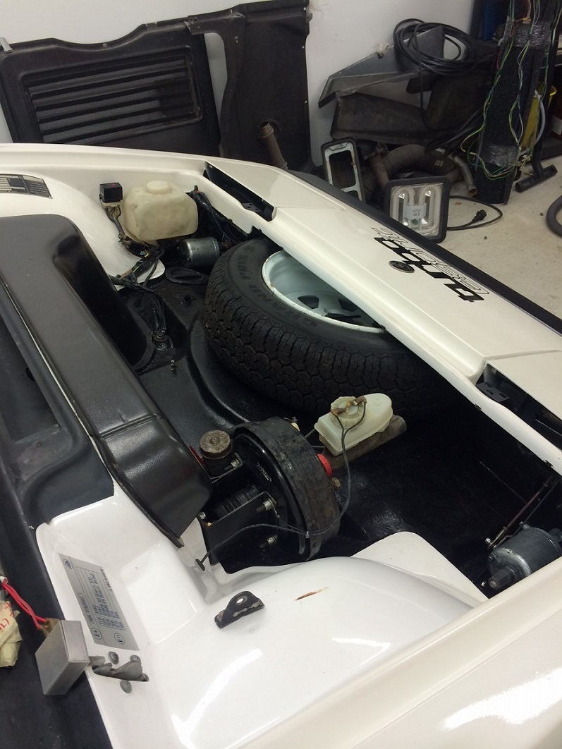

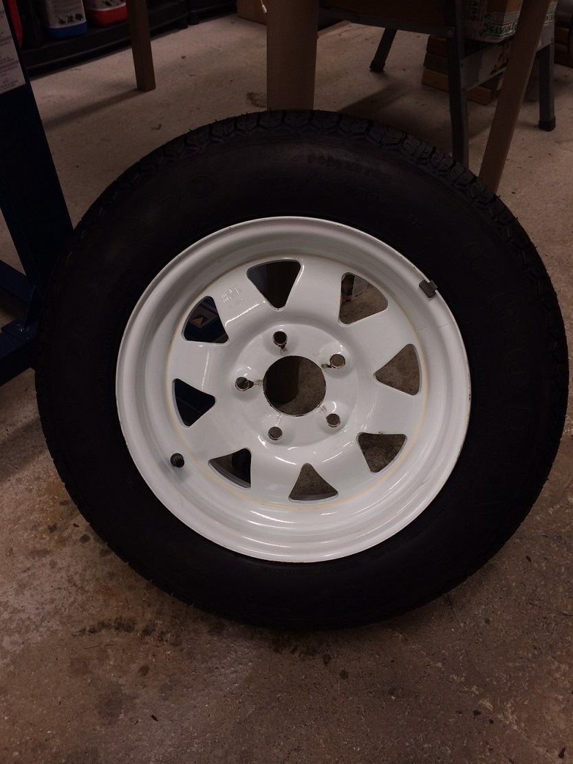

Har hunnit med lite nyårsmys i garaget, tvättat och lagt reservhjulet på plats i nosen samt limmat fast ny list på vänster framskärm.

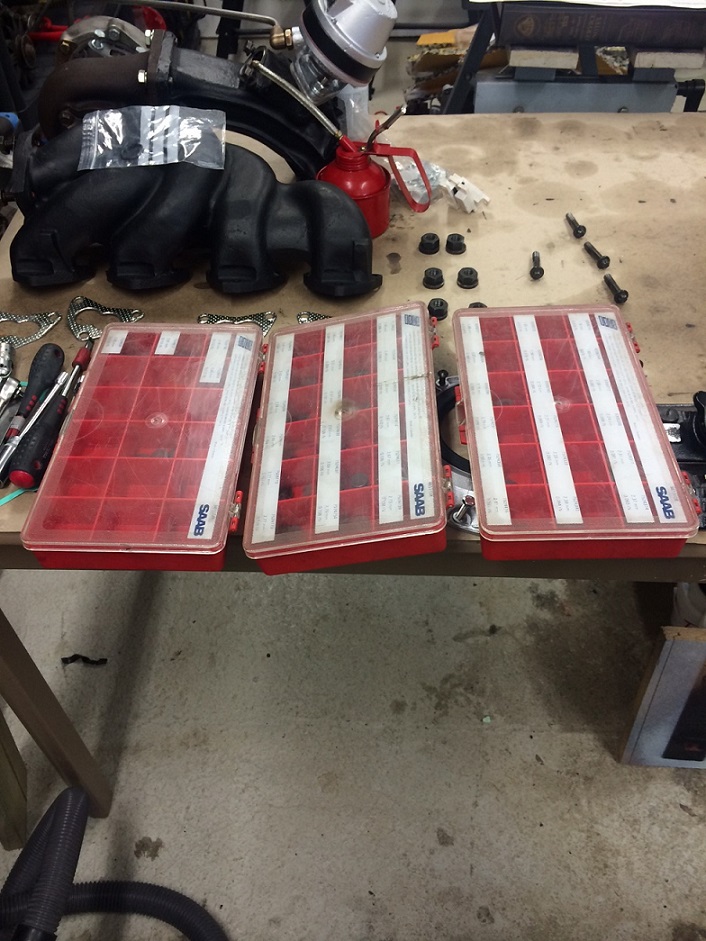

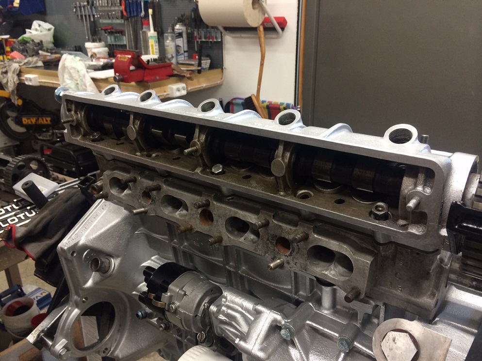

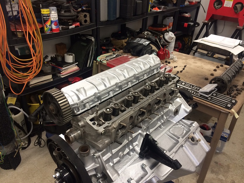

Gängorna till kamaxelhusen i toppen är fixade så jag monterade på kamaxelhuset på avgas sidan för att mäta ventilspelen men......
inga spel alls med de gamla shimsen :-( !!!!
Så nu undrar jag om någon har lite shims i olika tjocklekar liggande som jag skulle kunna få låna och prova mig fram med innan jag beställer nya?

Ang shimsen så har jag 2 tips. lägg en bricka mellan kamhuset och toppen vid varje skruv och mät med de gamla shimsen. sedan drar du av brickans tjocklek från de nya shimsen.Larsson wrote:Har hunnit med lite nyårsmys i garaget, tvättat och lagt reservhjulet på plats i nosen samt limmat fast ny list på vänster framskärm.

Shimsen kostar ca 16-20kr/st om du köper passande saab 900 vilka har exakt samma mått. jag tror jag köpte på speedparts.

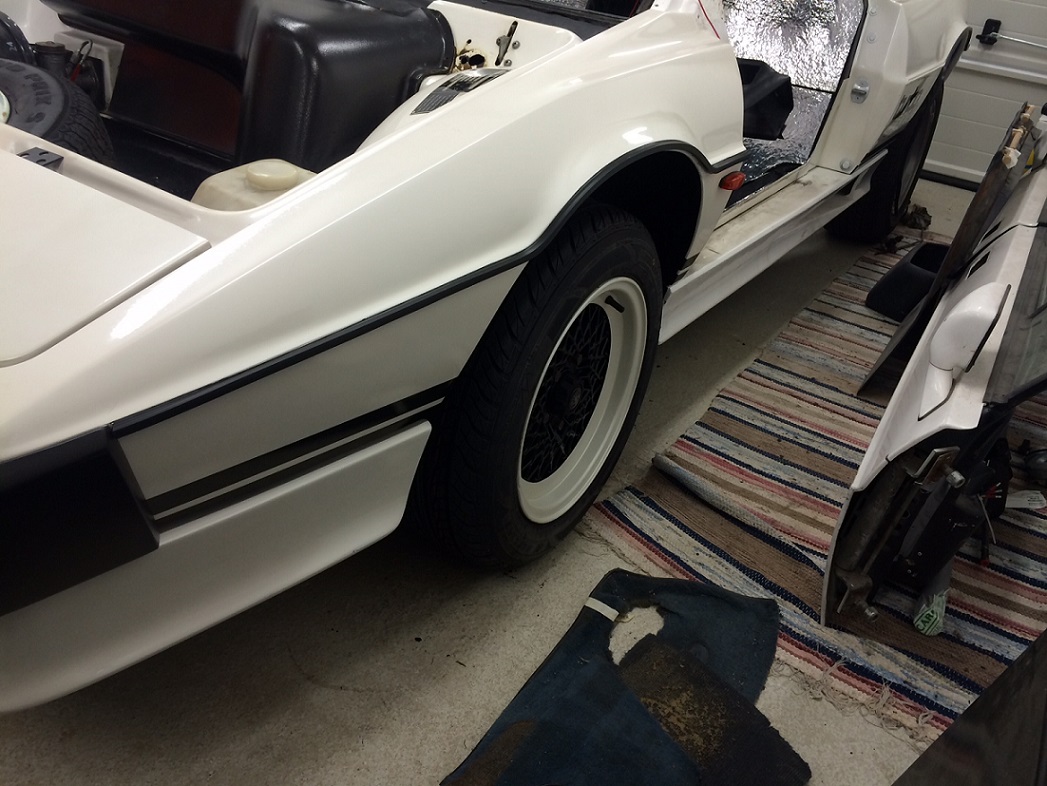

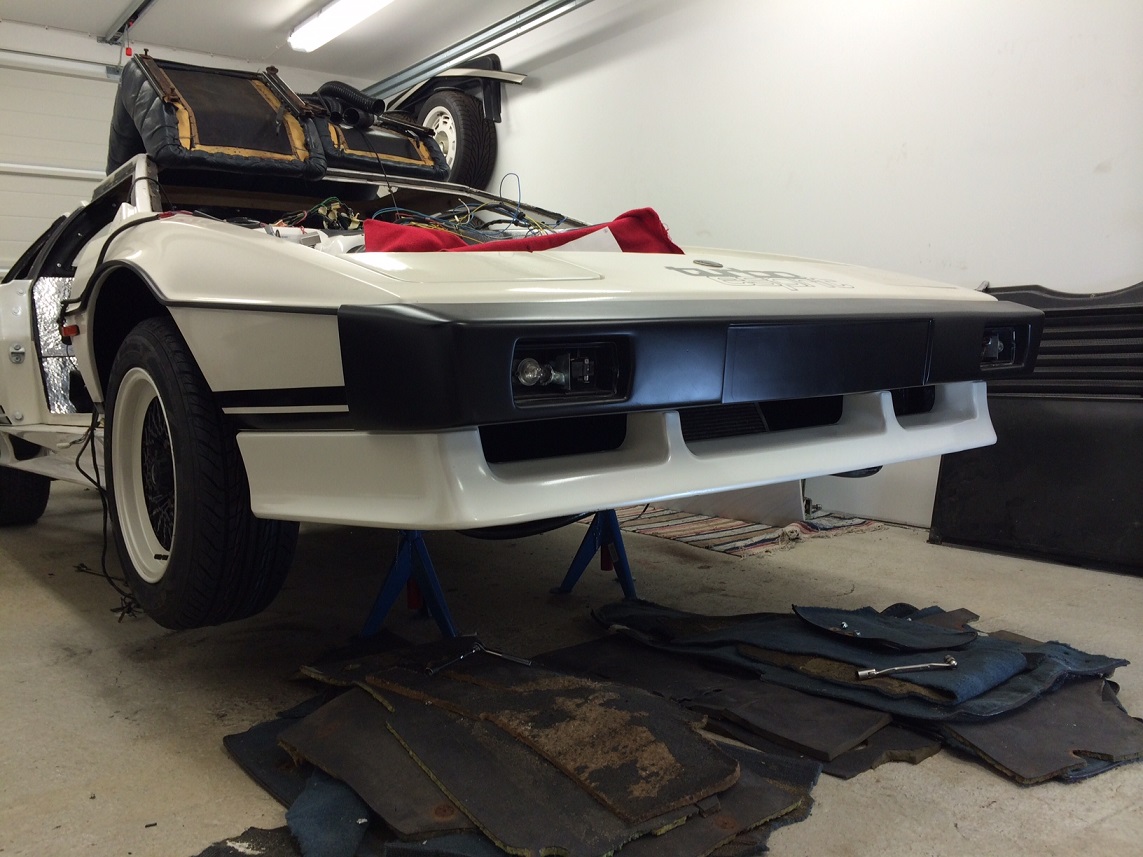

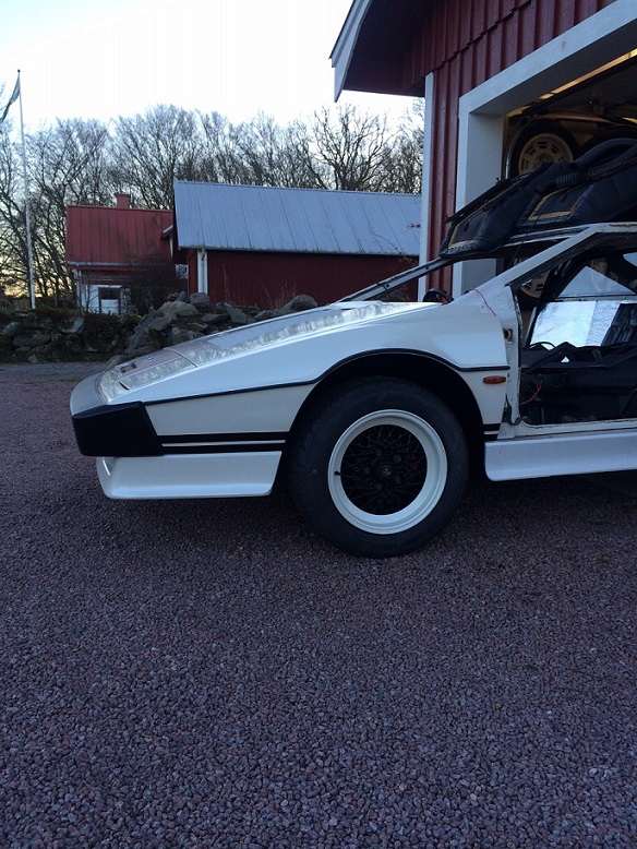

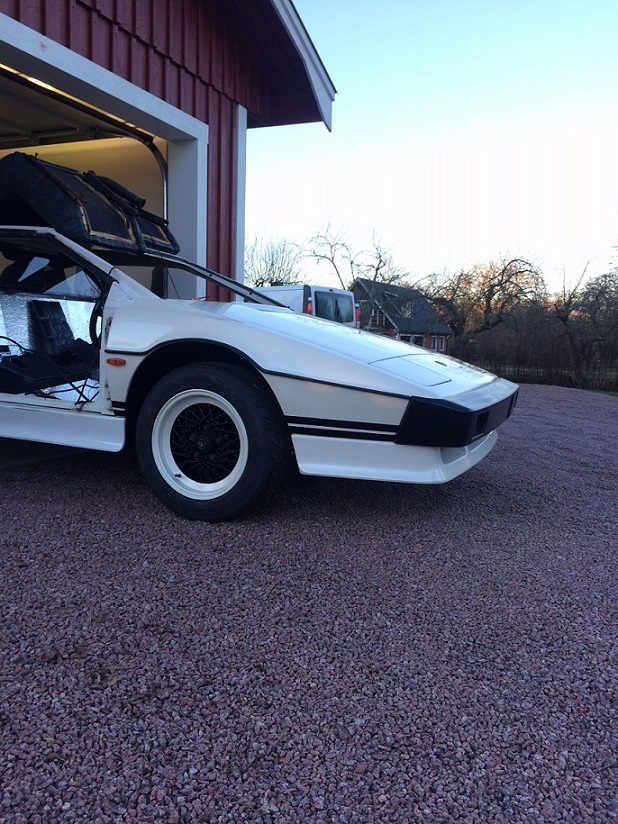

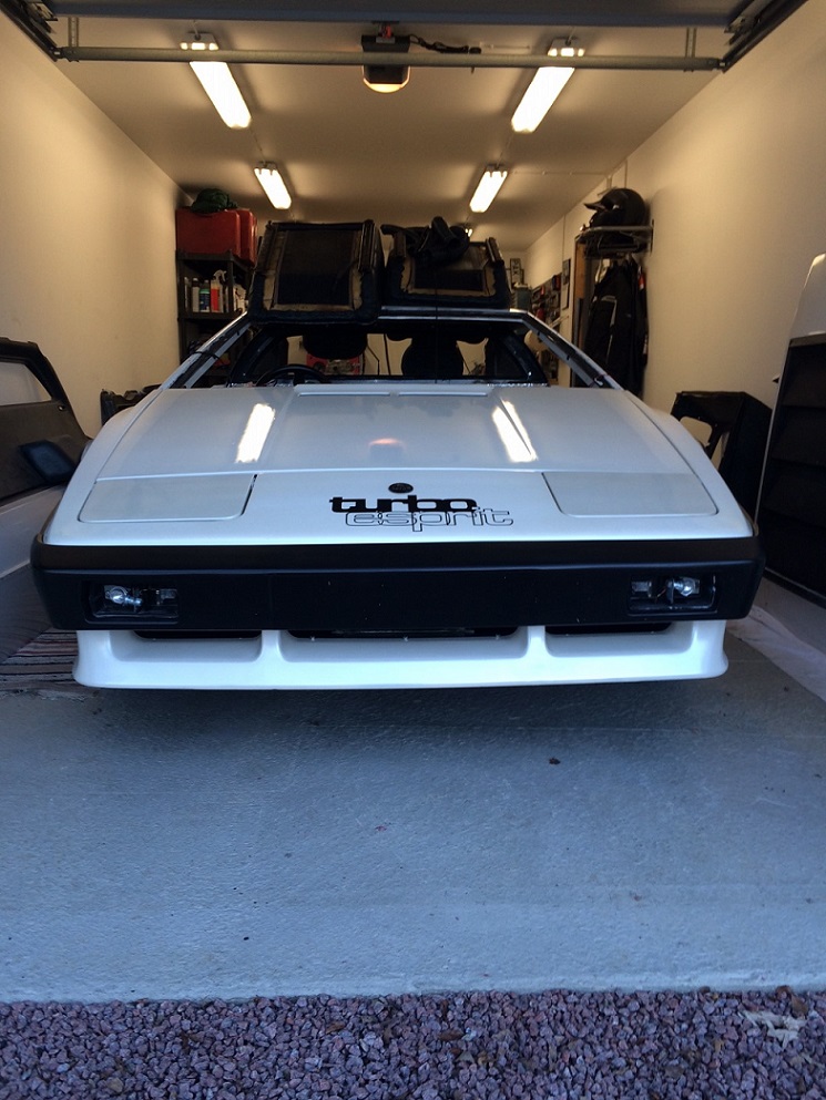

Då var fronten i stort sett klar, blinkersglas kvar att fixa.
Har nu för mig att få ihop motorn och sen montera in den i bilen igen.

Har nu lyckats få ordning (efter en massa räknande) på ventilspelen på insugssidan.
Fick låna en uppsättning shims (SAAB 99/900) av en bekants bror vilket varit till stor hjälp.
Dock saknar jag en del tunnare shims till avgassidan så dessa är beställda från QED.

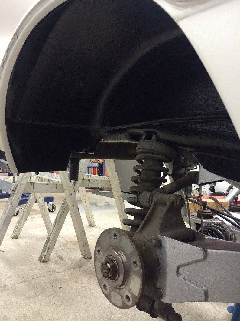

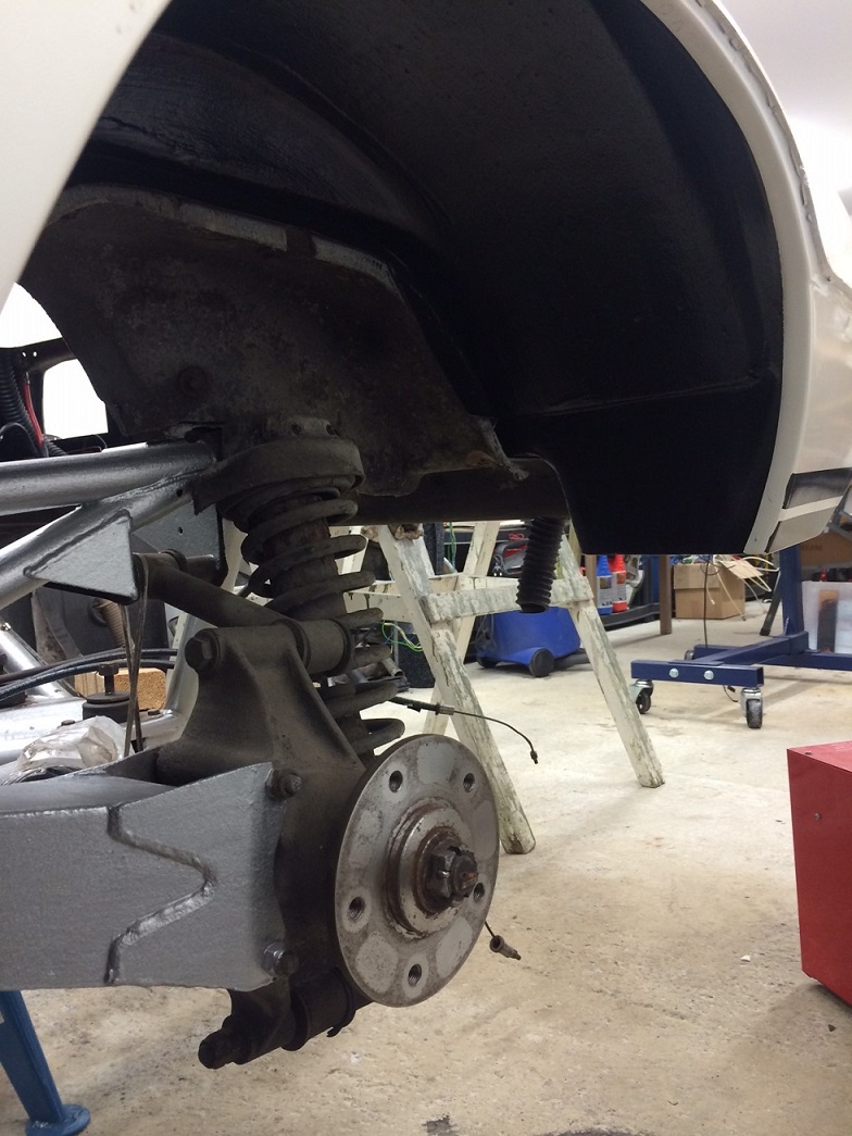

Hjulhusen bak målande, väntar nu på fälgarna som är på blästring.
