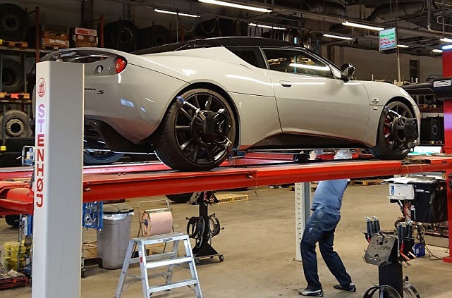

Har tyckt att bilen spårar ganska mycket så jag bestämde mig att för kolla upp hjulinställningen.
Det visade sig att den inte var korrekt. Intressant är att det var ungefär samma fel på höger och vänster fram. Den hade för mycket Toe in och för lite Camber. Bak så var det mera rätt men ändå lite för lite Camber och vänster bak hade också för mycket Toe in.
Jag var hos Tagene Hjulinställning och han jobbade lugnt och metodiskt. Det hela tog drygt en timme. Han var van med sportbilar och hanterar även riktigt låga bilar eftersom han gjort egna ramper till lyften. En firma som jag kan rekommendera.
Dessutom så har jag lagt på nya däck fram. Det blev Michelin Pilot Sport 4s, samma som jag har bak.
Slutsatsen är att bilen inte spårar lika mycket och känns mycket bättre både på kurviga och raka vägar.

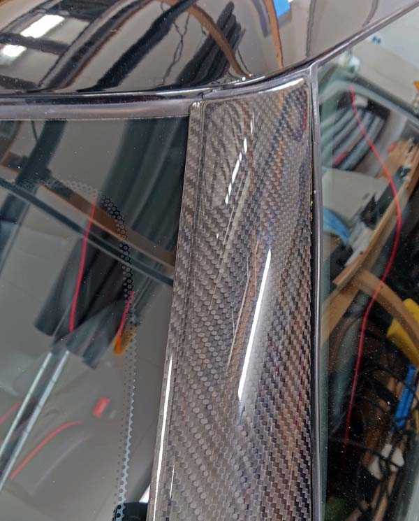

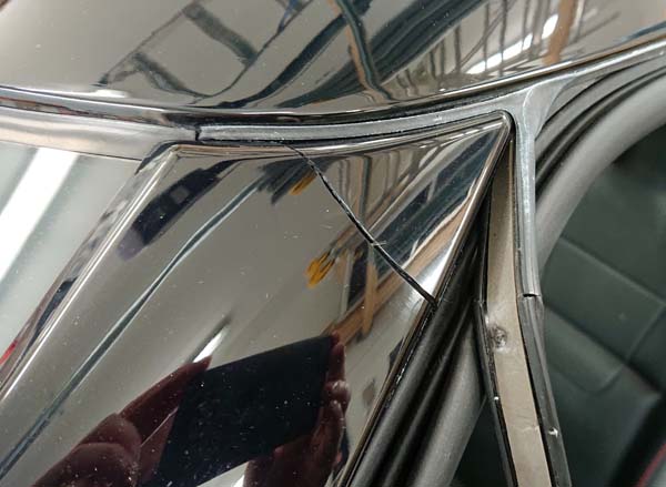

Panelen som sitter på A-stolpen tål inte sol och värme så bra utan vill gärna spricka på Evoran. Det var den gjort på min bil. Den har bara en estetisk funktion men det ser lite tråkigt ut att den är trasig.
Så jag bestämde mig för att byta men ville inte byta till samma dåliga material. Så det fick bli paneler i kolfiber istället. De gamla sitter fast med några skruvar samt en dubbelhäftande tape mot glaset. De nya panelerna går dock inte att montera med tape mot glaset pga att baksidan inte blir plan mot rutan. Lösningen, enligt vissa på internet, är att limma fast dem med silikon mot rutan men det tycker jag är en dålig ide pga risk för silikonsmitta. Så efter lite funderande och letande så har jag valt ett lim med MS-polymer (Tec7) istället. Det ska fästa mot glas och tåla vatten samt vara lite elastiskt. Provlimmade lite på en glas flaska och det fäster fint samt går enkelt att skära i med en kniv om panelerna måste monteras bort. Så jag hoppas att den kommer fungera fint.
