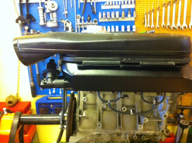

När vi ändå är inne på motorer. Jag har ju VVC motorn i min S1:a. Matad via MC spjällhus och sedan eftermarknads grenrör, sportavgas och race katt. Soppa och tändning står Emerald för. Motorn går bra, drar jämt och fint. Bromsad av tidigare ägare till ca185hp. Jag skulle dock vilja ha lite roligare karaktär på motorn. Tack vare/eller kanske på grund av VVC är ju effektkurvan nästa helt linjär. Min fundering är att investera i andra kamaxlar och ta bort VVC mekanismen. Det finns färdiga kit att köpa. Någon som har erfarenhet av en sådan ombyggnation?

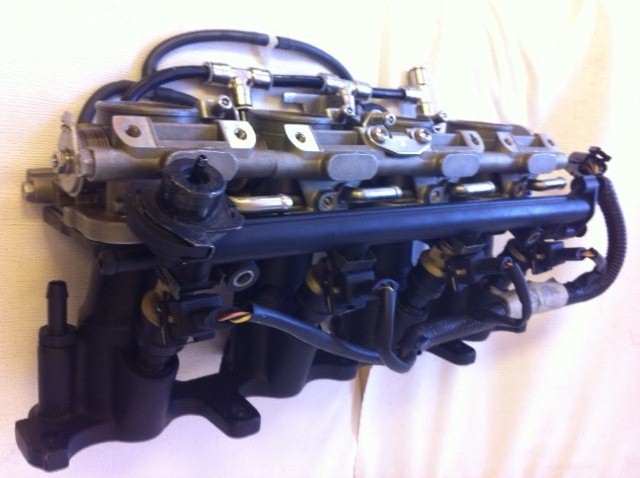

Sist, men inte minst: MC spjällhus. Jag har lite sånt liggande efter min mc karriär och jag undrar hur det fungerar att köra med? Dave Andrews säger att det är liten "shut angle" på sådana jämfört med t.ex. Jenvey spjäll och liknande så det blir svårt att mappa låg last och låga spjällöppningar. Att det kan bli ryckigt och svårt att få rätt på. Hur upplever du det som kör med MC spjäll? Tomgång, stadstrafik, låga varv och låg belasning mm.

Jag vet faktiskt inte vad det är för komponenter innuti min motor. Varvstop är satt till 7300 rpm och jag vet faktiskt inte om det är en tickande bomb eller om den är byggd för att klara varv/effekt. Med tanke på hur mycket pengar och energi som är lagd på resenten av motorn, antar jag att stakar/kolvar/bultar/lager är valda för att hålla.
Ang MC spjällhus. Motorn går hur fint som helst. Den är mappad av TS motorsport. Den kan vara lite ryckig och grinig någon minut precis efter uppstart. Men så fort den byggt lite värme är den hur fin som helst att köra. Det jag vet om min spis:
Emerald K6 ECU
4 x 42 mm Mikuni spjällhus, inbyggda i en hurricane luftbox.
Hurricane cold air luftintag / KN filter.
EP:s Stepped bore grenrör
EP:s High flow sport avgassystem 6" med sportkat.
EP:s skvalpplåtar monterade i sumpen.
EP:s PRRT Termostat kit (utanpåliggande)

Tack för svar. Det ska man kanske inte börja fundera på :lol: Man kan ju hoppas att de komponenterna också är uppgraderade. Är de inte det och något ger sig så får du se det som ett tecken att du ska trimma vidare :-D Man kan ju inte byta ut trasiga grejor mot något med likvärdig prestanda.
TS motorsport är duktiga. Svalle har massor med erfarenhet av Emerald.
Jag har själv klurat fram och tillbaka på mc-spjällhus, därav frågorna. Får se var det landar :-D

Kul att du skriver här  :wave: Jag undrar lite om det är så farligt som vissa säger med ryckighet pga att små vridningar på spjället gör stor skillnad i tvärsnittsarea på just mc-spjätthus så det blir svårt att mappa vettigt.
Hade du fuelrail från hojen? Hur gjorde du med eventuell skillnad i cc-mått mellan Rover topp och spjällhusen? Anpassade avståndet mellan spjällhusen eller byggde insugsrör med rätt mått i båda ändar?
