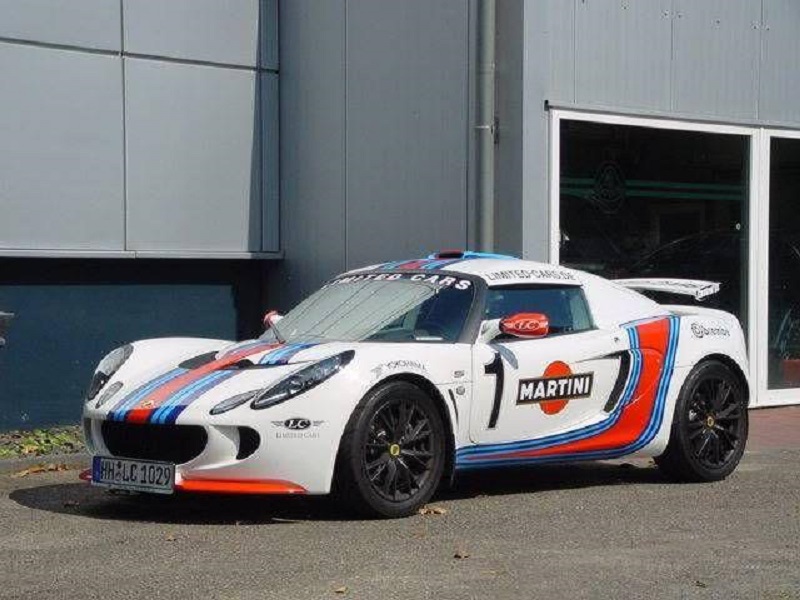

Hade tänkt mig vit med Martini reklam och svarta fälgar, blir det ok??Christopher Zell wrote:200 hk som är uppgraderingsbara räcker![]()
Viktigast att det håller. Säg till när vi ska välja färg och fälgar ;-)
- Martini.jpg (134.15 KiB) Viewed 27598 times

Martini Racing är alltid snyggt men lite för mycket Lancia / Porsche för mig.
Lite som med Gulf också, det funkar inte på alla märken (i min mening).
Personligen är jag svag för Gold Leaf temat, eller nåt grönt, brittiska sportbilar ska ju vara gröna
Den ljusblåa var rätt tuff också.

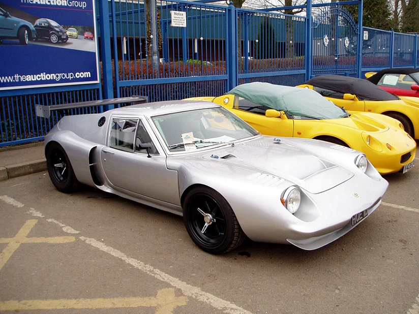

Silver var rätt läckert!
Too much med gälarna men skönt stuk annars.

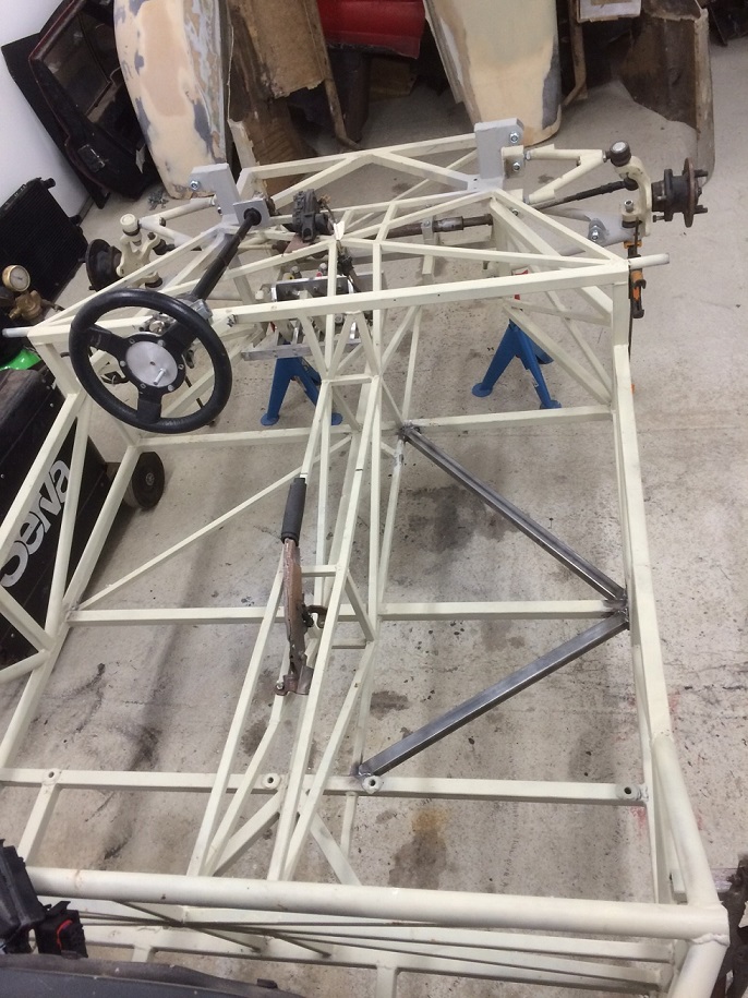

Har på höger sida bytt ut ett stag i golvet samt kompletterat med
ett stag, nu är det bara till att göra samma på vänster sida.

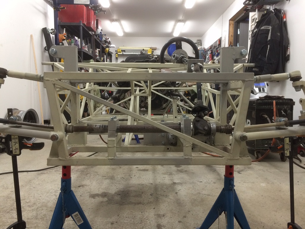

Har sänkt styrracken 15mm för att minska bump steeringen och höjt
övre infästningen till dämparna för att få lite mindre lutning på dessa

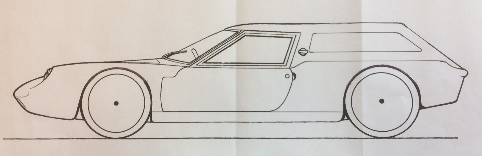

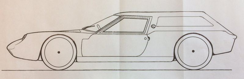

Vad tycker ni om detta förslag, Europa med "kombi" stuk?
Nja, ser ut som bilen har blivit "knäckt" bakom b-stolpen. Sänk taklinjen från b stolpen så ser det mindre ut som en korsning mellan en Europa och en p1800 es.
