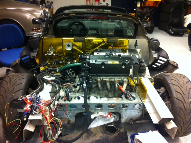

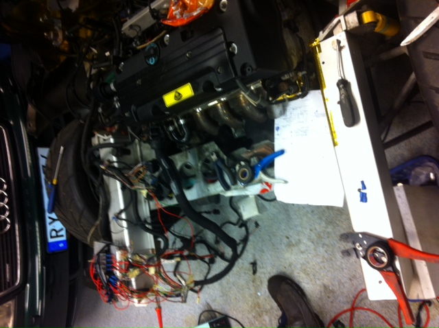

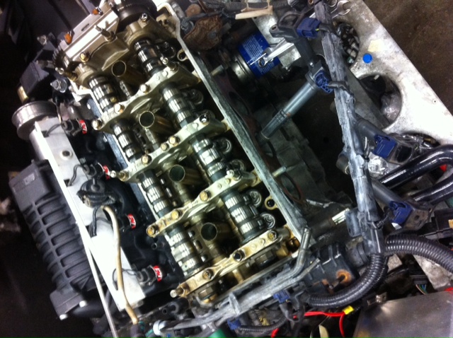

Sorry för sen uppdatering men det tar mer tid än väntat, det vi pysslat med på sista tiden är el, lite till el, sen el igen, ännu en runda med el och så körde vi lite el till. I stort sett har vi dragit om all el i bilen till dels nya fräscha saker och sen för att kunna komma förbi imobilizer, gamla stammen till Emeralden osv. Men nu är all el klar i alla fall :) phuuuu.
Har även passat på att pula med lite småsaker när jag ändå väntar på en ny industri-remm till kompressorn, nya drivknutar och lite annat.

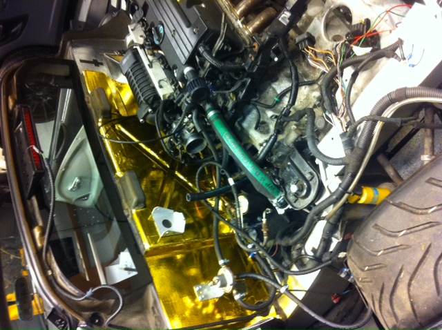

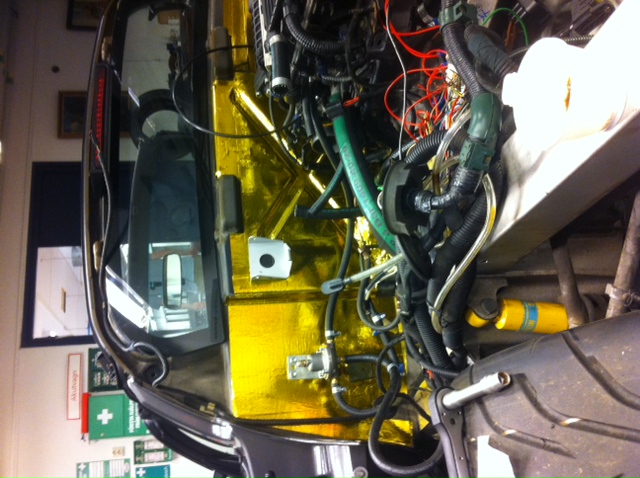

Har rivit bort den gamla fula trötta mattan mot torpedväggen och isolerat med GULD :) har även isolerat diverse kontakter som ligger nära grenrören och i stort sett hela framen där bak för att minimera värmeutvecklingen i chassit.

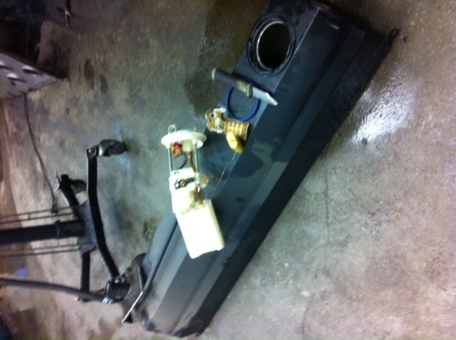

Justerat in ventiler, bytt diverse packningar, dragit nya Hydroscandslangar överallt, fått dit bränslesystemet, kopplat in koppling, bytt till ny gasvajjer och den uppgraderade "spännaren" samt justerat dessa. (Vilket helvete att byta gasvajern btw). Har även tagit ner tanken och bytt till en ordentlig Detchwerks-pump som skall klara 650+ på bensin och 500 på Etanol. Köpte mig en frontläpp och ett par Exigescoop också för att kunna pumpa in lite extraluft i motorn. Även gjort i ordning alla rör för luftfiltret och lackat dessa då jag avskyr krom :)
Tyvärr passade inte alls det grenrör jag köpt utan fick kapa av det och skall i morgon börja svetsa ett nytt, har även skaffat en ny katt osv.
Men vi kör på i stort sett varje kväll så hoppas den kommer starta snart, våren kommer ju oroväckande snabbt!

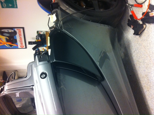

Ursäkta kvalitén på bilderna, min iPhones lins måste varit smutsig när jag tog bilderna.

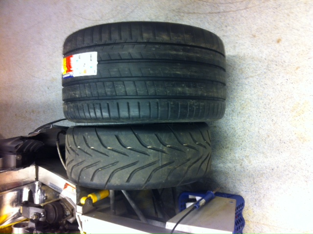

Ps. bilden på däcken är skillnaden mellan mina 225 och grannens 997 Turbos 325 :) (Jag vet att mina däck är bak och fram)
