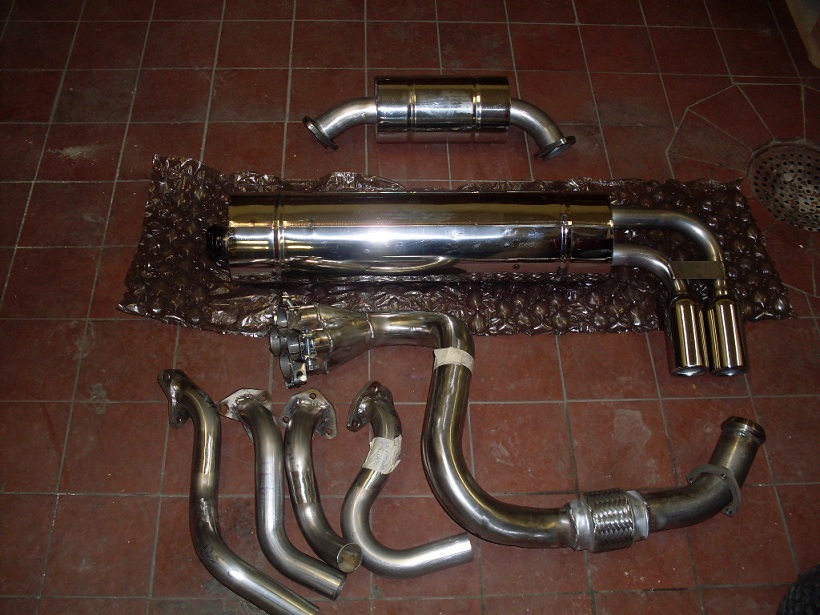

:bow: :luxhello: Mindre än tre veckor från beställning till att det ligger ett nytt avgassystem på mitt garagegolv. Mycket bra service , SJ sportscar!!! Har alltid fått hjälp av nån kompis när det skall köpas delar från utlandet, man pratar ju engelska som Kurt Olsson, ungefär. Men jag testade googles språkverktyg, funkade nästan perfekt. Man får kontrolläsa innan man skickar iväg mailet, t.ex skrev jag att jag betalar med VISA, och det översattes med WIEW :laugh:

Jag tror att detta är ett svar på min tråd om min bil "Giugiaro Esprit", där jag skriver om, och visar lite bilder från vintermecket på Lotusen, bl.a ett nytt rostfritt avgassystem från Sj sportscar.

lotus82 wrote:Hej!Det finns ett företag som ligger granne med raka rör i Göteborg dom bygger på bilen.Jag fick gjort ett rostfritt på min s3a det kostade mig 4.000:Och eftersom jag jobbar med rostfritt så kan jag säga att det är av bästa kvalite inga legeringar från utlandet som gulnar.Tyvärr har jag inte namnet här men ring raka rör dom brukar rekomendera dom.Nu har jag rostfritt på alla mina bilar till pengar som ligger långt under orginal.
Klart inressant med halva priset. Vad fick du då? Från grenrör till slutpipa, gissar jag. En stor del av SJS-systemet är 4-1 röret, 295£, men då slipper man "downpipe assembly" för 159,76£. "Centre silencer" 96,79£ & "rear sportsilencer" 197,05£ (standard 186,55£). Jag provstartade idag, och det lät riktigt bra. Skulle gärna låta lite mer för min del, men man måste ju stå ut på långturerna oxå. Det finns ett ersättningsrör för centre silencer, då blir det kanske lite mer bröt i pipan, men lagom är kanske bäst.

Märker du stor skillnad på det nya och gamla avgassystemet, järngrenröret och dom separata grenrörs utblåsen?.

Fredrik_S wrote:Hej Stefan,
Hälsar, Fredrik
Ja... vad skall man säga. Jag tycker ju bilen går bättre när man har tvättat och dammsugit den, kompisen tyckte nog att det lät som om den andades lite bättre på höga varv. Framför allt var det ett trevligare ljud över hela registret. Den största fördelen är väl att dom individuella rören kan flexa lite, det gjutna röret är det tydligen problem med ibland. Aluminium och järn rör sej olika mycket när det blir varm och grenröret växer på längden och bryter i pinnbultarna har jag fått förklarat för mej. I bästa fall gängar muttrarna upp sej, i värsta klipper man av pinnbultarna. Ett tips jag fick var att man borrar upp hålen i gjutjärnsgrenröret lite så pinnbultarna kan röra sej lite.

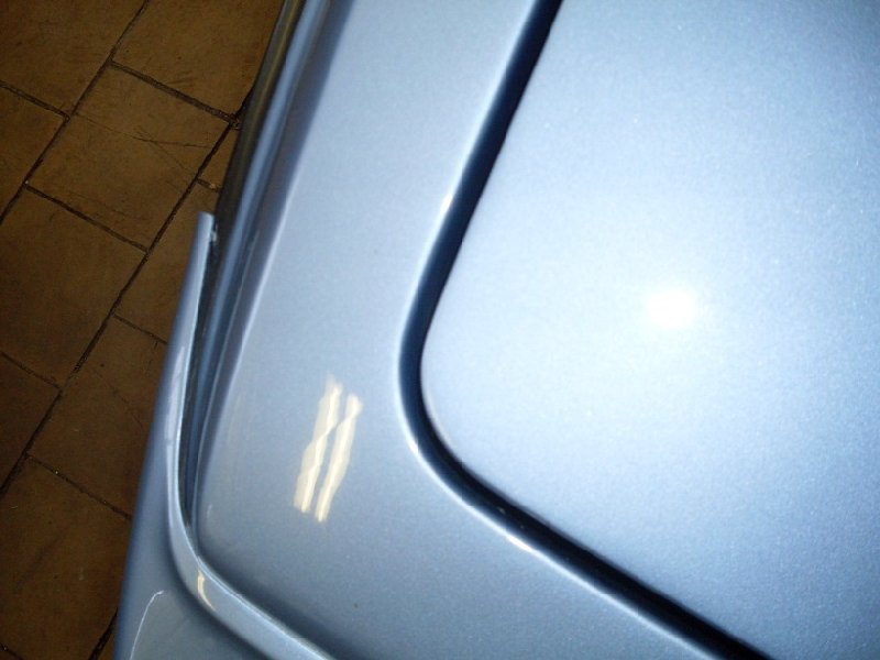

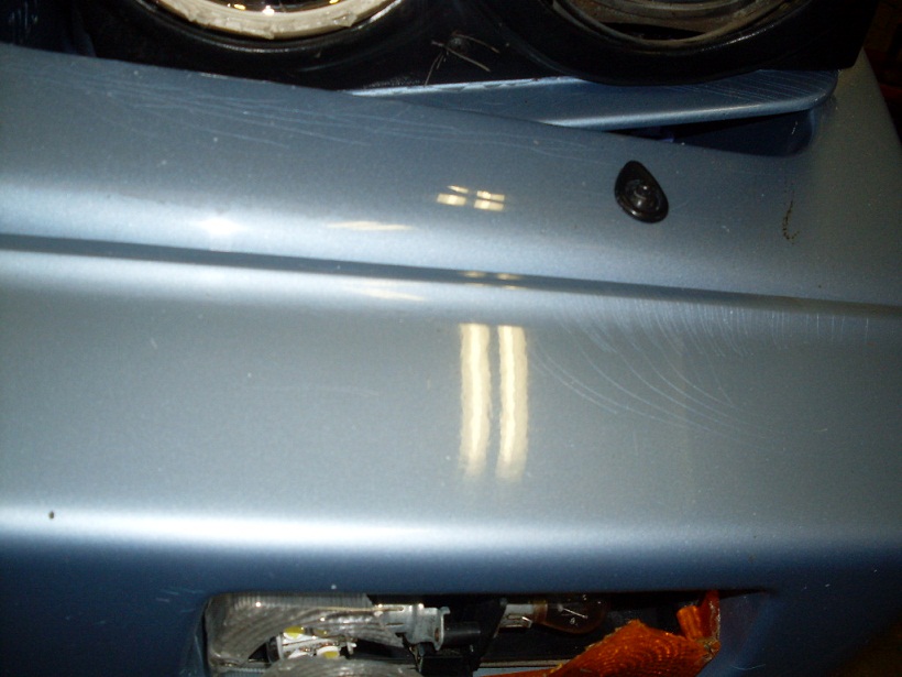

Håller på så gott jag kan och letar R-delar på nätet. Mailade Lotusbits, men har inte fått nåt svar ännu. Sj sportscar verkar ha det mesta, emblem, huvgångjärn, strålkastare för högertrafik, tom pinestripe-tejpen osv. Har nog hittat allt på SJS utom själva "lådan" som lyktorna sitter i. Kollat på Paul Mattys hemsida oxå. Gissar att det blir beg. men var hittar man en sådan? Som synes är lacken skadad runt höger pop-upen också, motorhuv och popupsen sitter på samma axel så krafterna har dragit i hela fronten verkar det som. Som sagt... nån som har tips om en pop-uplåda, vänster!!!

Vilken mardröm...hoppas det löser sig så du får köra bilen i sommar.

Stefan A
Posts: 76
Location: Falkenberg
Re: Giugiaro Esprit
Post by Stefan A »
