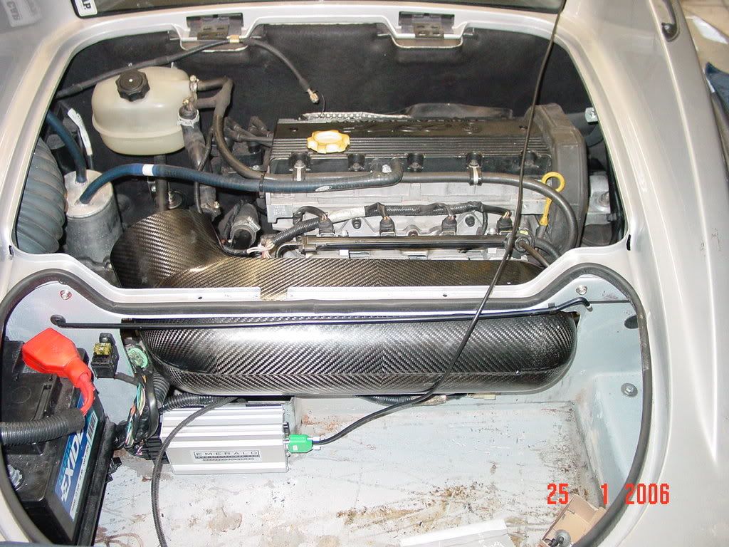

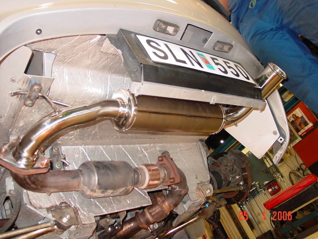

Jeg la opp noen bilder ofr deg jeg Fredric:
Motor Montert:
OilCooler:
Quicksilver Exhaust:
Bilen:
Ser meget bra ut dette her Fredric.

En synpunkt jag har efter att jag tittat på bilderna som tydligen Kenneth hjälp till att lägga upp (tack för det, Kenneth !) är att jag hoppas att du ej får problem med ljuddämparen. Vissa banor har ju bullerrestriktioner och den du har monterat ser ut att var "mer ljud än dämpare". Fast den låter säkert vackert !

Ljuddämparen är en Quicksilver Titan som väger 3,5 kg! Grym finnish. På en standard S2 skall den ge 93db. Är själv mycket tveksam till att jag klarar roadsportkravet på 95db. Om den vid ljudmätning är för högljudd finns det möjlighet att sätta dit en liten extra dämpare. Dom verkar rätt snabba på att mecka så det tar nog bara nån vecka till innan den är klar med båge och allt! Till slut blev det en A-frame med pettybar + 6-punktsbälte. Motorn är på 1,8L. Den är baserad på en vhpd och byggd för racing. Har uppgifter från scholar som byggt den att den är nyrenoverad och lämnade 218hp i deras bromsbänk. Maxvarv 8200rpm. Den har en stålvevaxel, smidda stakar och kolvar. Kraftigt modifierad topp, lättat svänghjul, racekoppling, remote thermostat, handgjort racegrenrör, är osäker på oljepumpen men skulle bli förvånad om den inte är anpassad till resten av motorn.

Lägger till en bild på motorn.
