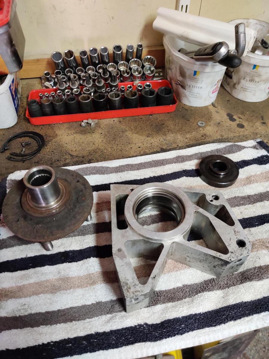

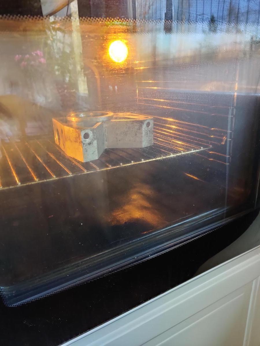

Hur bättre starta en söndag än med ett litet bak?
Förvärmning i ugn brukar göra susen, innan man skall till att pressa.
De kan ju sitta rätt hårt, vill minnas att lagret höger bak krävde nästan allt från min 10t press innan
det släppte med en obehaglig smäll. Förra lagret, höger fram, krävde nästan ingenting.
Får se vart jag landar med detta.
Jag hoppas få leverans av lager från Elise-shop i början av veckan. Nu när jag ändå är igång
har jag bestämt mig för att byta lager på alla fyra hjulen. Inget stort beslut, det är bara
vänster bak som inte är bytt efter detta.
Nu får det snart vara färdigskruvat, jag vill ju ut och köra.... :steer:
