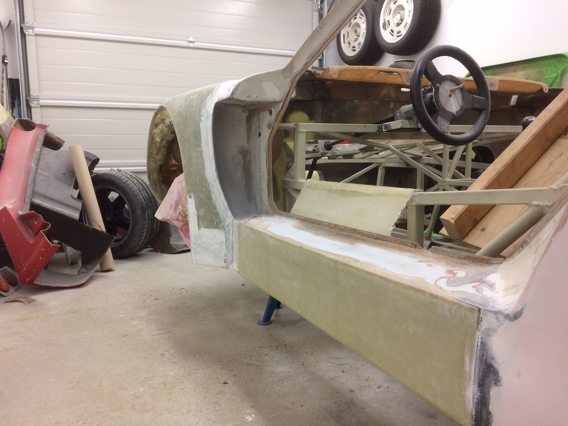

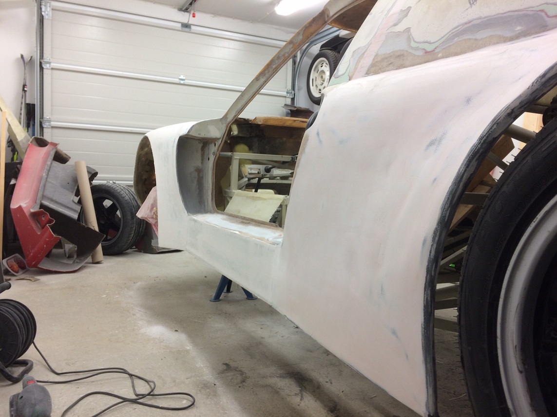

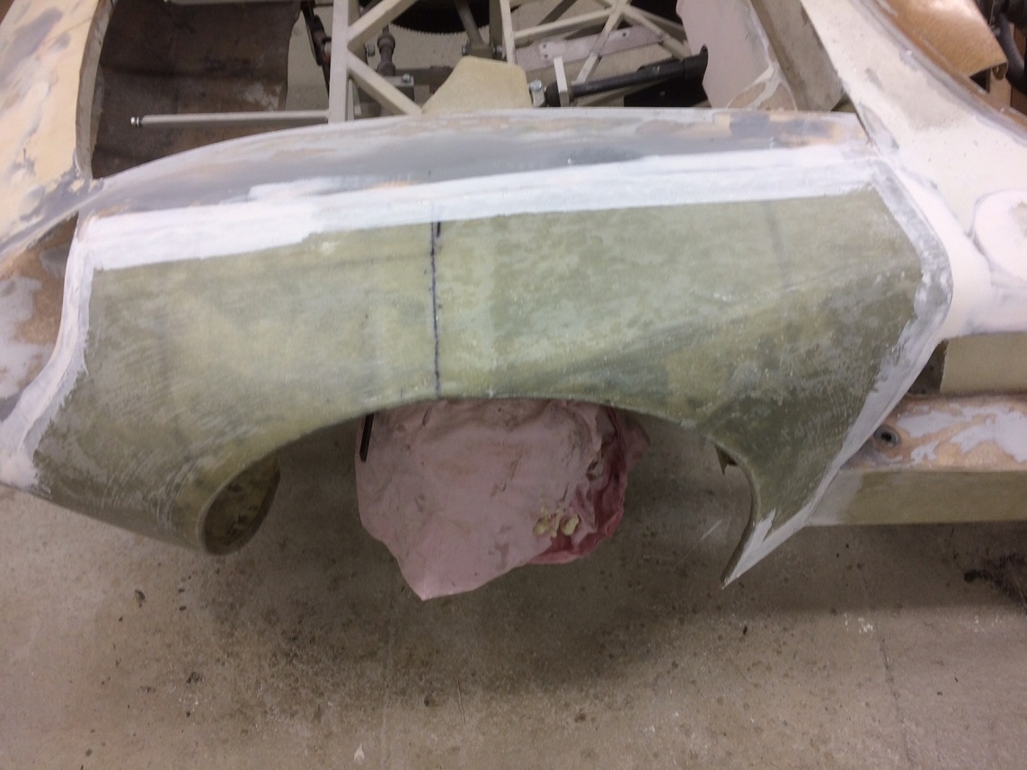

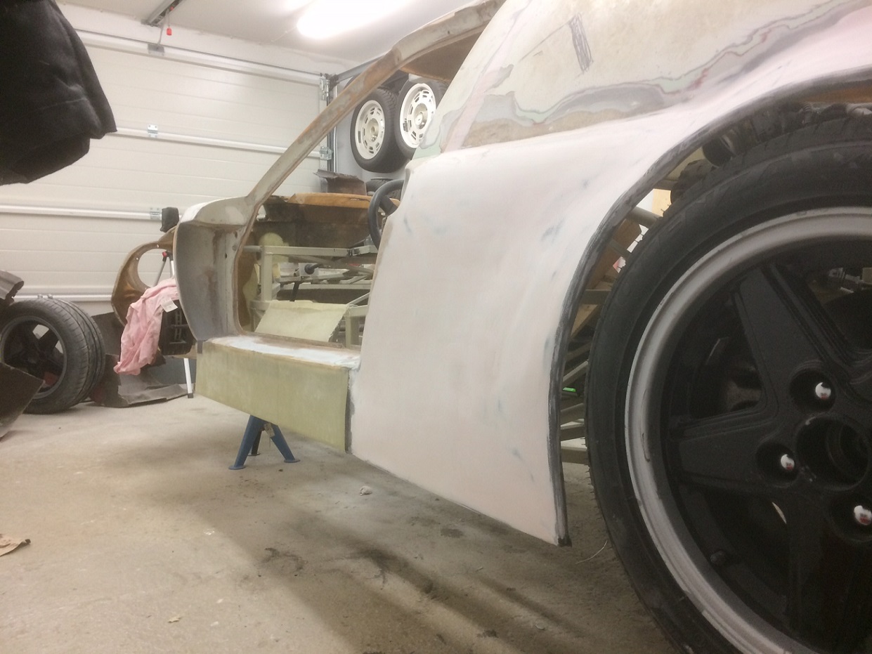

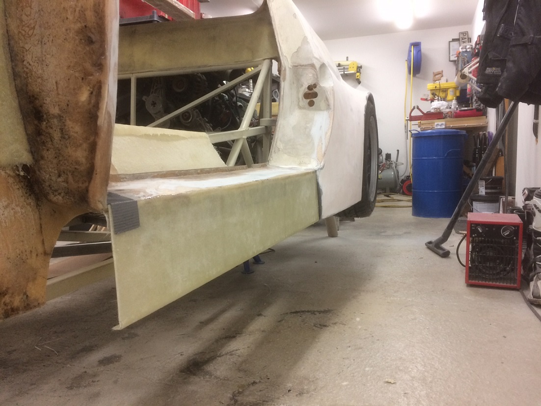

Här har inte hänt så mycket men har i alla fall plastat dit kjolen, ett par lager glasfiber till på baksidan sen kan det spacklas lite.
Posts: 717

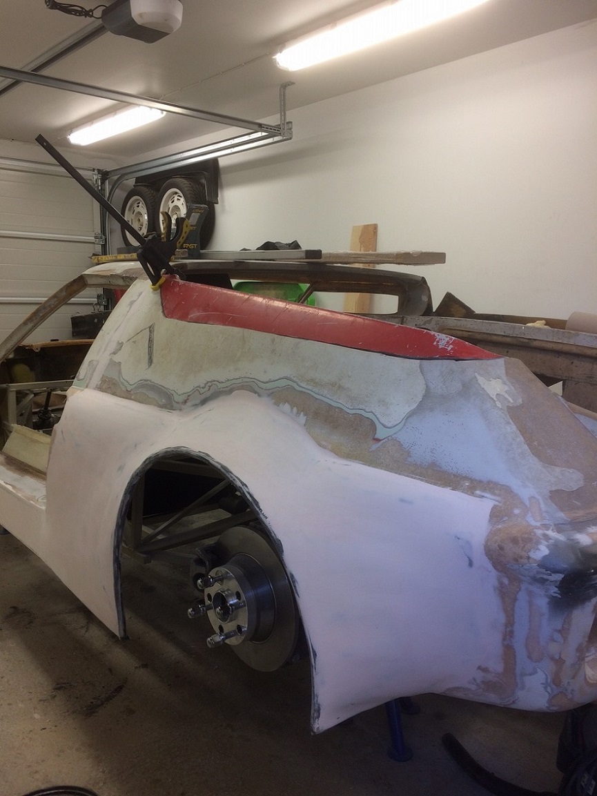

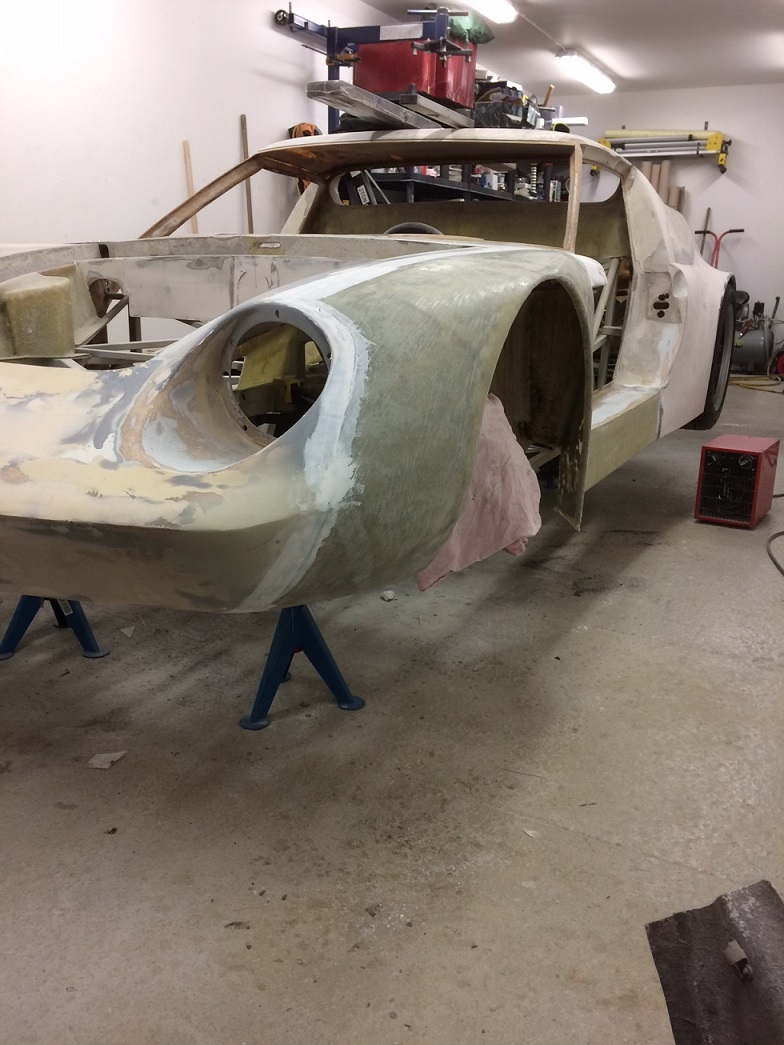

Väster framskärm på plats, känns formerna ok?
Det ser lovande ut! Är fortsatt imponerad av din takt i bygget!

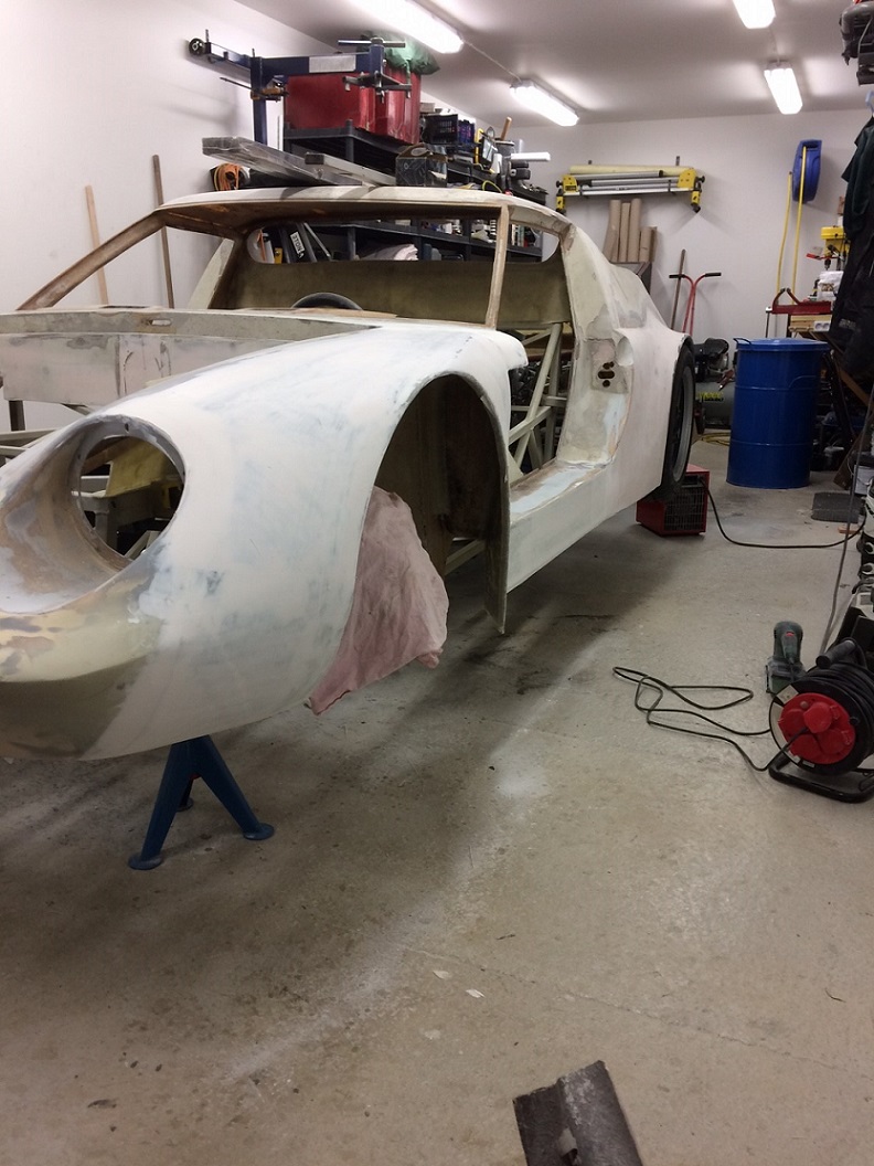

Posts: 717
Spackling pågår... :-)

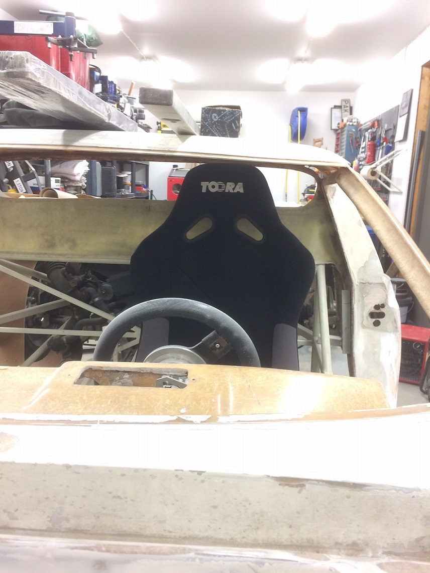

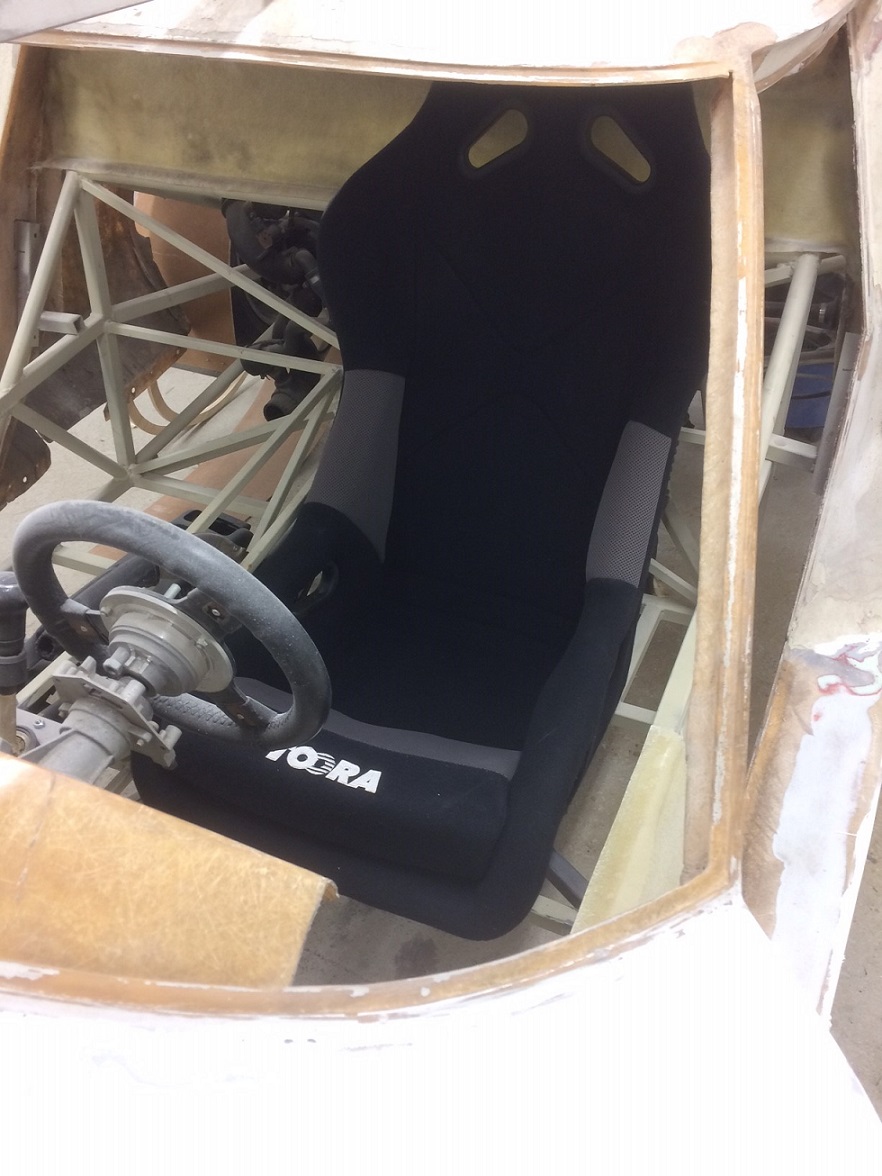

Säte inköpt.

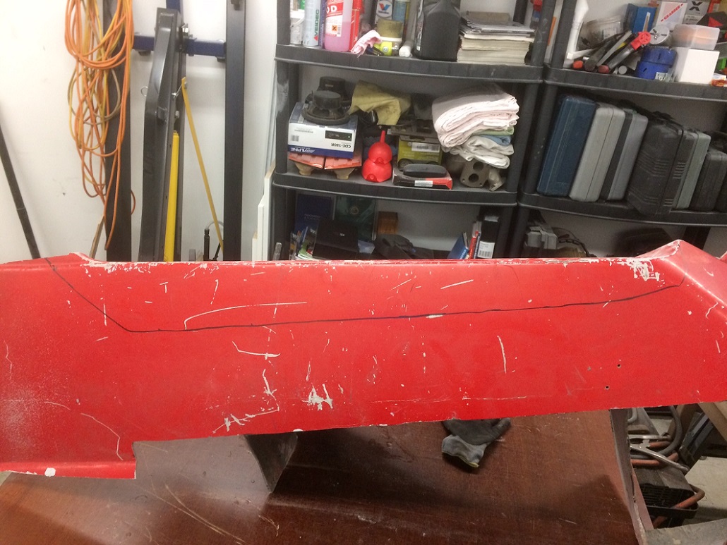

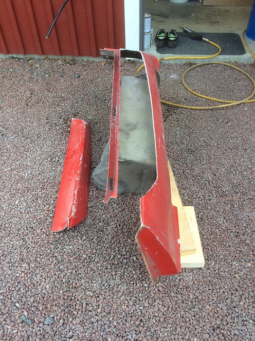

Karossen har någon gång blivit ner kapad för att troligtvis se några årsmodeller nyare ut, tänkte återställa den utseendemässigt till en -68:a igen.
Fick i köpet av projektet övre delarna av bakskärmarna från en annan kaross som jag nu skall såga ut, bygga på och flytta över på denna kaross.

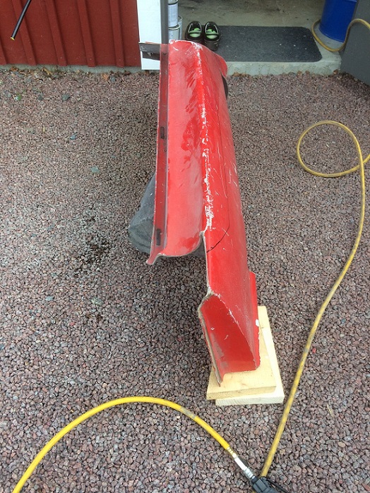

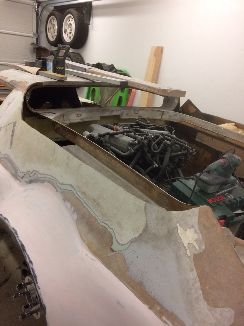

Posts: 717
Har sågat ut överdelen till vänster bakskärm, nu får denna kompletteras (saknas en del vid anslutningen till bakrutan) och passas in.

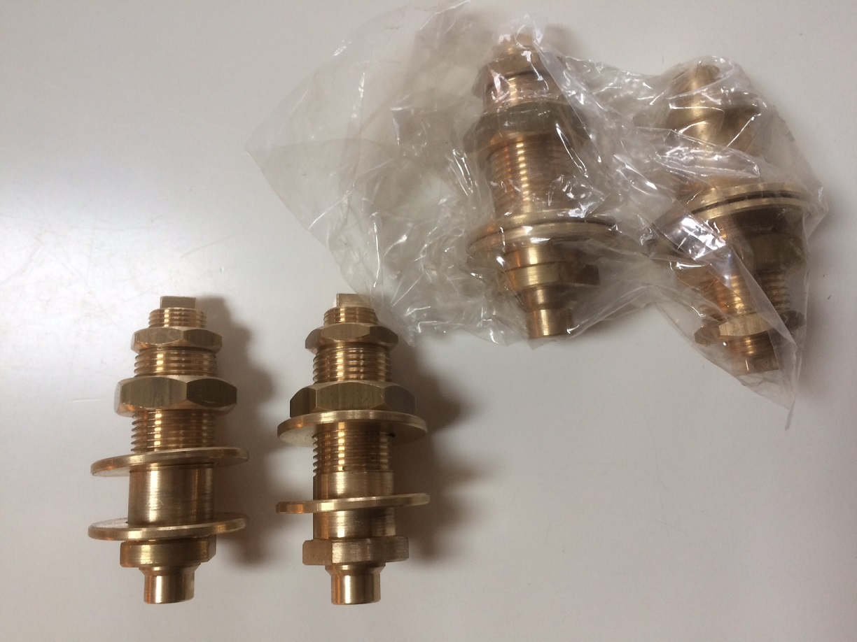

Idag kom utrustning från Banks så nu går det att montera dörrarna om man nu skulle vilja det.

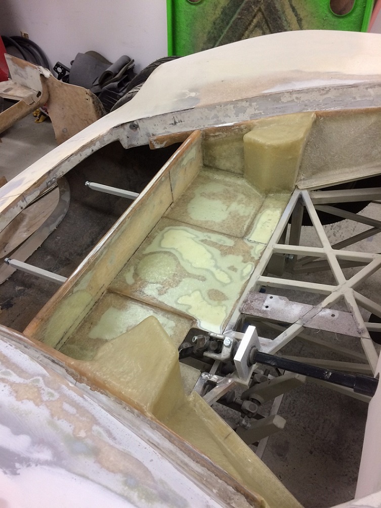

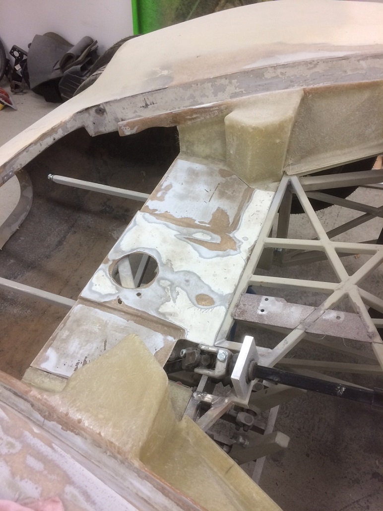

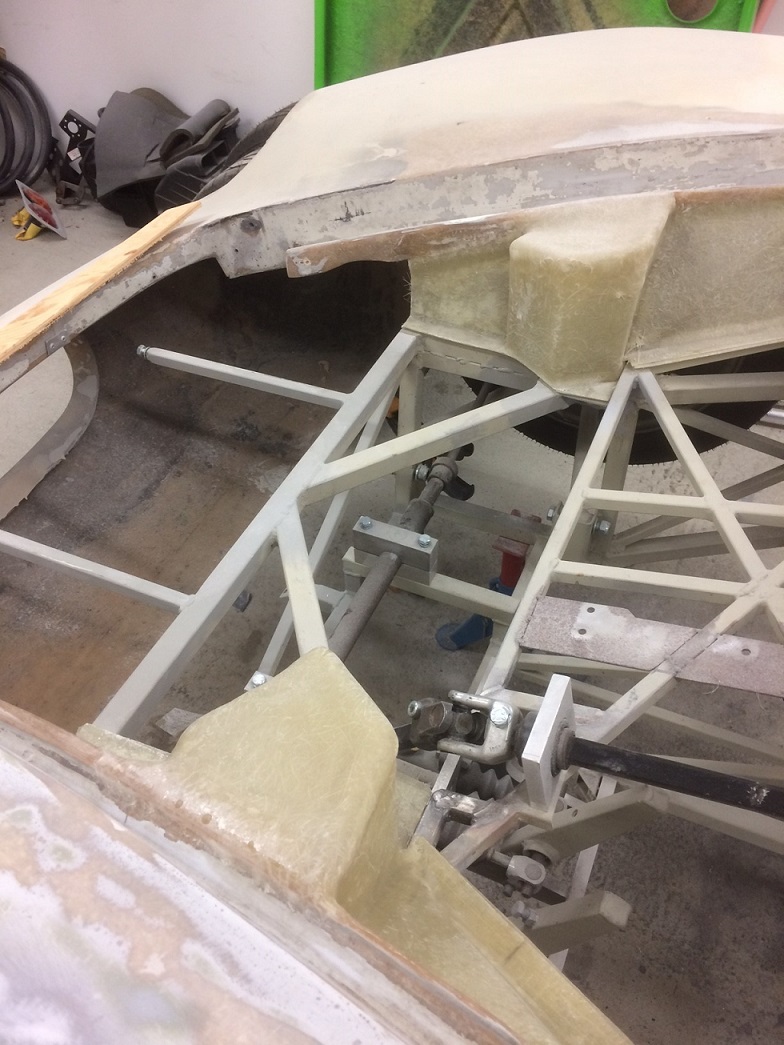

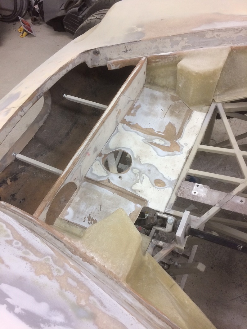

Det var ju länge sen jag var i garaget men det blev en stund idag.
Har nu påbörjat tillverkningen av en "låda" som i fronten skall utgöra
anläggningsyta mellan kaross och chassi.
Posts: 717
Nu är lilla "lådan" i fronten upplagad och på plats

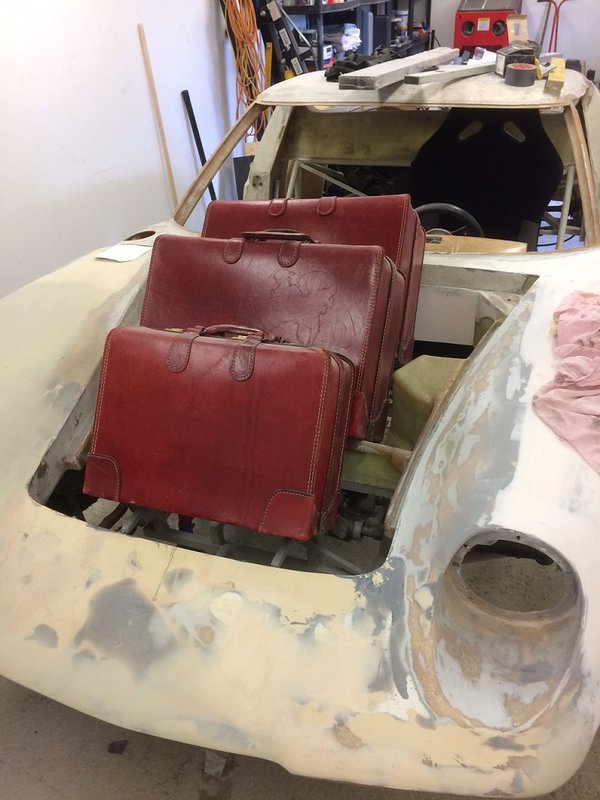

Hur många väskor ska få plats där? Rena semesterbilen!
Posts: 717
oodsell wrote:Hur många väskor ska få plats där? Rena semesterbilen!
Ja du Olle!!
Om jag skippar huven och monterar öglor i framskärmarna och köper
ett last nät så skulle jag kunna ha två stora och en liten resväska! :shock:
Du får väl göra som andra prestigebilstillverkare, - formsy fina läderväskor som fyller varje skrymsle. Det höjer värdet på hela bilen!
