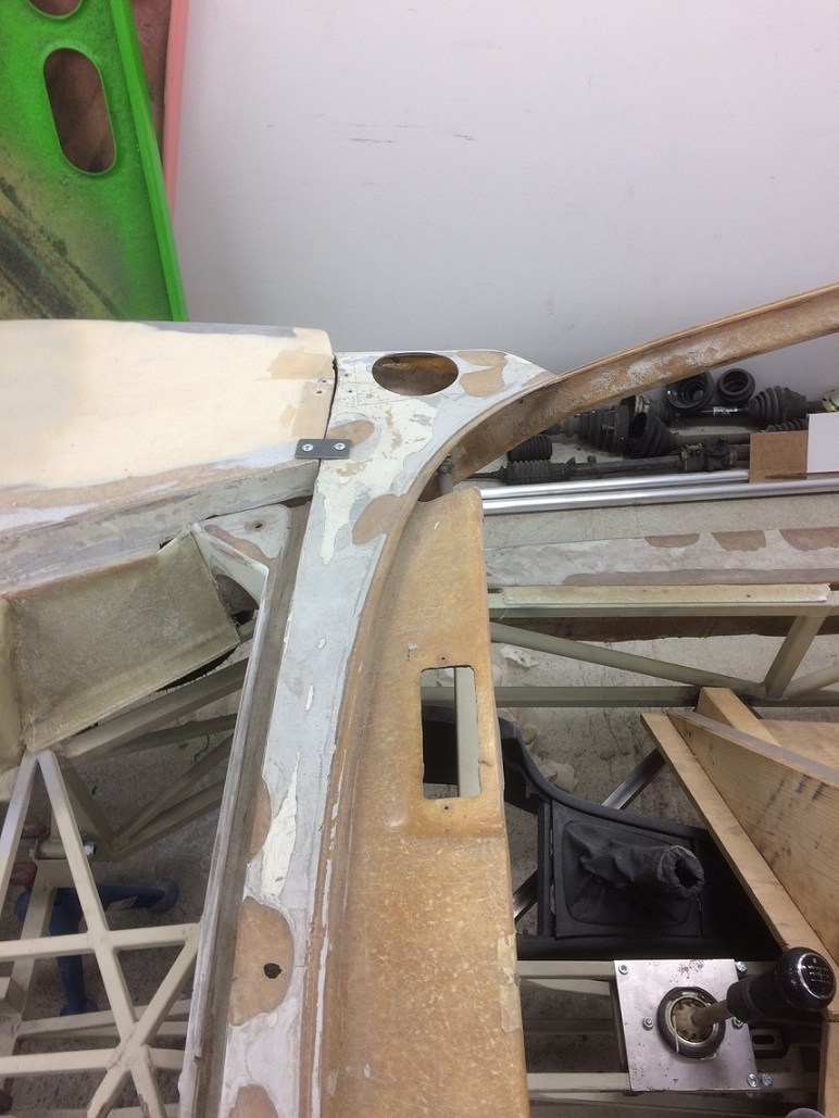

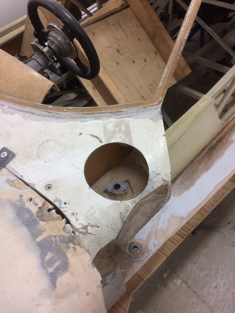

Är två hål i karossen ovanför övre fäste till dörrarna, är det någon som
vet om detta är original eller någon som sågat upp detta senare?
Smörjhål för dörrgångjärnen. Nej allvarligt det är nog snarare spår efter svår demontering av gamla hopkärvade dörrhängen. Ska ju monteras nerifrån tröskeln och skjutas uppåt men efter 40-50 år är det inte så lätt att få dem neråt igen, så det har nog krävts en del kraft från ovan?
Tack för ditt svar, då var det som jag misstänkte, bara till att laga igen!Igge wrote:Smörjhål för dörrgångjärnen. Nej allvarligt det är nog snarare spår efter svår demontering av gamla hopkärvade dörrhängen. Ska ju monteras nerifrån tröskeln och skjutas uppåt men efter 40-50 år är det inte så lätt att få dem neråt igen, så det har nog krävts en del kraft från ovan?

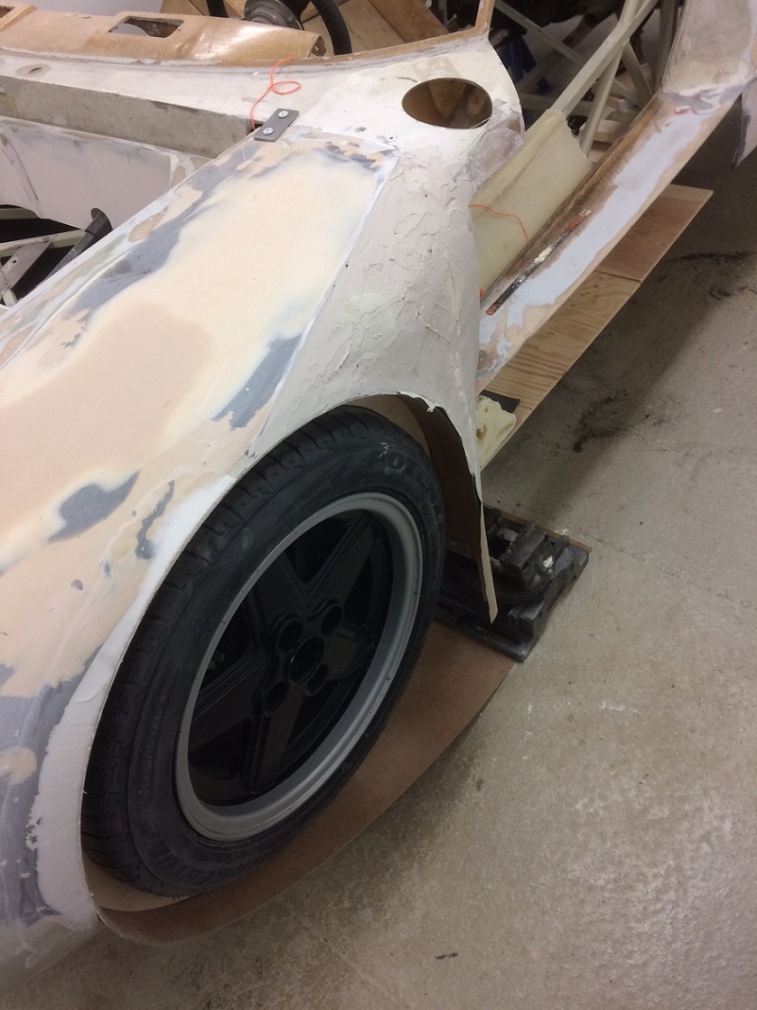

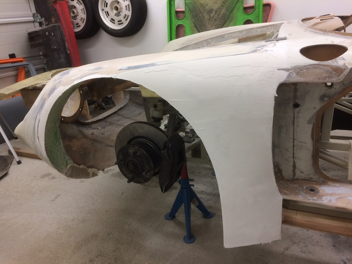

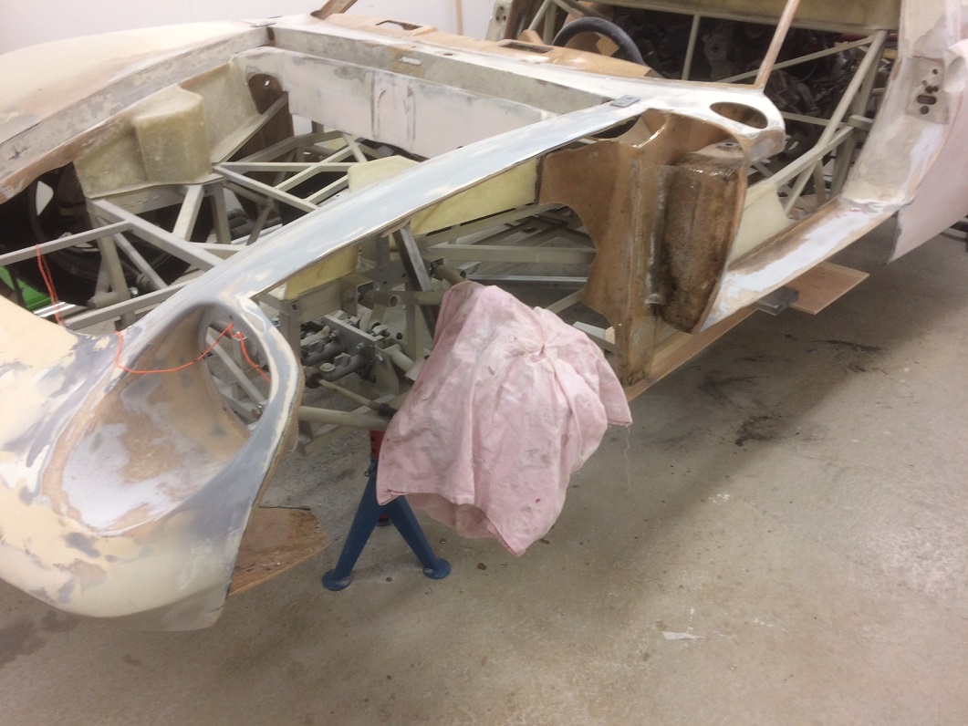

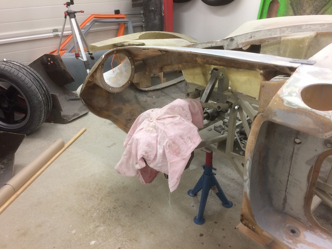

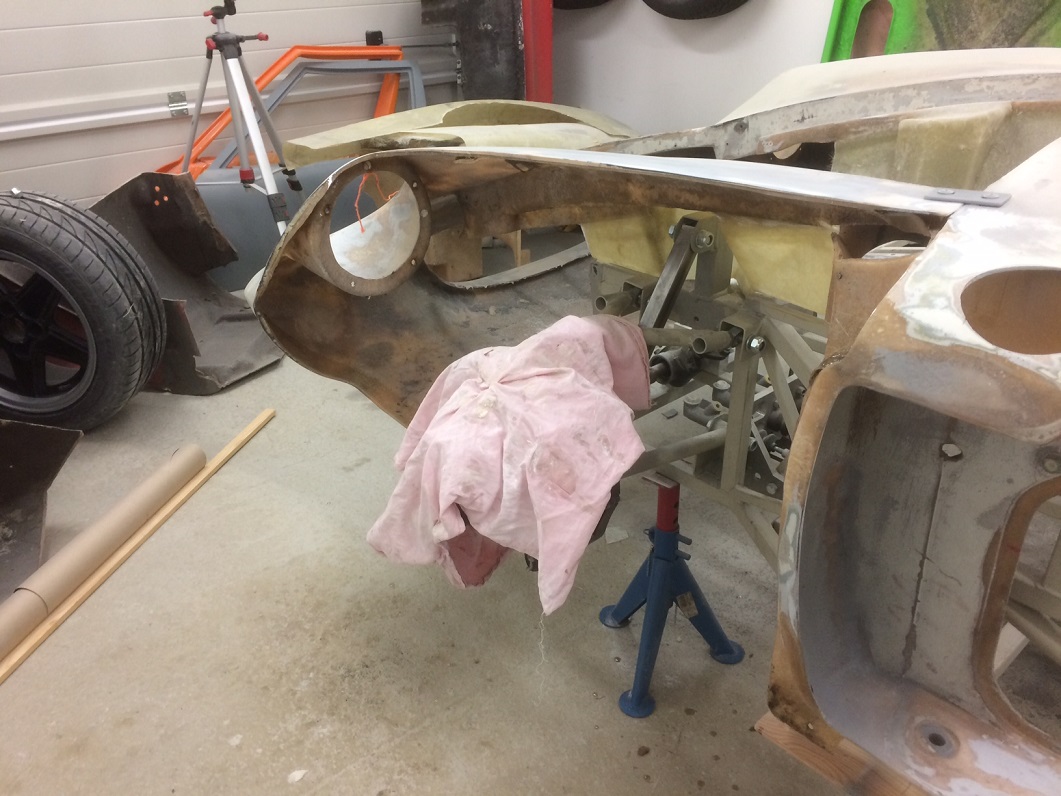

Har börjat med att försöka få till vänster framskärm..

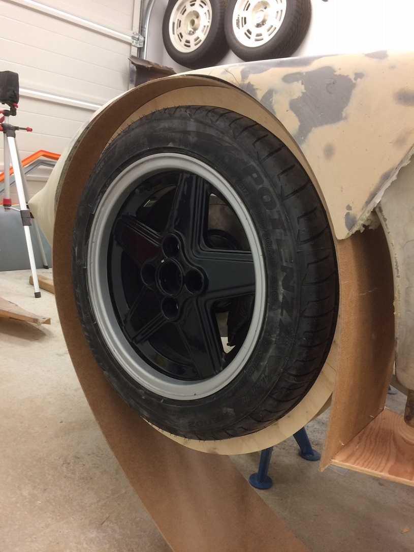

Har markerat en linje uppe på skärmen, tänkte kapa efter denna linje för att kunna få till formerna mot framkant av dörren, tänker jag rätt??

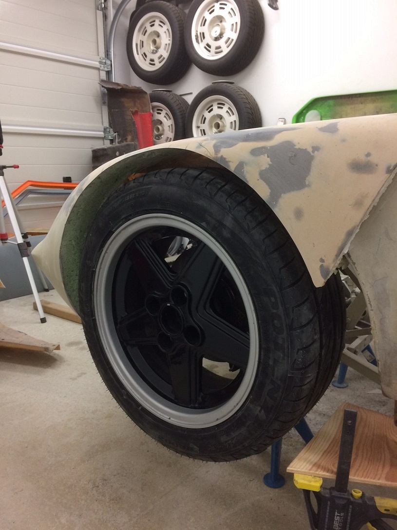

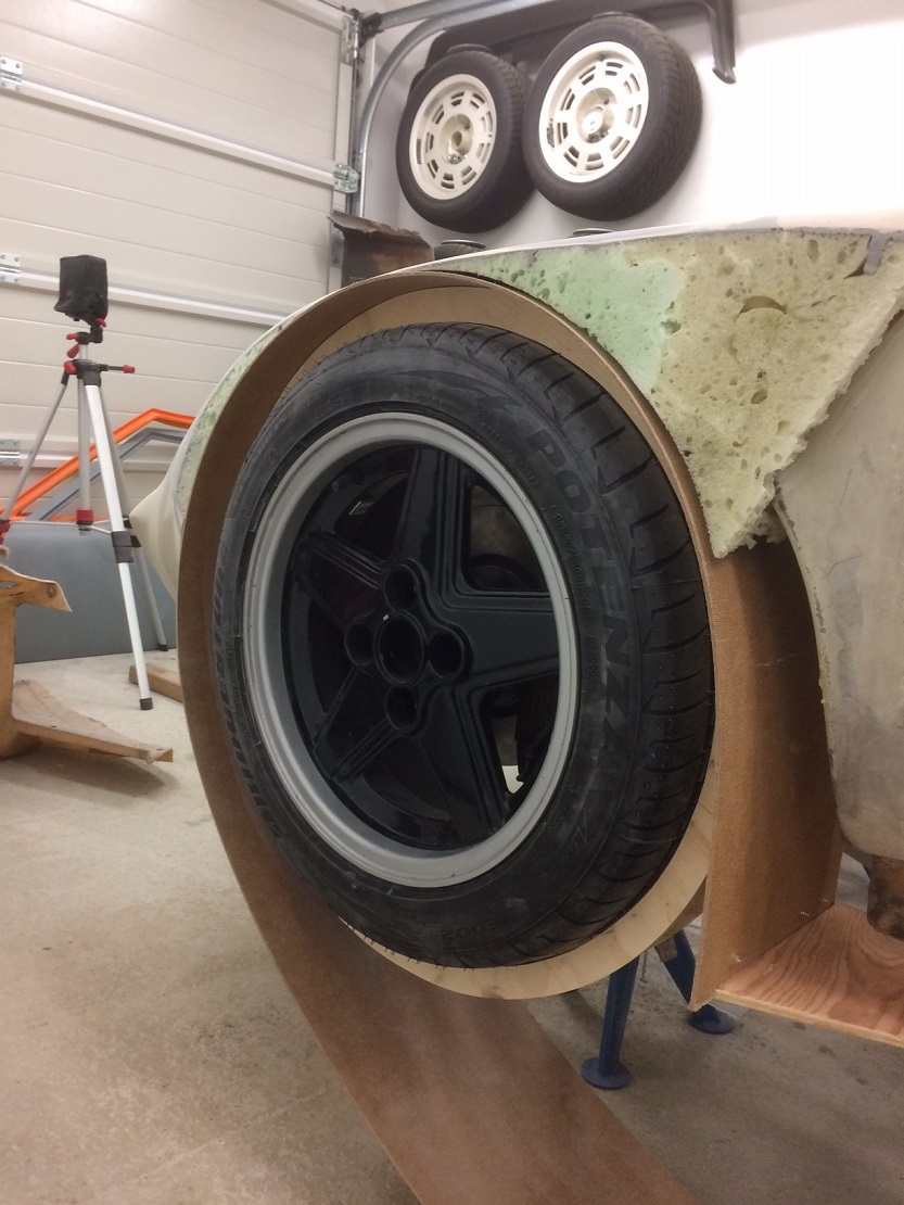

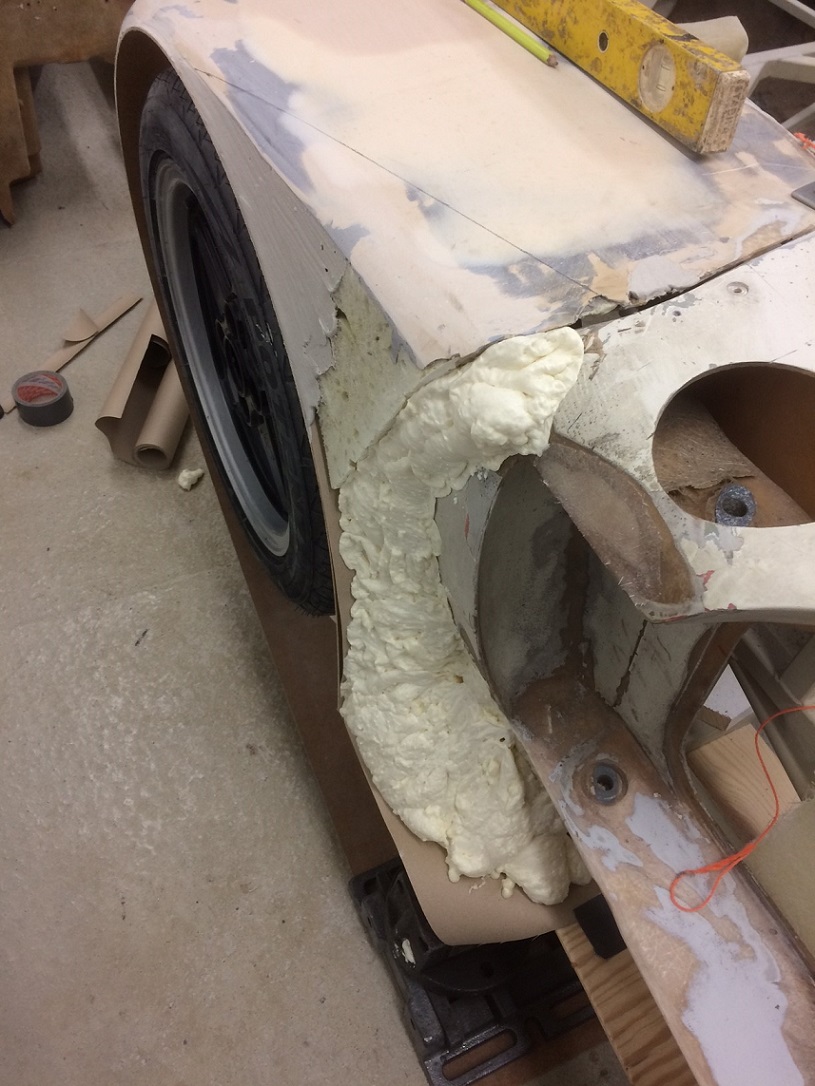

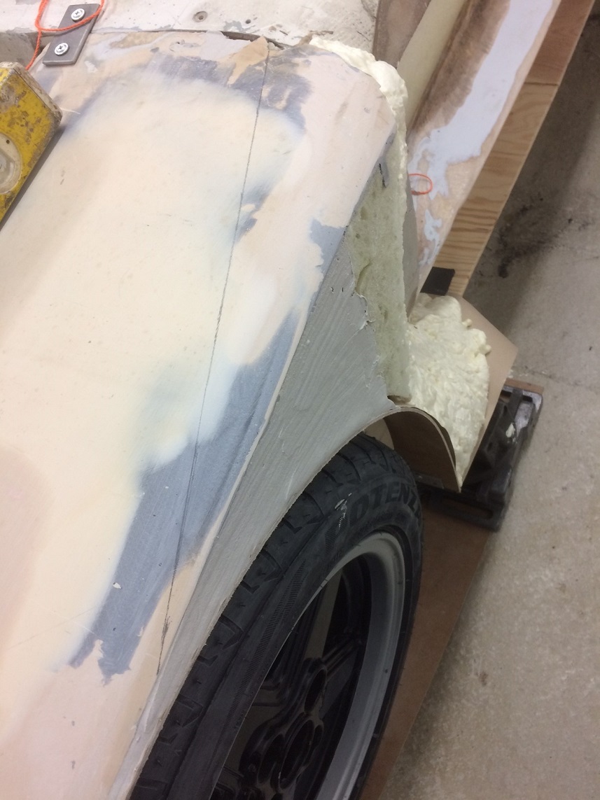

Jobbat vidare lite med formen på vänster framskärm

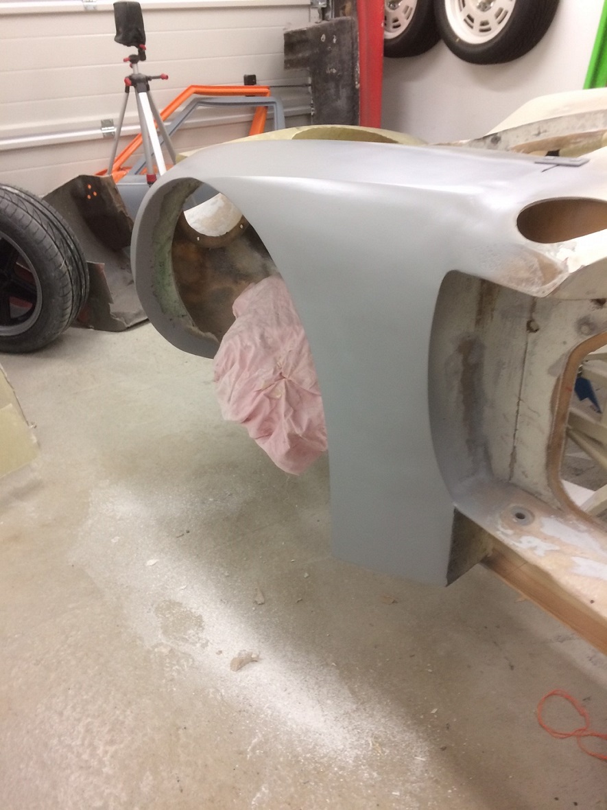

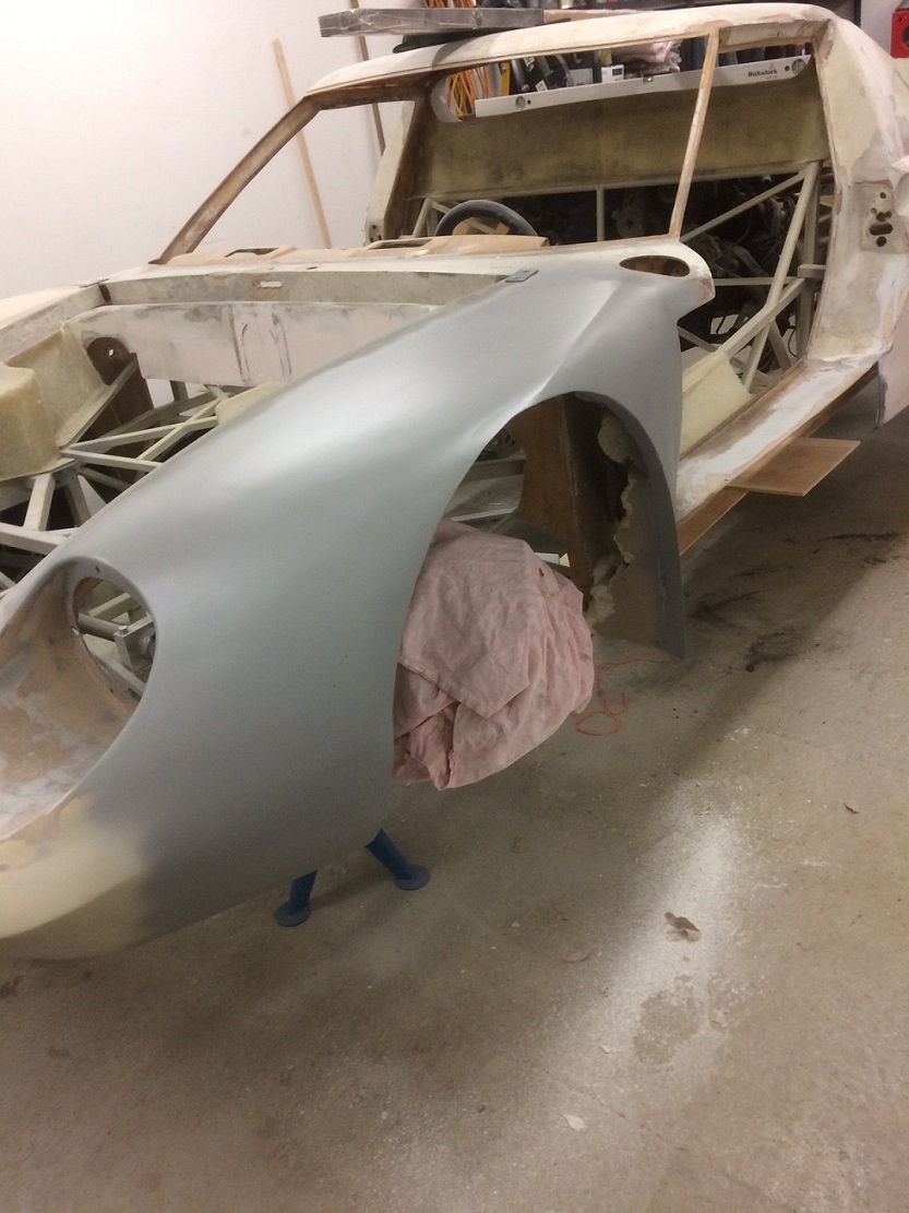

Så här får framskärmen bli. Nu blir det slipning, målning och avgjutning.

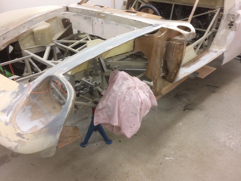

För inspiration till att göra tröskelådan till en snygg bärande del sök på trämarcos

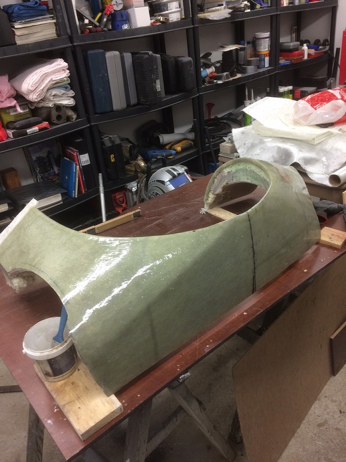

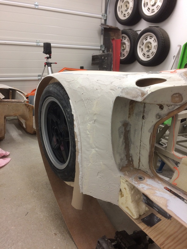

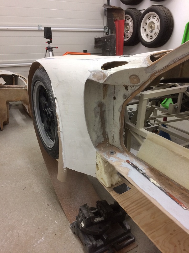

Vi börjar närma oss en avgjutning
Klart jag skall ha en rejäl vingeCat7even wrote:http://www.rory.uk.com/Images/Refurb/Botten%204.jpg

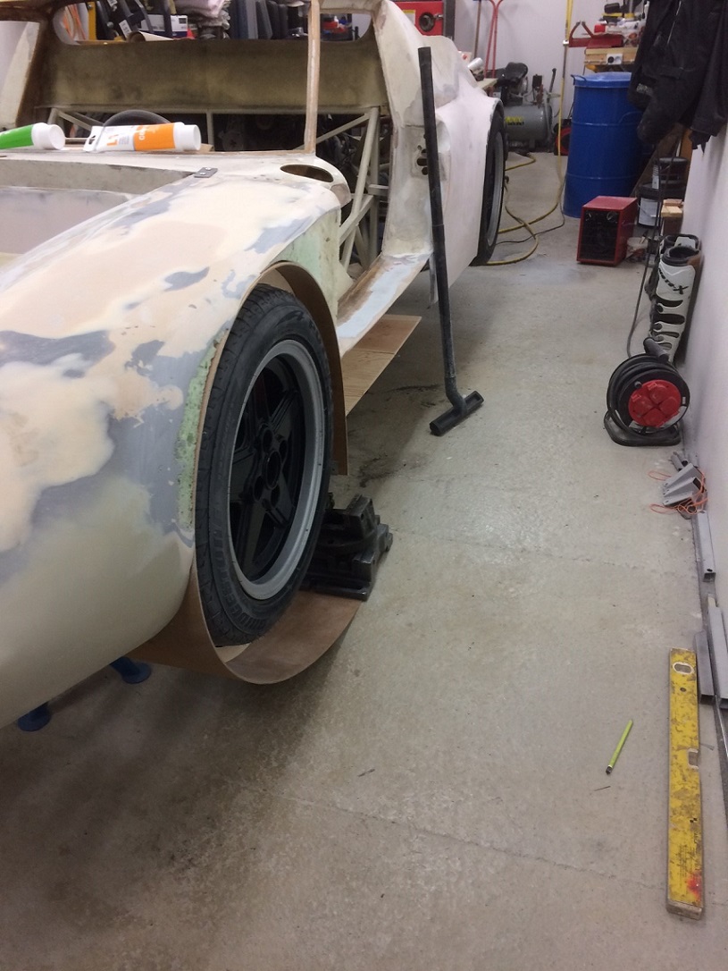

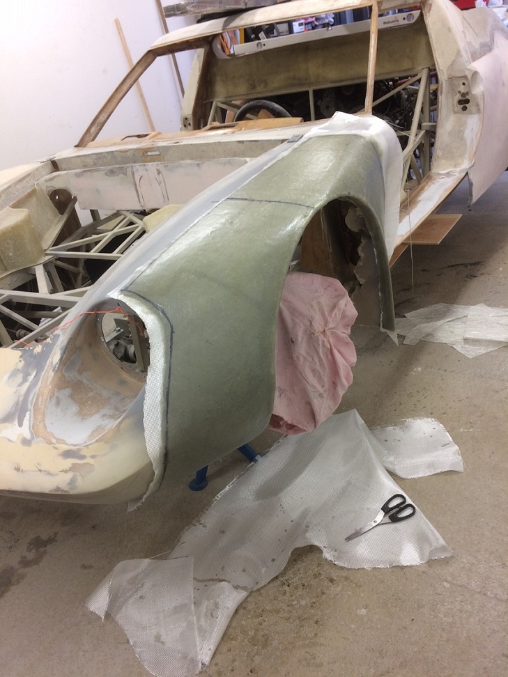

Nu luktar det lite ohälsosamt i garaget..

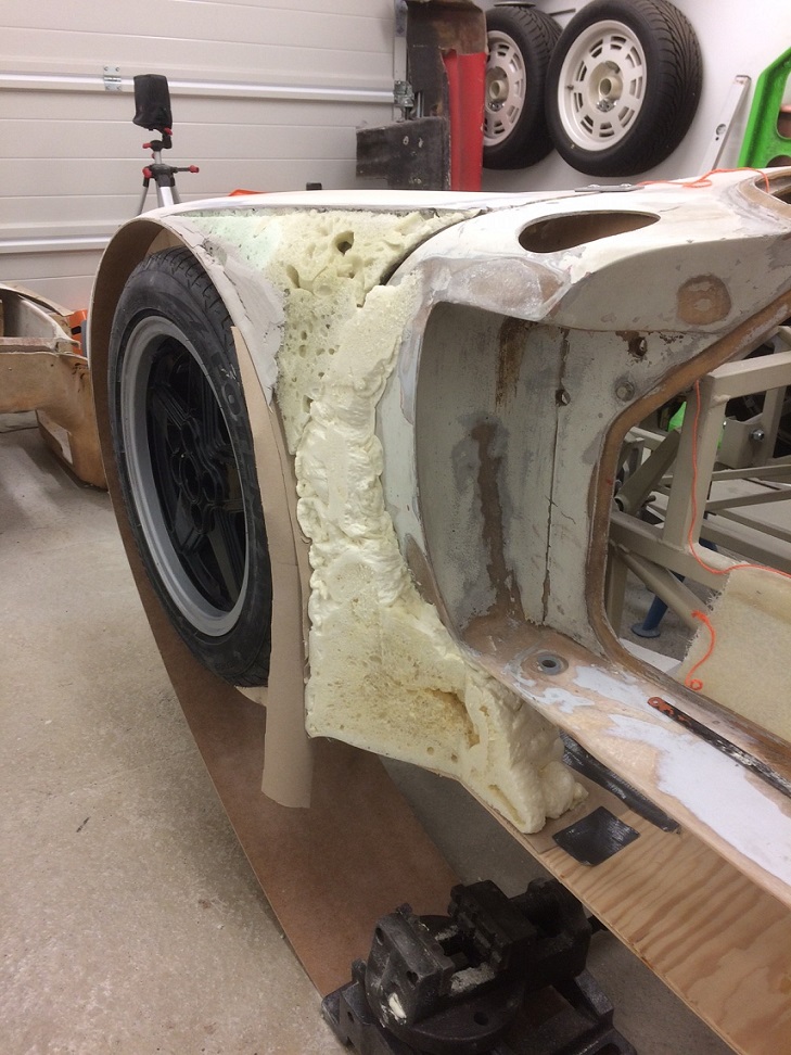

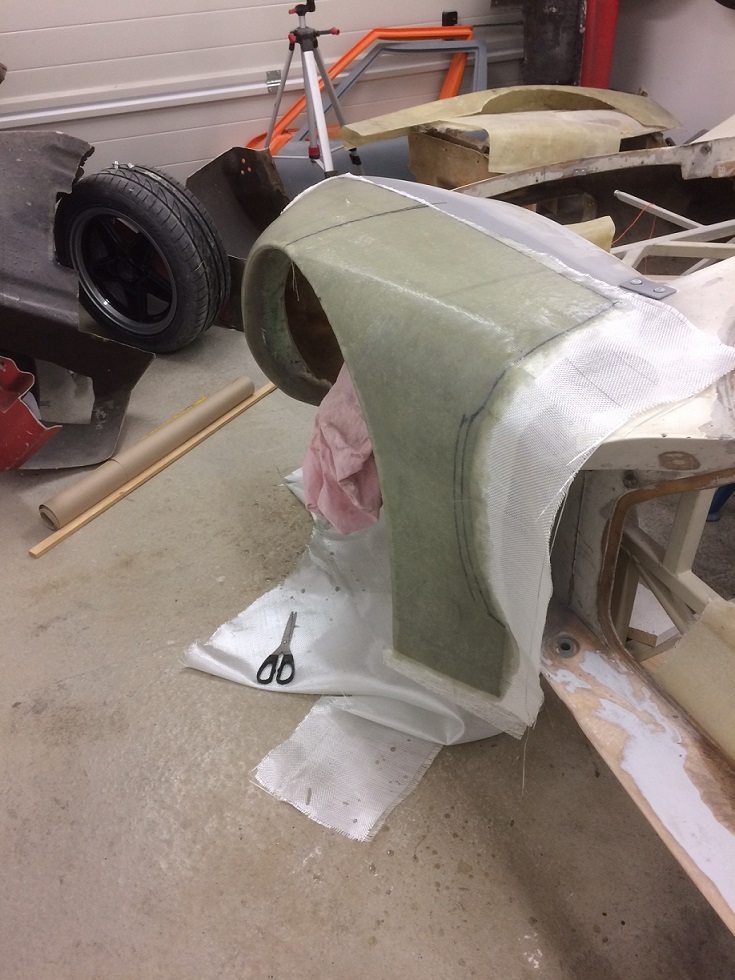

Har nu sågat ut skärmen och skall nu förstärka lite här bakom innan jag plastar dit skärmen
