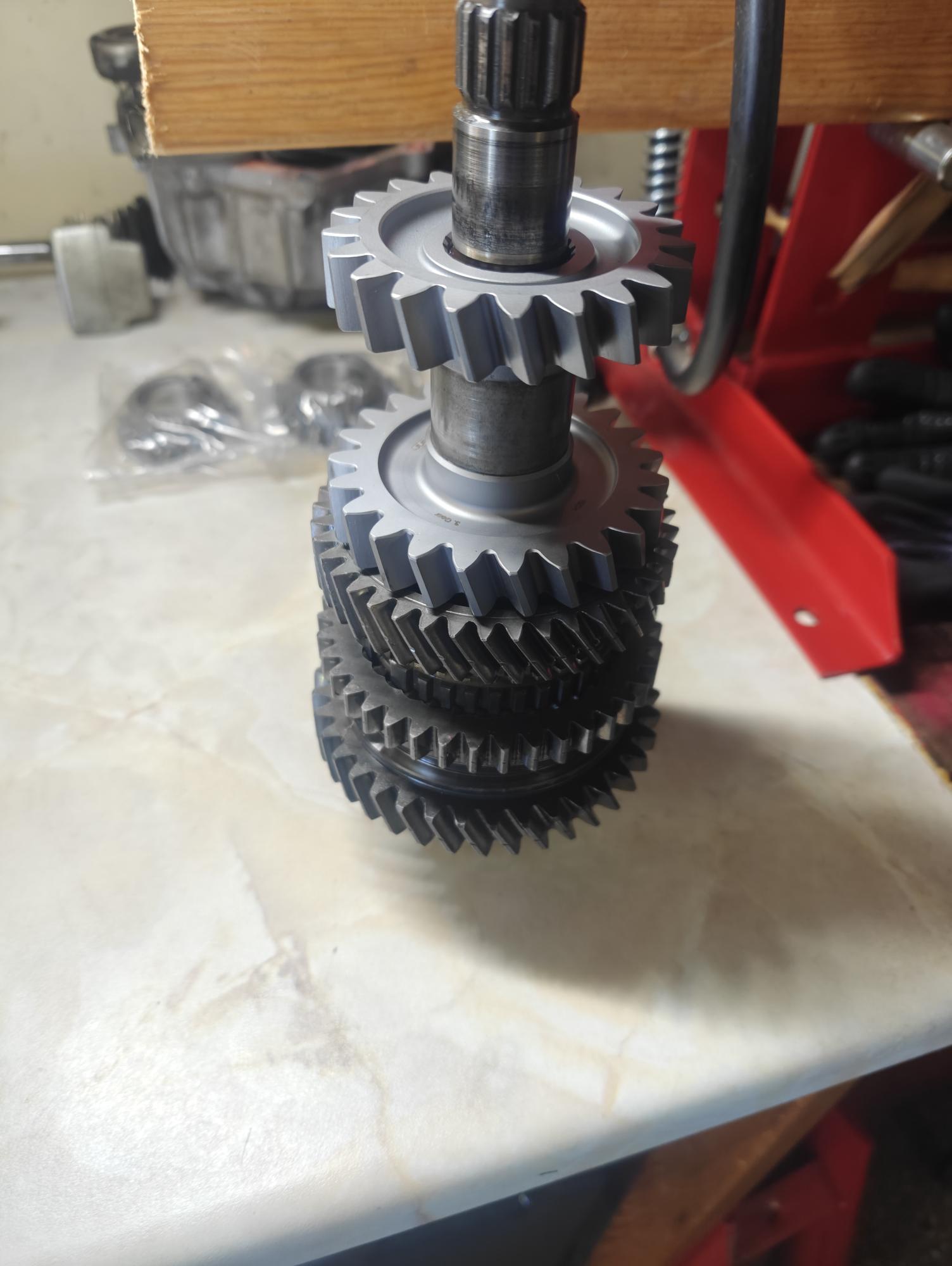

Under sommaren 2024 började jag fundera på vad jag skulle göra med Exigen. Vilka alternativ som fanns. Det var tre huvudsakliga spår. Köpa en begagnad lika dan låda, installera förstärkta kugghjul i den rasade lådan eller köpa en annan typ av växellåda. Att köpa en begagnad låda skulle fortfarande betyda att den skulle måsta rivas för installation av min diffbroms. Installera förstärkta kugghjul på trean och fyrans växel, ett jobb jag skulle kunna göra hemma. Köpa en annan typ av växellåda, typ sekventiell eller liknande, är dyrt.

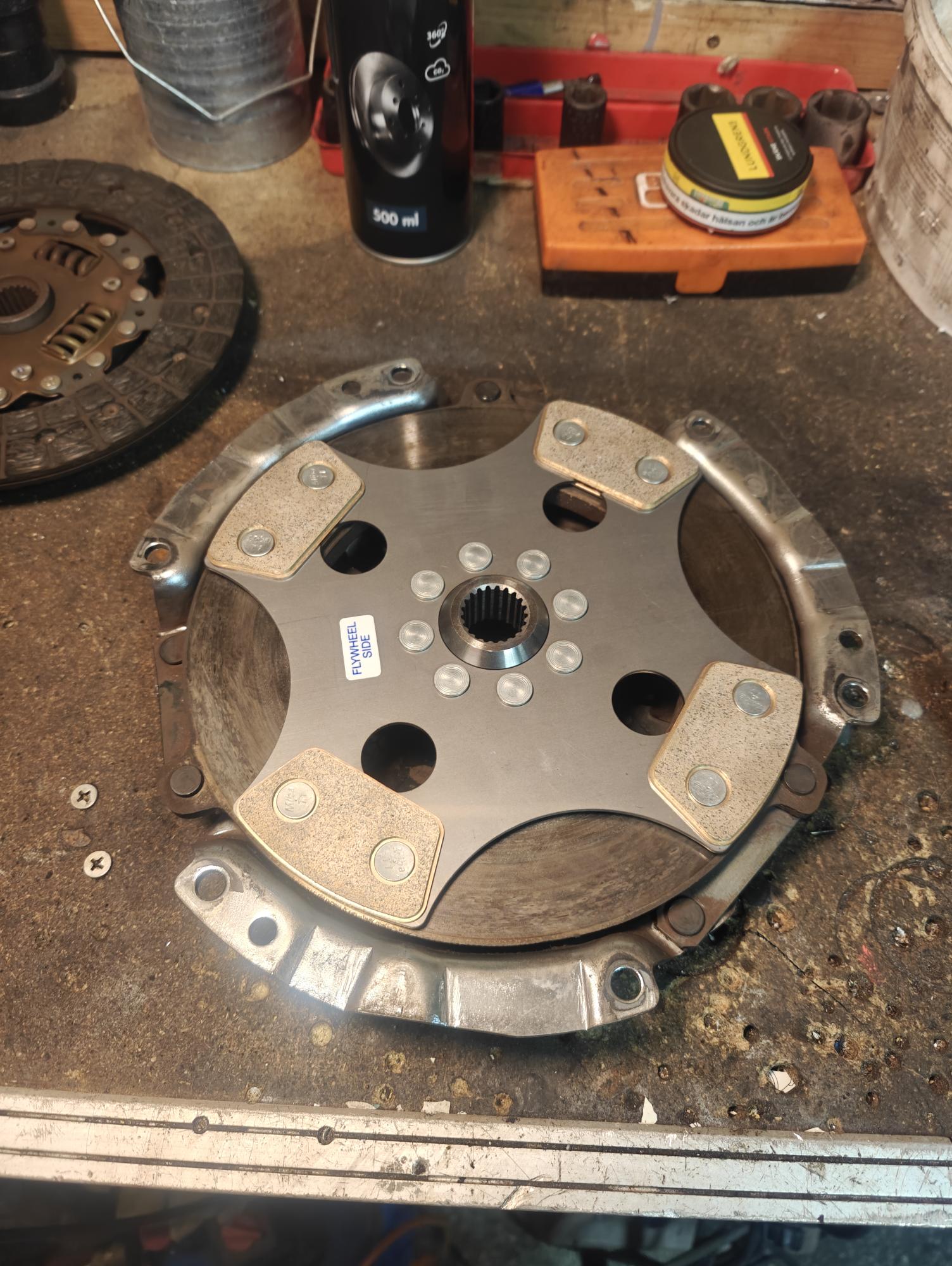

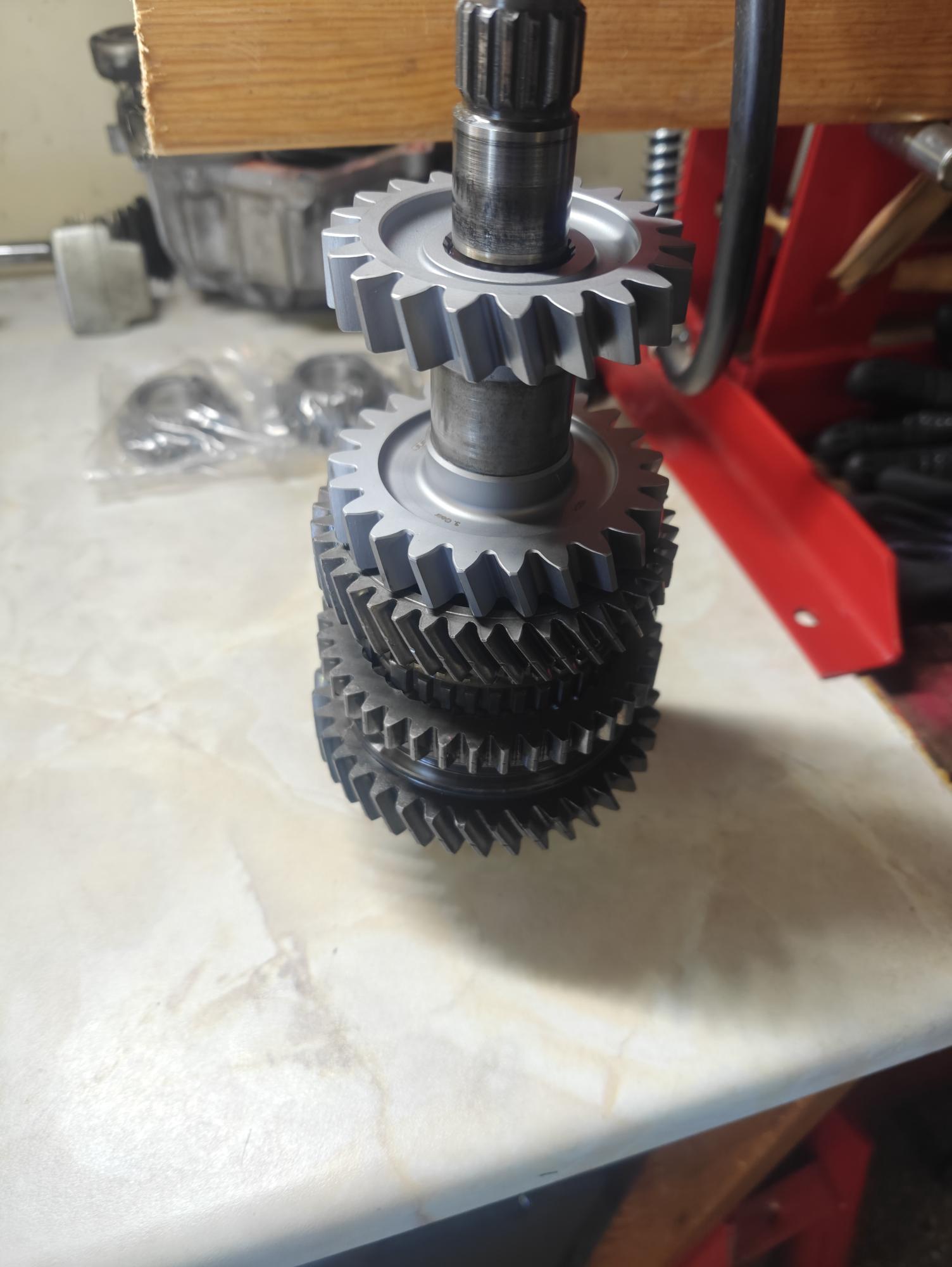

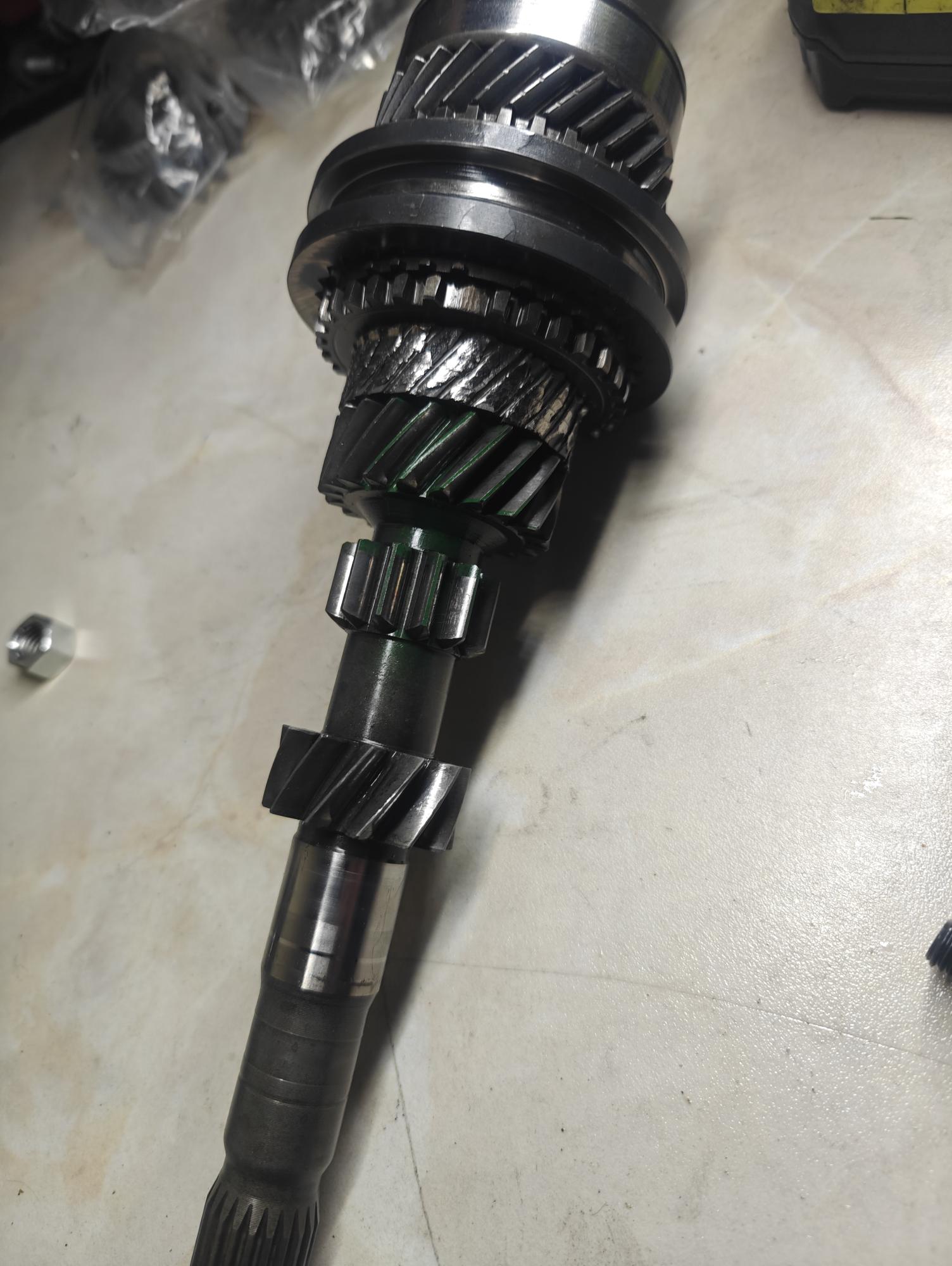

Jag beslöt mig för att gå på spåret med förstärkta kugghjul på trean och fyrans växel. Jag rev ner lådan och beställde delarna. Det visade sig att dom inte passade. Kulmåttet på invändig splines var för stort, gick att för hand montera på axlarnas splines. Dom skal pressas på. Efter samtal med Jubu Performance, som jag köpt kugghjulen av, framkom att Toyota har tre varianter av axlar i dessa lådor, tre olika storlekar på splinesen. Jag hade självklart den minsta och då fungerade inte denna lösning. Suck, där gick luften ur lite och jag stängde garagedörren för 2025.
Efter en del funderande på vad jag skulle göra föll valet på att byta hela innehållet i växellådan till ett DogBox kit. Inte optimalt för en gatbil, men jag kör knappt gata med bilen och dogbox satsen håller för betydligt mer effekt än vad jag har tänkt. Jubu Perfomance var bra att ha och göra med, jag returnerade kugghjulen från tidigare beställning. Skickade ner mitt växellådshus och delar som skulle användas till Österrike. I slutet av hösten kom den nybyggda växellådan hem. Den skall monteras nu till påsk.

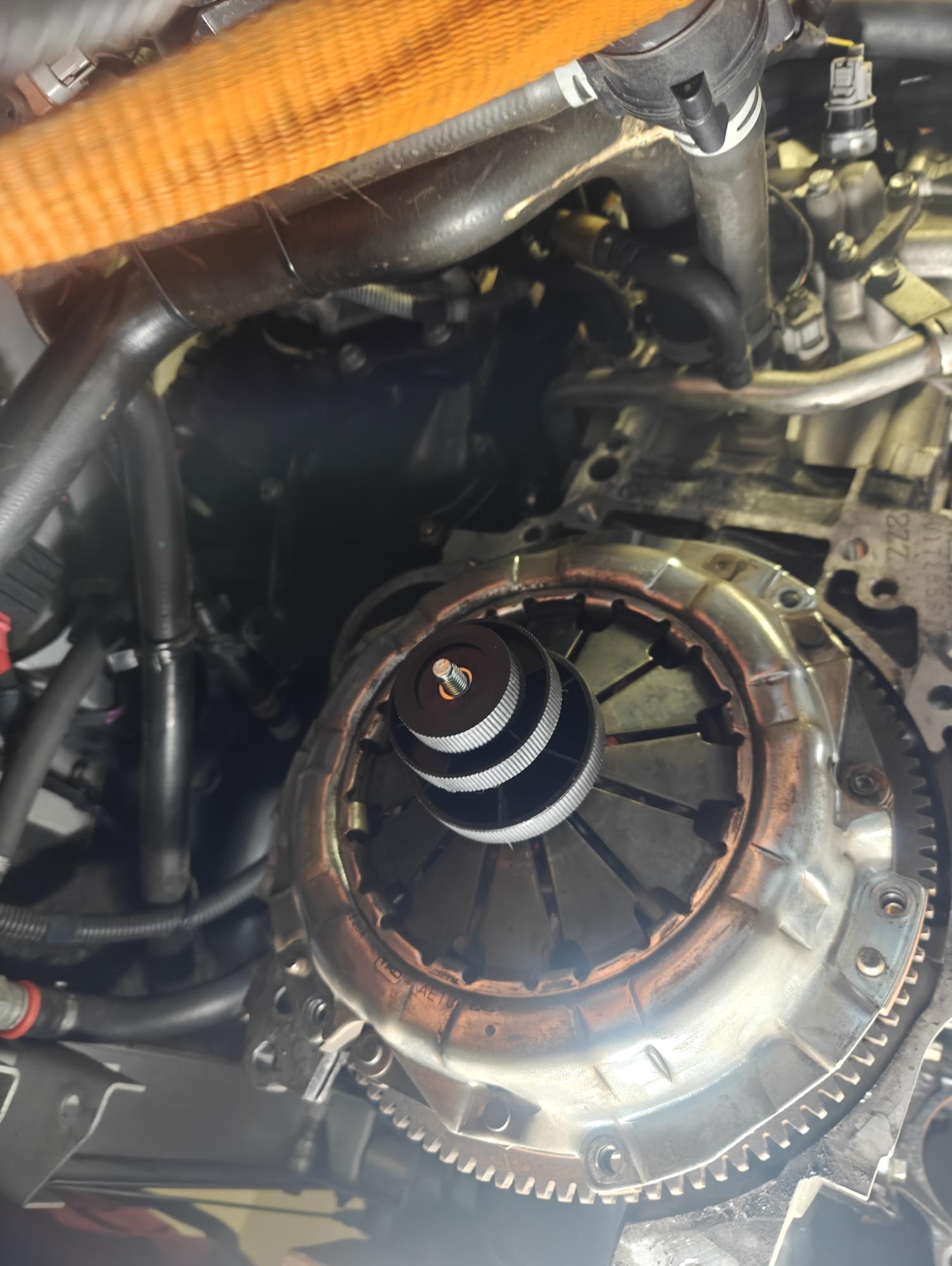

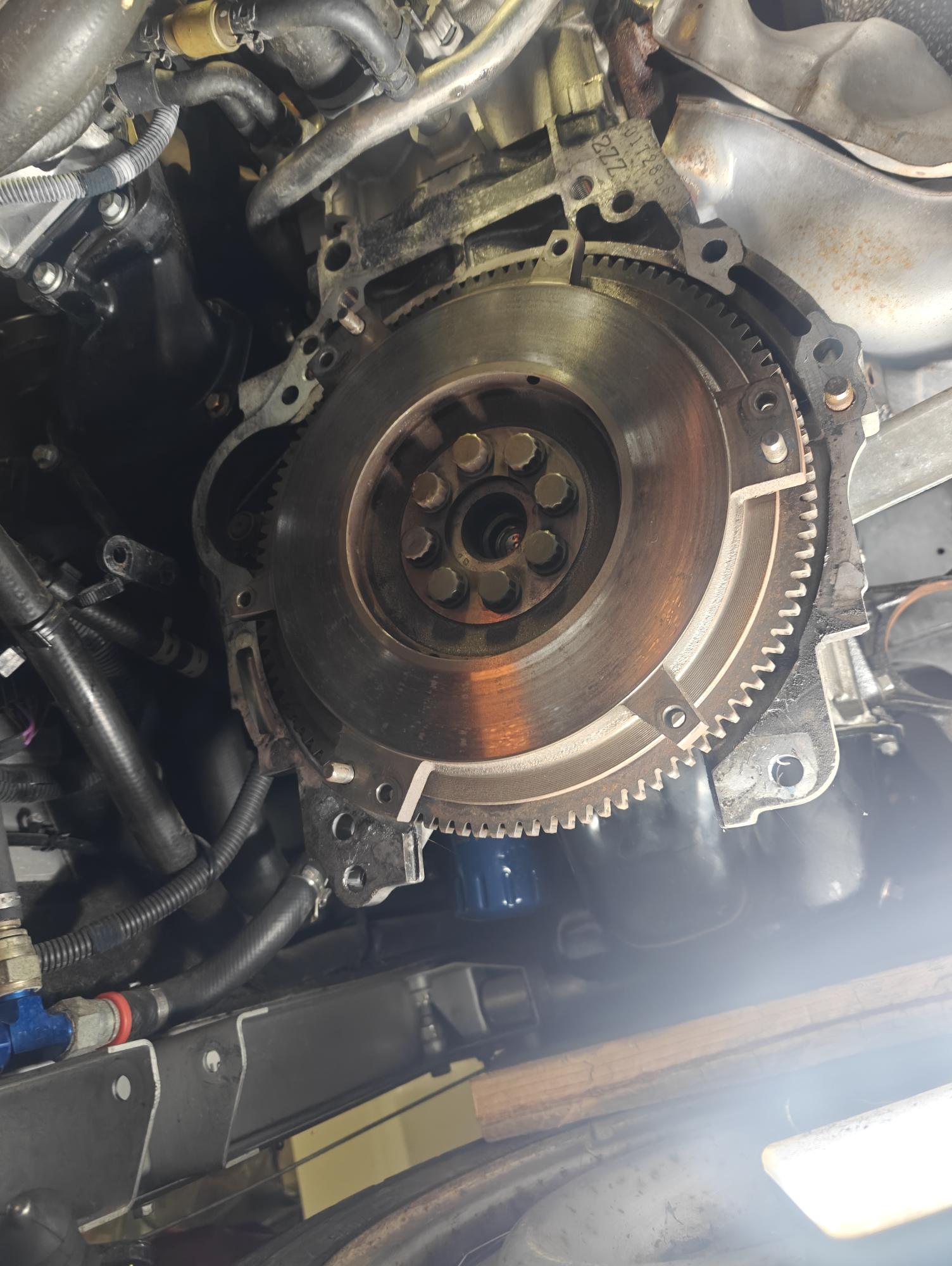

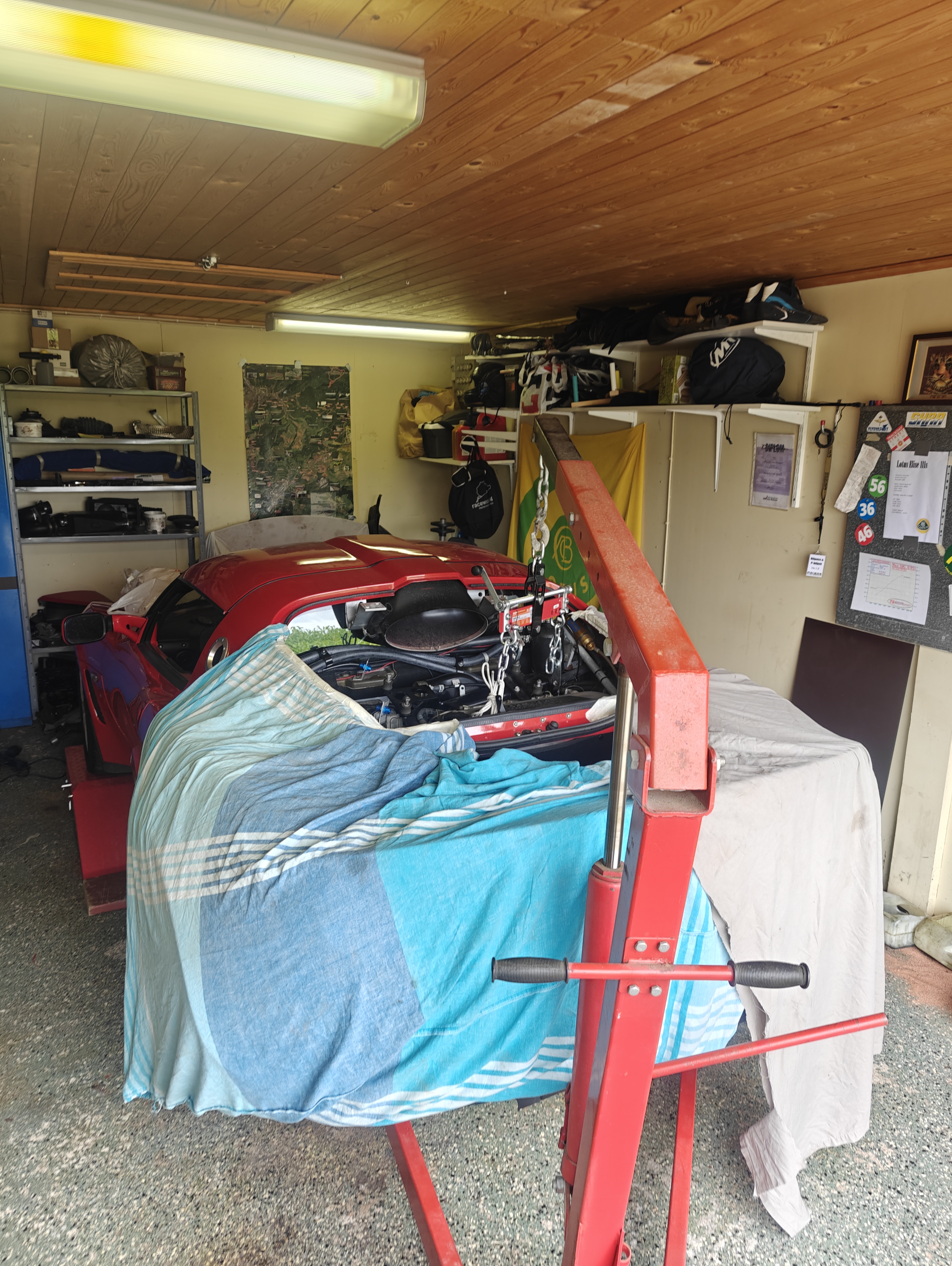

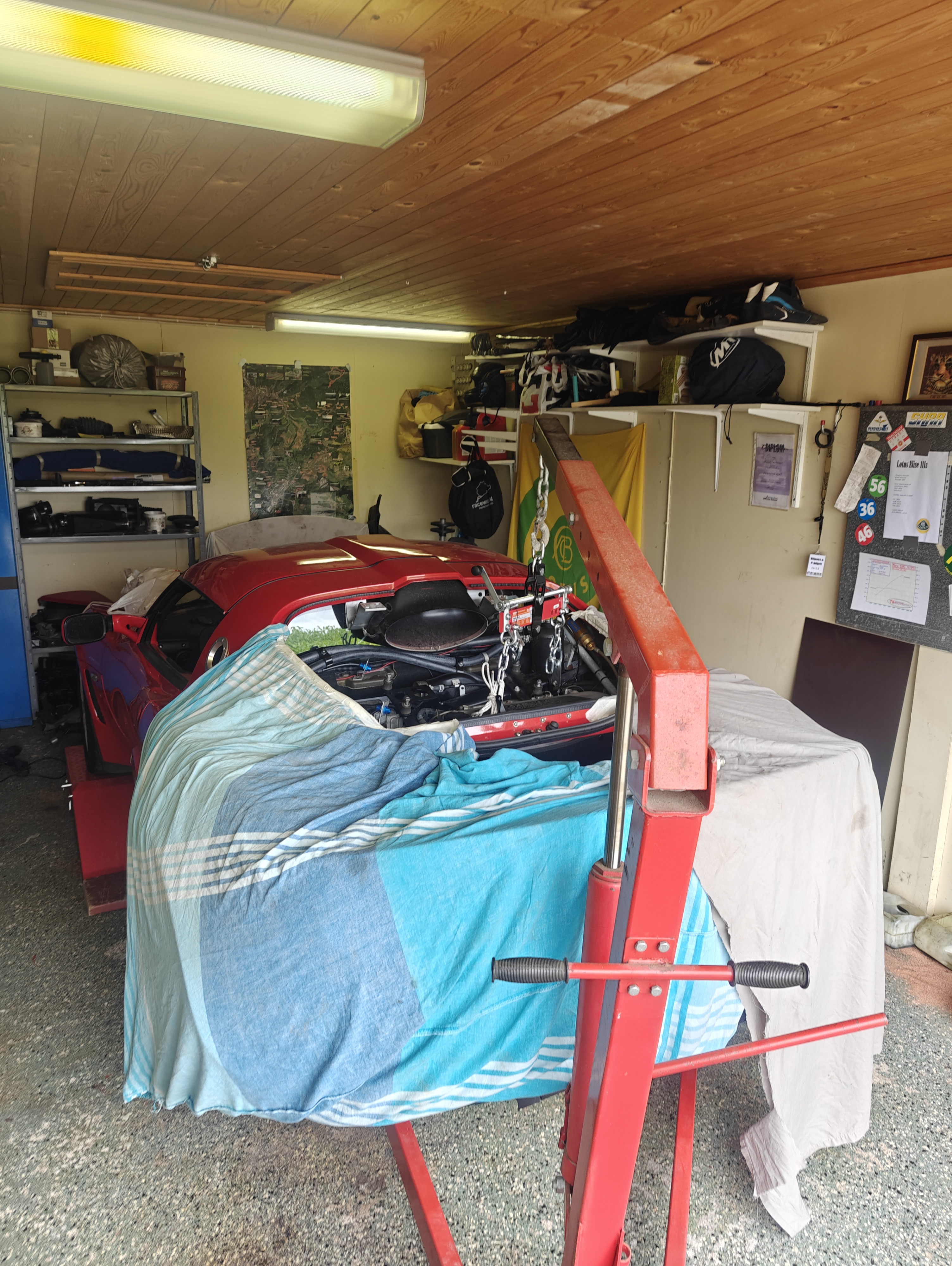

I helgen fick jag tummen ur och satte tillbaka den nybyggda växellådan. Gick rätt smidigt om än trångt och vi behövde vara två personer för att göra det säkert. Nästa gång något likande skall göras kommer jag ta bort bakre karossen, är rätt övertygad om att det skulle förenkla det hela.
