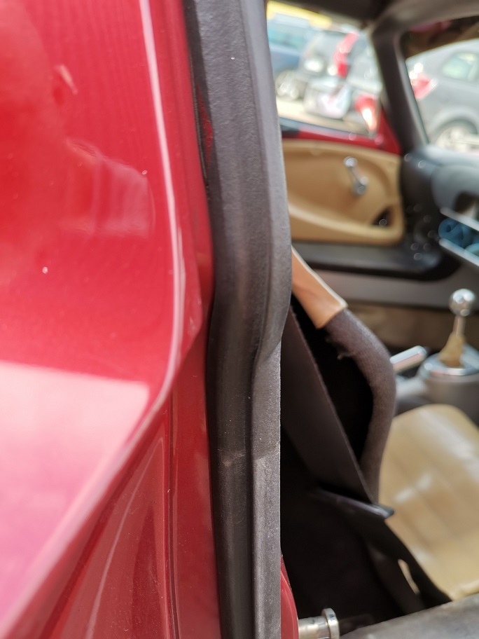

Det sitter en gummibit inne i tätningslisten till dörrarna. I dörröppningens bakkant på bilen, inte i dörren. På min bil har de med tiden glidit ner och sitter nu i olika höjd. Nu till min fråga; är det någon som kan säga mig hur högt upp de ska sitta? Det går nämligen att peta in en pinne eller liknande och trycka upp gummibiten igen. Men jag vet inte hur långt upp. Så alla S2-ägare, var sitter era? Är det likadant på S3 och Exige?

Tittade på min s2:a från -01 igår och kunde inte hitta något som passar in på din beskrivning...
Har antingen aldrig suttit något där alternativt att den glidit ner så den inte syns/känns...
Har du bild?

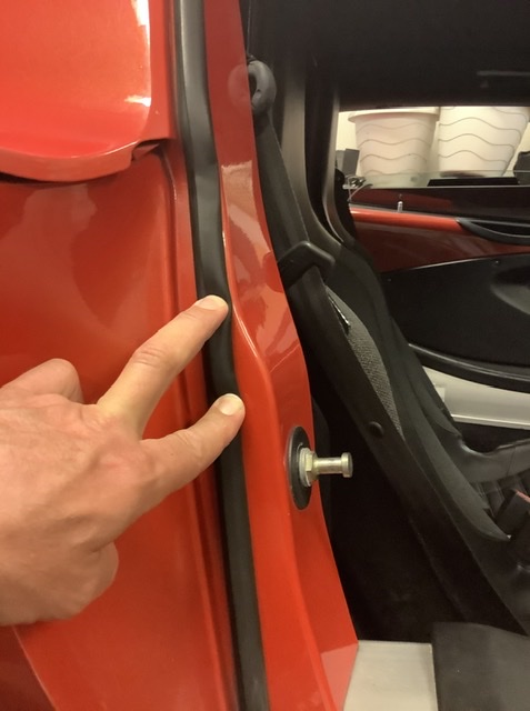

Mina hittade jag i höjd med låset.

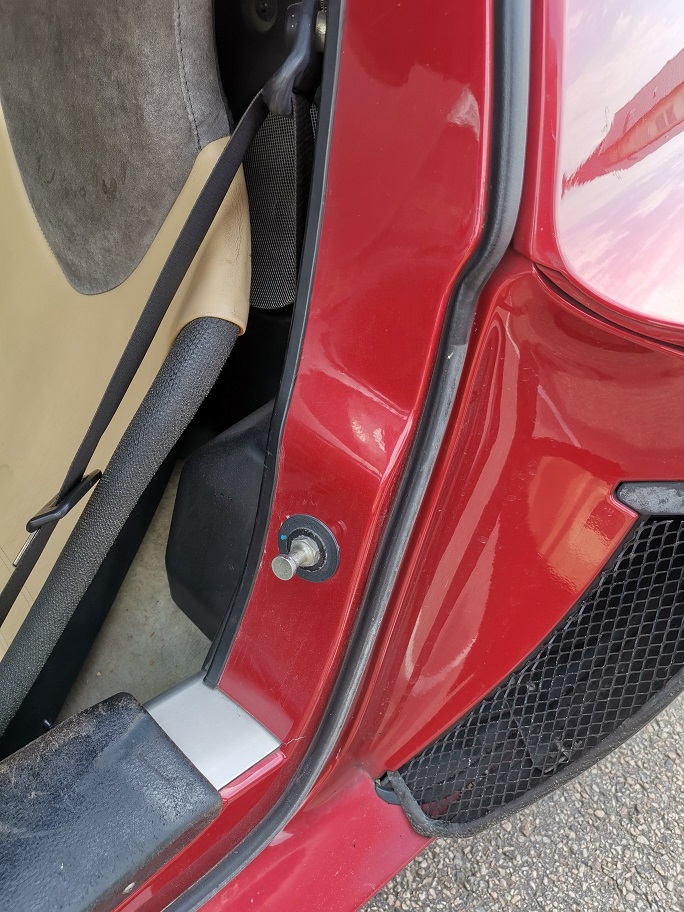

Så här ser det ut vid listen på min Elise S2 från 2001.
Hittar ingen lös gummibit där

Här inne sitter en. Har läst någonstans att de ska sitta vid fönstrets överkant.
Fönstrets nederkant tycker jag verkar bättre då jag har en glipa där.

Under gårdagens Lotuslördag gjorde jag en koll. Det är ju inte statistiskt säkerställt men ändå.
Gummibit sitter på Elise s2, s3 och Exige s2. Både äldre och nyare än min 07:a. Men inte på alla. En del saknar den. På en bil var den ca 12 cm lång, på min ca 3 cm.
Kan det vara så att det monteras efter manuell bedömning? För att få fönstret tätt?

Det är nog en individuell åtgärd för att få dörren tät. Det knepet används frekvent i bilindustrin, dvs att stoppa in en skumgummibit inuti tätningslisten för att få den styvare i ett visst parti.

Då får man se efter var den gör bäst nytta alltså.
