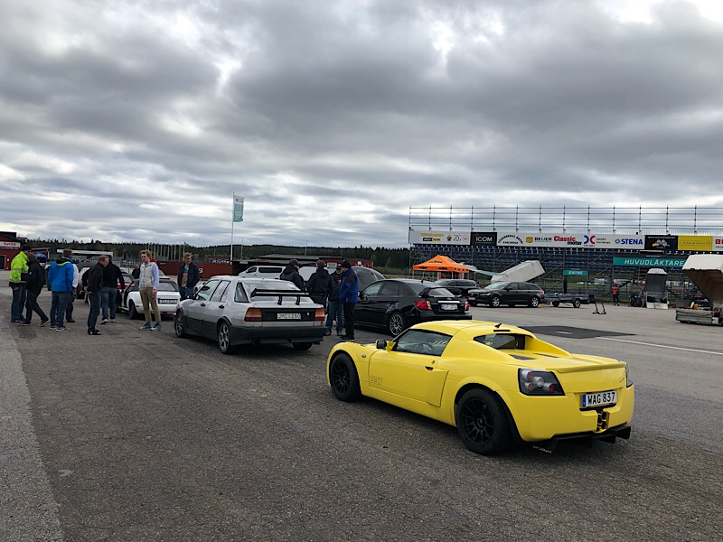

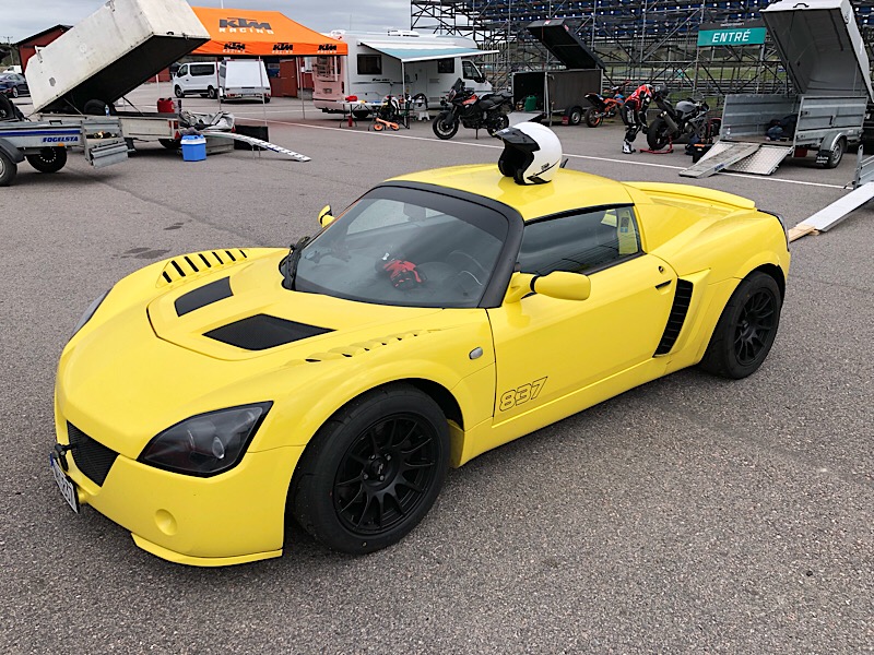

Hej vänner,
Trist att jag såg era inlägg först nu. Det gick kanon bra och jag börjar få förtroende för bilen. Den är mycket snäll körd och jag åkte hem mycket nöjd.
Nya hjulen passat bilen bra och ger bra med vrid samt att Nangkang AR1 däcken upplevdes som mycket neutralt och förutsebara. Bästa modden var att kunna stänga av den kassa ABSen på bilen. Vilken jäxxa bromsprestanda det går att krama ur bilen med lite mod och förarinsats.
Trist med samlade stenskott dock. Nu får det bli så men det kommer krävas en omlackering av front och sidoluftintag efter några bandagar och sen lär det bli stenskottskyddsfilm på fronten med. Växellådan tryckte ut olja ur ventilationen. Ska förlänga denna med en slangbit och catch tank eller öppet filter inför nästa körning.
Nu är jag bra sugen på nästa tillfälle... det kanske blir värd resan till Kinnekulle trots allt.

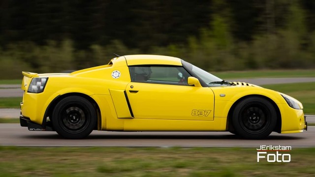

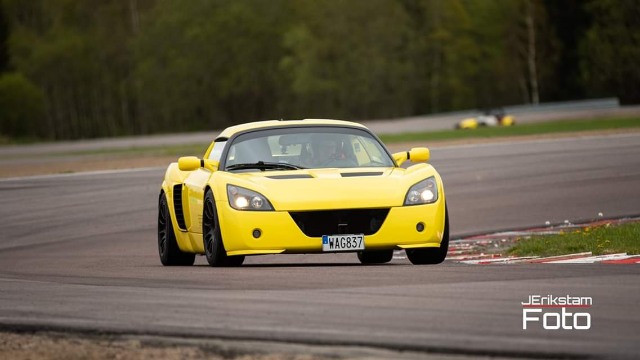

Fick två bilder av körningen idag... tack till fotografen!
