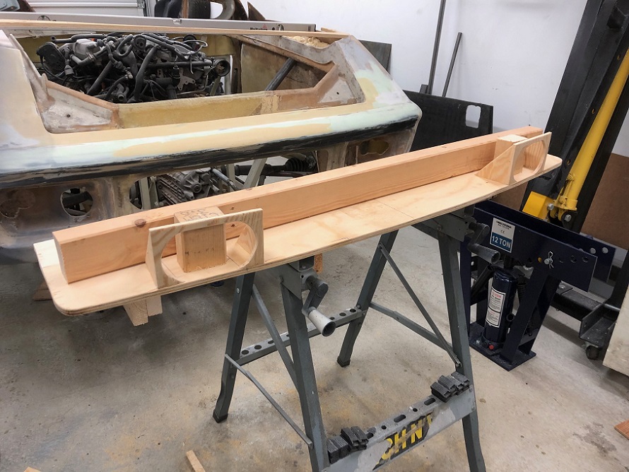

Funderar lite på placeringen av hålen till avgasrören.......

Lite snickeri..............

Från aerodynamisk synpunkt så hade nog en diffusor varit bättre. Blir inte det där mer som en luftbroms?
Nu är du negativ Olle, kvittar väl när man sladdar runt korvkiosken i byn?oodsell wrote:Från aerodynamisk synpunkt så hade nog en diffusor varit bättre. Blir inte det där mer som en luftbroms?
Hela undersidan av chassiet skall kläs med alu-plåtar även här bak skall det "kläs in" och jag har ca 10cm höjdmässigt kvar ner till den höjden så jag klurar nu på en diffusor att utjämna den nivå skillnaden (var detta en bra beskrivning???? )
Sen är det ju positivt att man alltid kan ta fram sågen och skära bort allt om det inte blir bra och börja om från början igen
