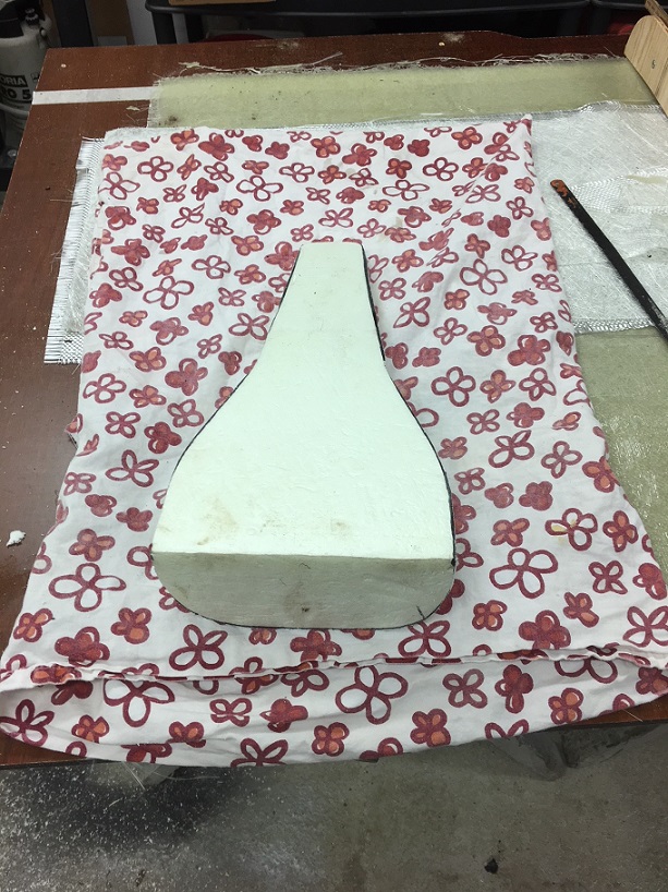

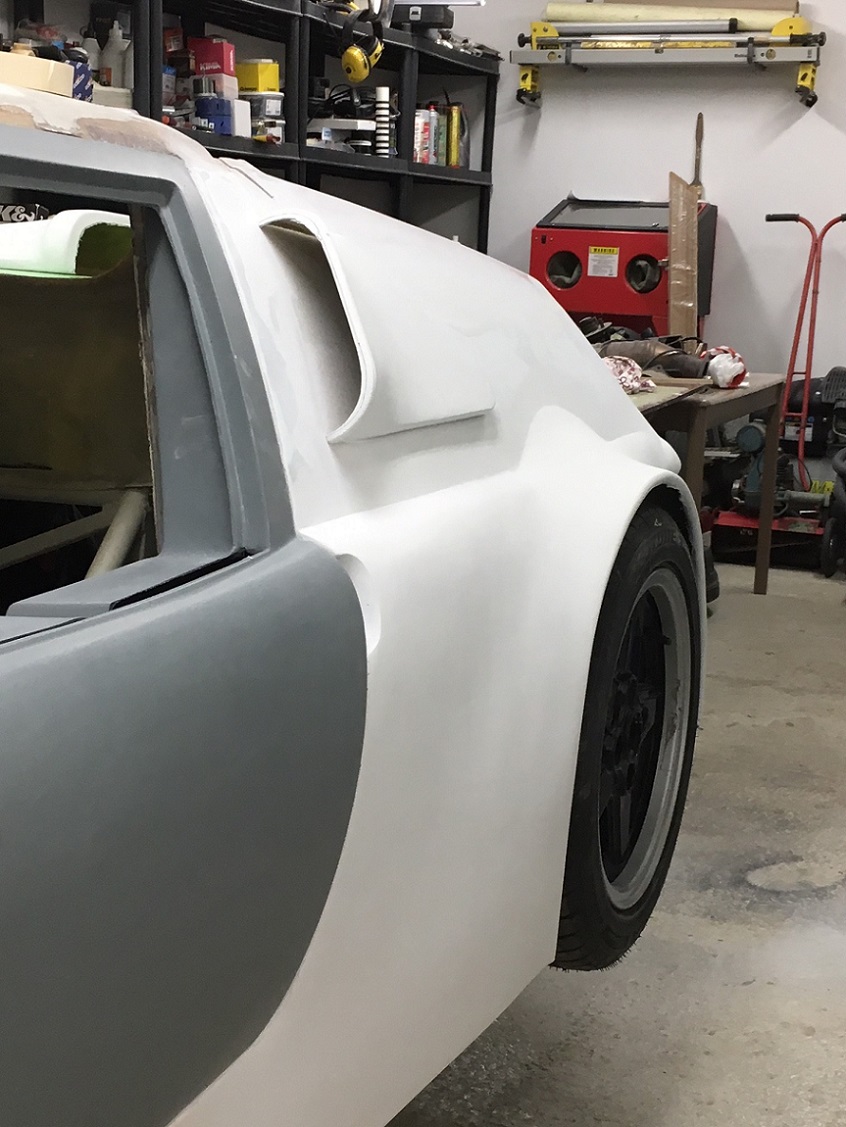

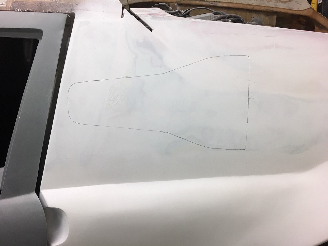

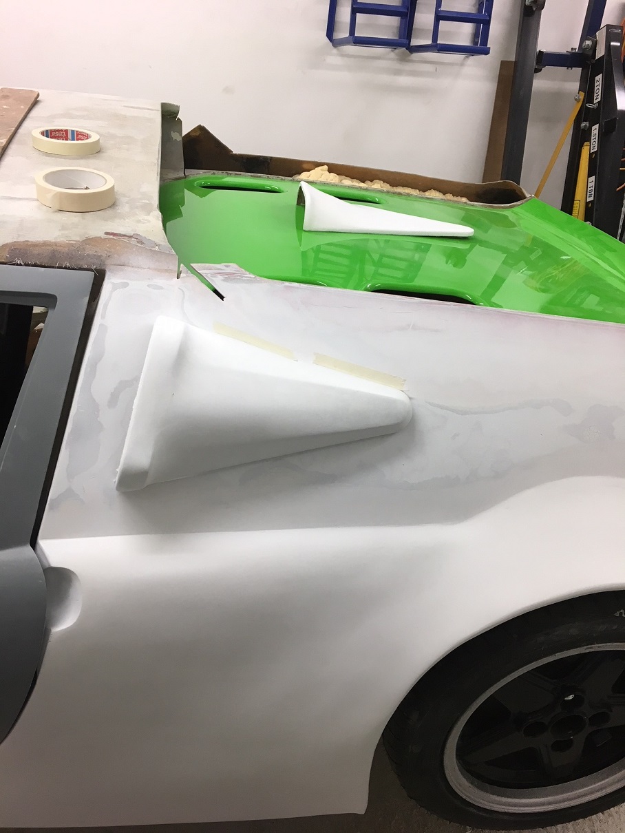

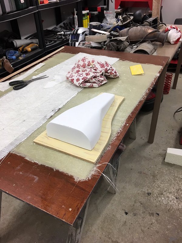

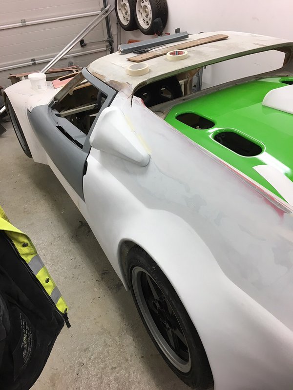

Inte lätt med design!!! Har nu gjort två förslag på "Side Scoop"
Har ni några tips och ideér på vad som kan bli bra?
Har fått för mig att jag vill ha utvändiga intag men kanske även får överväga detta med NACA Duct
Förslag 1
Förslag 1
Lotus Turbo Esprit -83
Lotus Esprit SE -92
Lotus Esprit SE -92

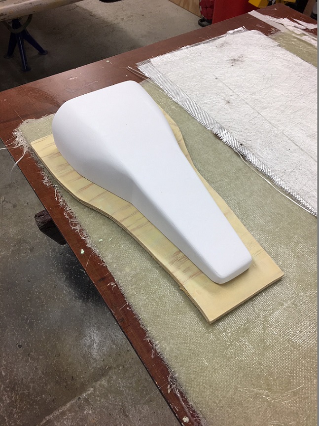

och förslag 2
Lotus Esprit SE -92
Lotus Esprit SE -92
- oodsell
- Ordförande i Lotusklubben
- Posts: 1396
- Location: Särö
Nej, inget av förslagen ser riktigt bra ut tycker jag. Jag skulle nog prova naca-duct istället (om det finns plats på insidan).

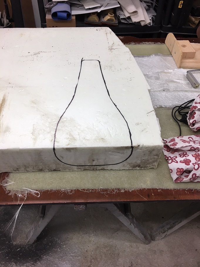

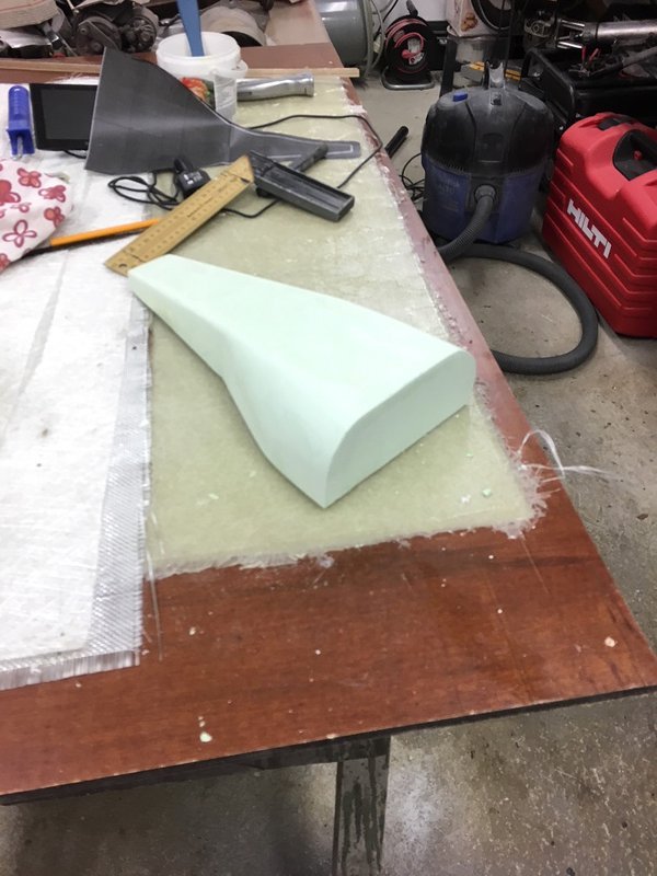

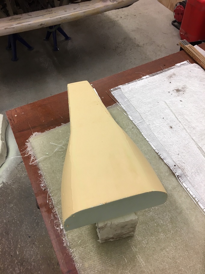

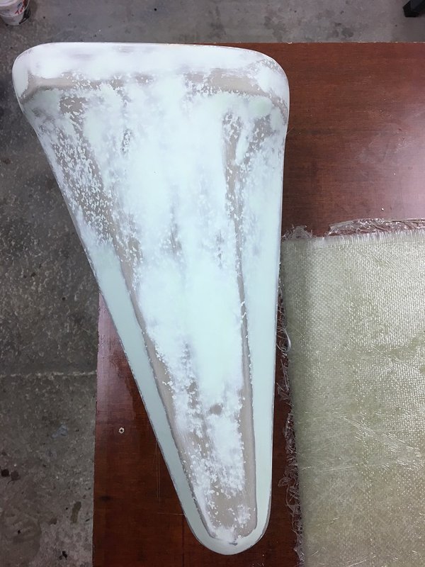

Trägen vinner, provar att göra en Naca duct "plugg"

Har du googlat på NACA duct? Det finns massor med skisser och dimensioner. Den ska väl i stort sett vara flush med karossytan där den börjar.
- Posts: 3658
Det ser inte ut som om du är lat men det finns färdiga om du inte vill tillverka själv.
Exempel: http://race.parts/Catalogue/Cooling/Duc ... NACA-Ducts
Själv är bästa drängNillet wrote:Det ser inte ut som om du är lat men det finns färdiga om du inte vill tillverka själv.

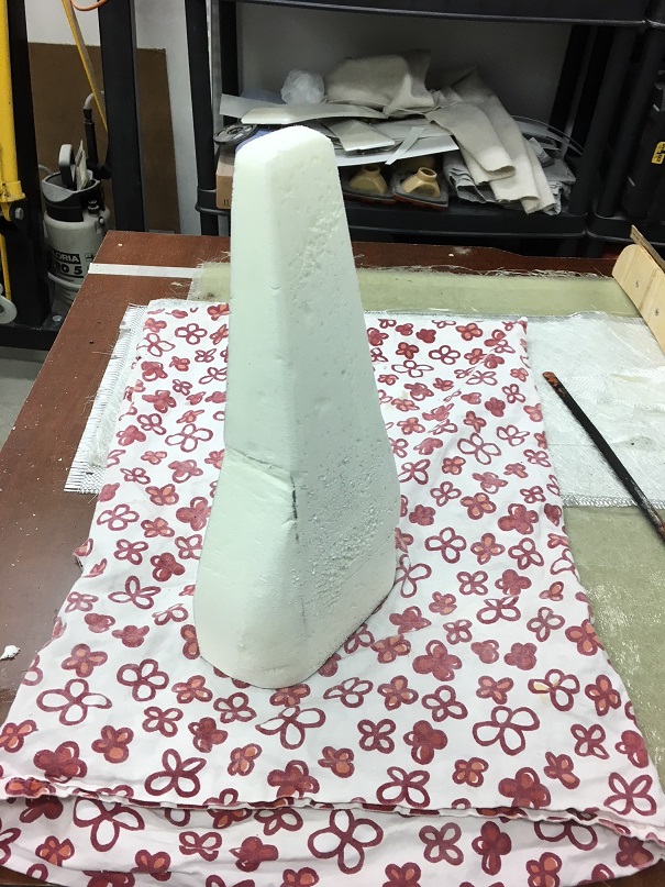

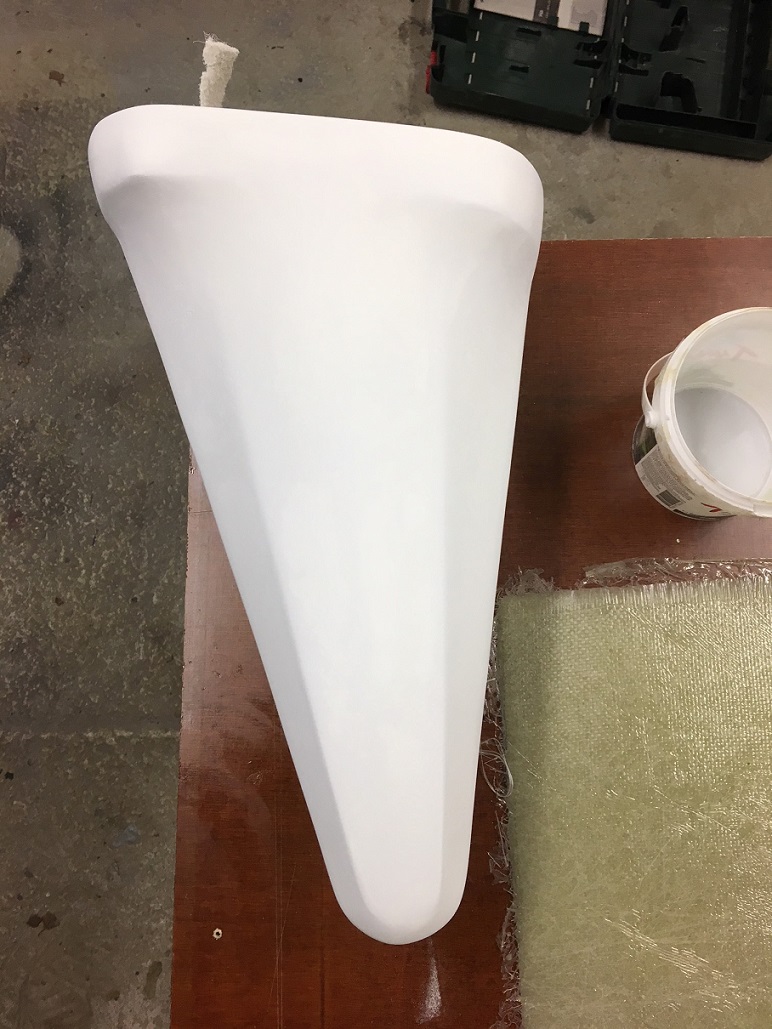

Slipa, spackla, slipas osv..........

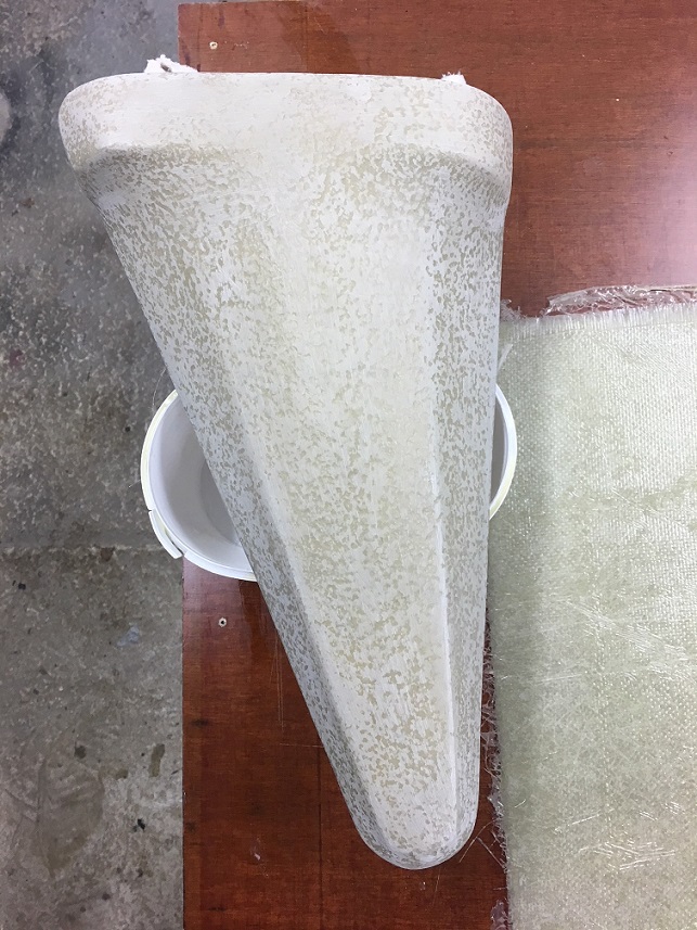

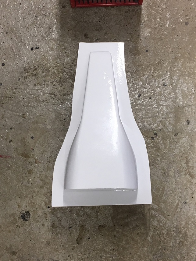

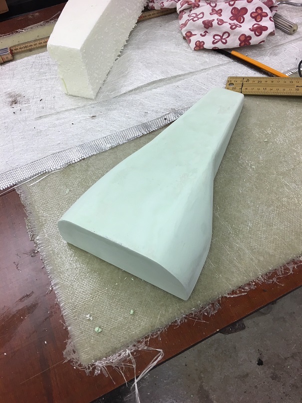

Då har jag snart gjort en "plugg" att gjuta av, spännande att se om den håller, skulle ju behöva använda den 2ggr.

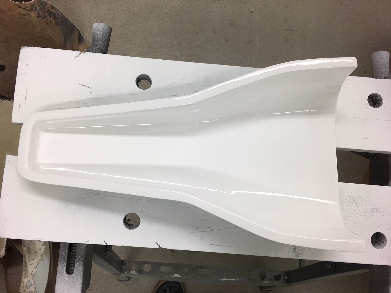

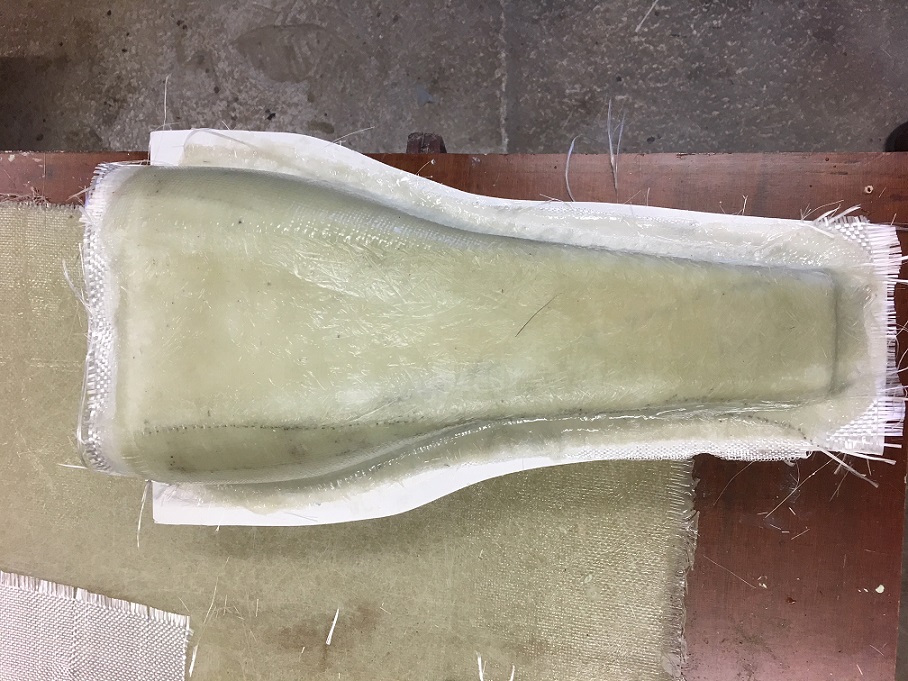

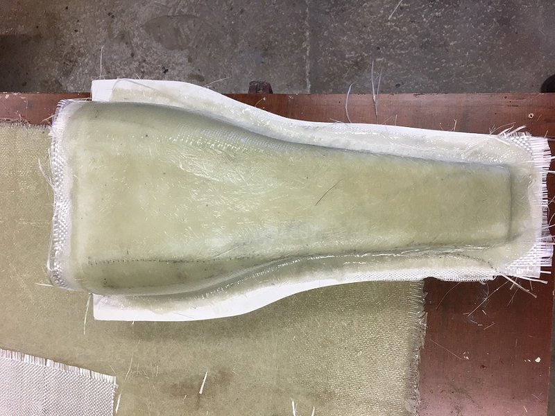

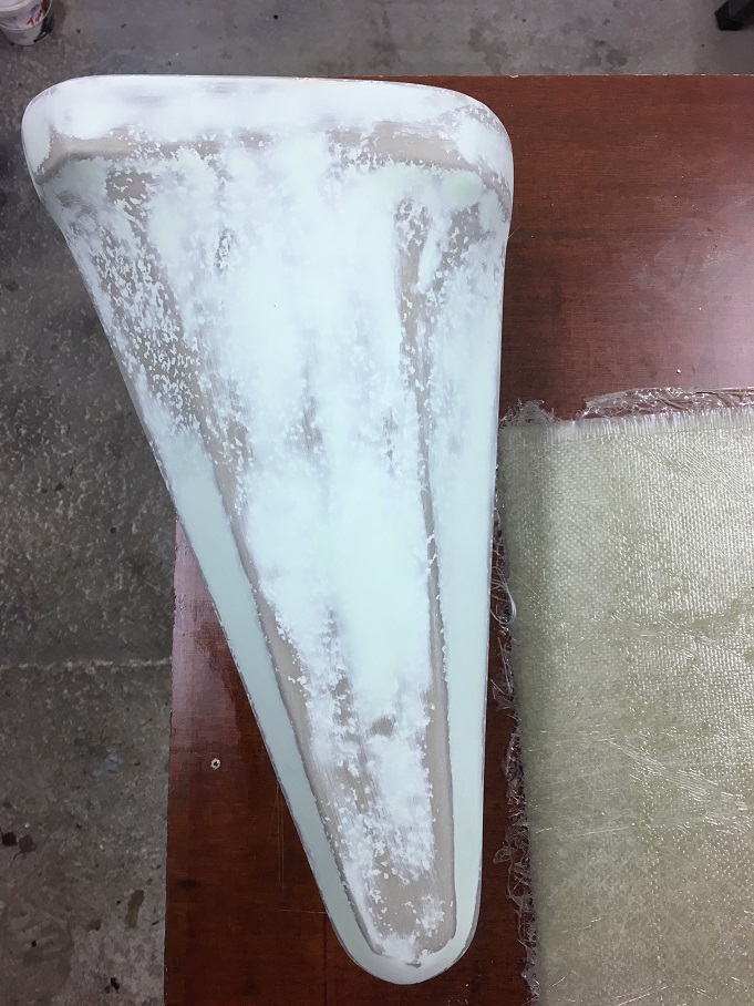

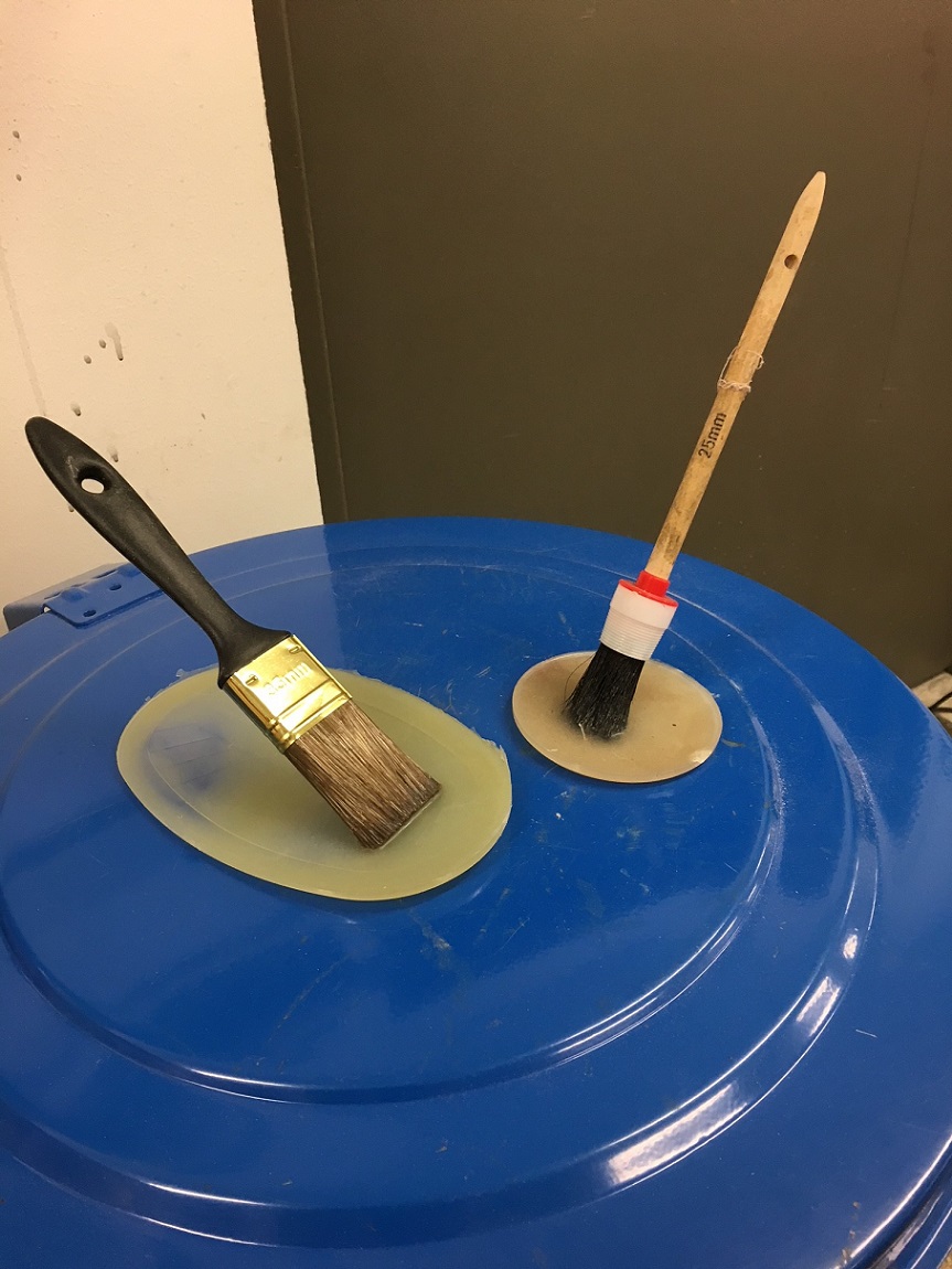

Vax, gelcoat och lite polyester/glasfiber, vi får se hur det går............

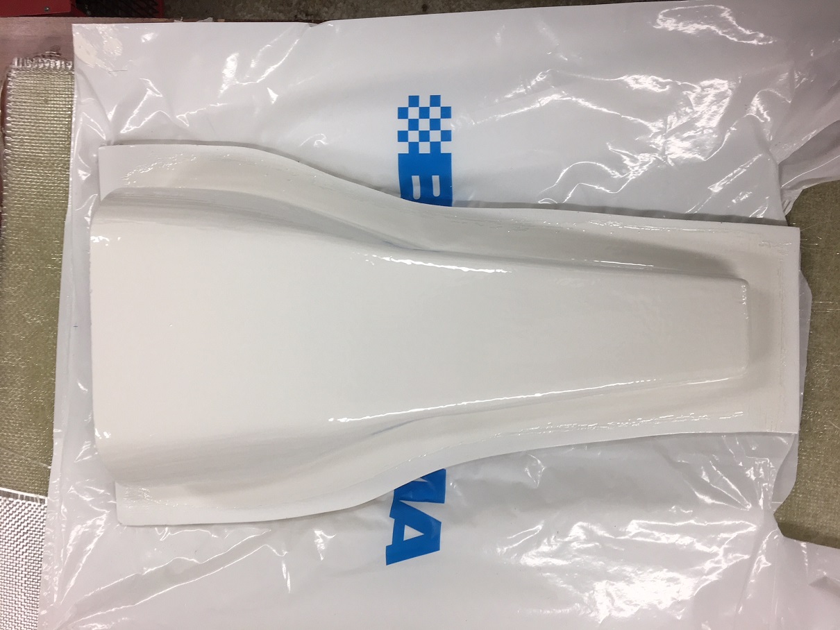

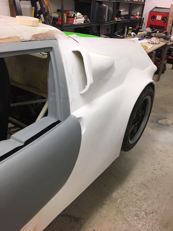

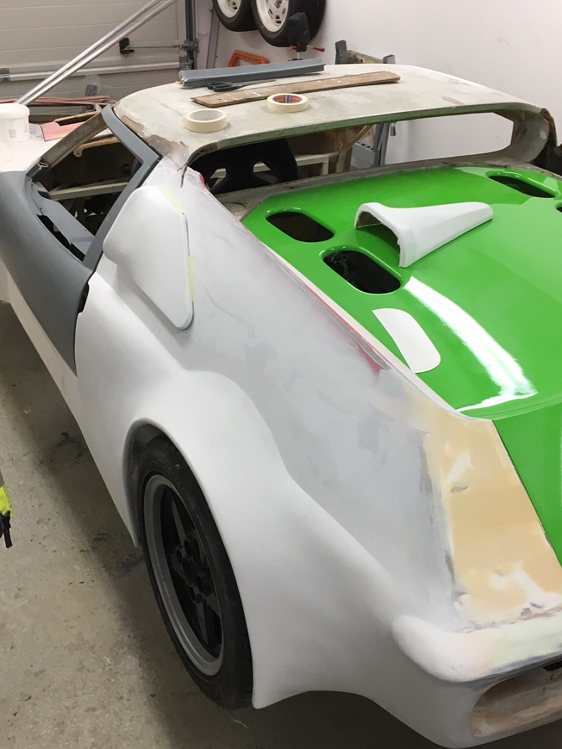

Då är min version en NACA Duct klar, tycker ni jag skall ta hål för den?
Lotus Esprit SE -92
Lotus Esprit SE -92
Det tror jag blir bra, så gör hål.
Då gör jag det Kalle :-)TCKalle wrote:Det tror jag blir bra, så gör hål.
