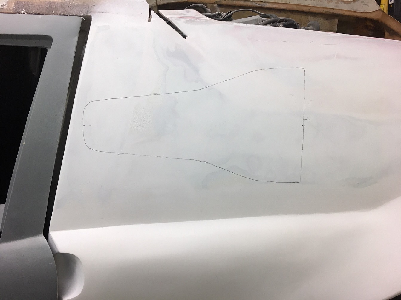

Då är min version en NACA Duct klar, tycker ni jag skall ta hål för den?

Post by TCKalle »
Det tror jag blir bra, så gör hål.

Post by Larsson »
TCKalle wrote:Det tror jag blir bra, så gör hål.
Då gör jag det Kalle :-)
