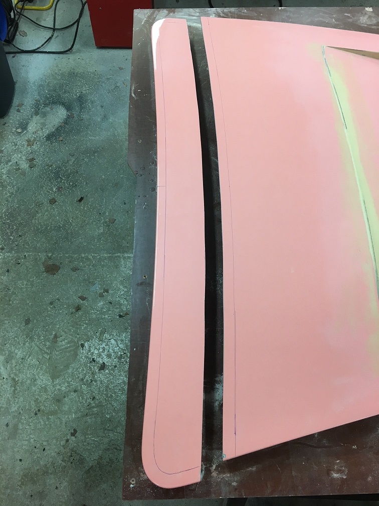

Skall försöka få till en gavel i bak kanten på huven

Gavel i bakkant på plats
