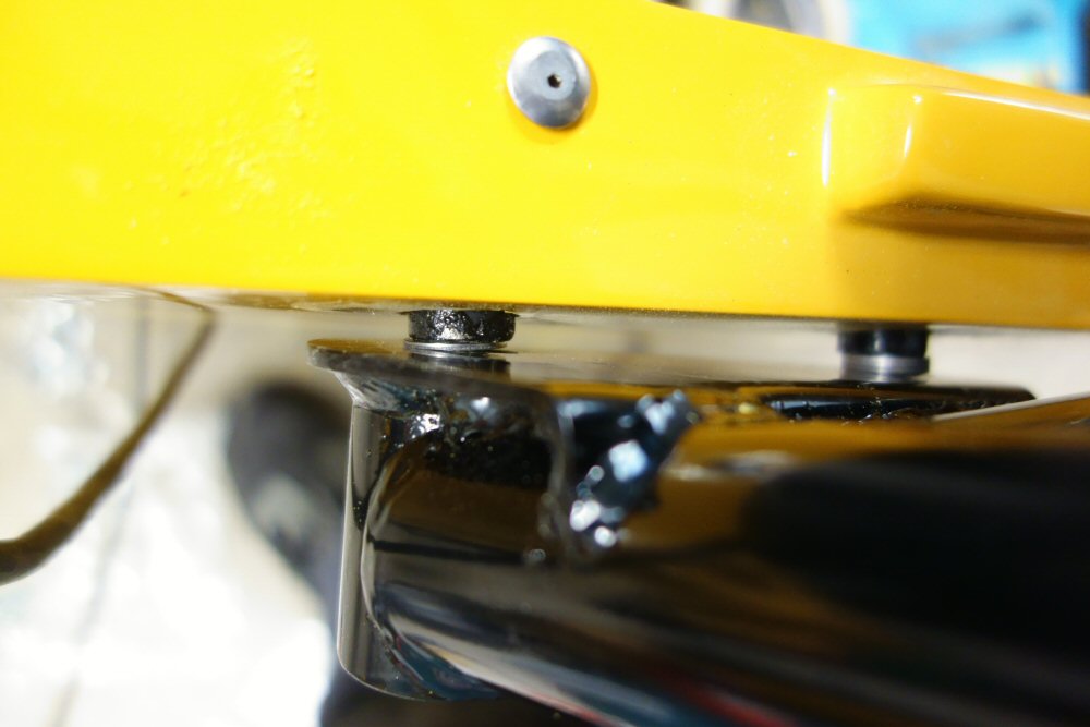

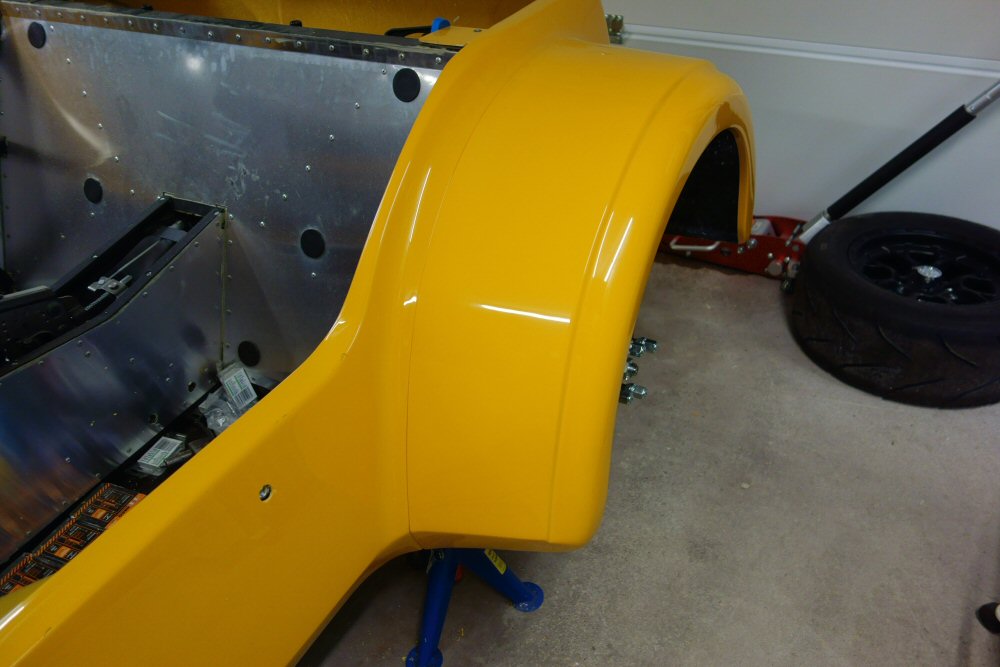

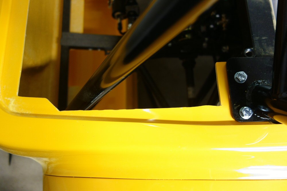

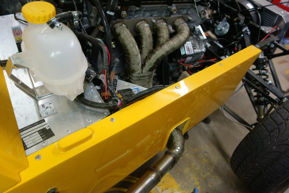

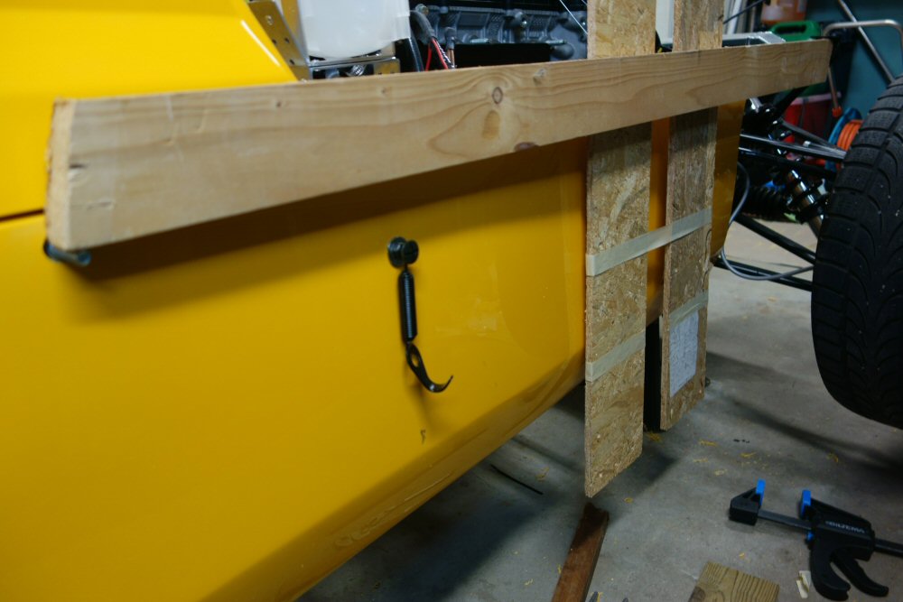

Karossen är inpassad och fastnitad.
Bakskärmarna monterade.

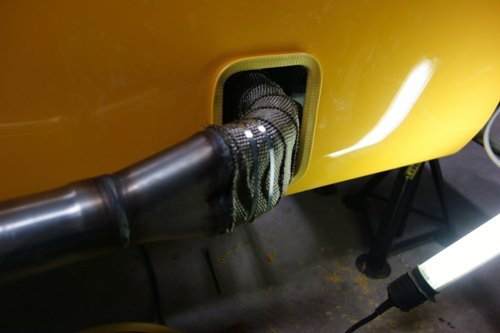

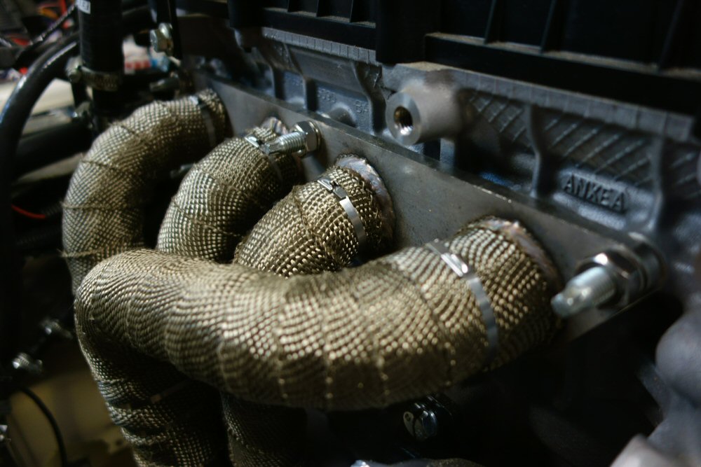

Hål för grenrör fixat med min mall.
Hål för burinfästningar fixade.
Ser ut som på Morganfabriken :-D
Re: Westfield SEIW -17
Det är bara att börja med fabriksturer.  :up: :-D

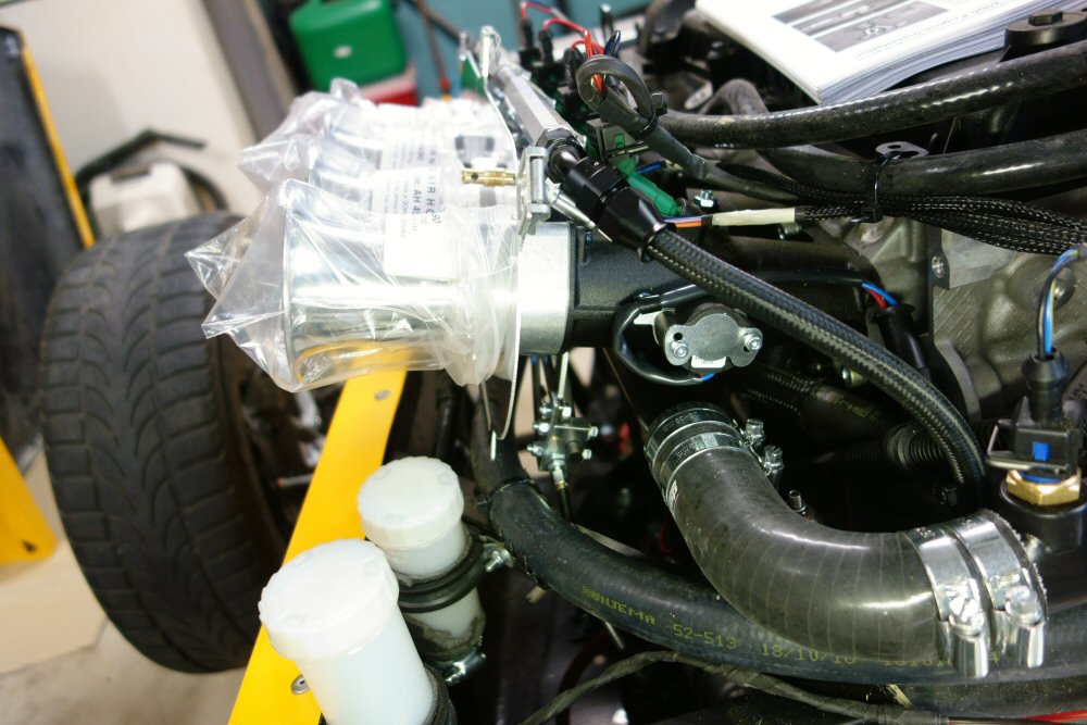

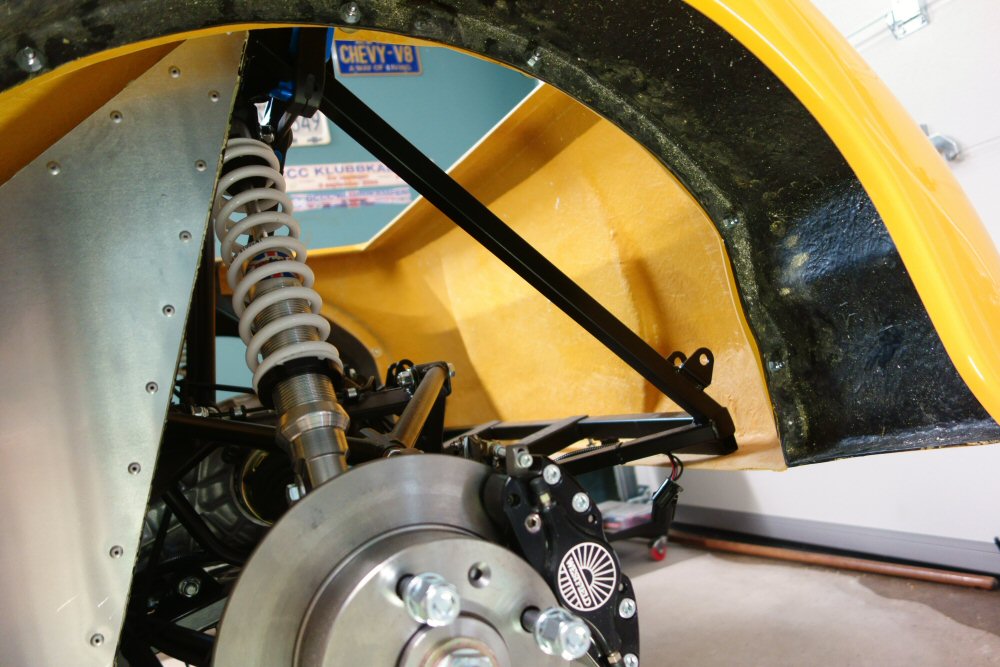

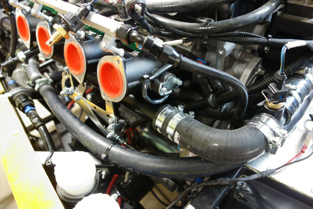

Har haft semester med en massa annat att göra men har fått gjort lite på bilen också. Hade hjälp av syrrans pågar att lyfta på buren, det gick inte utan att kapa lite i karossen (bagageutrymmet). Mina konster i att kapa distanserna var inte så lyckade så jag köpte shims-brickor att komplettera med.
Köpte grenrörspackning, rostfria muttrar och låsbrickor och monterade grenröret.
Köpte reglaget till spjällhusen och insåg att jag behövde bygga om kylsystemet. Jag har bara lyckats få användning av 2 rör från byggsatsen och nu fick jag kapa bort böjen på det ena röret. Kunde inte göra slang-svulster så jag hoppas att dubbla slangklämmor håller.
Köpte också spacers så jag kunde montera filterplattan med trattarna.

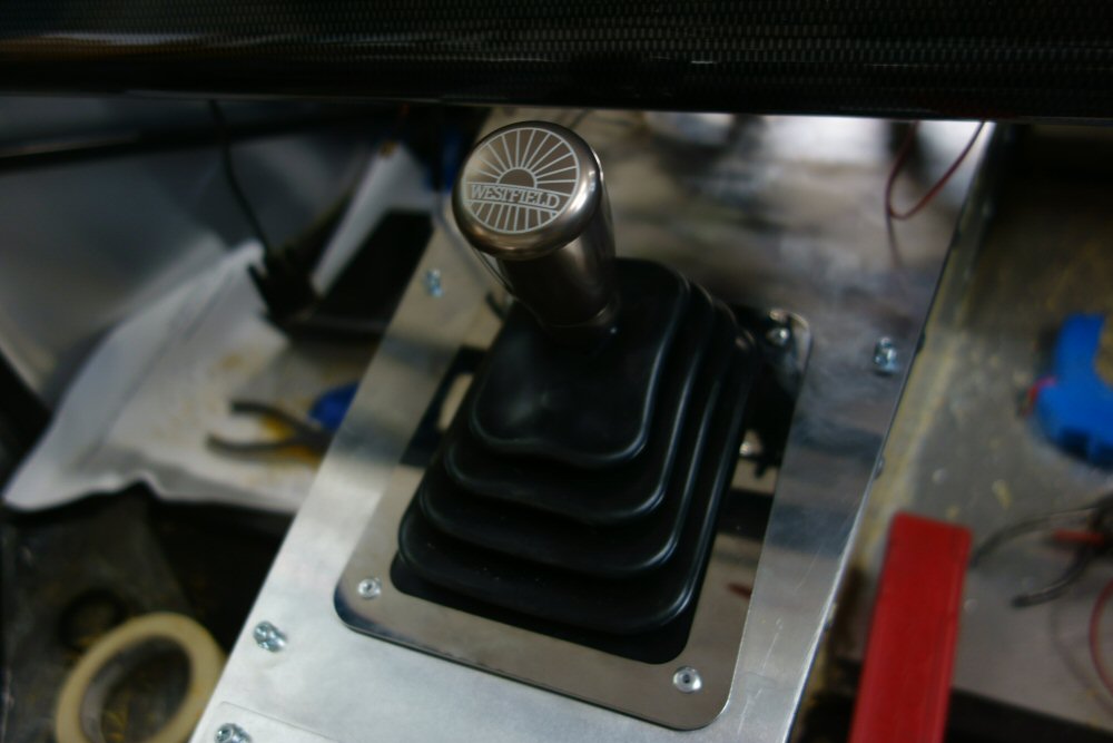

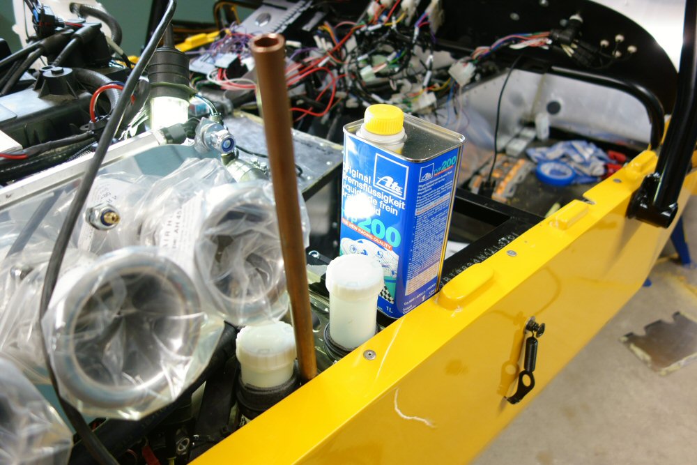

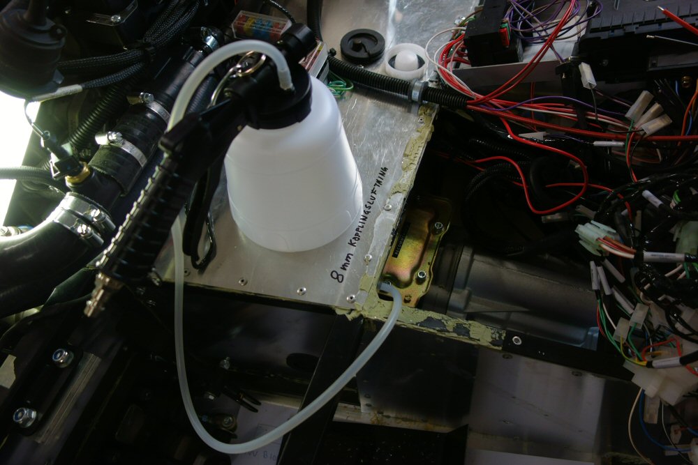

Visst provade jag att nå luftningen till kopplingen innan jag nitade fast "första" plåten? Fick riva loss den och göra den löstagbar...
Behållaren sitter långt ner så en bit rör hjälpte för att fylla på bromsvätska till kopplingen.

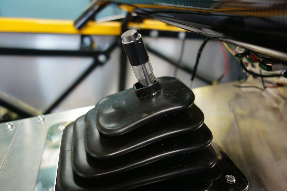

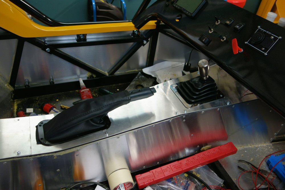

På med kardantunnelplåtarna, växellådsdamask, handbromsdamask och växelspaksknopp. Växelspaksknoppen hade inte samma diameter som växelspaken så jag bockade till lite utfyllnad. Eftersom "första" plåtbiten blev löstagbar fick jag slut på skruvar till "sista" plåten...

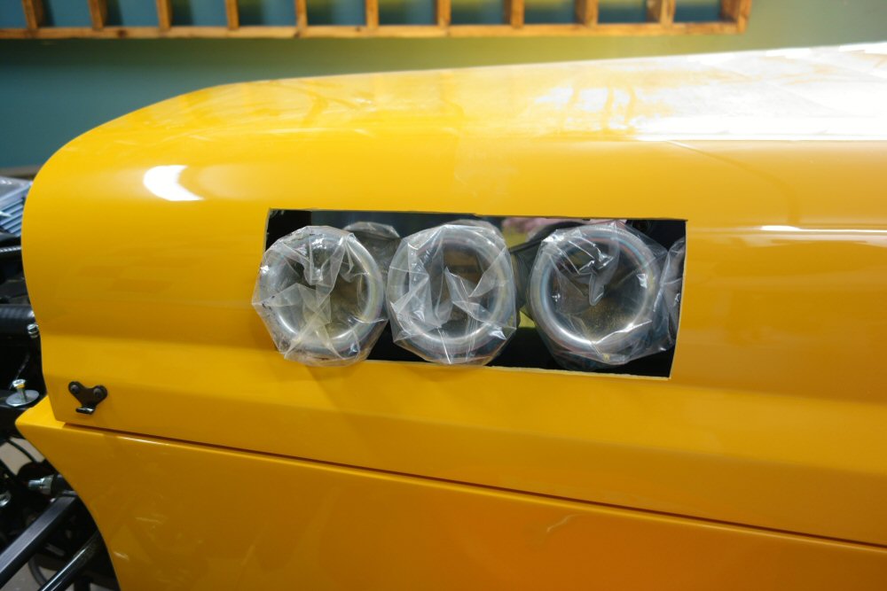

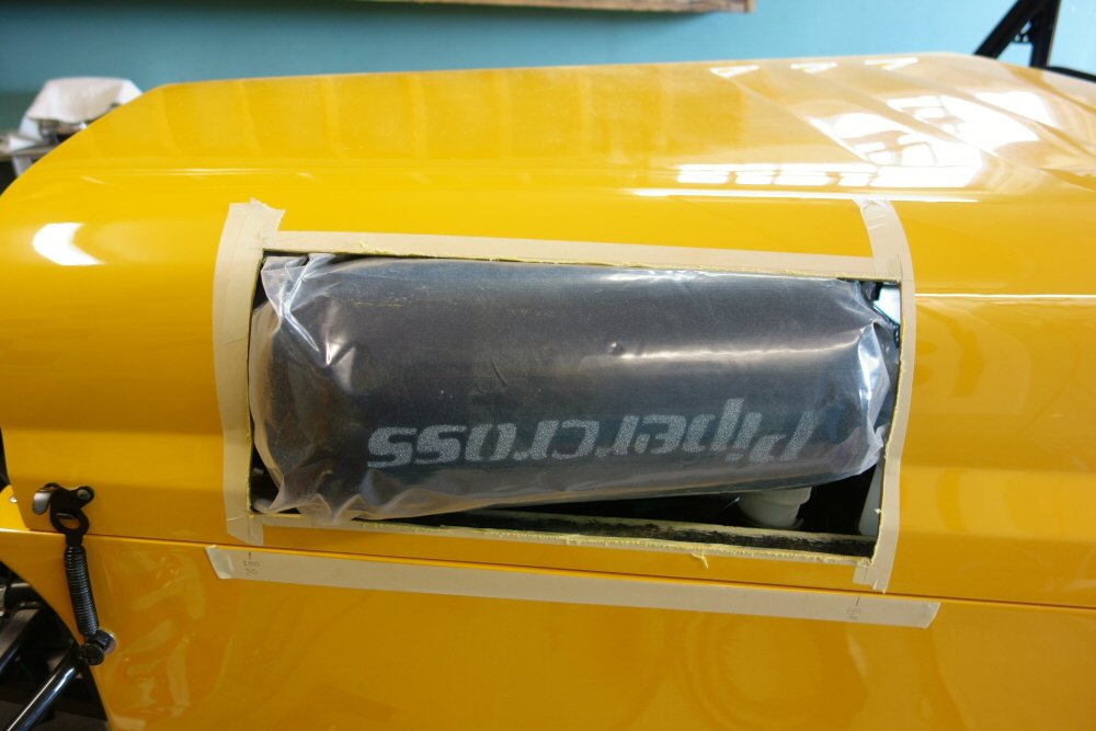

Kapade hål i huven, började smått så jag får på huven, skall göras större...

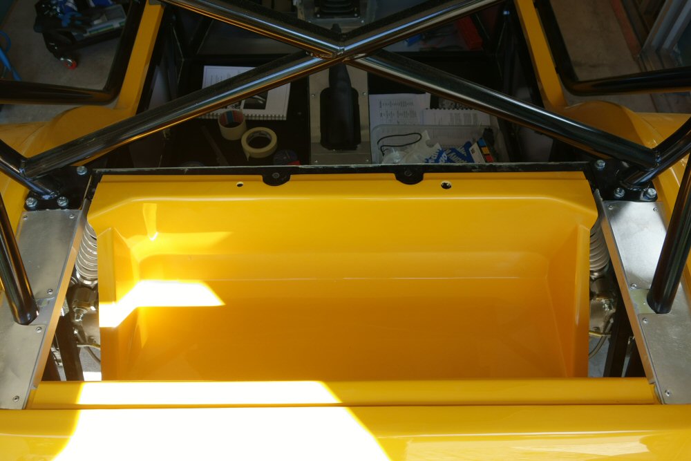

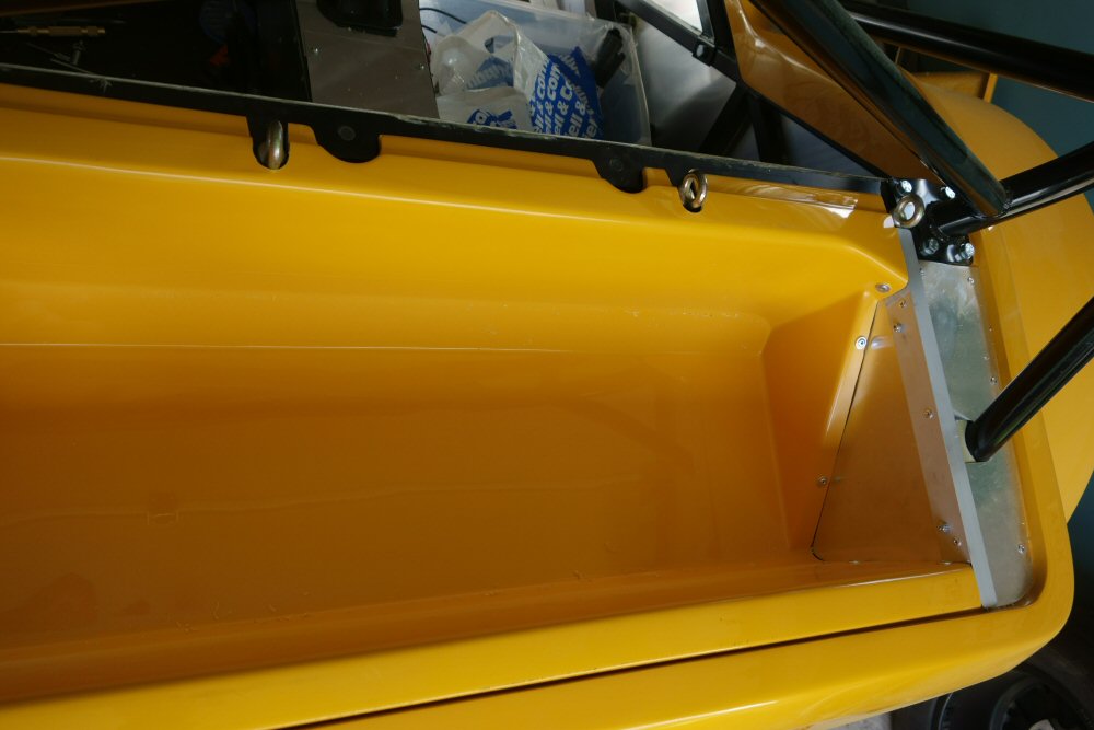

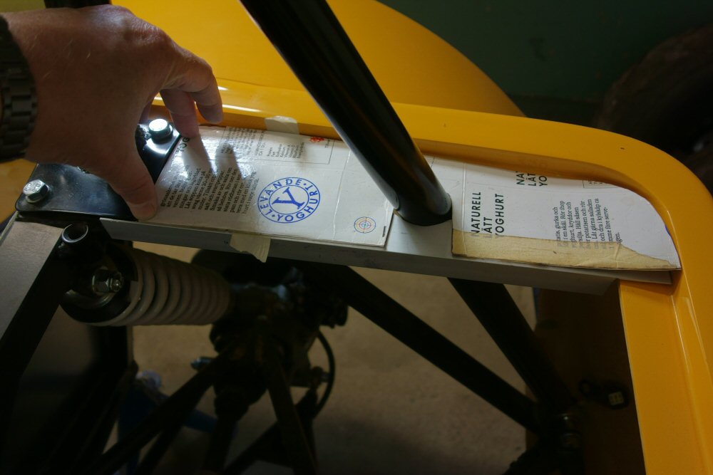

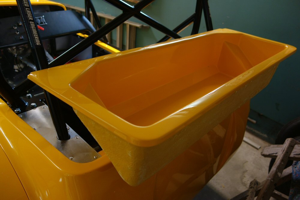

Har funderat på hur jag skall få i bagagelådan. Köpte aluminiumprofil på Bauhaus och kapade till.

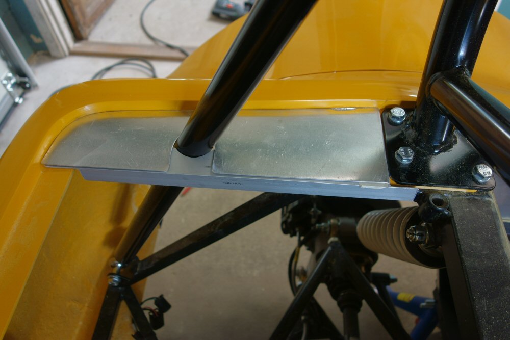

Gjorde sedan en CAD-ritning som de säger i Project Binky (Cardboard Aided Drawing).
Skar ut i aluminiumplåt och nitade fast den.
Nästa vecka kanske jag ger mig på bagaget som skall ner där i mellan.

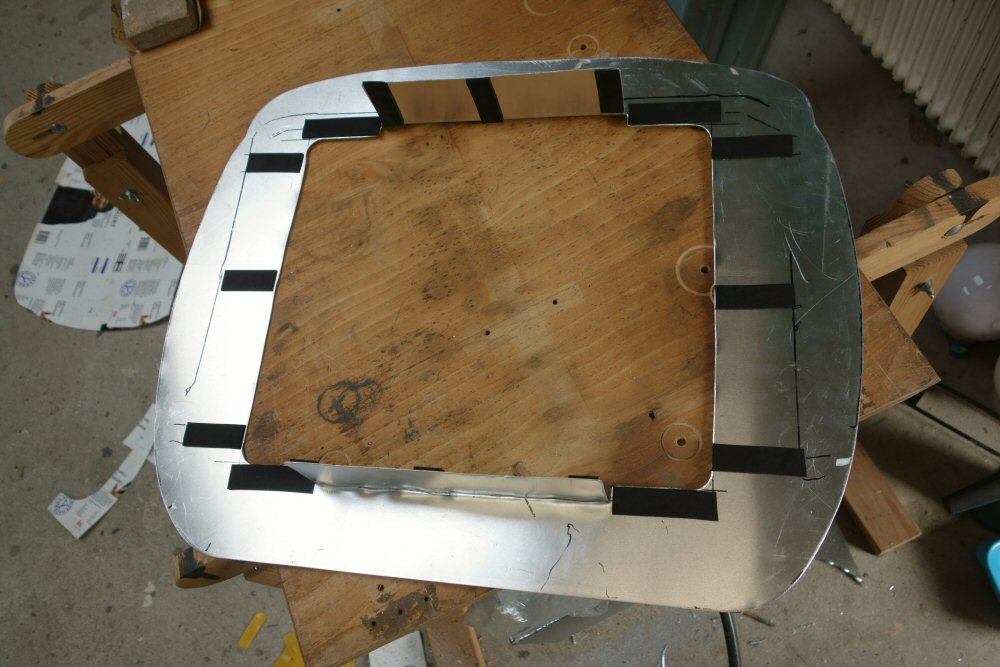

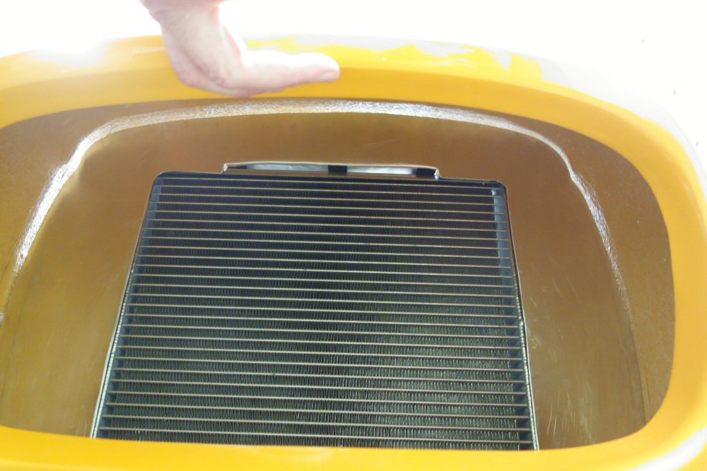

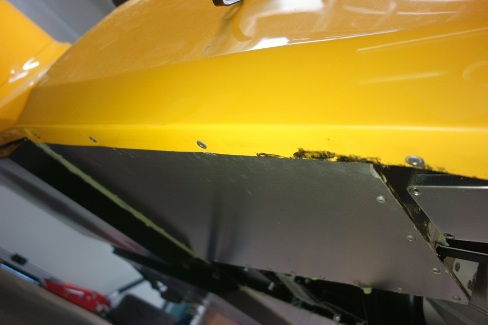

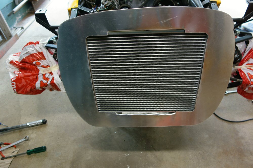

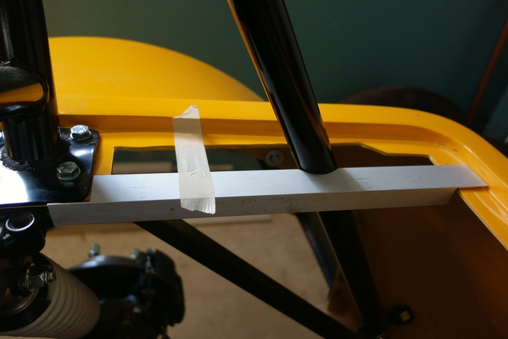

Lånade idén från Adam på Westfield-forumet till en plåt för att förhindra luften att gå förbi kylaren. Det var en del klurande och klippande för att få till formen, fler bilder finns på hemsidan.

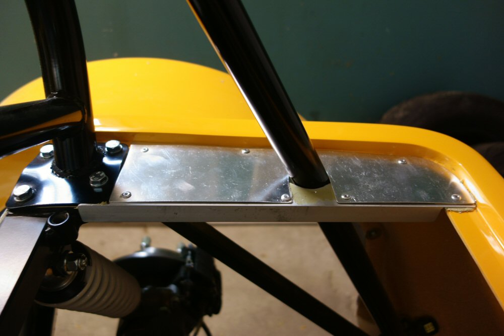

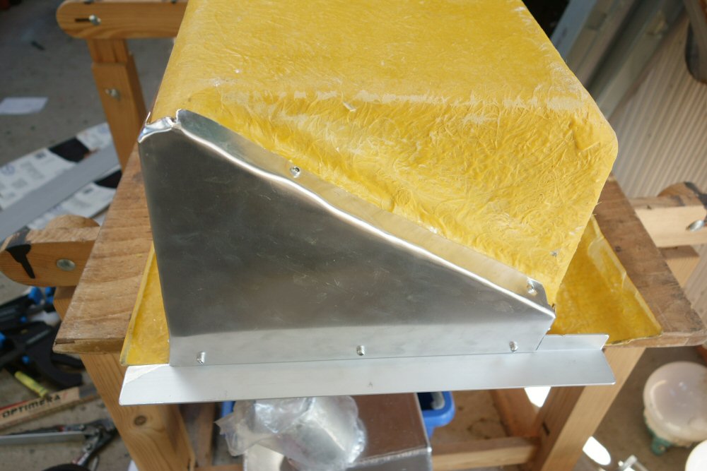

Kapade av ändarna på bagaget för att få ner det mellan störtbågen. Tillverkade nya gavlar av aluminiumplåt och aluminiumprofil. Hann bara göra ena sidan denna vecka och den behöver modifieras lite för bältesinfästning. Fler bilder på hemsidan.

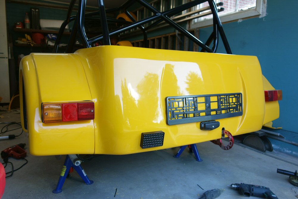

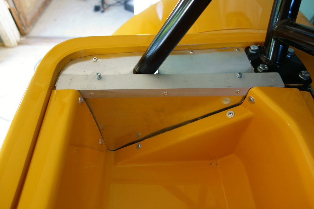

Gjorde andra gaveln på bagaget, var tvungen att ha vinkelprofilen på andra hållet för att få ner bagaget mellan bursträvorna (smalnar till uppåt). Fick kapa av (längden) bältesöglorna för kunna montera de yttersta.
Monterade lamporna och nummerplåtshållare bak.

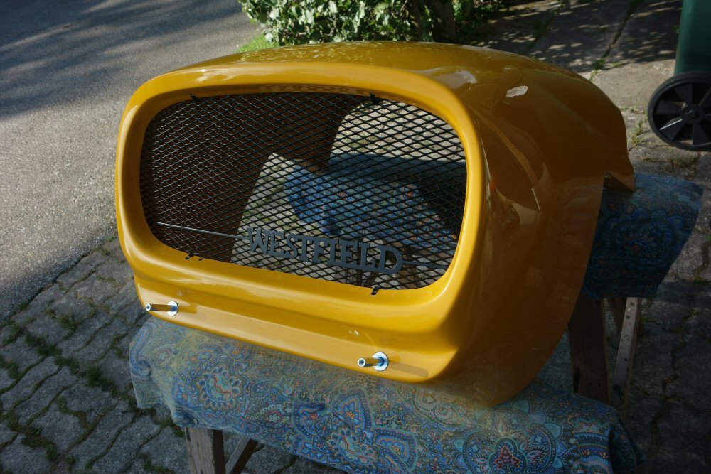

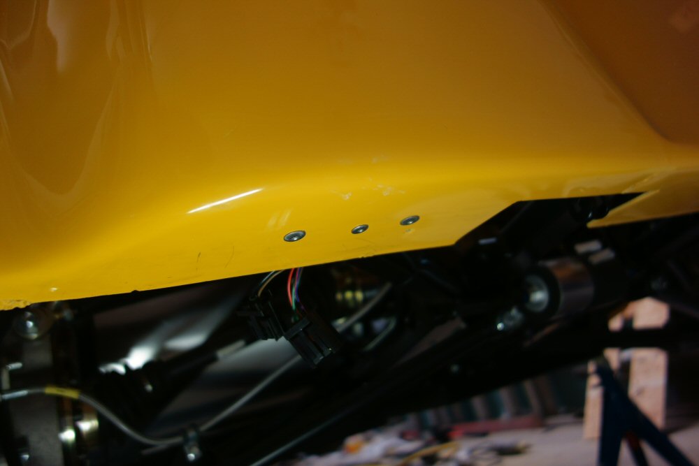

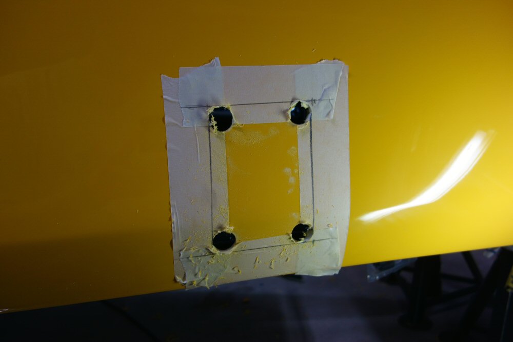

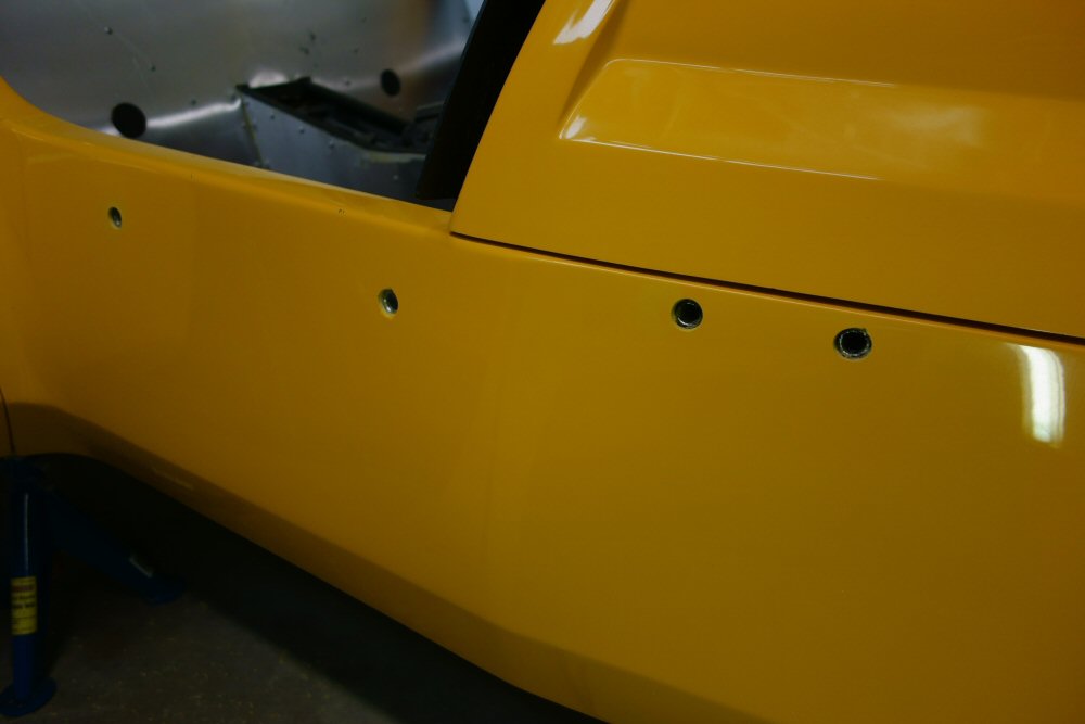

Monterade distansmuttrar för nummerplåt fram och grillen. Borrade för nära kanten så nu får jag leva med ett fult extra hål (varför borrade jag inte i ovankanten först).
Kapade ett större hål i huven. Måste kapa lite till i ovankant och filtret skall sitta upp och ner (skall göra en ljuddämpande plåt över filtret så det kommer inte att synas).

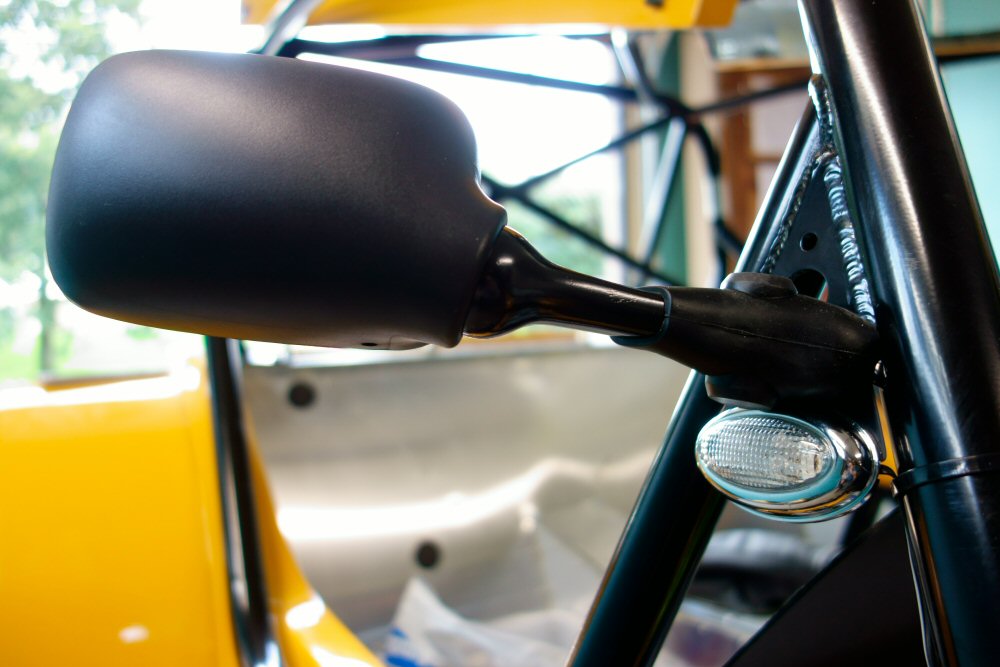

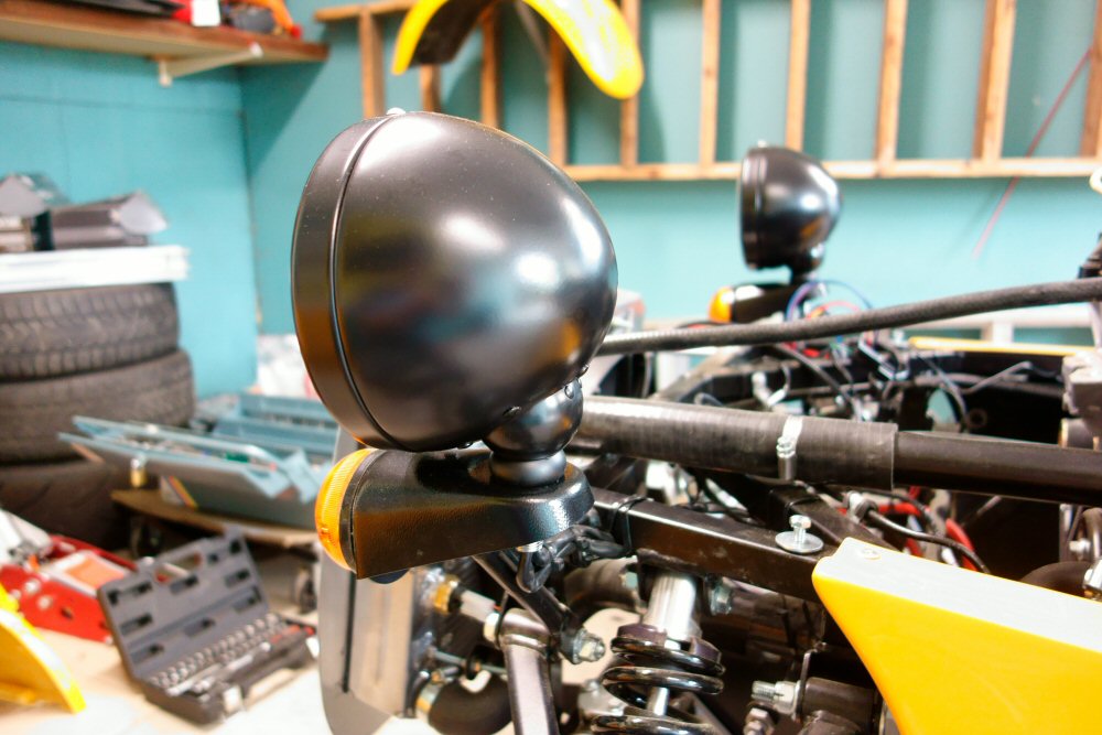

Monterade blinkers och lampor fram.
Kenneth hjälpte mig en hel eftermiddag att kontaktera en massa. Fäste upp sladdarna där bak (ingen bild). Han sade även att jag måste montera sidoblinkers. Kapade till och målade en aluminiumplåt att montera sidoblinkers på (tillsammans med backspegeln).
