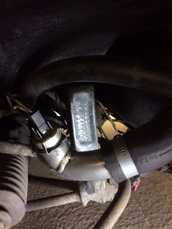

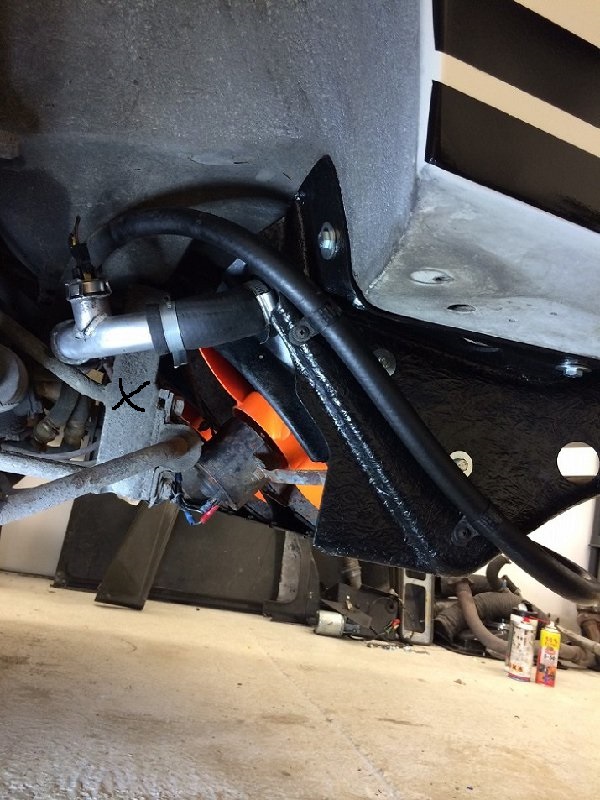

Ramnr hittar du i höger hjulhus fram, sitter instansat på en stående ramdel, jag fick skrapa fram numret på min EspritStefan A wrote:Jag var och besiktiga Esprit:en idag, lite sent på säsongen. Besiktningsmannen ville ha ett instansat chassie-nr på ramen nånstans. Vi letade båda två. Skylten i vindrutan och den nitade plåten på höger innerskärm är inte tillräckligt. Dom har fått skarpare direktiv från Transportstyrelsen. Pratade med en kompis med en importerad Esprit, och han fick det instansat på framvagnsbalken i samband med reg.-bes på -80 talet. Men min är ju svensk-såld.
Är det nån som har en ide?
Se krysset på bilden
- Chassienr.jpg (152.96 KiB) Viewed 5777 times
- Chassienr 1.jpg (95.5 KiB) Viewed 5758 times

Tack för svaren. Jag hittade det under färg och rostskydd på samma ställe som på Larssons.
