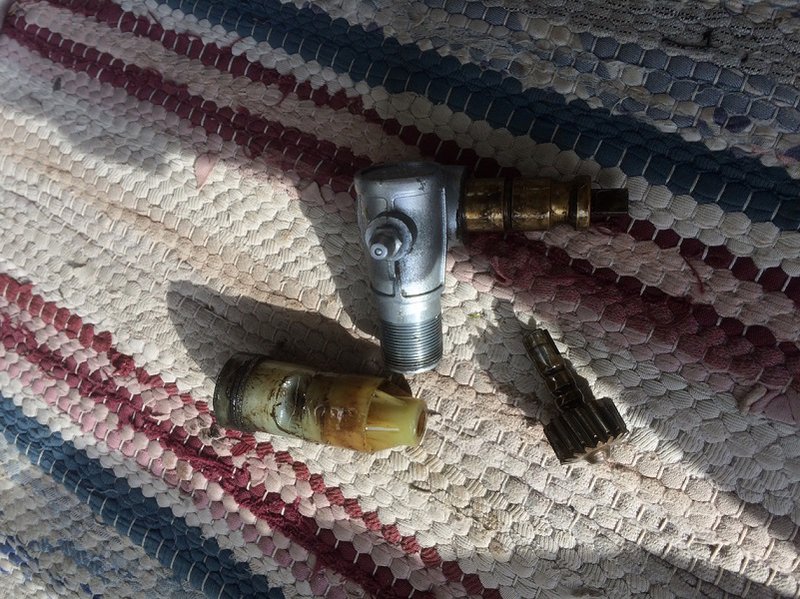

Här läst på en del om vad som detta kan bero på. Har kartlagt att vajern och hastighetsmätaren fungerar.
Återstår att kolla "Angle drive" och vidare in i växellådan, bara att riva av ljuddämpare etc... igen, kul!

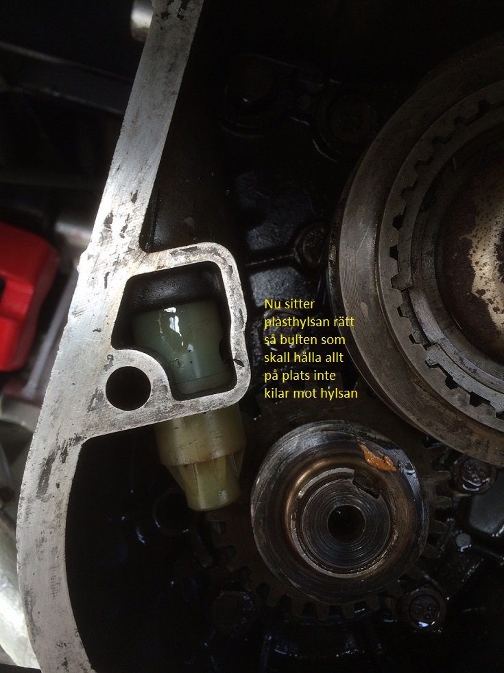

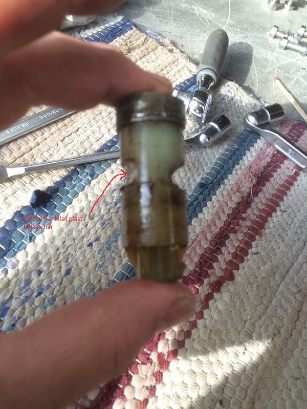

Själva "angel driven" fungerar ser jag när denna är demonterad. Visar sig att plasthylsan runt axel in i
växellådan sitter fel så bulten 9x65mm som håller allt på plats kilar/klämmer på axeln ner till drevet.

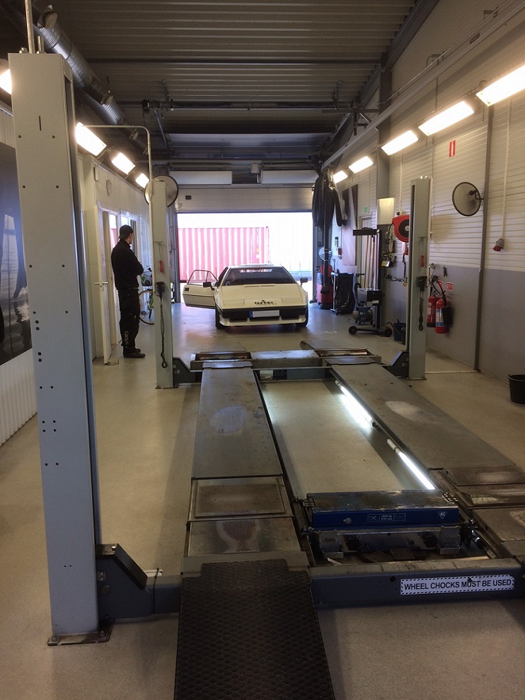

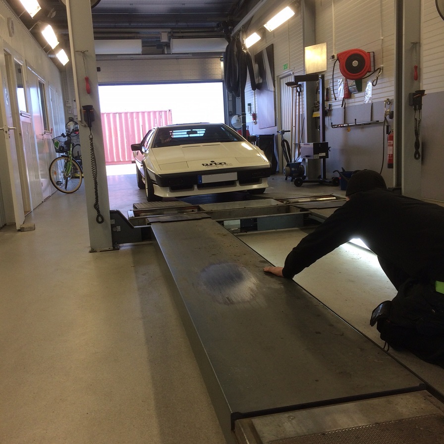

Idag har bilen efter 22 års körförbud klarat besiktningen med blanka papper

Stort grattis! Och den fastnade förhoppningsvis inte på lyften. Vad var problemet med bromsarna?
Tack! Nej vi fick både upp o ner bilen utan att den fastna :-)oodsell wrote:Stort grattis! Och den fastnade förhoppningsvis inte på lyften. Vad var problemet med bromsarna?
