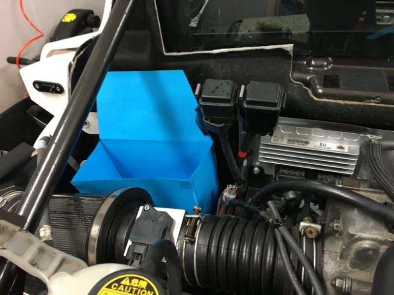

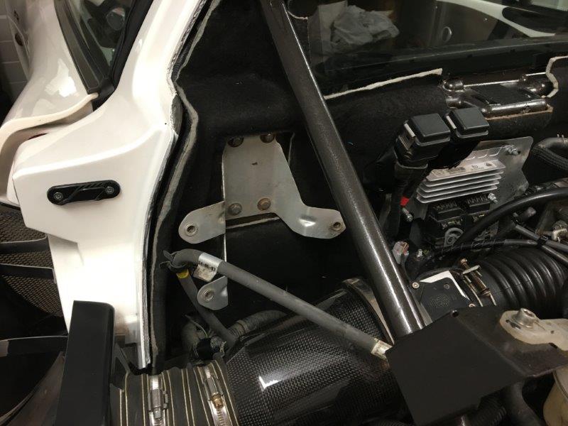

Ny plats för Odysseybatteriet blir där originalluftfiltret satt, den har nu blivit ledig s a s efter att Hurricanefiltret kom på plats.
Har gjort en mall i papper för den nya batterihållaren/-lådan samt ett fäste till den. Så nu blir det till att leta rätt på en plåtverkstad som kan tillverka lådan. Och sedan blir det att plocka ut förarstolen igen och lossa på plastpanelen bakom för att komma åt att montera loss det gamla fästet och få dit det nya. Var annars nöjd med att ha fått inredningen tillbaka på plats igen efter moddningen för enklare borttagning av bakre clamen.
Återkommer med bild på färdig installation...

Sådär, då var det nya mindre och lättare Odysseybatteriet på plats. Hittade en verskstad här hemmavid som måttbyggde lådan för det och allt sitter nu stadigt förankrat där den gamla originalluftburken satt. Gick fint att få på plats utan att behöva ta ut förarstolen, bara att skjuta fram den och lätta lite på bakpanelen så blev det en tillräckligt stor glipa för att kunna få in hand, bult, bricka och verktyg.
Passade även på att sätta dit ett par laddningsplintar inför kommande vinterförvaring.
