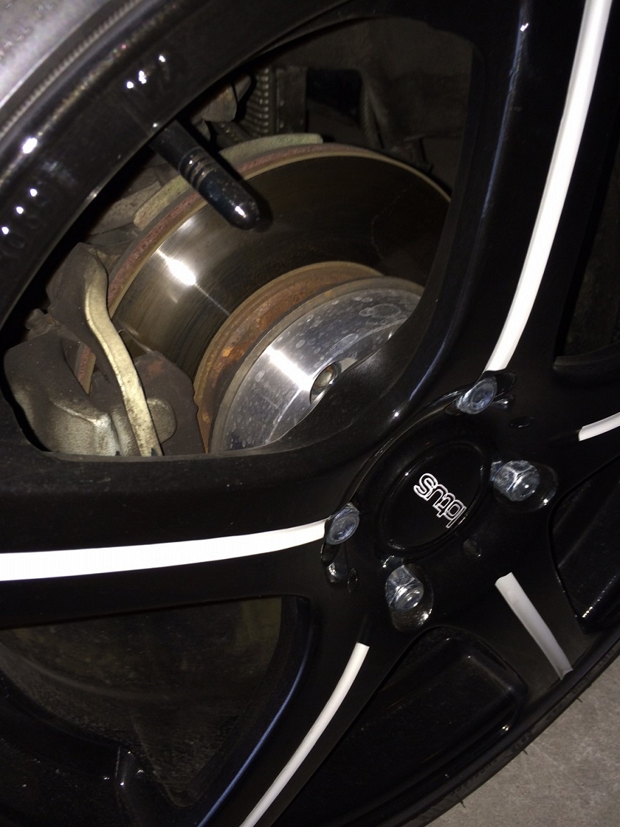

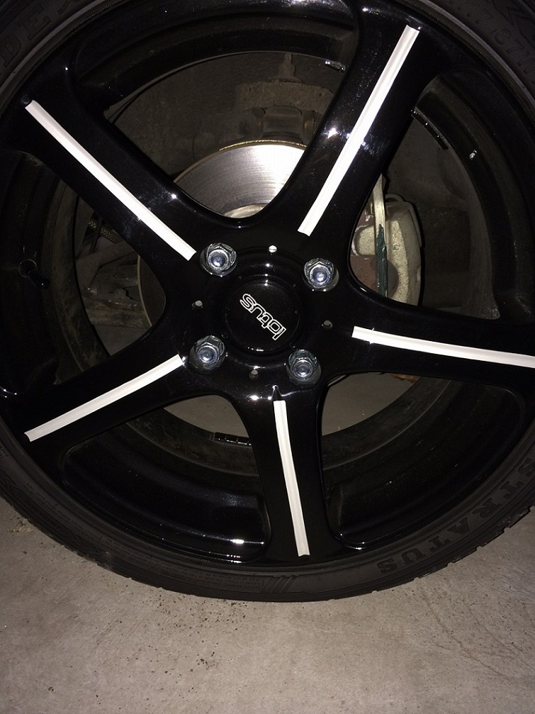

Satte andra fälgar med ET40 på min Excel, detta i kombination med 32mm spacerplattor, original fälgarna hade ET8
