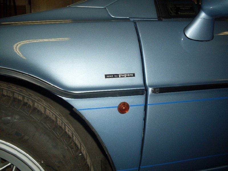

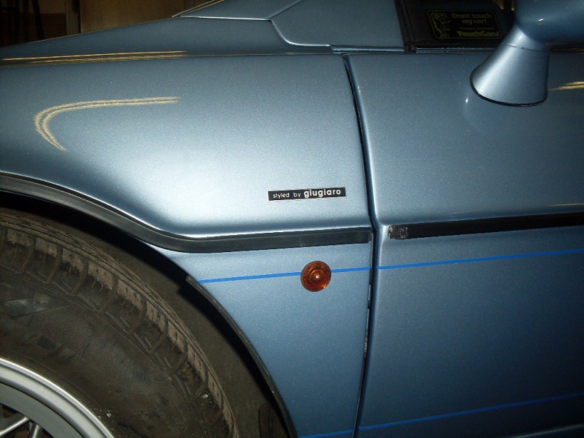

:bold: :luxhello: ÄNTLIGEN!!! har dom börjat med bilen. När delarna från Sjsportscar kom, så gick lackverkstan på semester. Det blir en djävligt kort sommar i år, men bilen blir verkligen uppdaterad. Jag har aldrig riktigt gillat sidoblinkerslamporna, det finns en liten rund & fin som brukar sitta på Ferrari och nya Mustanger bla. Gick in på Grufmans hemsida och hittade dom, 172 skr st. som hittat, men tyckte bilden var lite otydlig så jag googlade artikelnr och fick träff på en firma i Örebro "ABK bildelar". 62 skr st, sitter på Peugeot 70-80-talet. Medans jag väntade på att köra iväg till lackarn, så tänkte jag klämma dit dom där fina lamporna. Plockade fram verktyg, Drämmel och tog fram skjutmåttet. Hålet för kabeln är 18,5mm och monteringsmåttet för lampan är........18,5mm. Behöver bara lägga igen dom små skruvhålen. Passar samtidigt på att ta bort spolarmunstyckena till strålkastarna.

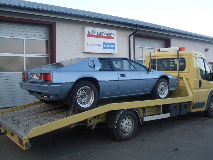

:-D Hemma igen  :up: !!! Dom sista delarna från Sjsportscars, till strålkastarna kom i mellandagarna. Det tog tid men jag är 100% nöjd med resultatet. Visst sitter dom nya sidoblinkarna stiligt! Nu är det bara att vänta på våren :indifferent07: . Jag reggade ju in och besiktiga bilen den 1/4-11, och sänkte rådjuret den 18/4 så det finns väl inte så mycket att göra just nu. Jonas på Lackfirman tyckte jag skulle vänta till April innan jag vaxar, så inte ens det kan man göra. (Kaxigt att dra hem bilen fredag den 13:de, va!!! :evilgrin22:)
Tack för ett proffsigt jobb
HEMMA
HEMMA
?peugeot?
?peugeot?

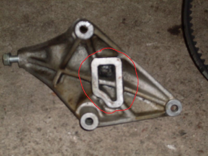

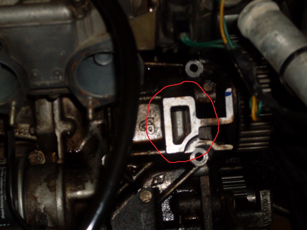

Dags för service. Gjorde mej besväret att skruva bort sargen runt motorn och tillverka en "huvpinne". Kommer faktiskt år allt uppifrån nu. Men sargen bjöd på ett jävla motstånd. Var fastlimmad med nåt, och kablar & slangar måste bort. Men stor skillnad att mecka nu.
När jag besiktade i våras tycke dom det läckte lite för mycket olja från motorn. Det ser ut att komma från huset som oljepump och fördelaren sitter på. När jag tar bort fästet till generatorn så är det ett hål så man ser axeln från AUX-hjulet. Det täcks ju av generator-fästet, men det är inte tätt. Knepig konstruktion, men kanske har en annan funktion på nån annan modell. Jag kommer ihåg att Larsson hade nån fråga om ett oljerör på sin Turbo S3:a.
Någon som har nån ide?

Stefan A wrote:Dags för service. Gjorde mej besväret att skruva bort sargen runt motorn och tillverka en "huvpinne". Kommer faktiskt år allt uppifrån nu. Men sargen bjöd på ett jävla motstånd. Var fastlimmad med nåt, och kablar & slangar måste bort. Men stor skillnad att mecka nu.
Det är bara o täta med silicon eller liknande oljefast packningspasta.
Jag tror att officiell rekommendation är ngn loctite "anaerobic" för flänsar.

Post by Stefan A »
Det fixas med loctite utan problem. Men jag funderar på varför det är en bearbetad yta som täcks med ett generatorfäste. Har man vevhusvetilation eller dyl på andra utförande. Röret som Larsson saknar på sin Turbo-3:a tror jag, på min, sitter i en kanal genom motorblocket och via en slang går till luftrenaren. Lite värdelöst vetande eller nyfikenhet.

Stefan A wrote:Det fixas med loctite utan problem. Men jag funderar på varför det är en bearbetad yta som täcks med ett generatorfäste. Har man vevhusvetilation eller dyl på andra utförande. Röret som Larsson saknar på sin Turbo-3:a tror jag, på min, sitter i en kanal genom motorblocket och via en slang går till luftrenaren. Lite värdelöst vetande eller nyfikenhet.
Den bearbetade ytan finns på 907-920 motorerna så det kan vara vad som helst men jag har aldrig sett någon användning av det.
Om du menar turbo 4:a så förstår jag vad du menar. Men det röret har jag inte sett på någon av våtsumparna så jag antar att det är på torrsumpsmotorer endast.
Antagligen då som oljeretur till oljetanken.
Röret du pratar om är antagligen det som sitter längst bak mot växellådan som är till för vevhusventilationen, det finns på alla 9xx motorer vad jag vet.

Post by Stefan A »
