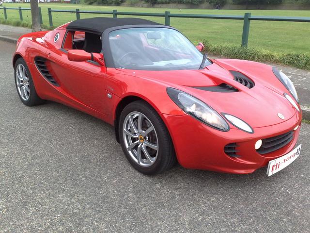

Jag köpte mig en Lotus Elise nu i somras från England.
Och har nu ställt av den för att börja små pilla lite med den.
Tänkte jag skulle berätta lite vad som ska göras och vad jag ska bränna pengar på :lol:
Har nu köpt mig:
Janspeed Extraktorgrenrör.
Janspeed 100cels cat.
Janspeed Dämpare.
Pipercross induction kit.
MWR Steg 3 kammar.
MWR Hårda ventil fjädrar.
MWR Rostfria ventiler (plana som höjer komp från 11,5 till 11.8)
Komotec ECU flachning som är optimerad för kammar m,m.
Tänkte jag skulle lägga ut lite bilder och berätta allt efter som delarna kommer på plats.
Om ni har några synpunkter och tipps på vägen får ni gärna meddela detta :-D
Tänker inte göra så mycket mer än detta med effekt då jag tycker att karaktären i motor och bil är underbar som den är, flachade boxen i söndags innan jag ställde av den bara för att se så kammarna slog in vid 5750rmp i stället för 6200rmp och de gjorde dom :lol:
Jag har innan byggt och kört en 600hk audi s2 och vet om att med mer effekt går mer sönder :cry:
Har nu med lotusen förstått att mycket är vikt och väghållning och om inte kör kunnighet.
Hoppas att någon läste allt, återkommer när mer börjar hända
Mvh Nisse
