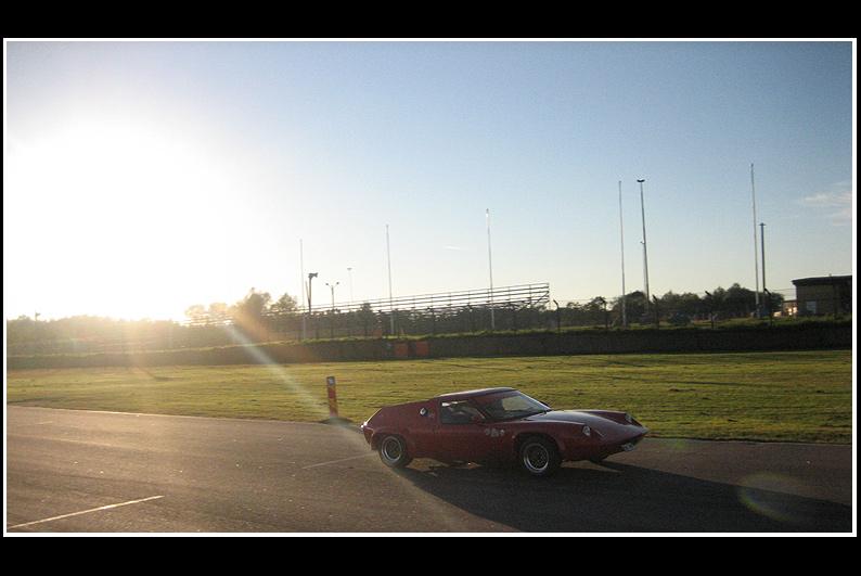

Hej !
Kanske är lika bra att skriva en liten rad när jag ändå sitter i lotus träsket
Denna bilen var den som fick mej att fastna för Lotus innan jag ens fyllt 1 år (Finns det en bättre start på livet ?)
Och den första sportbilen jag började köra med när jag var 18 samt även den första bilen jag började jobba med.
Sen dess så har den varit under rullande "service" årligen under hösten och vintern.
Min far körde den under 80talet i Modsport men sen blev det bara färre och färre mil per år innan jag tog över och
började jobba och köra med den för 5 år sen nu.
Bilen är modifierad med Koni / Spax stöttdämpare , Allycat 13x7 / 8" fälgar med Michellin TB/PB däck.
För att klara av hjulen så är karossen breddad runt om
Motorn är en R16TS med dubbla Dellorto 48or och numera PiperX skum filter samt en original 336 låda som inte gått många 100mil sedan senaste renoveringen.
Har nog aldrig kört något så roligt som Europan och efter 2 turer till falkenberg så är det en väldigt svårslagen bil när det gäller att få upp ett leende på föraren (förutom Hundkoja)

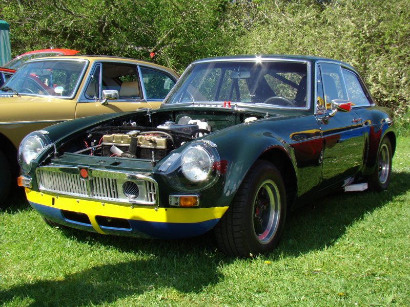

Kan bidra med en till bild på Sebringen som är mitt långtids projekt

Lite Spec :
1950 cc med Carrillo Stakar & Je Kolvar
ARP till Vev / Svänghjul / Topp
Lättat svänghjul
Fast road high lift cam (290grader ca 10.5mm lyft)
Weber 45DCOE med trattar och PiperX filter
Rakskuren tätstegad helsynkad låda
Bilstein teleskopdämpare runt om
Comp fjädrar fram & Bak
Vikt : ca 850 kg
Snart har den Yokohama 048or på Minilite 15x7" Fälgar med :)
Lasse H : Mgn är faktiskt min första bil med :)

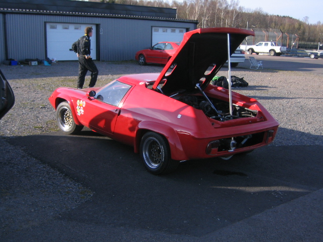

Bilden nedan visar hur det såg ut efter att jag plockade ner bakvagnen efter en trackday på falkenberg då jag kände att något inte kändes hel stumt i bakvagnen.
Vänster radiusarm satt enbart i 1 bult och den andra satt kvar i bussningen med mutter/bricka och plåten.
Att svetsa det på plats är för tajt och med all olja och annat brandfarligt i vägen så är det inte ens att tänka på.
Enda sättet är att ta ur hela drivlinan och kunna stå i motorrummet och göra en renovering och uppfräschning av hela bakramen och div förstärkning.

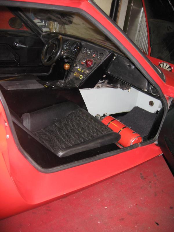

Mer om Europan så har jag hunnit med hyfsat med arbete på den trots att jag parallellt har byggt på MGn , rullande renoverat hundkojan + Försvarsmakten med all tid som försvinner i skövde.
Tex :
Renoverat inredningen och fått bort alla heltäckningsmattor som dolde div dåliga plastningar samt förstärkningsplastat golv mot ram.
Bytt bromsslangar till goodridge samt några rör
Bytt till quick rack samt allmän översyn av framvagnen
Gjort om till ett riktigt gasreglade
Förstärkningsplastning på div andra ställen samt i innerskärmarna fram
Fick även tag på både nya bakljus glas från italien samt själva baklyktan från USA (inga frätskador)
