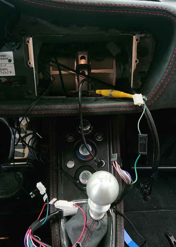

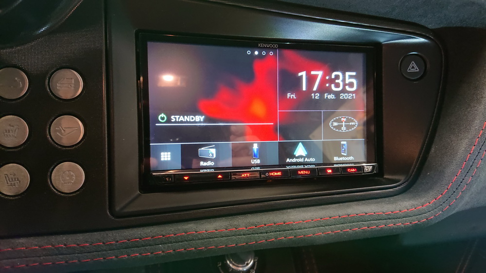

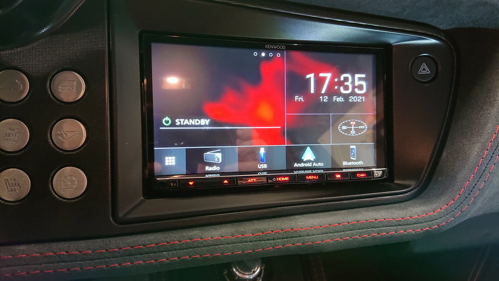

Har roat mig att uppdatera bilstereon. Kartorna i den blir 7 år och stämmer inte alltid. Det är ganska smidigt om de gör det eftersom jag inte bara kör runt på en bana med bilen :steer: . Ville ha Android Auto så man alltid har uppdaterade kartor. Som navigator är väl Maps inte den bästa men duger helt OK. Fick göra ett nytt kablage men gick ändå ganska smidigt eftersom det går att ta bort en del av kablaget från bilen. Så jag lödde ihop det nya vid arbetsbänken. Det var även relativt enkelt att ta bort panelen runt radion. Får dock använda mer kraft än som känns bekvämt för man tror den ska gå sönder men det gick bra.
Bytte från Alpine till Kenwood eftersom jag tyckte det var ett mera prisvärt alternativ. Denna ska ha trådlös Android Auto men det har jag inte lyckats få igång med min telefon. Kanske behöver en uppdatering av något slag. Med kabel funkar det fint.
Uppdatering: Tydligen är min telefon lite för gammal för trådlöst Android Auto. Provade med en annan telefon och då går det fint. Något att tänka på om man vill byta till detta.
Passade även på att byta till bättre högtalare samt ett litet slutsteg. Det har gett en bra uppdatering av ljudet som tidigare var ganska dåligt i mina öron.

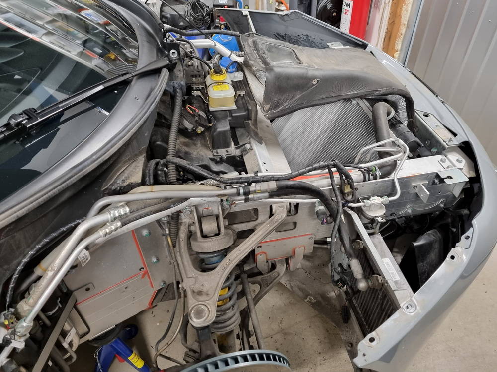

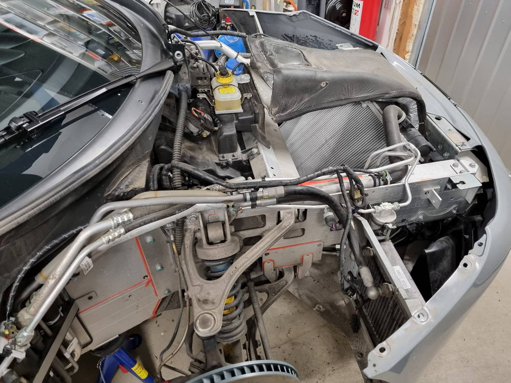

Tyvärr upptäckte vi på Europaresan att kylfläktarna inte fungerade. De fungerade en stund och sedan gick säkringen sönder. Bilen har två fläktar men bara den ena snurrade. Jag har under vintern fått bytta fläktpaketet. Det är ett jobb som innebär att man måste ta av front clam.
Upptäckte då att den fläkten som inte snurrade berodde på en kontakt som inte var ansluten korrekt. Bilen var förra vintern inne på verkstad för att laga en skada pga att jag körde på en hare. Så de är lite misstänkta för detta fel. Den fläkten som faktiskt snurrade går lite tyngre när man manuellt snurrar på den. Den avger även ett svagt gnisslande ljud. Troligtvis har fukt kommit in och kanske skadat lagret. Tyvärr verkar fläkten ihop limmad så det går inte att byta lagret.

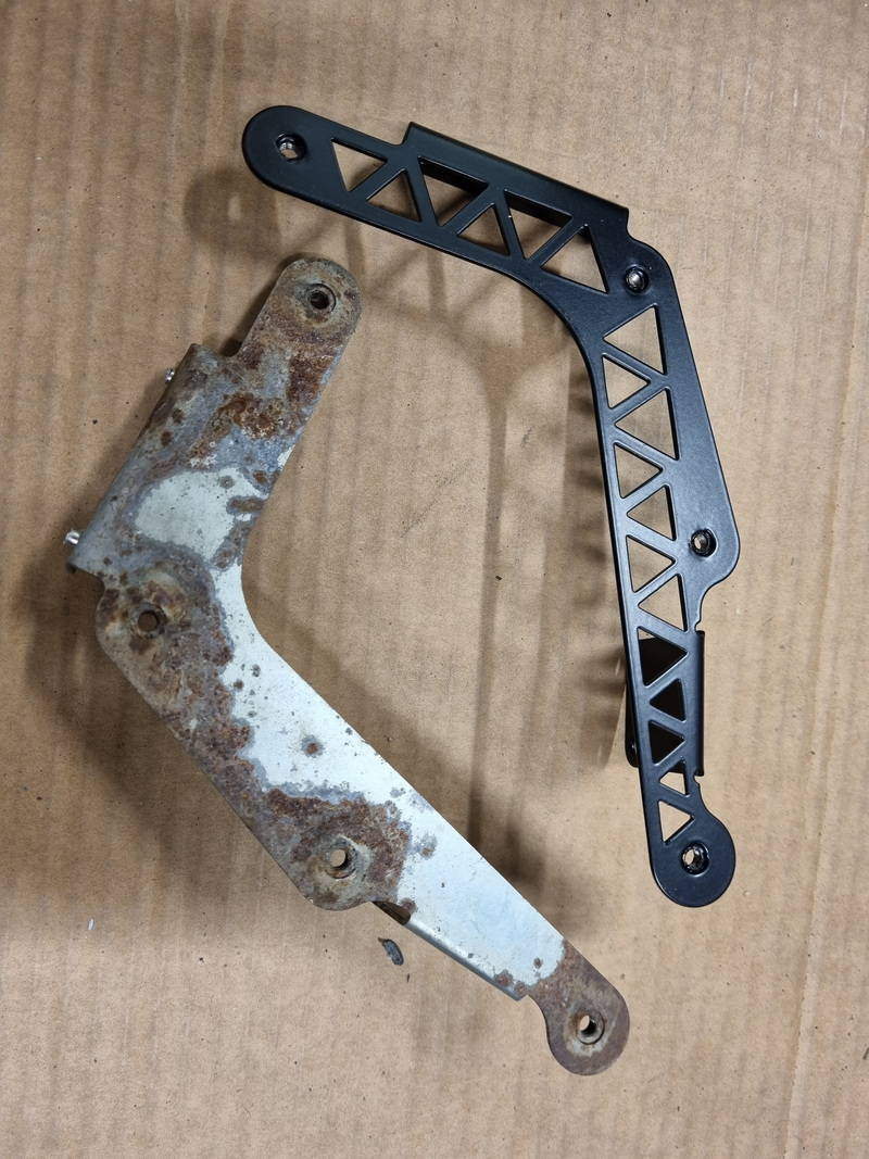

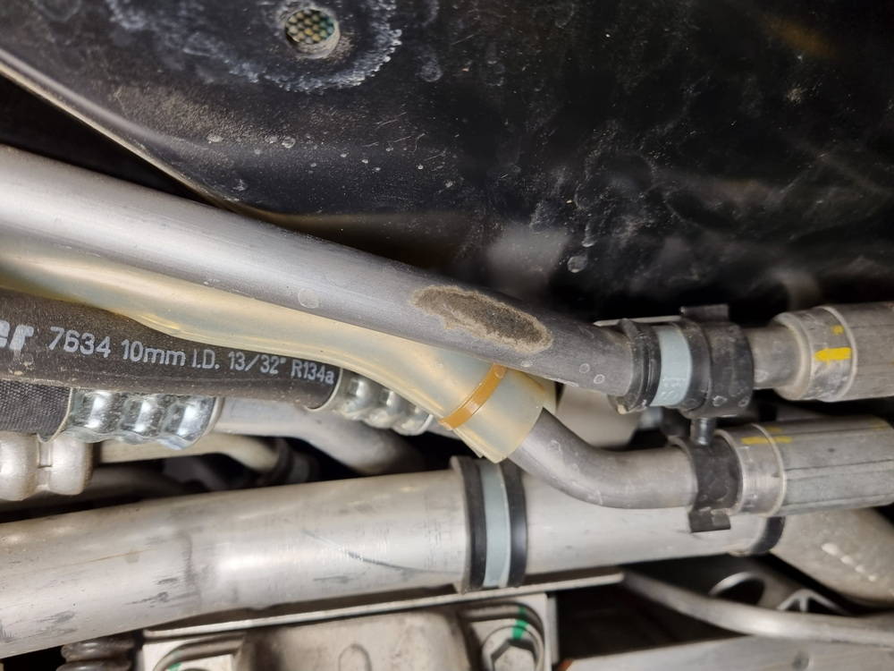

När jag monterat bort innerskärmarna såg jag även att de skavt emot några rör och det där blivit lite ytrost. Jag har tagit bort rosten och målat på med Zinkspray för att skydda mot rost. För att innerskärmen inte ska skava mot röret igen tog jag en bit cykelslang och virade runt röret. Det är väldigt trångt mellan rören och svårt att få plats med något tjockare. Detta tycker jag borde lösa problemet.

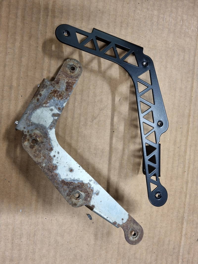

Har även bytt en konsol som håller innerskärmen på plats. De är original gjorda av enkel plåt som är elförzinkad och som rostar bort. De nya är gjorda i rostfritt och är dessutom pulverlackade. Så de borde inte rosta.

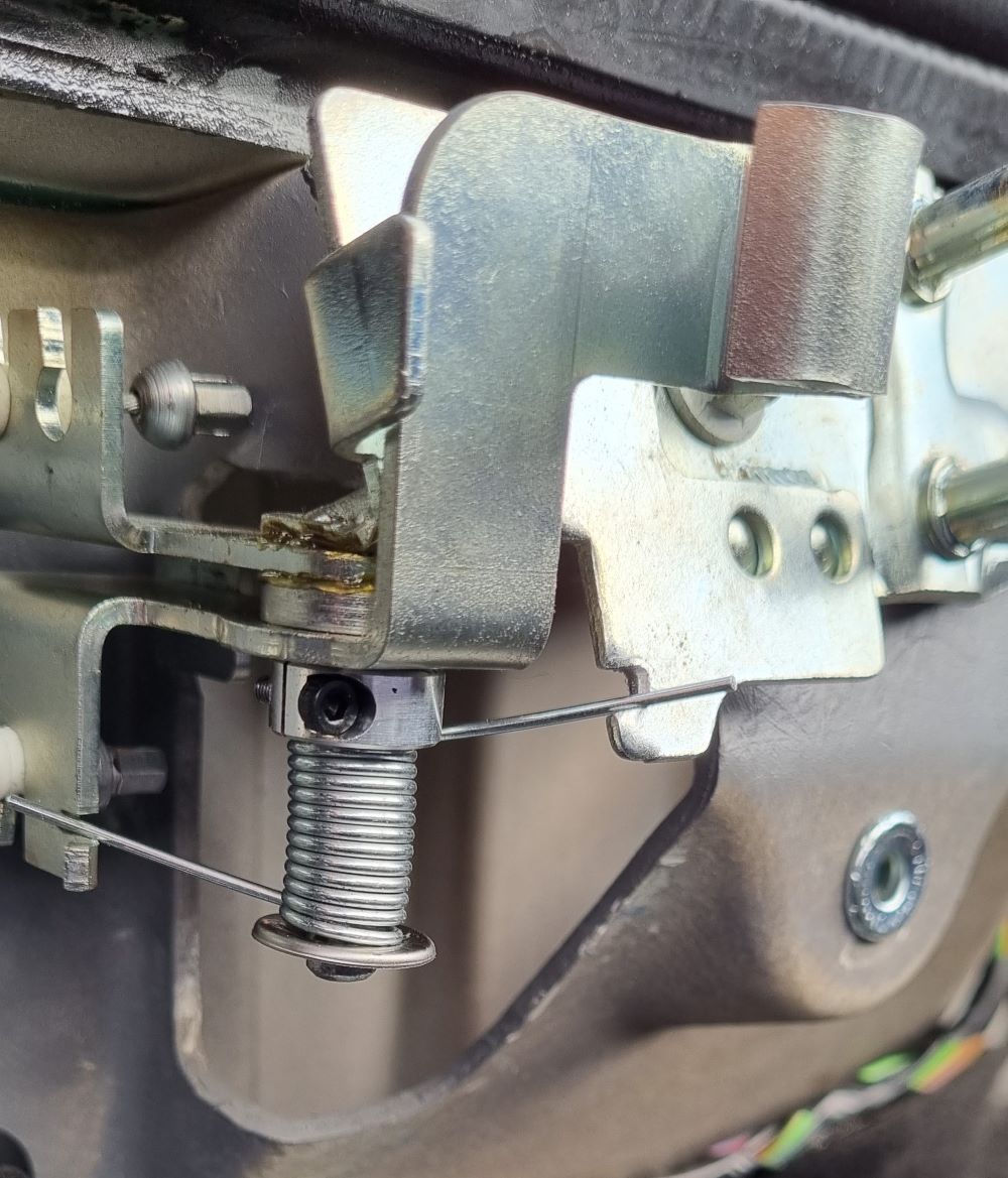

Den elektriska öppningen av motorluckan kan krångla har jag hört eller helt enkelt inte fungera om batteriet inte är laddat. Det är då ganska besvärligt att öppna luckan :bigcry: . Provade därför den manuella öppningen och upptäckte att den inte fungerade. Så kan det inte vara så jag började felsöka. Hela mekaniken är ganska enkelt gjord och förlitar sig på en låsbricka (Starlock) som ska hålla allt på plats. På min bil var det ganska mycket glapp... Så jag gjorde en relativt enkel fix där jag ersatte låsbrickan med en klämring för en 6mm axel. Det gör att glappet princip har försvunnit och att den manuella öppningen numera fungerar  :up:
