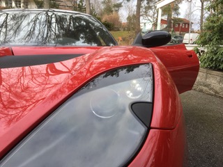

Positionsljusen fram (LED-ringarna) började under våren att bete sig underligt. Vissa LED lyste bara ibland. Felet var intermittent för under långa perioder fungerade dioderna felfritt, men så plötsligt var felet tillbaka. Med hjälp av forum och de experter som jag fått hjälp av berodde sannolikt felet på kontaktproblem i de kretskort som driver dioderna. Om lödningar mm är "dåliga" uppstår kontaktproblem t.ex vid ändringar av omgivande temperatur.
Det tråkiga är att Lotus rekommenderar att byta hela strålkastarinsatserna som ju inte är billiga :shock:
Det finns förslag på nätet och vissa firmor i bl.a England som trots allt "bryter sig in i" de hermetiskt tillslutna insatserna, tar ut kretskortet och reparerar för en billigare penning.
Men jag hade tur eftersom det visade sig att min "Maskinskade- och Elektronikförsäkring" täckte skadan. Så nu är båda strålkastarinsatserna bytta av Kenth på Bilhallen i Mjölby och jag klarade mig med att betala självrisken.
