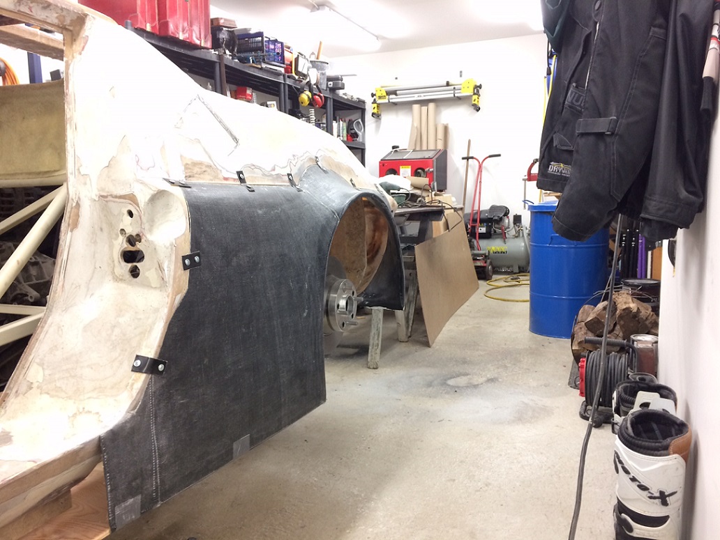

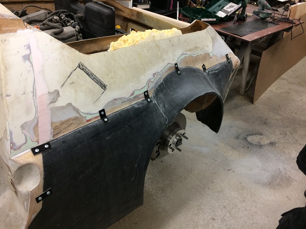

Intressant visualiseringsteknik med tygstycket! Det ser riktigt bra ut.

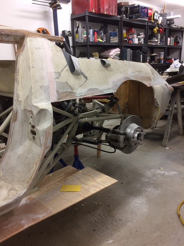

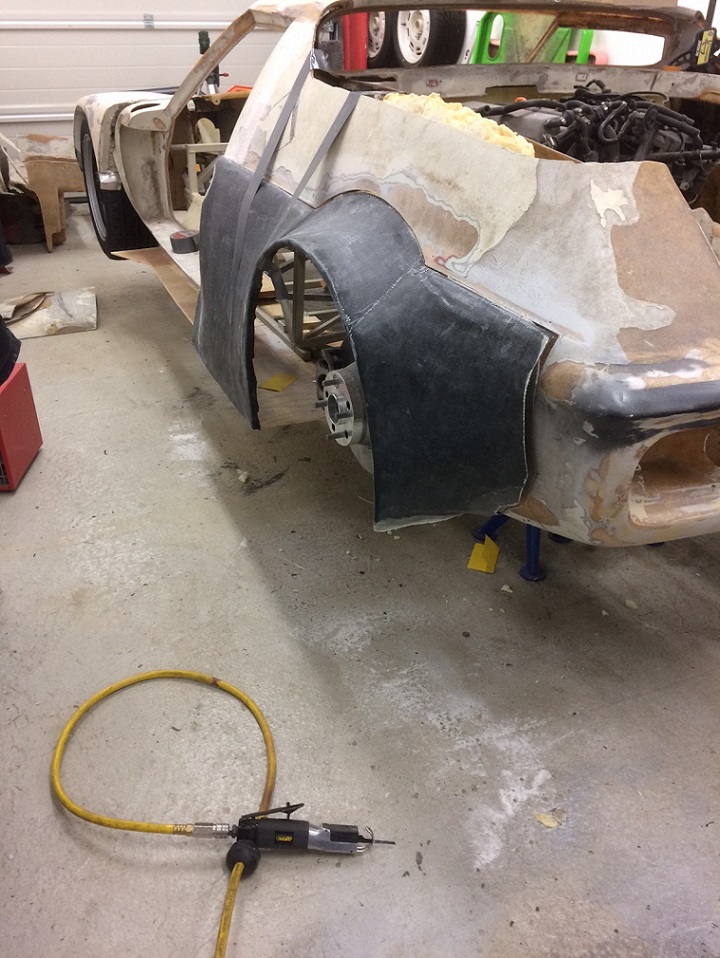

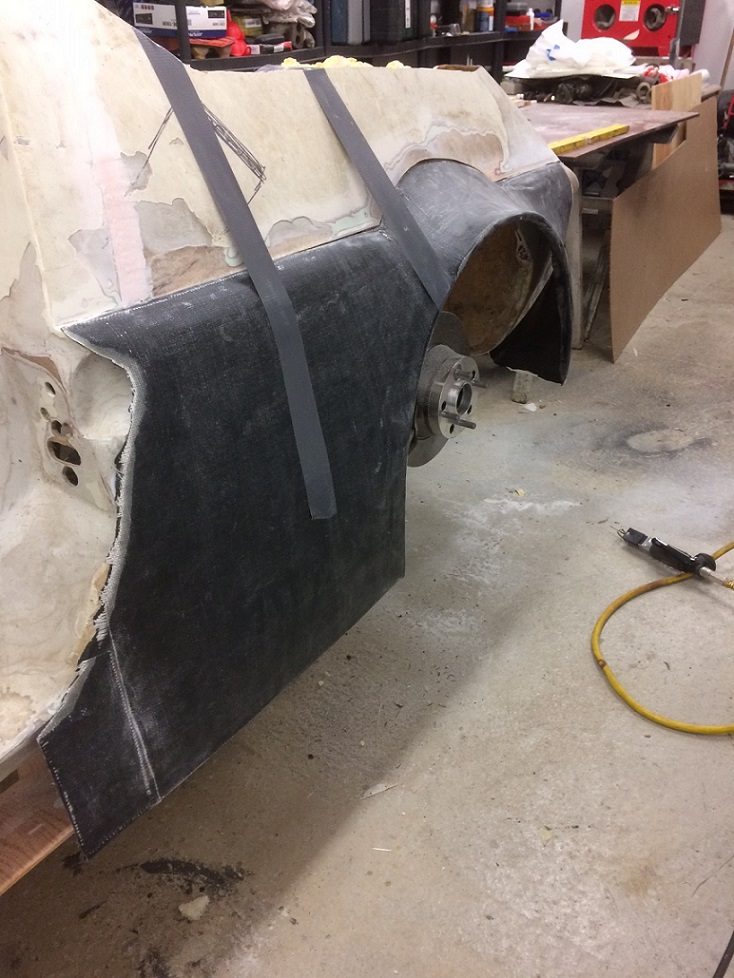

Idag har det blivit lite kaross sågning.......
Posts: 717
..... och lite inpassning av bredare bakskärm.

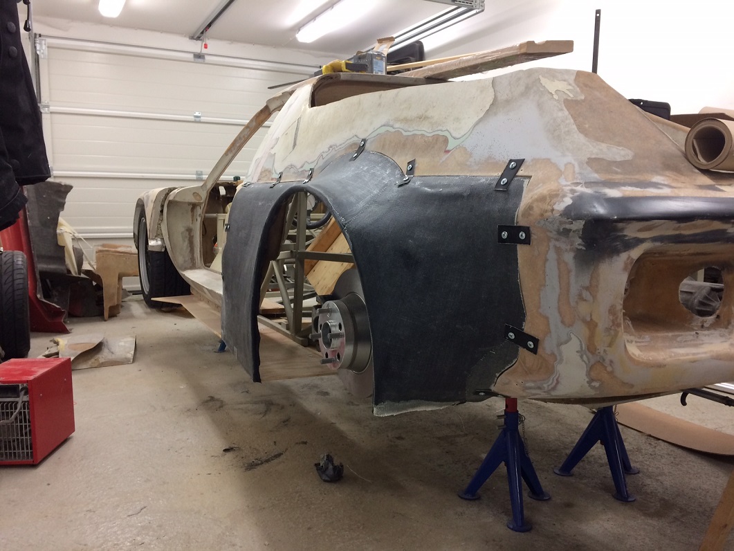

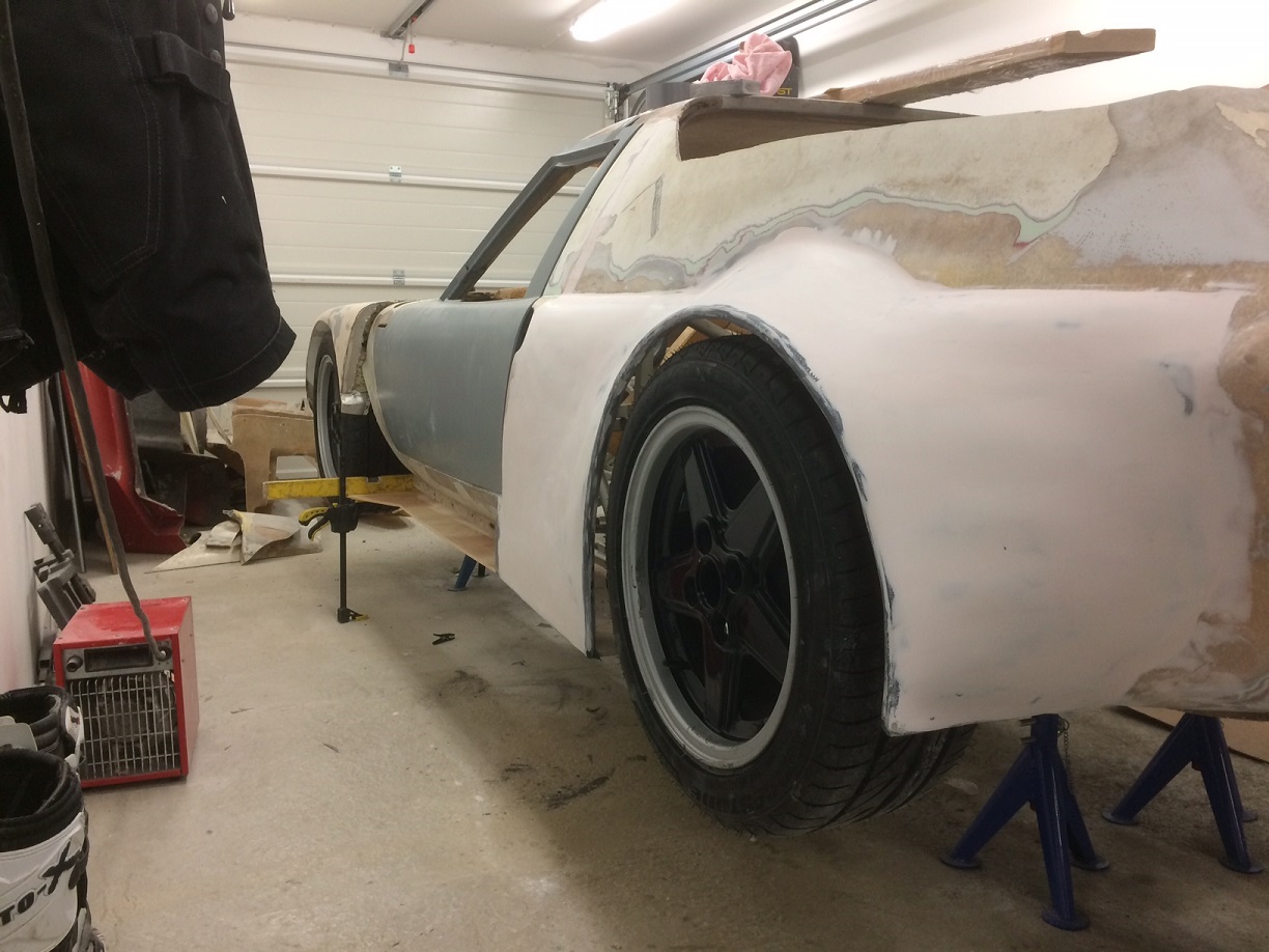

Posts: 717
Bakskärmen inpassad, nästa jobb blir att "plasta" dit den.

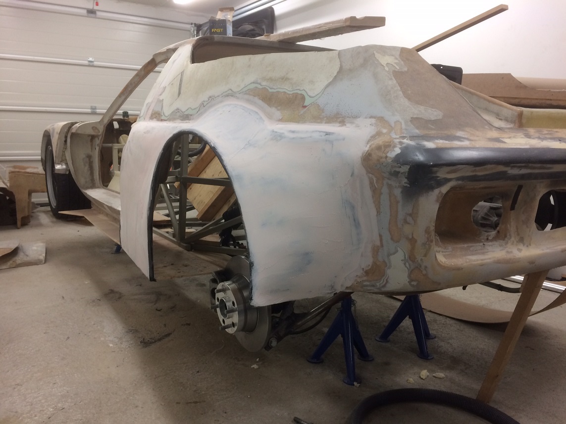

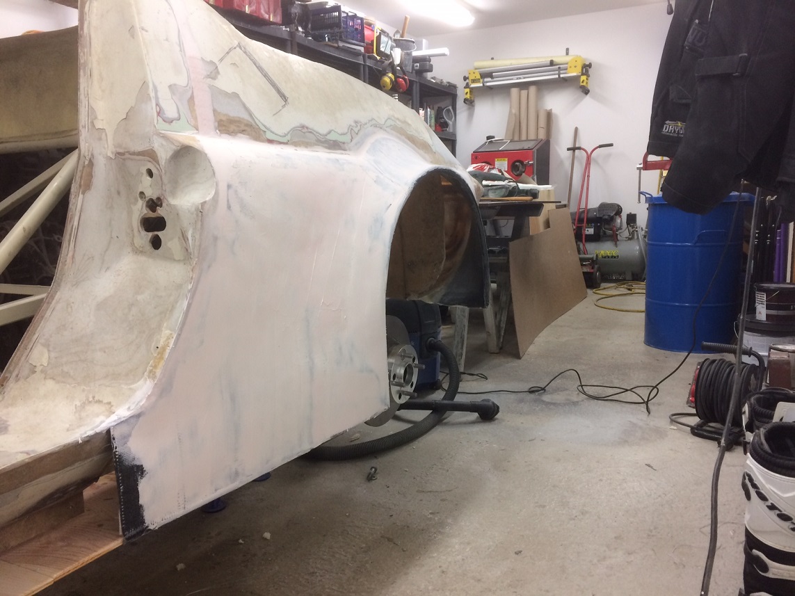

Posts: 717
Vänster bakskärm dit plastad, nu blir det slipa, spackla, slipa...............................

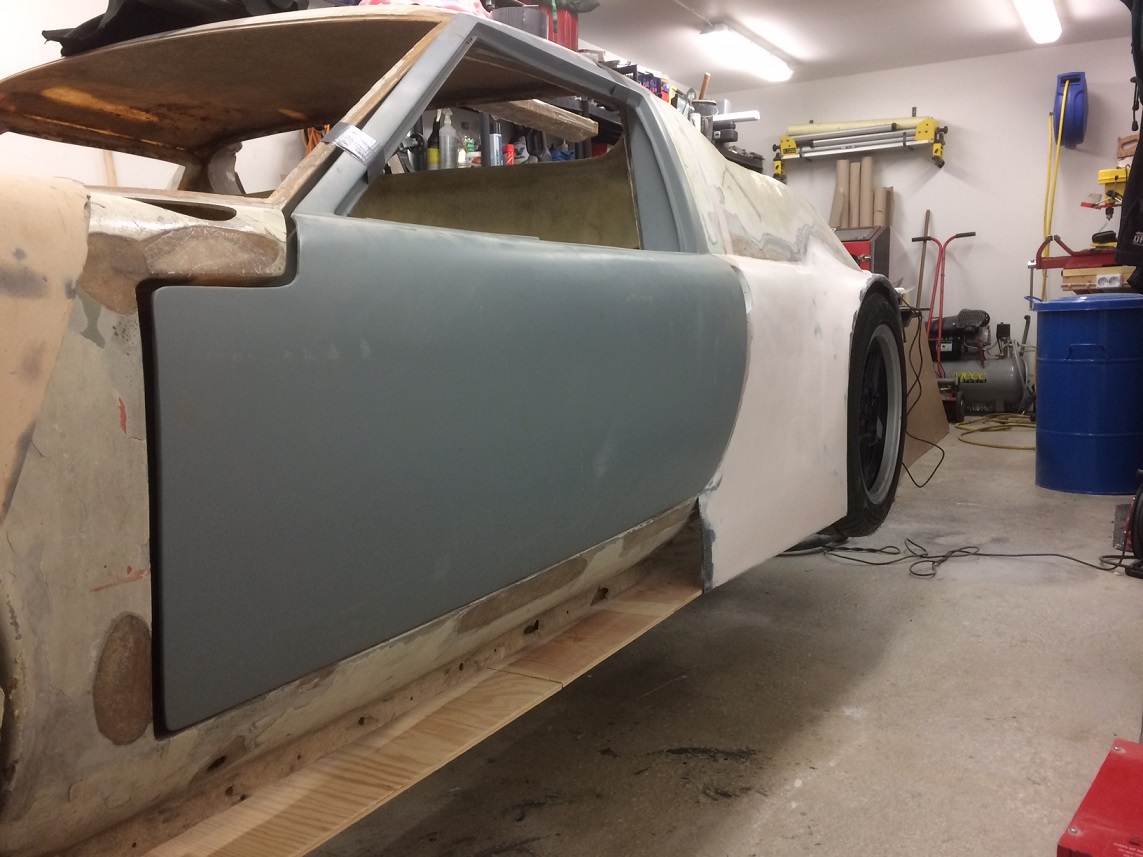

Posts: 717

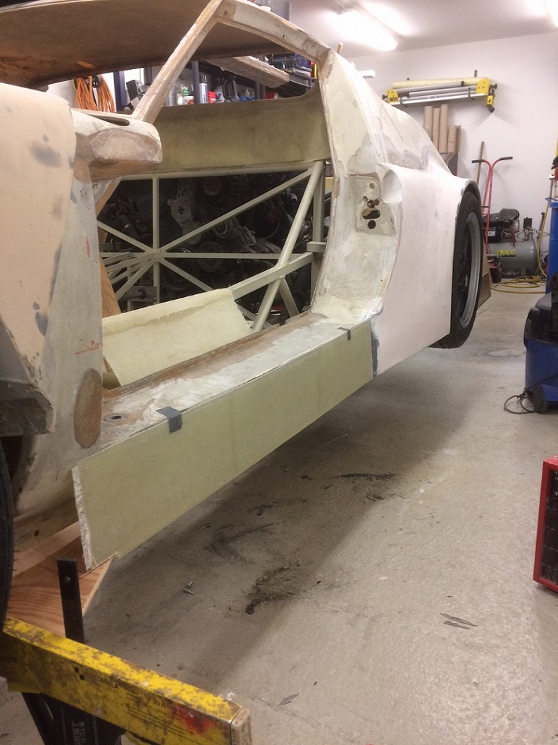

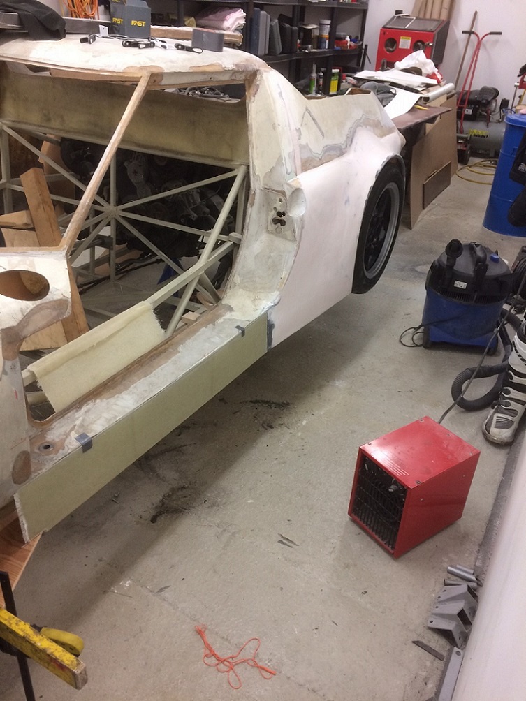

Tittat lite på inpassningen av dörren, tänkte sen börja så smått med "kjolen"
Posts: 717

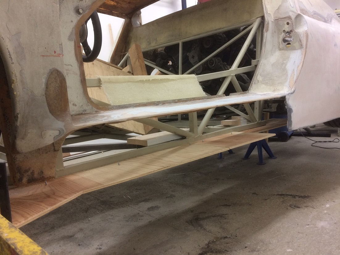

Lite tröskellåda får vi ha...

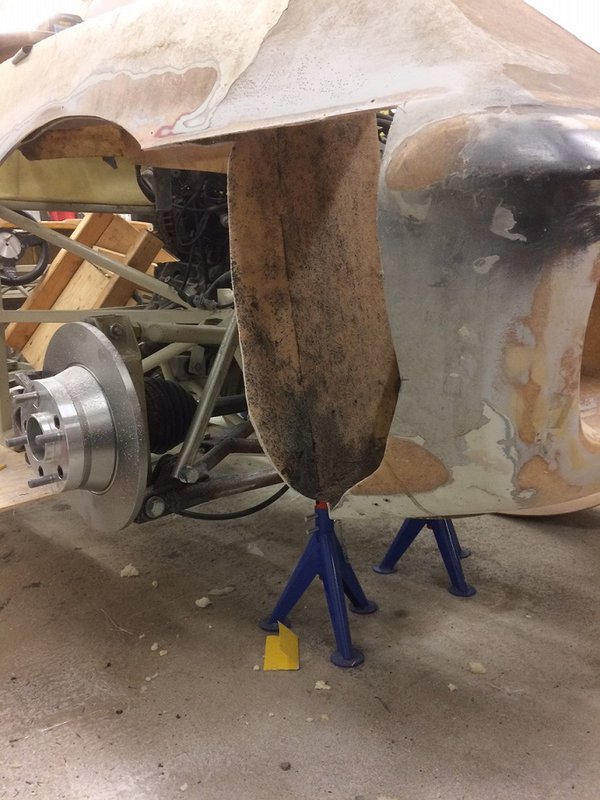

Posts: 717
Då var gamla tröskelådan borta
