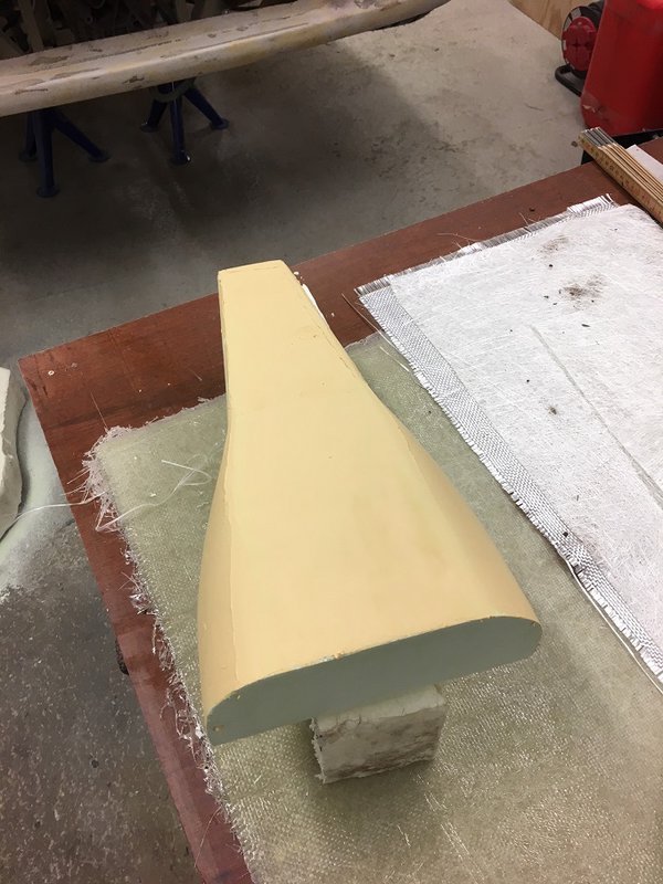

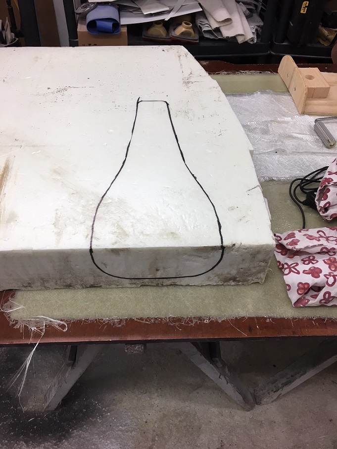

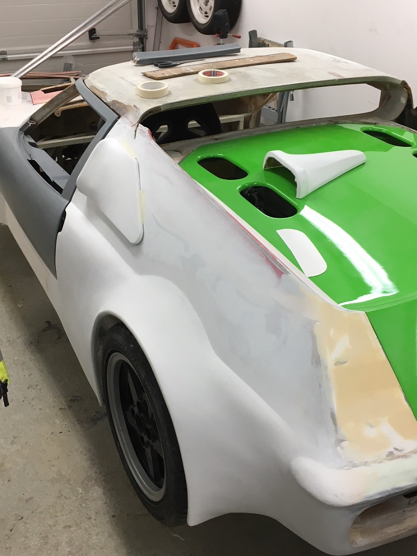

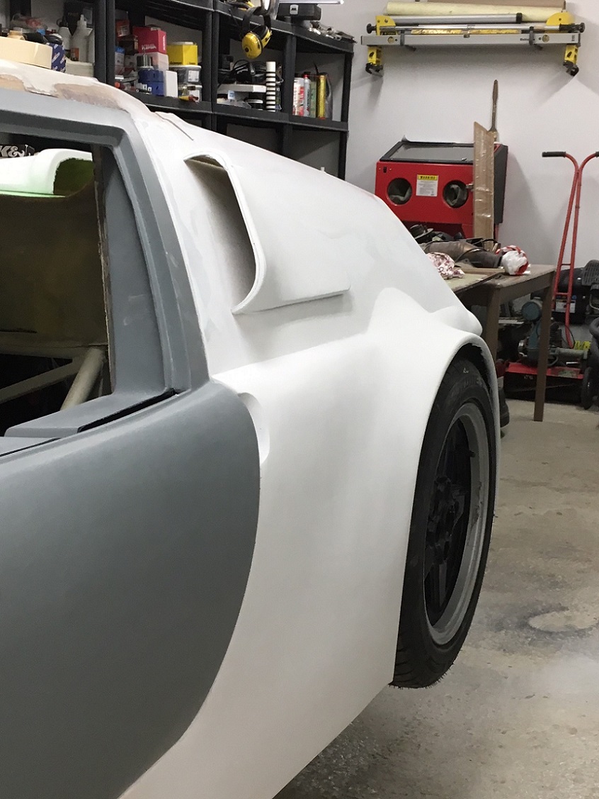

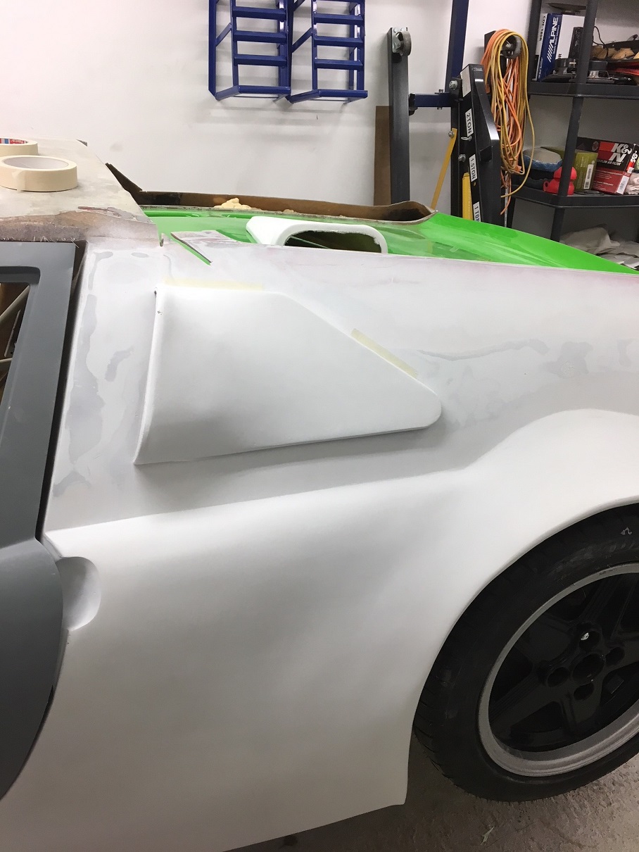

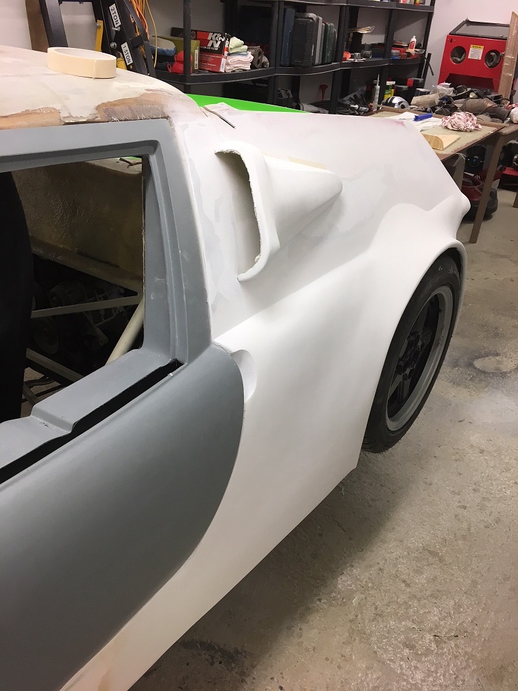

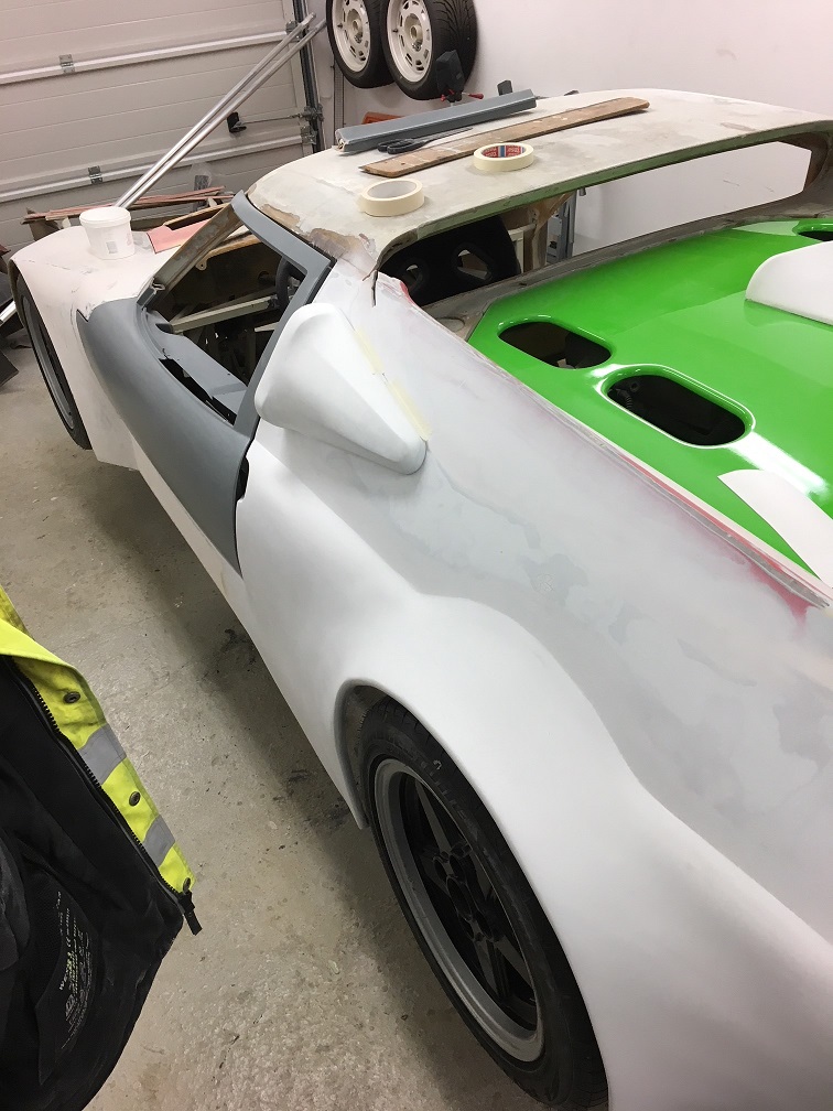

Inte lätt med design!!! Har nu gjort två förslag på "Side Scoop"
Har ni några tips och ideér på vad som kan bli bra?
Har fått för mig att jag vill ha utvändiga intag men kanske även får överväga detta med NACA Duct :shock:
Förslag 1
Posts: 717

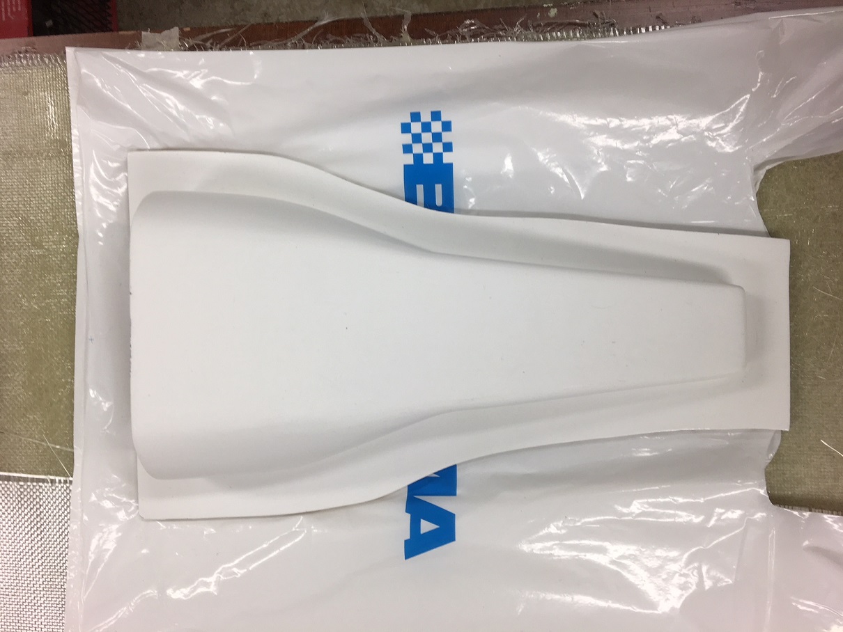

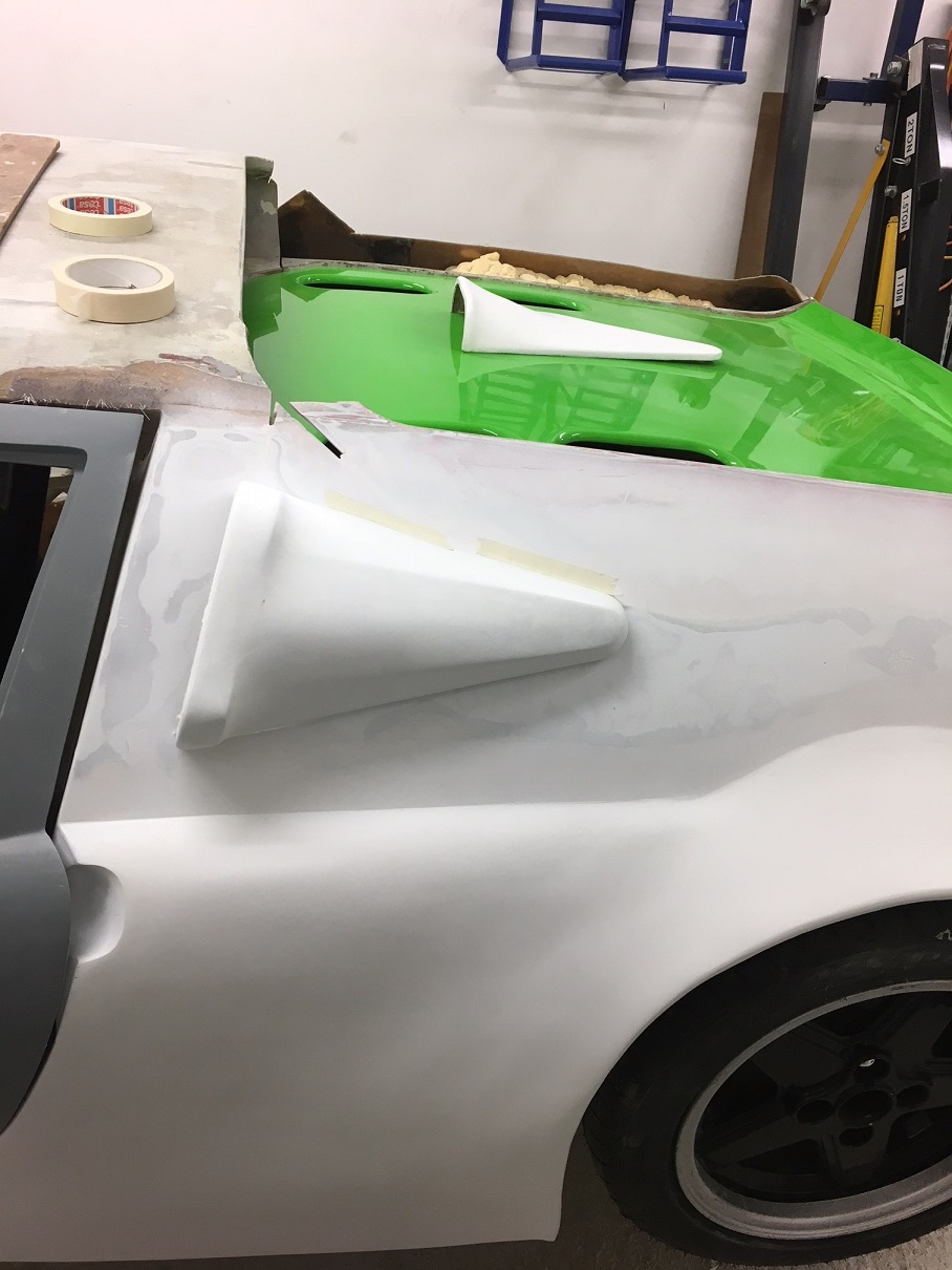

och förslag 2
Nej, inget av förslagen ser riktigt bra ut tycker jag. Jag skulle nog prova naca-duct istället (om det finns plats på insidan).

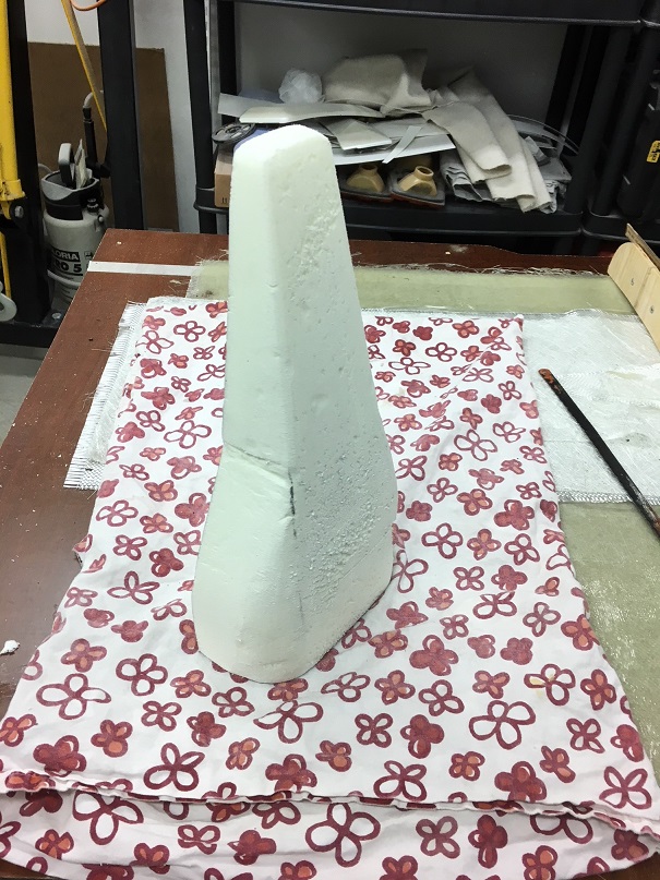

Posts: 717

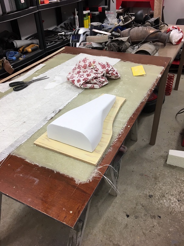

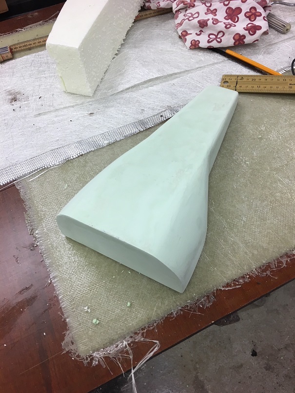

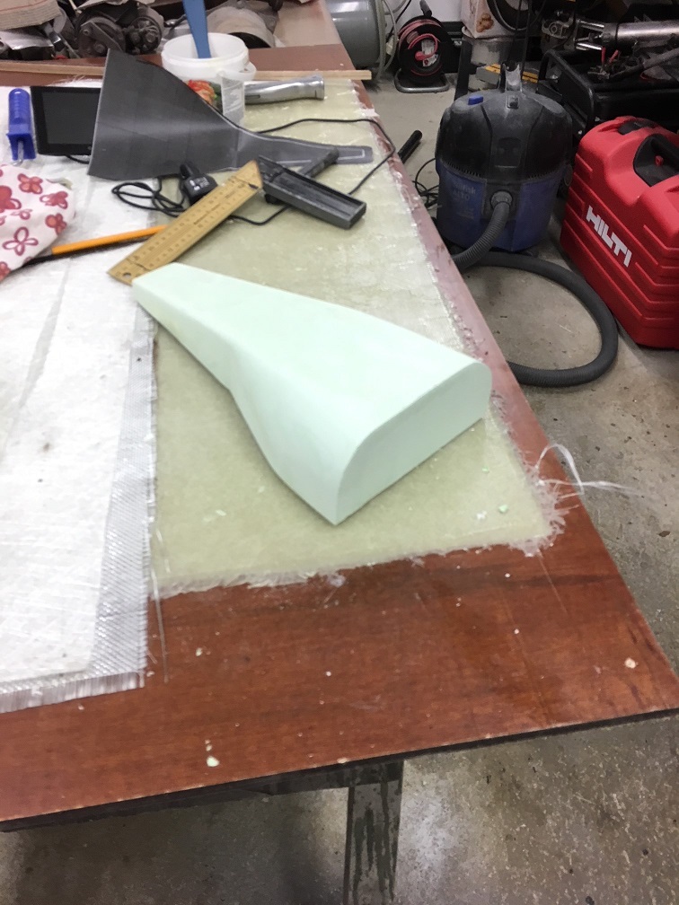

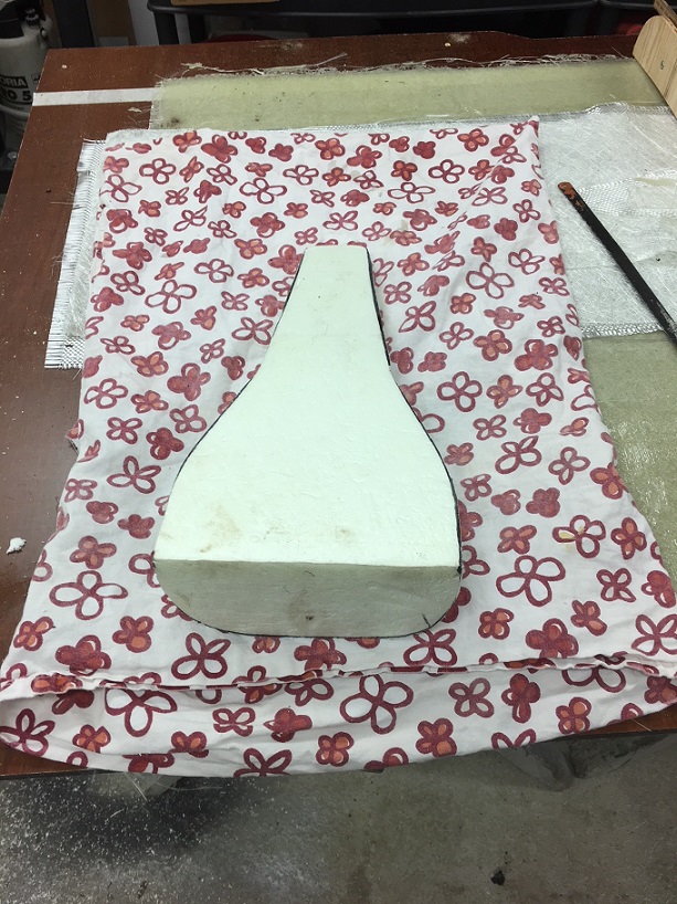

Trägen vinner, provar att göra en Naca duct "plugg" :-D
Har du googlat på NACA duct? Det finns massor med skisser och dimensioner. Den ska väl i stort sett vara flush med karossytan där den börjar.
Det ser inte ut som om du är lat men det finns färdiga om du inte vill tillverka själv.
Exempel: http://race.parts/Catalogue/Cooling/Duc ... NACA-Ducts

Själv är bästa dräng :shock:
Posts: 717

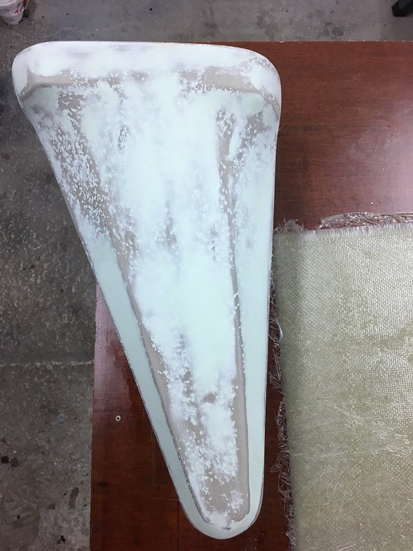

Slipa, spackla, slipas osv..........

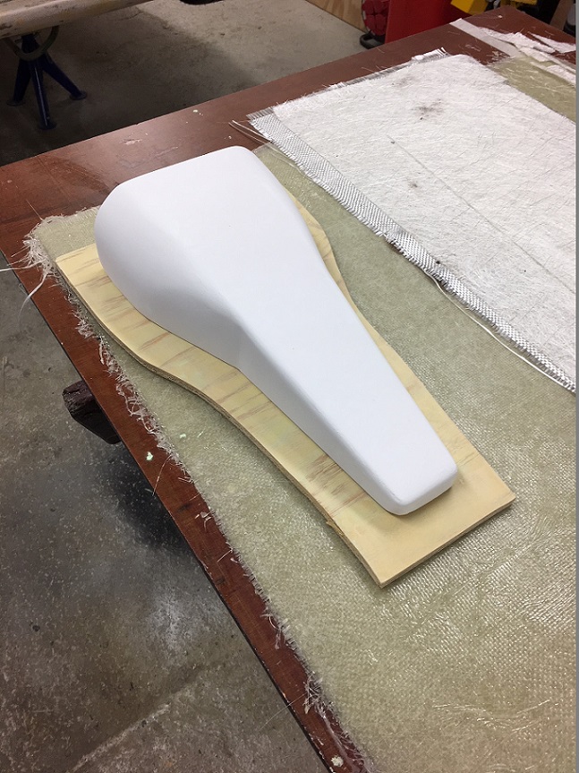

Posts: 717

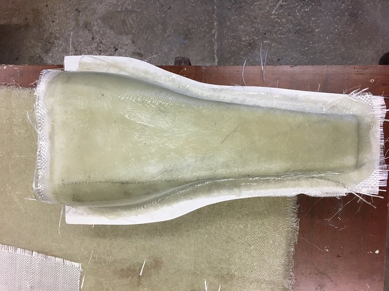

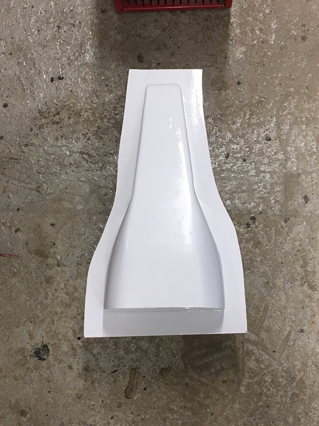

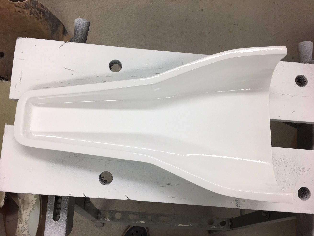

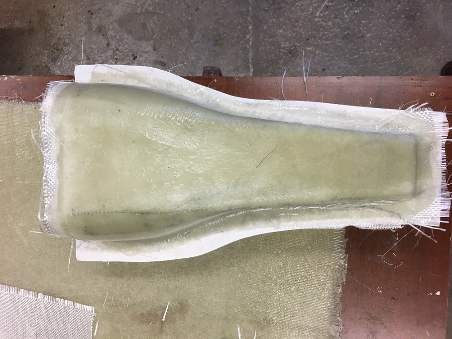

Då har jag snart gjort en "plugg" att gjuta av, spännande att se om den håller, skulle ju behöva använda den 2ggr.
Posts: 717

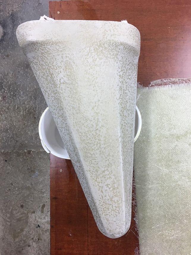

Vax, gelcoat och lite polyester/glasfiber, vi får se hur det går............

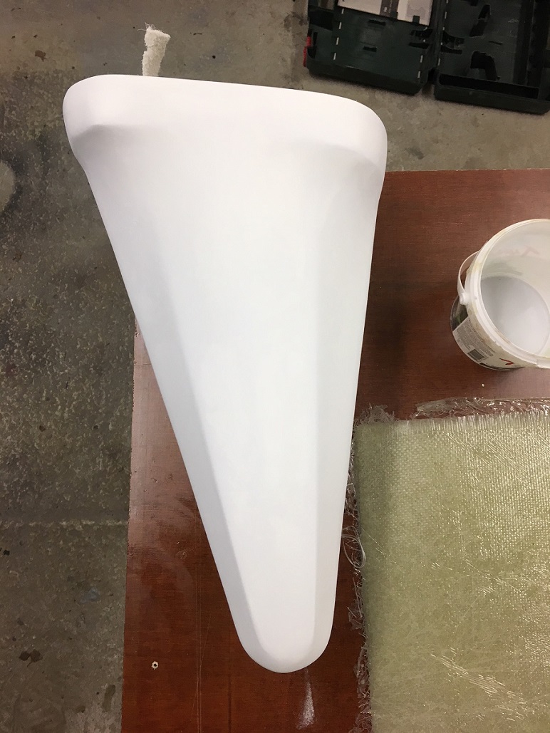

Posts: 717

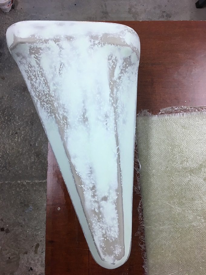

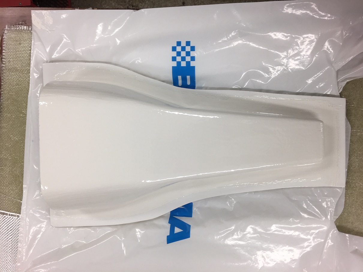

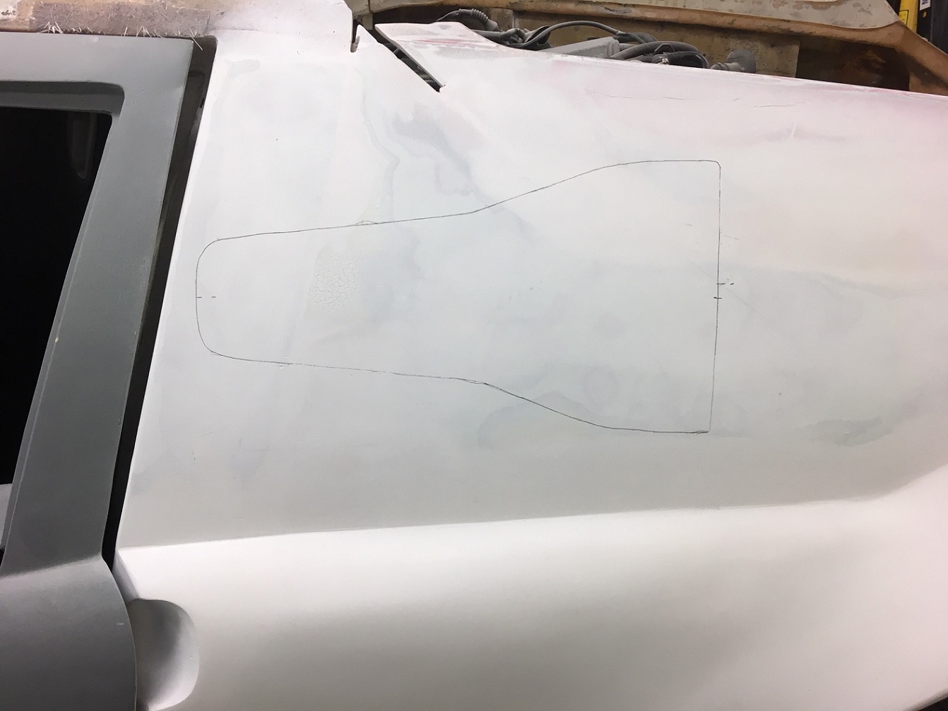

Då är min version en NACA Duct klar, tycker ni jag skall ta hål för den?
TCKalle
Posts: 11
Location: Saltsjö-Boo???
Post by TCKalle »
Det tror jag blir bra, så gör hål.
Posts: 717
TCKalle wrote:Det tror jag blir bra, så gör hål.
Då gör jag det Kalle :-)
