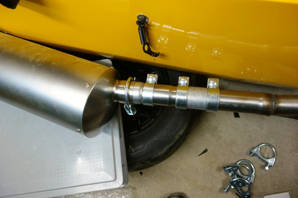

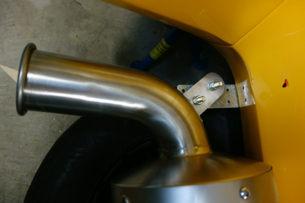

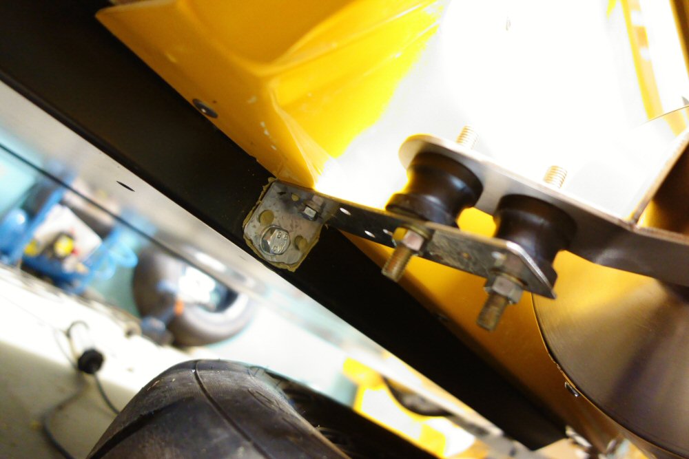

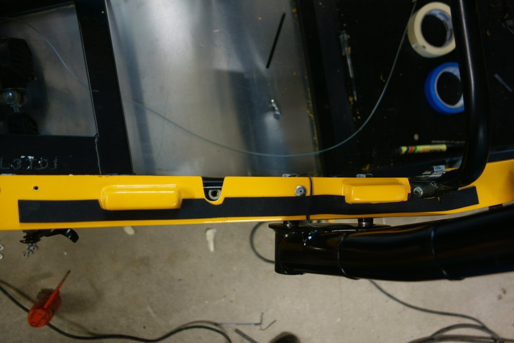

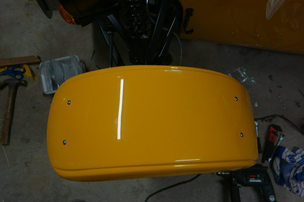

Det blev många skarvar för att få ihop dimensionerna till ljuddämparen.
Valde en galvad byggvinkel för att hålla uppe ljuddämparen, om den inte håller får jag byta ut den mot något tjockare.

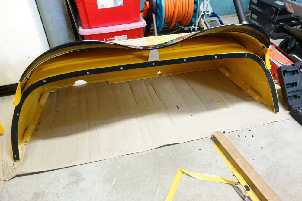

Gjorde infästningen för instrumentbrädan med mutternitar och tätningslist. Kapade mer i den för rattstången och monterade mer tätningslist.

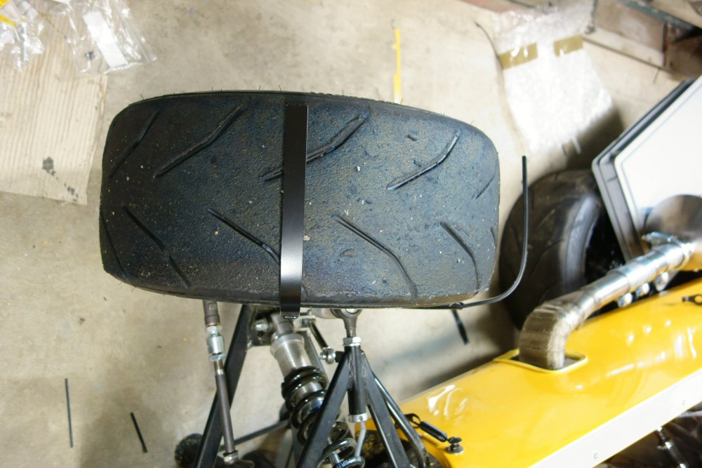

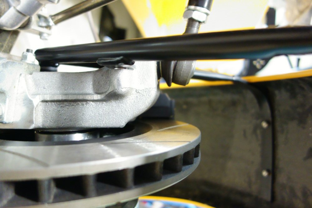

Med brickor i mellan slog inte skärmfästet i däcket. Skärmfästet fick bockas till lite för att inte skärmen skulle slå i däcket. Det känns som att skärmarna kommer att trilla av inom något år...

Sista vinkeln "bygg" på dämparen håller den endast i lateralt plan? Annars kanske det är en god ide att förstärka. Tänker mig mer något i stil med en uprofil

Cat7even skrev:Sista vinkeln "bygg" på dämparen håller den endast i lateralt plan? Annars kanske det är en god ide att förstärka. Tänker mig mer något i stil med en uprofil
Försökte "känna på" hur stabil den 3 mm tjocka byggvinkeln kändes, kan gå. Om den ger sig får jag få tillverkat en vinkel i tjockare material.

Om du vill fortsätta m byggvinklar:
Själv hade jag svetsat dit förstärkning på befintligt ( OBS Att det är galvat då är det väl risk för eländesgiftig gas Zinkoxid)

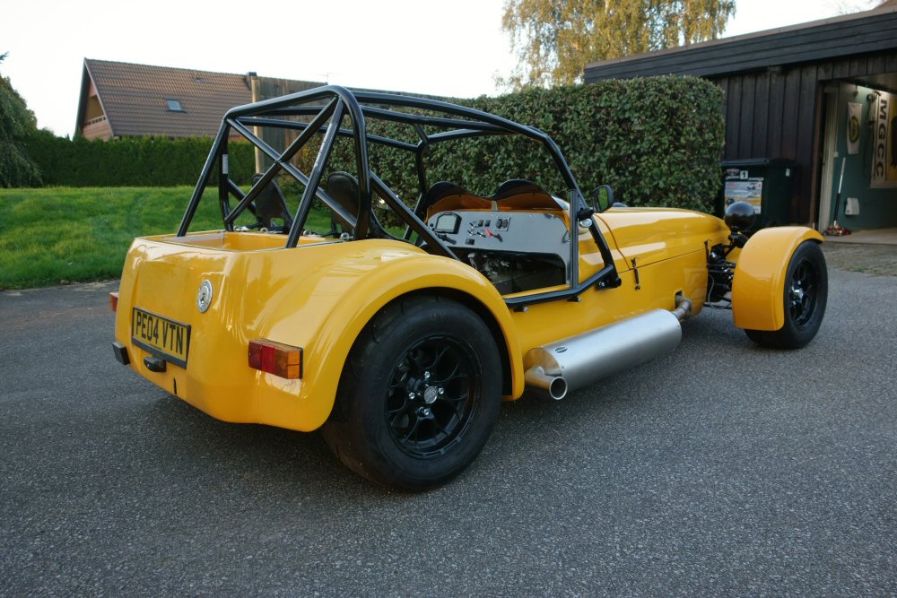

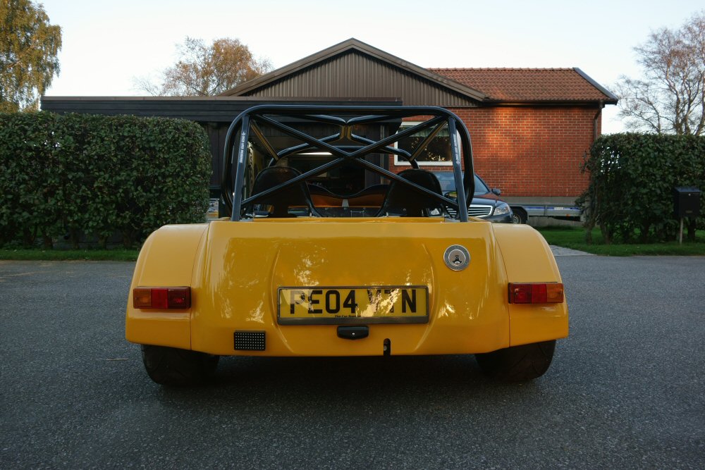

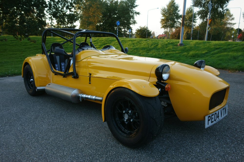

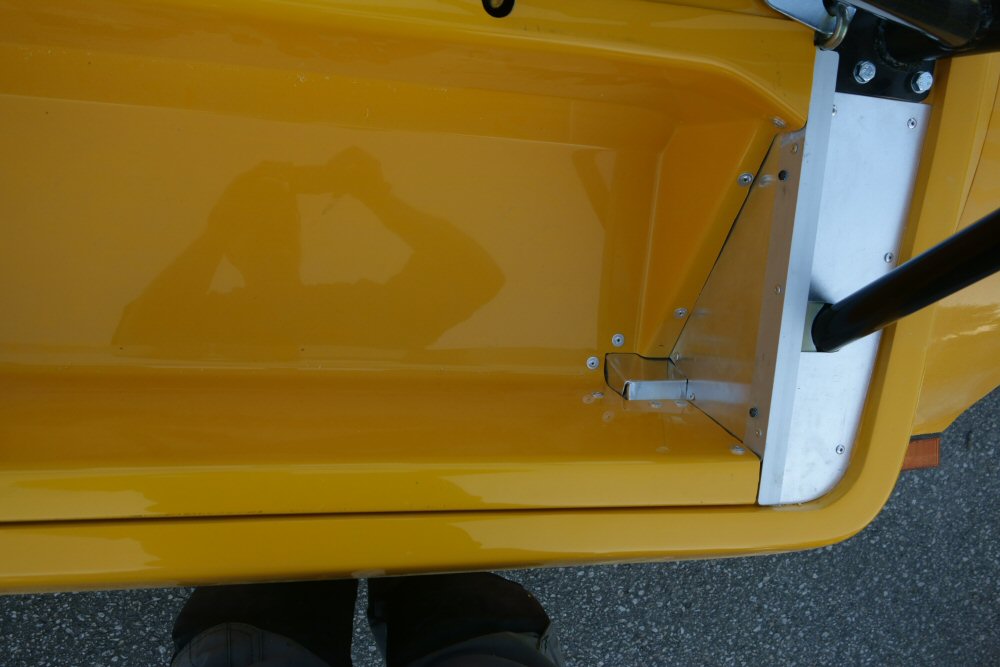

Slutmonteringen denna vecka, den innefattade även montering av tanklocket.
Det innebar tyvärr att jag behövde modifiera bagaget eftersom röret slog i.

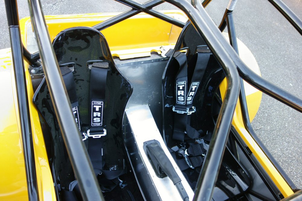

Stolar och bälten monterades.
Nu är det bara grejer kvar som jag måste ha hjälp med, besiktningar, bullerprov, mappning, hjulinställning och några smågrejer som saknas.
 :banana: :bold:
