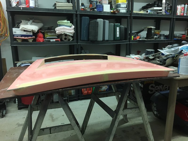

Inlägg av Larsson » lör 23 dec, 2017 17:34
Så här fick det bli

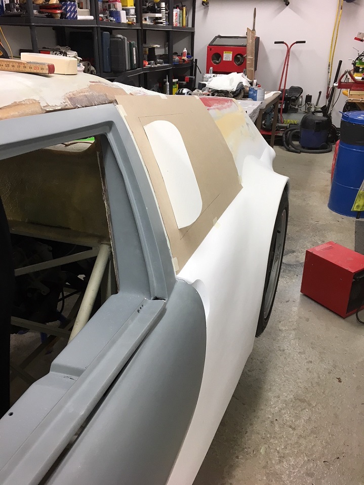

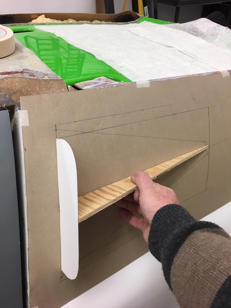

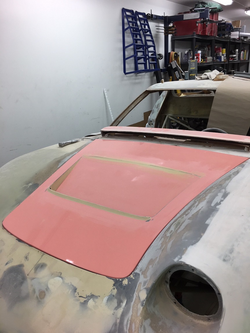

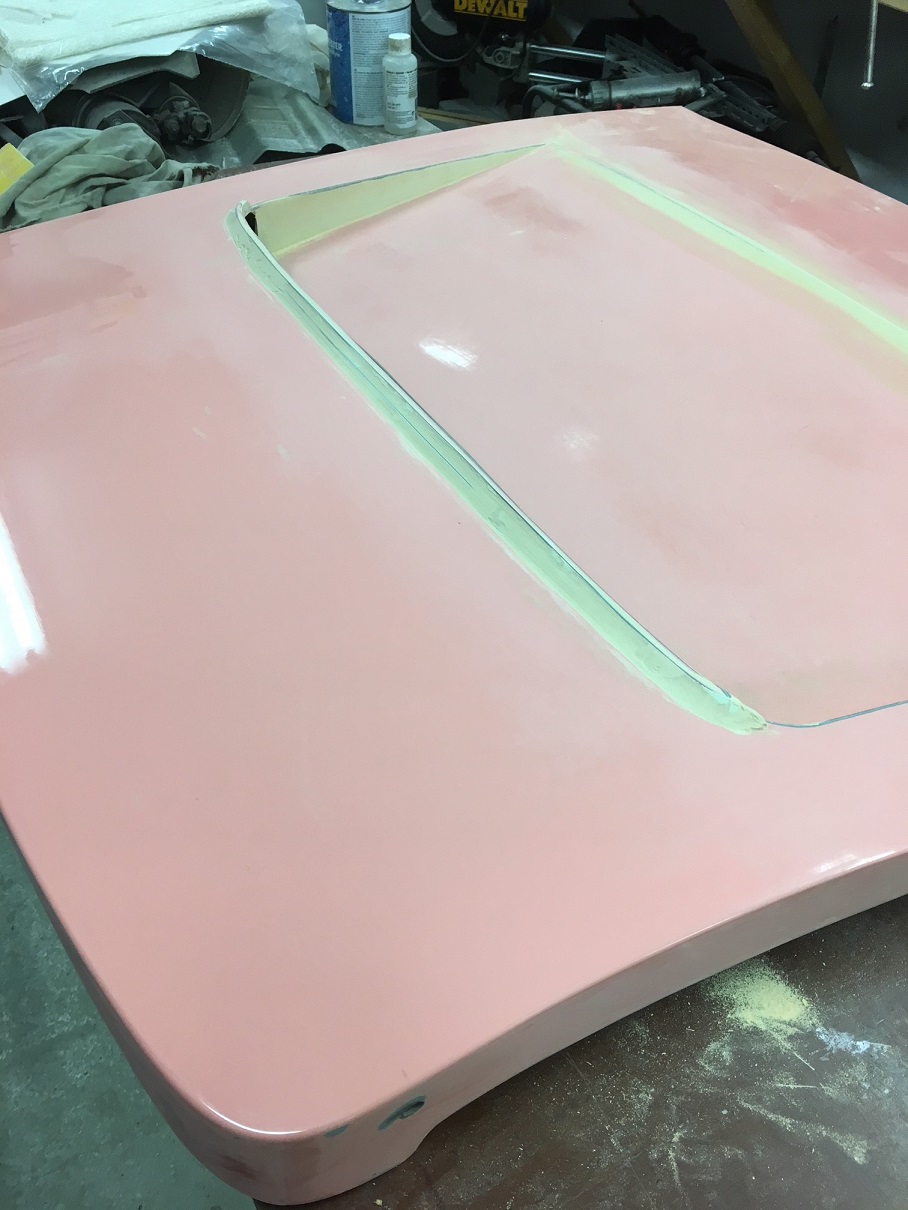

Inlägg av Larsson » lör 23 dec, 2017 17:35
Så här ser det ut på plats

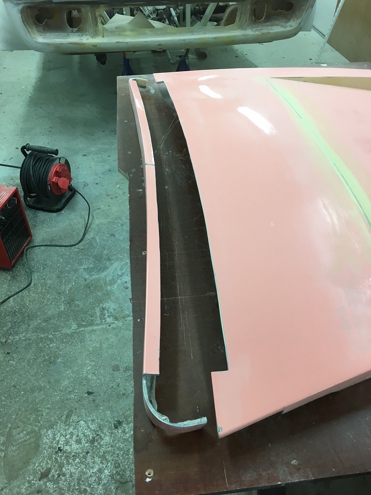

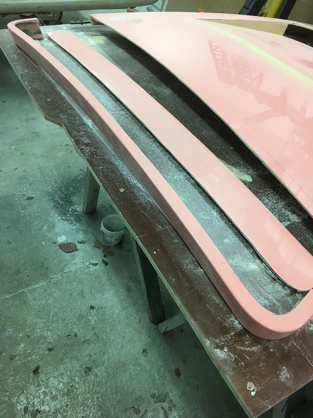

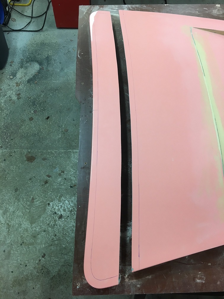

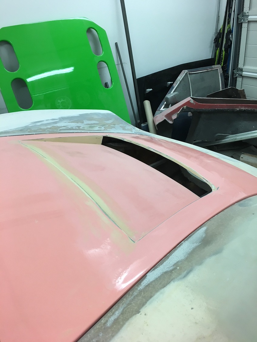

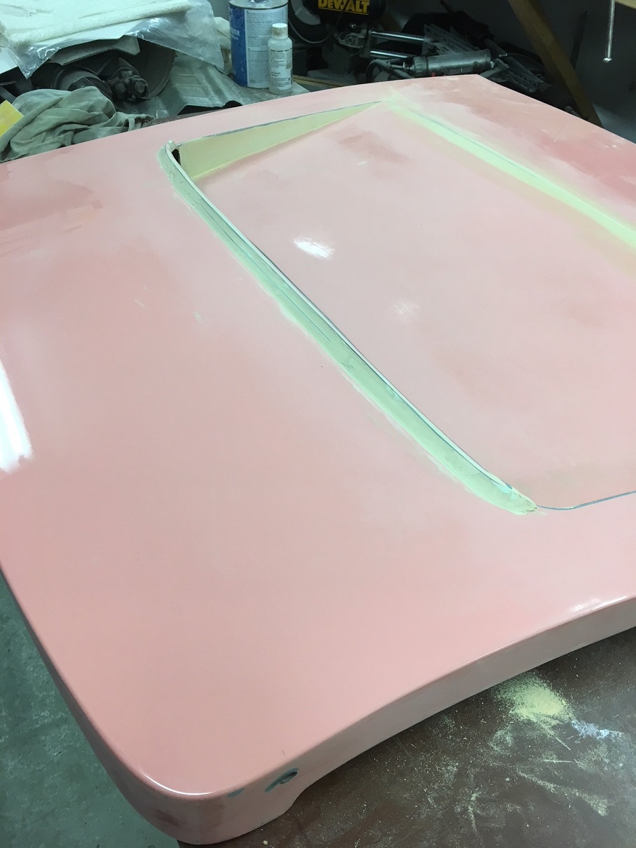

Inlägg av Larsson » mån 25 dec, 2017 18:12
Skall försöka få till en gavel i bak kanten på huven

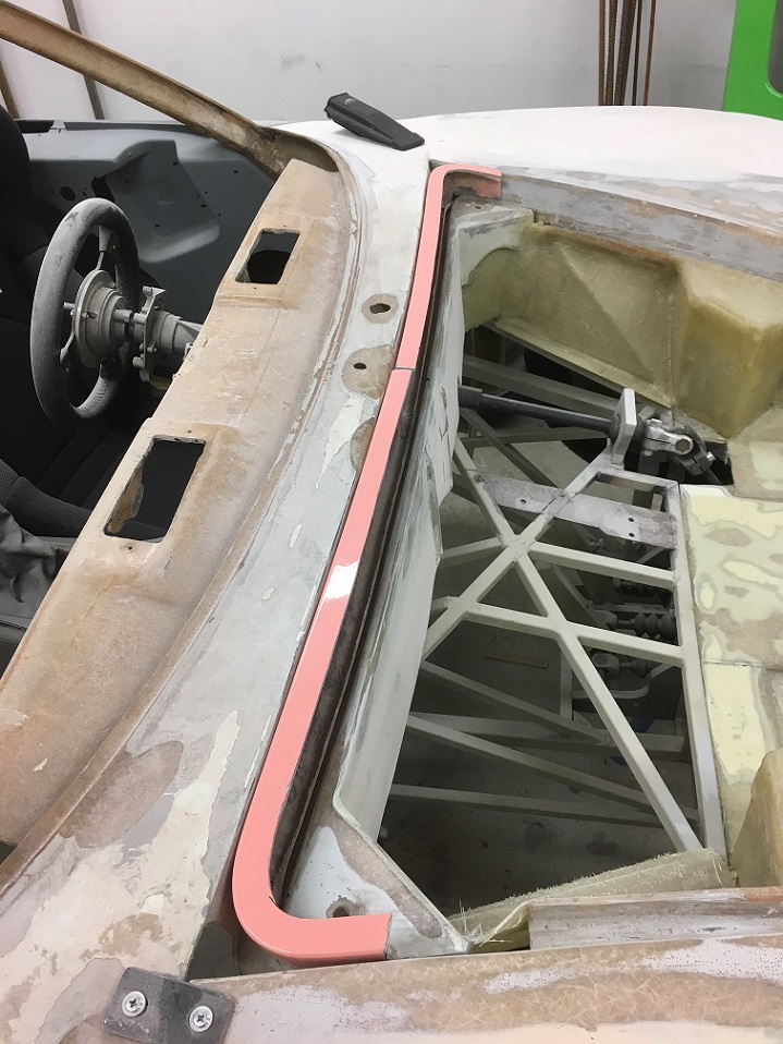

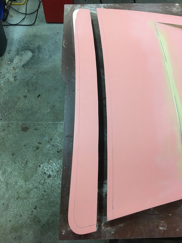

Inlägg av Larsson » tis 26 dec, 2017 13:08
Gavel i bakkant på plats

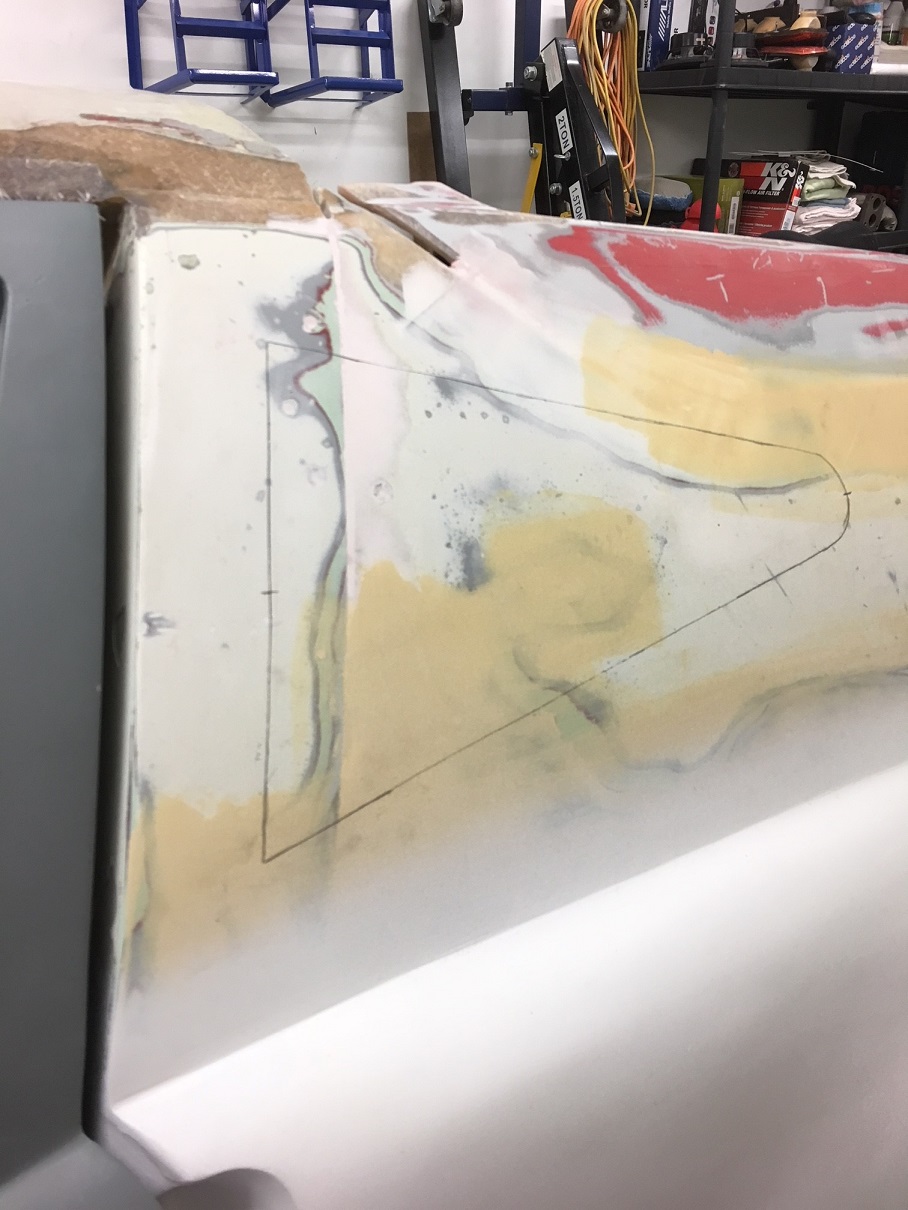

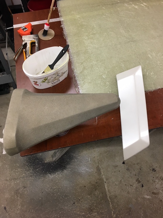

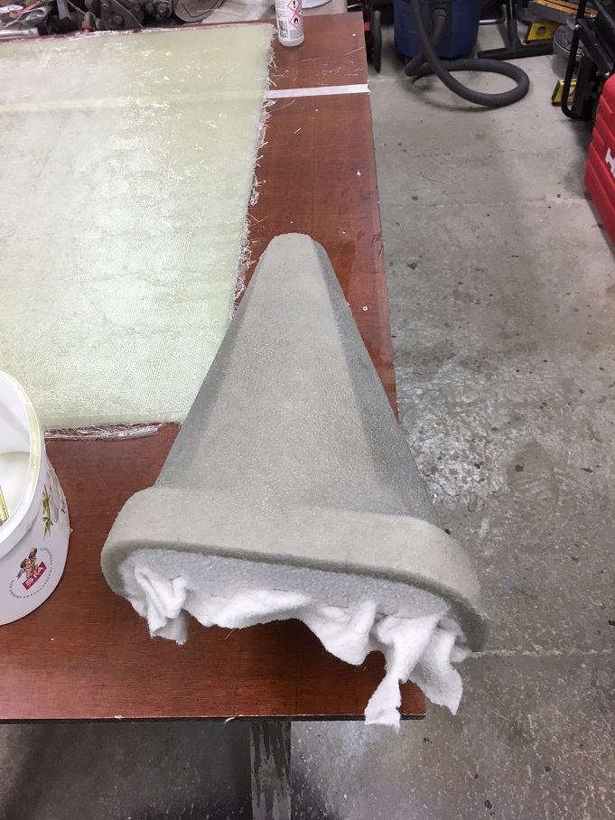

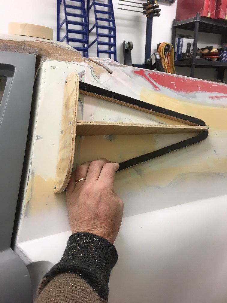

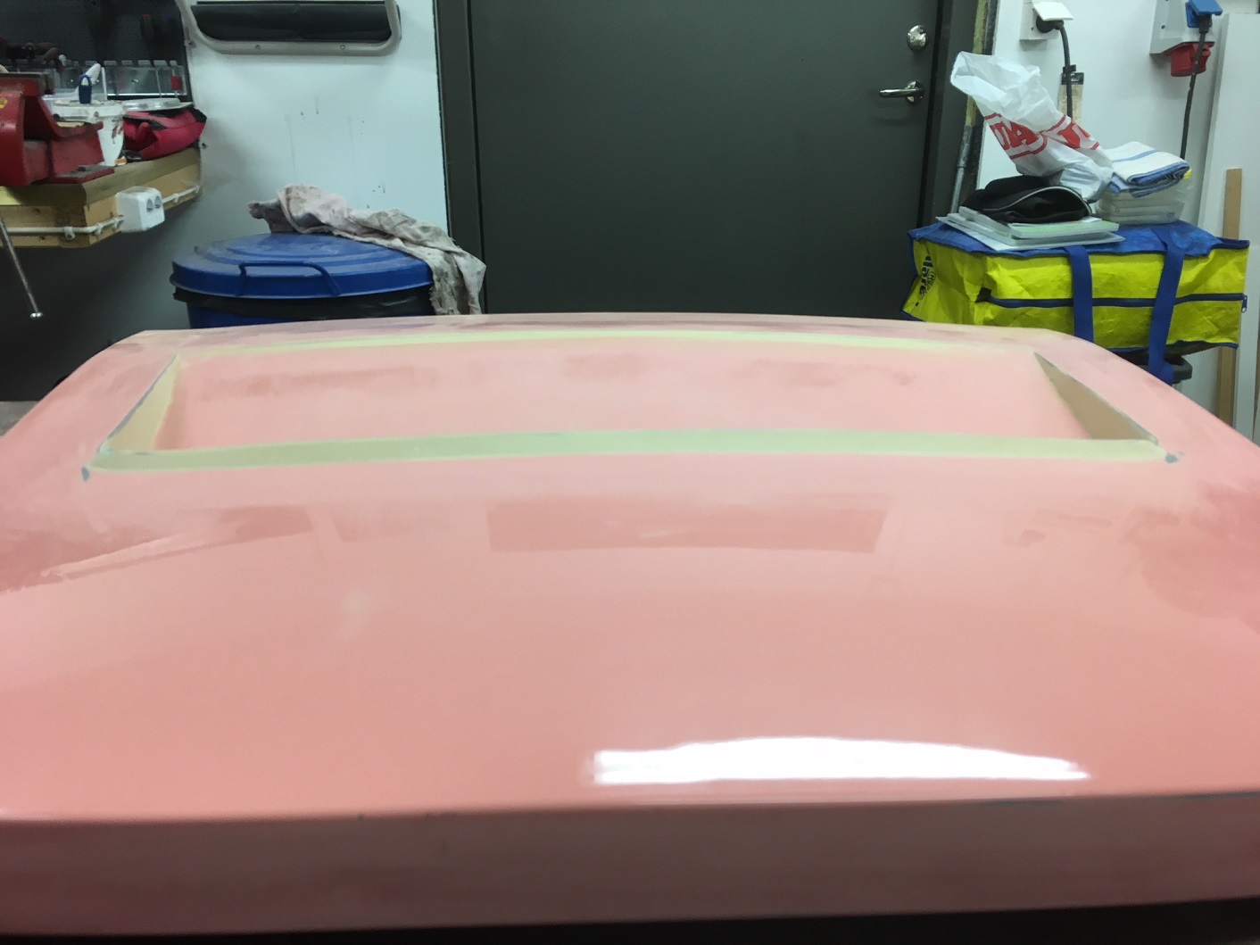

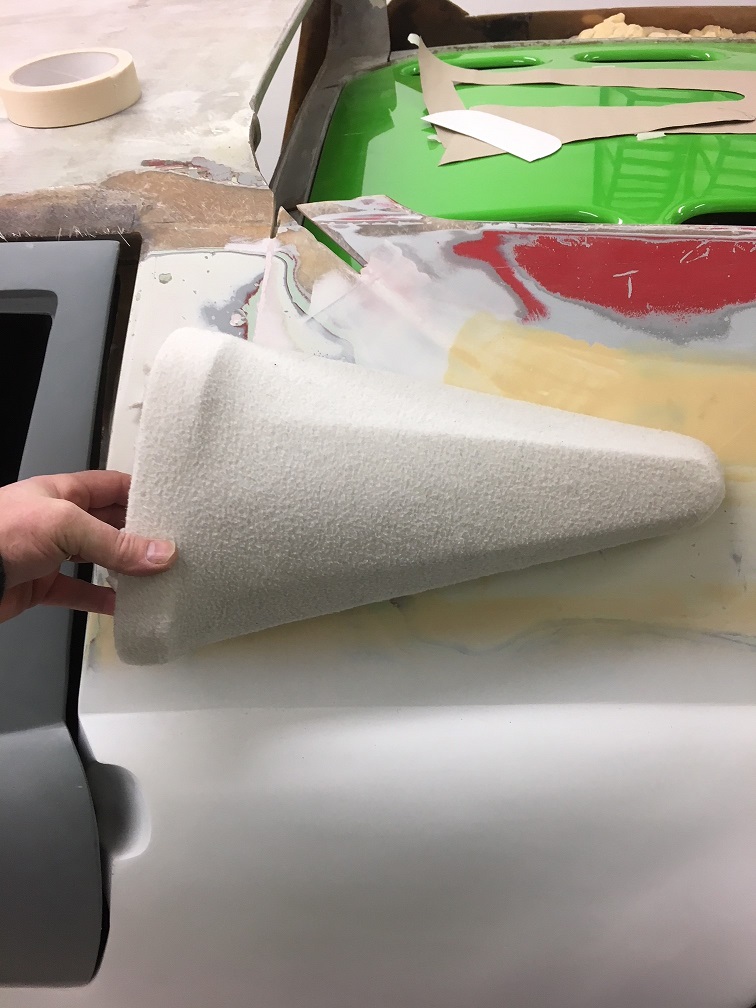

Inlägg av Larsson » lör 30 dec, 2017 10:45
Tänkte göra två "side scoop" så att jag får in lite kylluft till IC och oljekyl.
Tog den ovala formen från hålen i motorhuven..

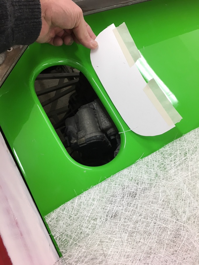

Inlägg av Larsson » lör 30 dec, 2017 10:47
Har gjort en ram till scoopet

Kontakt:

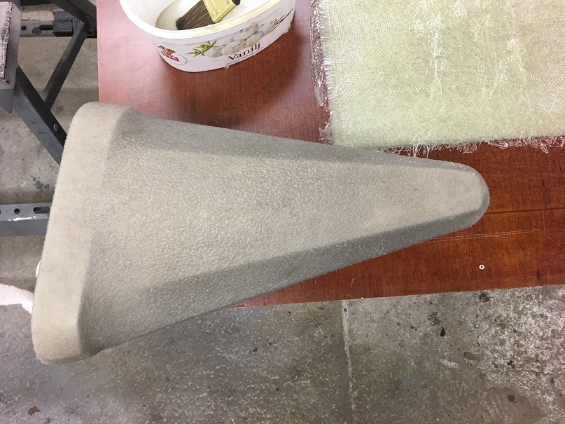

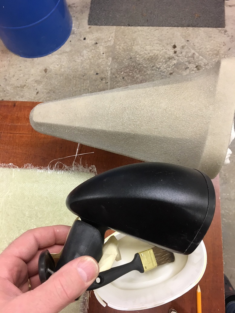

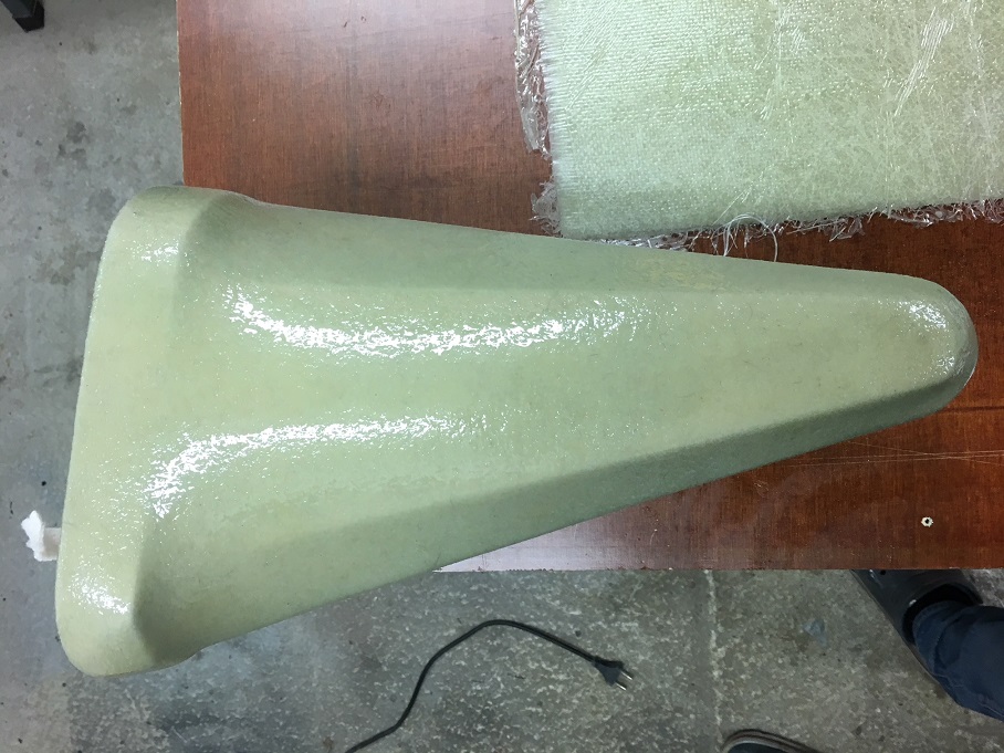

Inlägg av Larsson » lör 30 dec, 2017 10:49
Har spänt upp fleecetyg på ramen och skall nu på med lite polyester.
Vad tror ni om denna form på denna bil? Lite svårt att få allt att harmonera.

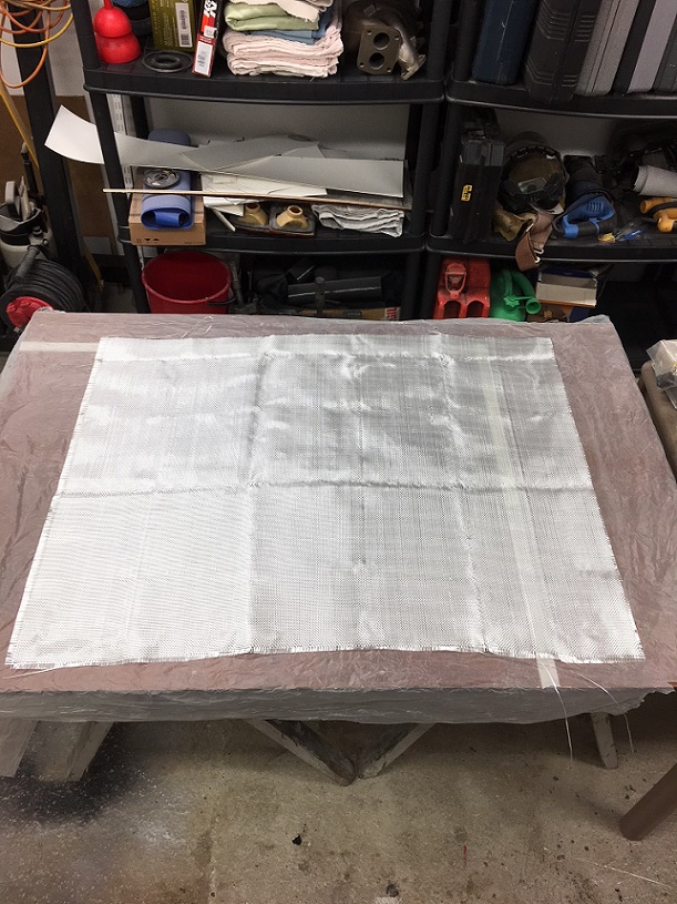

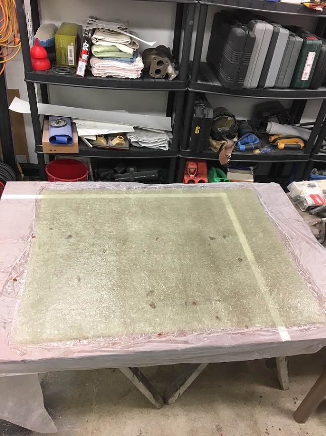

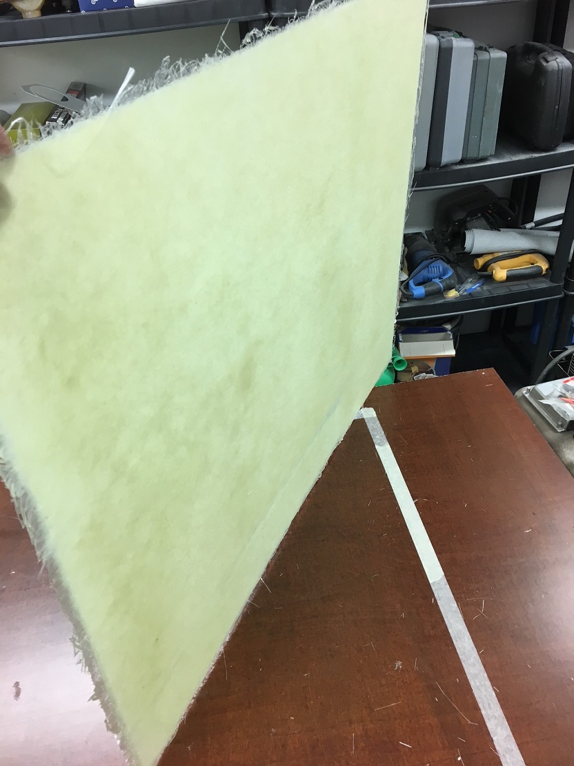

Inlägg av Larsson » lör 30 dec, 2017 16:23
Har "gjutit" en glasfiberskiva som jag skall använda till innerskärmarna bak

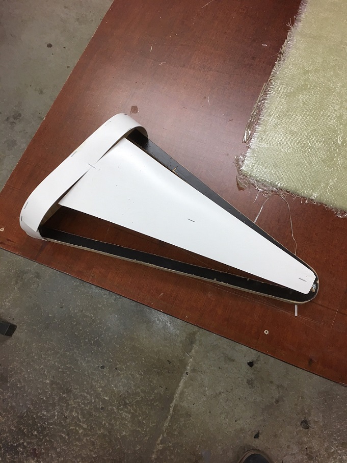

Inlägg av Larsson » lör 30 dec, 2017 16:33
Då har jag fått på lite polyester

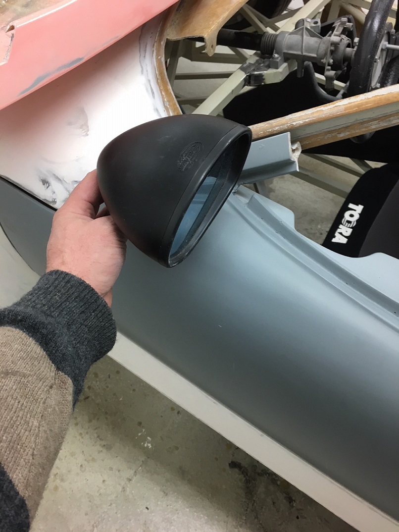

Inlägg av Larsson » lör 30 dec, 2017 16:37
Eftersom det inte finns original "side scoop" till Europan så har försökt mixa designen på scoopet efter dels backspegeln som skall sitta på bilen och de scoop som sitter på G-Espriterna

Inlägg av mjohannssen » sön 31 dec, 2017 09:05
Instämmer med föregående skribent. Jag är imponerad av både arbetstempo och kvalitet.
Ett roligt bygge att följa. Ser fram mot att se den live, en vacker dag..
Jag tyckte den här typen av naca duct ser cool ut.

Inlägg av Larsson » sön 31 dec, 2017 10:41
Stefan_A skrev:Sjukt imponerad av ditt bygge Fredrik  :up:
När det gäller luftintag finns ju även snorkelvarianten på Europa. Med två intag ovanför taket...
Tack Stefan!
Tittade på snorkelvarianten med men tror att den redan dåliga sikten bakåt blir obefintlig då

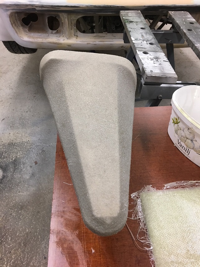

Inlägg av Larsson » sön 31 dec, 2017 10:43
Då har scoopet fått en slipning och ett lager polyester till
